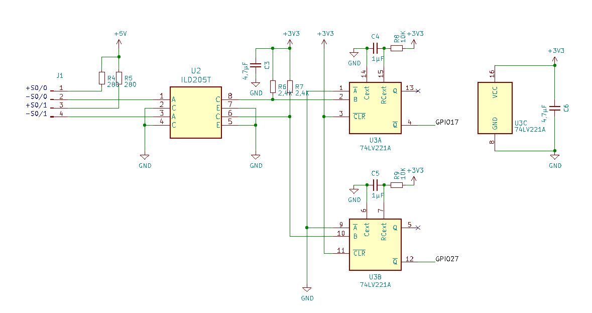

Ich möchte meinen Eltako Drehstromzähler DSZ15DE über die
S0-Schnittstelle anbinden. Auf der Suche nach der korrekten Anbindung
bin ich bei www.volkszaehler.org fündig geworden, verstehe aber leider
die Realisierung nicht ganz. Mir geht es nur um den primärseitigen
Anschluss vom Optokoppler (ILD205T). Dieser wird doch, soweit ich
verstehe, im Gegensatz zu
https://www.mikrocontroller.net/articles/S0-Schnittstelle nicht in
reihe, sondern parallel zum 150 Ohm Widerstand angesteuert. Welchen
Vorteil hat diese Auslegung?
Zumal laut meiner Berechnung (Rges = 1160 Ohm, Iges = 0,02 A) der
Spannungsabfall über dem Widerstand 3 Volt beträgt und somit die forward
Voltage der Diode im Optokoppler um das Doppelte übersteigt.
Laut Datenblatt von Eltako kann der Drehstromzähler ab 5 Volt auf der
S0-Schnittstelle betrieben werden. Daher habe ich die Schaltung
entsprechend angepasst, bin mir aber mit der Auslegung vom
Widerstandswert nicht ganz sicher. Kann meine Dimensionierung so
funktionieren?
Die S0-Schnittstelle soll eine Impedanz von 100 Ohm haben. Die forward
Voltage der Diode im Optokoppler beträgt 1,2 Volt bei 10 mA. Somit würde
dies ein Vorwiderstand von 380 Ohm - der Impedanz von 100 Ohm = 280 Ohm
ergeben.
Ich bin über jeden Zweckdienlichen Hinweis Dankbar! Die Herausforderung
steckt wie so oft im Detail...

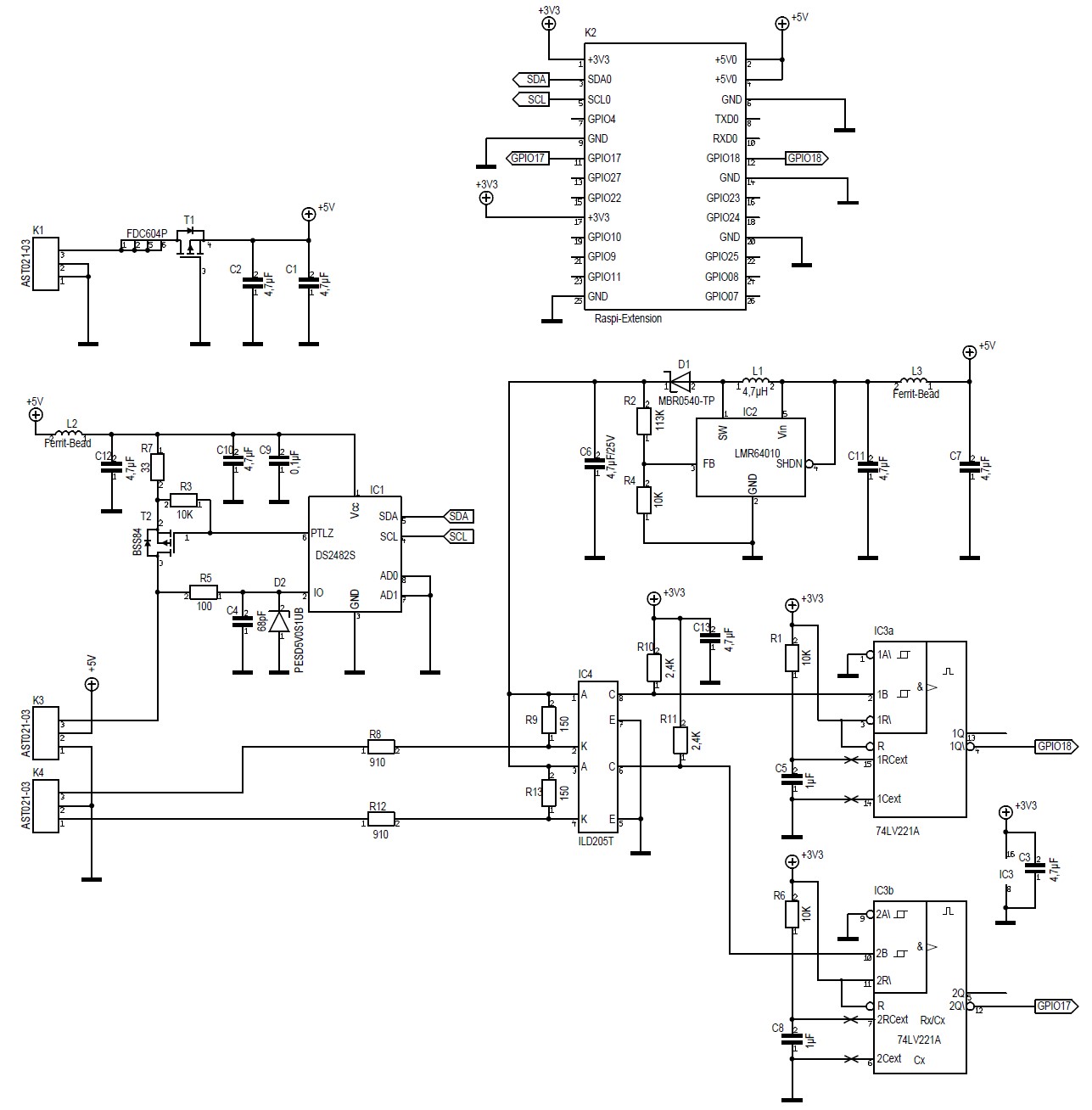

von Joe F. (easylife)
Wenn ich es richtig sehe, ist der Spannungswandler "IC2" auf 15V
eingestellt, somit fällt an dem 150R 2.1V ab.
Liegt aber auch über Vf, und somit macht der Widerstand auch für mich
keinen Sinn. Der eigentliche Vorwiderstand ist der mit 910R.
> ergeben.
Sollte funktionieren.

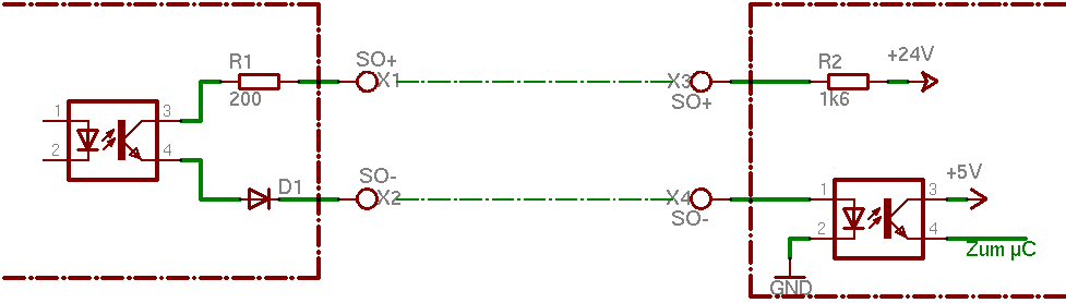

Der externe Anschluss ist doch in meinem Beitrag verlinkt, anbei noch
einmal der Schaltplan dazu.

von Denny A. (Gast)
Joe F. schrieb:
Wie hast du die 15 Volt berechnet? Ich bin die ganze Zeit von 24 Volt
ausgegangen. Leider gibt es zu der Schaltung keine Dokumentation.

von MaWin (Gast)
Denny A. schrieb:
> Ich kann deinen Ausführungen leider nicht ganz folgen
Ein S0 Bus enthält schon einen Optokoppler. Da ist deiner doppelt
gemoppelt "Hosenträger und Gürtel", zumal er sowieso nicht galvanisch
trennt "Gürtel offen".

Meine Interpretation ist, dass der Optokoppler als Levelshifter
fungiert. Die 24V (15V) müssen auf die für den Raspberry Pi
verträglichen 3,3V gebracht werden.

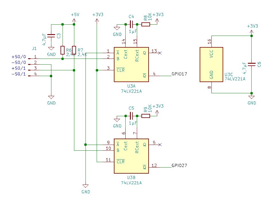

von Denny A. (Gast)
Denny A. schrieb:
> MaWin schrieb:
Wenn ich mir das Datenblatt vom SN74LV221A
http://www.ti.com/lit/ds/symlink/sn74lv221a.pdf anschaue, steht dort was
von "Support Mixed-Mode Voltage Operation on All Ports". Somit dürfte
ich doch direkt von der S0-Schnittstelle auf diesen IC gehen können?
Dieser kümmert sich dann unter anderem um die Pegelumsetzung vom 5V auf
3,3V.
Stromlaufplan wie im Anhang.
von Achim S. (Gast)
Denny A. schrieb:
> Somit dürfte
> 3,3V.
Die 5V sollten kein Problem darstellen. Aber beim Low-Pegel hast du
nicht viel Reserve (der 74LS221 will mit 3,3V Versorgung maximal 1V am
Eingang sehen um sicher einen Low-Pegel zu erkennen. Das könnte bei
deiner Schaltung schon mal knapp werden).

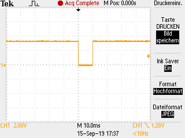

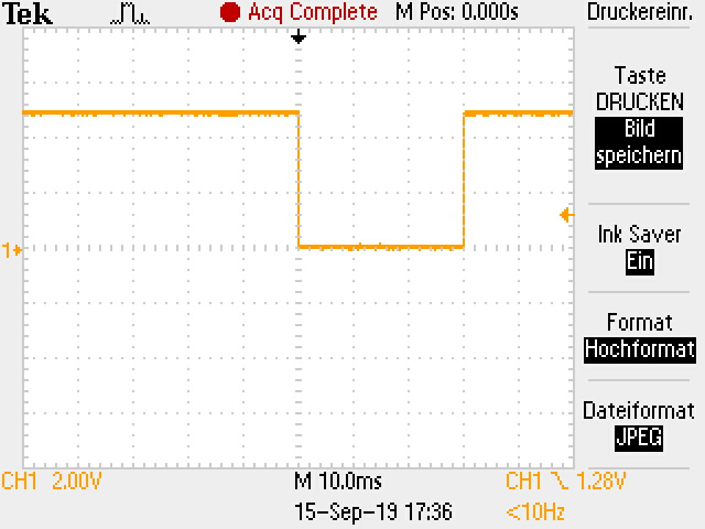

Nun habe ich mir die Pegel einmal angesehen - sollte alles passen, siehe
Anhang.
Denny A. schrieb:
> Joe F. schrieb:
Aus Datenblatt des LMR64010: FB=1.23V
Somit Vout = (1.23V/10K)*(10K+113K) = 15.1V
von Clemens L. (c_l)
Die Diode begrenzt die Spannung, die über den Parallel-Widerstand
abfallen kann.
Du hast (ungefähr konstante) 1,2 V über die Diode, der Rest fällt über
den (seriellen) Vorwiderstand ab. Der Strom durch diesen Widerstand ist
also bekannt. Der Strom durch den Parallel-Widerstand ist 1,2 V / 150
Ohm = 8 mA, der Rest fließt durch die Diode.
So ein Widerstand erhöht den Mindeststrom, ab dem der Optokoppler
einschaltet.
von Denny A. (Gast)
Joe F. schrieb:
> Denny A. schrieb:
>> Joe F. schrieb:
Danke, dieser Hinweis hatte mir gefehlt.
Ich komme nun zum Glück ohne den Spannungswandler aus, wahrscheinlich
wäre das Thema EMV zur Herausforderung geworden. Die Schaltung soll 24x7
in Betrieb sein.
von Denny A. (Gast)
Clemens L. schrieb:
> abfallen kann.
> einschaltet.
Danke für deine Erläuterung.
Meine Vermutung ging schon in diese Richtung, ich konnte nur die
Zusammenhänge nicht rechnerisch herleiten.
Ich komme nun ohne den Optokoppler aus, da ich auf der Seite der
S0-Schnittstelle nur mit 5V arbeiten werde.
von MaWin (Gast)
Und dafür ein Optokoppler ?
Wer hat den Leuten Elektronikgrundlagen beigebracht ?
von Denny A. (Gast)
MaWin schrieb:
Wie gesagt, meine Interpretation.
Da keine Schaltungsbeschreibung oder Urheber verfügbar ist, schwierig zu
klären.
