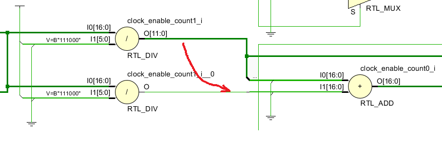

bin Anfänger in VHDL und habe eine Frage zu diesem Codeteil:
clock_enable_count <= ('0' & "/"(count_100MHz,56)(16 downto 1)) + ((16 downto 1 => '0') & "/"(count_100MHz,56)(0));
limit <= count_100MHz/56;
Im Prinzip wird hier limit mit einem Wert geladen, der sich aus einer
Division durch 56 ergibt.
Später im code wird der clock_enable_count mit limit verglichen, und
eine weitere Variable inkrementiert um nicht mehr mit 100MHz zu takten,
sondern mit einer passenden Frequenz.
Um Rundungsfehler zu vermeiden, wird clock_enable_count mit der Hälfte
von (count_100MHz/56) geladen ZUSÄTZLICH +1 wenn (count_100MHz/56)
ungerade ist.
Sorry wenn die Erklärung zu unverständlich und der Zweck nebulös wirken,
aber das ist nicht der Punkt.
Sondern: Da die Division komplex in der Implementierung ist, wollte ich,
dass diese nur ein mal ausgeführt wird. Nätürlich könnte man so etwas
machen:
clock_enable_count <= ('0' & limit(16 downto 1)) + ((16 downto 1 => '0') & limit (0));
clock_enable_count wird jedoch erst mit der zweiten Ausführung des
Codeblocks mit dem richtigen Wert geladen. Ich verliere also eine
Taktflanke.
Deshalb habe ich den Teilungsteil im ersten Schnipsel überall gleich
gestaltet in der Hoffnung, dass der Ausgang der Teilung für weitere
Berechnungen verwendet wird.
Schematic zeigt jedoch zwei Teilungen. In Rot habe ich die Stelle
markiert, wo ich einfach das nullte Bit abzweigen würde.
Geht das irgendwie?
von Robotix (Gast)
O(0) ist das Bit.
Du hast ausserdem überall 16 to 1, statt 16 to 0 stehen. Stimmt das?
Tycho B. schrieb:
> Da die Division komplex in der Implementierung ist, wollte ich, dass
Eine Division durch eine Konstante ist nicht zeitaufwändig, wenn man sie
durch eine Multiplikation ersetzt und "übrige" Bits abschneidet. Die
Berechnung
ergebnis = (wert*299593)/(2**24)
entspricht bis auf eine Genauigkeit von 1/3000000 stel der Division
ergebnis = wert/56
(exakt: ergebnis = wert/56,0000267). Und die Division 1/(2**24) wird
einfach durch "Umverdrahten" erledigt, die unteren 24 Bits werden
schlicht ignoriert.
Da hast du irgendwo noch Latency mit eingebaut...

von Tycho B. (asellus)
Robotix schrieb:
> O(0) ist das Bit.
Diese dünne Leitung aus dem zweiten Dividierer? Ja, denke ich auch. Ich
will aber den zweiten Dividierer weg haben.
links muss das so, rechts kann auch 15 downto 0 stehen.
Sooo...
Ich habe mich dunkel erinnert, dass es so etwas wie Variablen gibt. Bis
jetzt noch nie verwendet.
v_limit := count_100MHz/56;
s_clock_enable_count <= ('0' & v_limit(16 downto 1)) + ((16 downto 1 => '0') & v_limit(0));
s_limit <= v_limit;
s_ - Signal
v_ - Variable
Und siehe da, genau wie ich es haben wollte. Bleibt nur noch die Frage
ob der Compiler die Division als Multiplikation ausführt oder nicht?

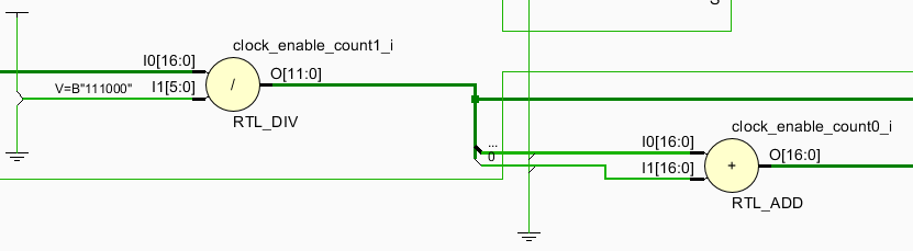

Ist es so, dass der Synthetisierer so etwas wie dein Beispiel nicht
erkennt? Wie gut sind die Optimierungen dieser Tools? Kann man am
schematic erkennen wie es implementiert wurde?

von Christophz (Gast)
Tycho B. schrieb:
> Kann man am
Es gibt üblicherweise zwei verschiedene Schematics die du ansehen
kannst: RTL Schematic und Technology Schematic (So heisst es in
Synplify) bzw. Schematic beim Design-Flow Schritt "Synthesize" und
Schematic beim Design-Flow Schritt "Map" (Das müsste etwa so zu finden
sein in Vivado und Diamond).
Das RTL Schematic ist das, was du uns als Screenshot gegeben hast. Das
ist im Prinzip die Darstellung was der Synthesizer verstanden hat (Im
Compiler Bau vergleichbar zum Abstract Syntax Tree). Das müsste grob dem
entsprechen, was du vorher als Blockdiagramm geplant hattest.
Das Technology Schematic bildet die selbe Funktionalität ab, nutzt dazu
aber Elemente, die in deiner Zielhardware vorhanden sind. Dies variiert
also zwischen verschiedenen FPGA Typen (Beim Compiler vergleichbar mit
dem Assembler Listing).

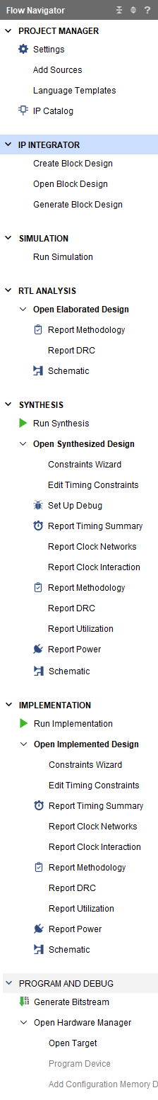

> der worst-case waere, wenn der SYNC faelschlicherweise als 27 Ticks im
> Vergleich zum PAUSE waere. Dann waere weiterhin gefordert, dass die
> 'laengste' gueltige SENT Botschaft =0xFFFEFFFE immer noch als mindestens
> 12 Ticks berechnet wuerde. Das passt nicht! For allem, weil ja zum
> Beispiel der S&C ueblicherweise nur 4, 8, oder 12 als numerischen Wert
> hat (slow-channel).
Hm.
Nehmen wir mal als Basis die tick time und folgende Sequenz:
Pausenpuls, sync, 8*Nibble
und als Zeiten(tick time als 1):
115, 56, 8*27 (ich betrachte mal die zwei 0xE als 0xF)
rechnet man 115 als sync, dann bekommt man:
56, 27, 7*13 + 13     (die letzte 13 wird als Pausenpuls interpretiert)
56 + 27 + 7*13 = 174 ist größer als Mindestlänge von 154 ticks.
Oder habe ich dich falsch verstanden?
Vielen Dank für die Erklärung!
Und so sieht es in Vivado aus...
