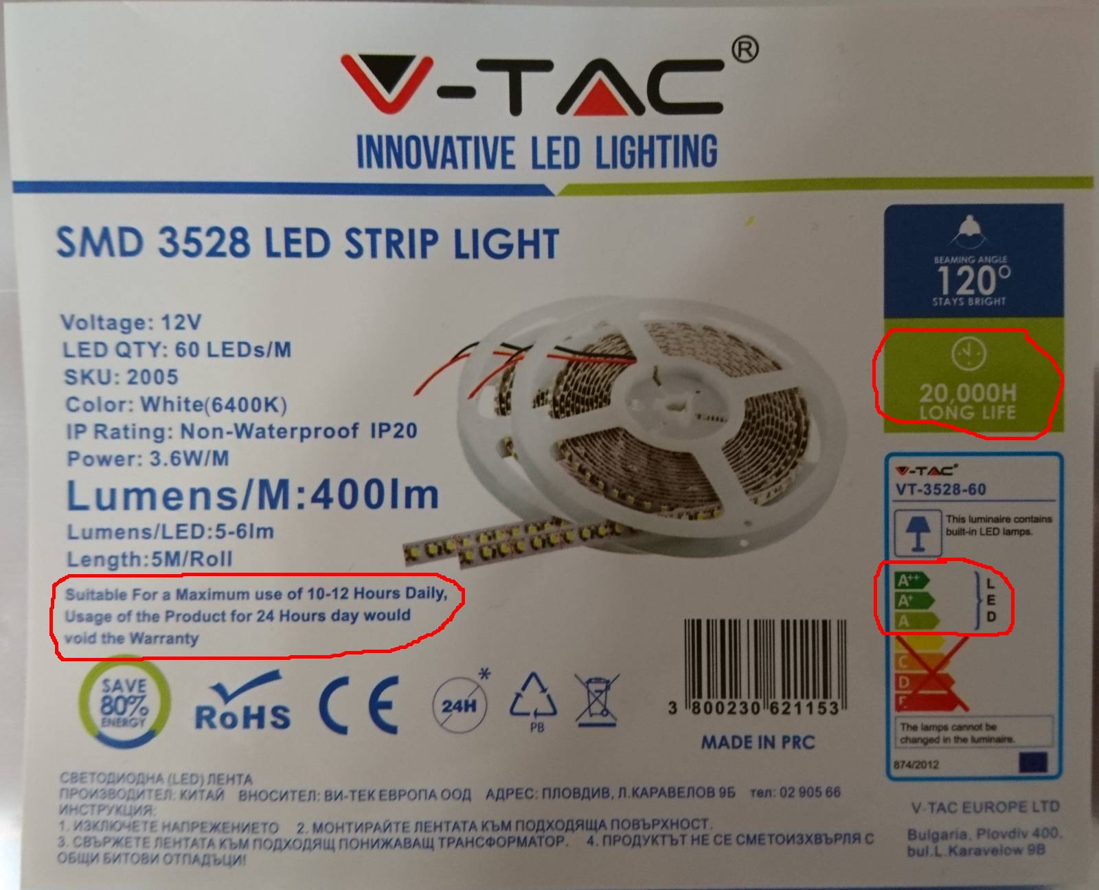

Siehe Anhang. Was für ein Widerspruch!
Wie will der Hersteller denn herausfinden, wie viele Stunden man das Produkt pro Tag genutzt hat? Fragen über Fragen...
Falk B. schrieb: > Was für ein Widerspruch! Inwiefern? Es ist durchaus üblich, Produkte anzubieten, die nicht für 24x7 Betrieb zertifiziert sind. Das findet sich auch bei Grossbildschirmen, Consumer-Festplatten, ... Es obliegt dem Käufer, das für seinen Einsatzfall richtige Produkt zu kaufen. Immerhin sind Beleuchtungseinrichtungen im Haushalt meist nicht permanent eingeschaltet, also muss man sie auch nicht dafür bauen.
5-6 Lumen pro LED und 60 LEDs pro Meter ergibt nach meiner Mathematik 300 bis 360 Lumen pro Meter, nicht die angegebenen 400. Aber ich muss zugeben, dass meine Mathematik schon einige Jahre alt ist, womöglich rechnet man heute anders. Vor allem in China. Heißt es nicht, dass die Chinesen solche Schulfächer besonders ernst nehmen?
Stefanus F. schrieb: > Heißt es nicht, dass die Chinesen solche Schulfächer besonders ernst > nehmen? Deswegen kommen da ja auch bessere Werte raus als bei uns.

A. K. schrieb: >> Was für ein Widerspruch! > > Inwiefern? Es ist durchaus üblich, Produkte anzubieten, die nicht für > 24x7 Betrieb zertifiziert sind. Das findet sich auch bei > Grossbildschirmen, Consumer-Festplatten, ... Schon klar, aber was bitte ist bei einem LED-Streifen bei 12h Betrieb weniger verlschleißen als bei 24h Betrieb? Das Ding ist in ein paar Minuten thermisch eingeschwungen, ab da "verschleißt" es mit ansatzweise konstanter Rate. Zumal die Einbaubedingungen auch undefiniert sind. Auf einem Metallträger in kühler Umgebung kommen ganz andere Chiptemperaturen zu stande als auf einem Kunststoffträger in warmer bis heißer Umgebung. Sprich, der Spruch dort drauf ist eine reine juristische Spitzfindigkeit. Denn 20.000 Betriebsstunden sind 20.000 Betriebsstunden, egal og am Stück oder mit vielen Pausen. LEDs leiden ja nicht unter Einschaltspitzen etc.

Entweder ich bin blind oder auf der Verpackung steht kein CRI bei den Angaben. Also wird der unterirdisch schlecht sein (unter 80) und der LED Streifen somit eh für Augenkrebs sorgen. Kauf niemals LED (Streifen) mit einem CRI unter 90 ;)

20 000h / 24h = Lebensdauer 2,2 Jahre. Der Käufer erinnert sich und kauft etwas anderes. 20 000h / 12h = 4,4 Jahre. Wenn der Käufer den Streifen so lange in Betrieb hatte kauft er das nächste mal wieder. Wahrscheinlicher ist das der Streifen vorher auf dem Müll landet. Kauft aber wieder weil der der Meinung ist das Produkt ist gut Denke also es handelt sich um einen raffinierten Marketingtrick
