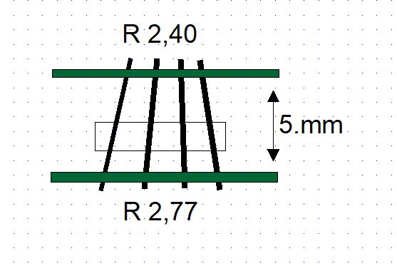

Hallo, auf der Leiterplatte ist ein Footprint für eine Sub-D9 Buchse. Diese möchte ich auf eine Aufsatzplatine verlängern, leider hat die Sub-D aber ein Raster 2,77mm so das hier keine Stiftleiste reinpasst. Hat jemand eine Idee was ich dazu verwenden kann? Patrick

Hallo , der Abstand soll 5mm betragen, mit den typischen Sub-Stecker kann ich nicht arbeiten , das wird zu hoch und der Stecker/Buchse braucht auch viel Platz. Ich habe probiert eine 2,54 Stiftleiste in die Löcher zu drücken, die biegt sich dann etwas durch, was sich aber mit einem angepassten kürzeren Lochbild auf der Aufsatzplatine korrigieren lässt. Ist zwar nicht die 100% schönste Lösung müsste aber funktionieren.
Patrick schrieb: > Ich habe probiert eine 2,54 Stiftleiste in die > Löcher zu drücken, die biegt sich dann etwas durch Teil sie halt in 2 Teile, dann ist die Abweichung gering. Georg
Patrick schrieb: > der Abstand soll 5mm betragen Welcher denn? Wäre es nicht das Einfachste, du machst die bereits angesprochene Skizze? Oder nimmt ein Foto und kritzelst da rein, was du willst. Anhand der bisherigen Beschreibung will sich bei mir beim besten Willen das Problem nicht visualisieren...
Hab mal ein Bild gemacht, es wird eine Stiftleiste mit R2.54 verwendet unten kommt die in die Löcher der Sub-D Buchse und biegt sich oben auf ein RM von 2.4mm zusammen, dh die obere Leiterplatte hat ein spezielles Lochbild für dieses Raster.
Patrick schrieb: > Hab mal ein Bild gemacht Das ist aber keine trennbare Verbindung - das solltest du schon dazusagen, auch wenn die Salamitaktik hier sehr beliebt ist. Georg
Patrick schrieb: > dh die obere Leiterplatte hat ein spezielles Lochbild für dieses Raster. Und am Besten: schräg gebohrte Löcher... ;-) Patrick schrieb: > Diese möchte ich auf eine Aufsatzplatine verlängern Wie oft? 1x, 10x, ... 100000x? Für 1x würde ich einfach auch in die obere Leiterplatte einen SUB-D Stecker designen, dann einzelne Pins in eine SUD-D Buchse stecken, die oben festlöten, dann in die untere Platine stecken und dort auch verlöten. Georg schrieb: > Das ist aber keine trennbare Verbindung Mit den richtigen Pins und Steckhülsen z.B. wie in DIL-Sockeln ließe sich das tatsächlich recht einfach auch steckbar machen... Und für 100000x würde ich mir dort eine kundenspezifische Stiftleiste mit 2,77mm Abstand machen lassen: Bestellbezeichnung z.B. SLEG 2,77/10,0/5/5,0/G/2,5 Du kannst dort ja mal anrufen, ob die schon sowas mit 2,77mm Pinabstand im internen Lager haben...

Arno schrieb: > Reichelt Arno schrieb: > die Kragen der Stecker abgehen, dann kannst > du einfach das Plastikteil mit den Pins einlöten. Das ist keine schlechte Idee ! ich hab mal einen Sub-D aufgemacht, wenn man die beiden Befestigungs Löcher aufbohrt kommt man einfach an das Innenleben. Das Probiere ich mal aus.
Patrick schrieb: > ich hab mal einen Sub-D aufgemacht, wenn > man die beiden Befestigungs Löcher aufbohrt kommt man einfach an das > Innenleben. Das Probiere ich mal aus. Das Innenleben von 2 Sreckern ist aber erheblich dicker als die geforderten 5 mm. Und für 100 Stück im Jahr ist es auch recht unbequem 200 Stecker zu zerlegen. Aber wenns Spass macht... Georg
Georg schrieb: > Das Innenleben von 2 Sreckern Nimm 1 einzigen SUB-D Stecker für die Printmontage. Also so einen mit Stiften oben und unten: https://www.reichelt.de/d-sub-stecker-9-polig-printausfuehrung-d-sub-st-09p-p17626.html?&trstct=pol_12 Da dürfte das mit den 5mm Abstand ganz gut hinkommen. Und die Löcher in der "oberen" Platine müssen eben ein wenig größer gebohrt werden.
Bearbeitet durch Moderator
Lothar M. schrieb: > Nimm 1 einzigen SUB-D Stecker für die Printmontage. ja sowas habe ich bei Farnell bestellt.
