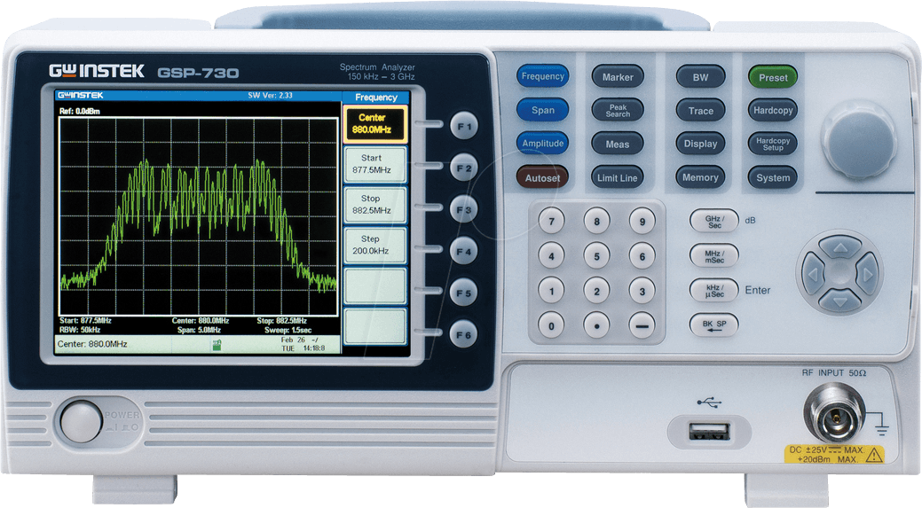

Hallo Leute, ich habe gestern mit Erstaunen gesehen, bei Angelika gibt
es einen Spektrumanalyser für 853,70€, also satt unter der magischen
Grenze von 1000 Öken ;-).
Leider hat es keinen Tracking Generator. Ist da sonst noch ein Haken?
Ich freu mich auf eure Antworten!

Der ist schon etwas älter.
Im EEV-Forum habe ich etwas gefunden:
https://www.eevblog.com/forum/testgear/instek-gsp-730-3gghz-spectrum-analyzer/

die ist am Gebrauchtmarkt schon längst gebrochen.
So ein Gerät würde ich nur gebraucht kaufen, diese LowCost Geräte sind
einfach zu niederperformant.
Wer wirklich oft Filter messen muss wird sich sowieso wegen eines VNAs
umsehen.
Ein TG ist vorallem am.Gebrauchtmarkt größtenteils ein Preistreiber,
zumal professionelle Geräte oftmals einen externen Generator ansteuern
können.

ein Freund von mir hat sich gerade einen Siglent gekauft.
https://www.batronix.com/versand/spektrumanalysator/Siglent-SSA3021X.html?gclid=EAIaIQobChMIz9iOkdLa5AIVhuN3Ch12VgrWEAYYAyABEgLq4_D_BwE
Der kostet zwar 1550 Euro, geht aber bis 2GHz hat sehr brauchbare
Eigenschaften. Trackinggenerator ist im Preis enthalten.
Ich durfte das Gerät mal mit dem Tek492 vergleichen.
Lieber was sparen als sich diese Krücke dort zu nehmen.
Resolution Bandwidth Setting Range 30KHz, 100KHz, 300KHz,I MHz
SSB Phase Noise -85dBc/Hz (typical, 500kHz offset, RBW : 30kHz, Sweep
time : i.5s, Span : 'IMHz@IGHz)
schlechter geht es ja kaum noch.

Die Gurke von Reichelt würde ich nicht kaufen.

Das verlinkte vom To dagegen... ist wie schon geschrieben ne totale
Gurke.
