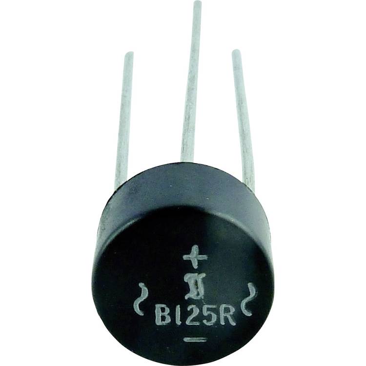

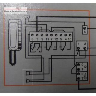

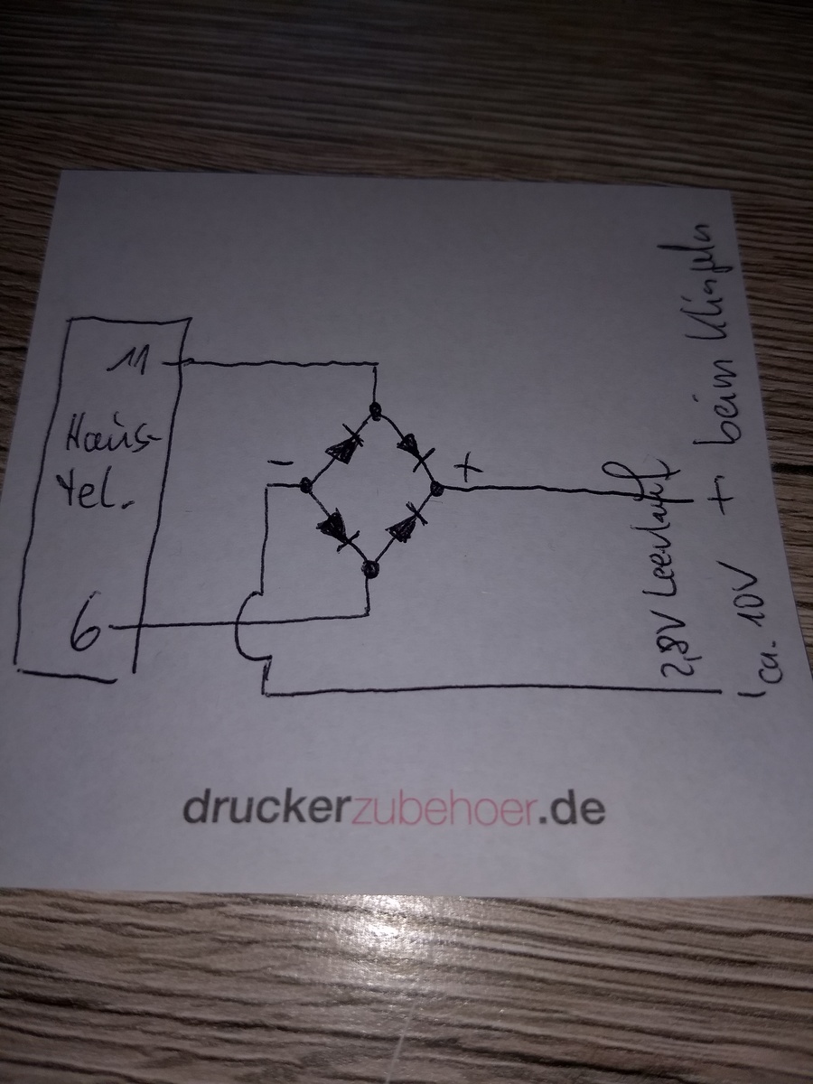

Hallo, habe an Anschluss 11 und 6 einen Brückengleichrichter parallel angeschlossen und möchte an der Gleichspannung einen Optokoppler anschliessen. Ich messe im Leerlauf aber schon 2,8 V. Habe ich den falschen Gleichrichter verwendet oder warum ist das so? Danke für alle Anworten Matthias

Matthias schrieb: > habe an Anschluss 11 und 6 einen Brückengleichrichter parallel > angeschlossen wie? (Der Brückengleichrichter hat 4 Pins!) Matthias schrieb: > Ich messe im Leerlauf aber schon 2,8 V. was? (AC oder DC?) Die Sprache der Techniker ist ein Schaltplan, Prosa ist für Juristen :)

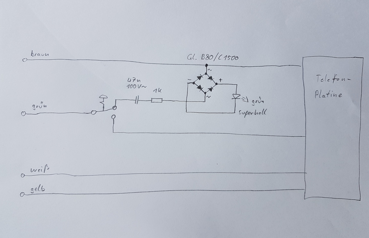

Ich habe damals an grün und braun auch so etwas ähnliches angeschlossen. Das funktioniert sehr gut.
Ein Schaltplan von unterwegs aus mit dem Handy gestaltet sich schwierig Die 2,8 V messe ich an den +/- Ausgängen des Gleichrichters, also DC. Anschluss 11 und 6 sind an je einem AC Eingang (die mit dem Wellensymbol) des Gleichrichters angeschlossen.
Mit dem 47nF Kondensator im Signalweg lässt sich der DC-Anteil abkoppeln.
Matthias schrieb: > Ich messe im Leerlauf aber schon 2,8 V. Kapazitive Einkopplung. Miss mal den Kurzschlussstrom, der wird minimal sein.
Elektrofurz schrieb: > Mit dem 47nF Kondensator im Signalweg lässt sich der DC-Anteil > abkoppeln. Es handelt sich um eine Türsprechanlage, kein Telefon, und da gibts keinen DC-Anteil.
