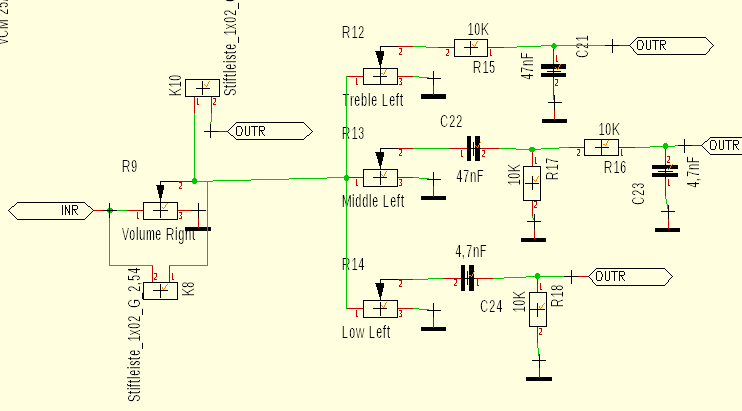

Hallo, ich habe mir die Schaltung im Anhang erstellt. Genauer geht es mir jedoch um den kleineren Ausschnitt aus dem Schaltplan. Ist es möglich das Audiosignal so zu verändern? Danke
Klar, keine Frage. Die Frage ist eher, ob es damit so verändert wird,
wie Du es willst ...
Ob das Klang-Netzwerk von der Berechnung her stimmig ist, kann ich jetzt
nicht sagen, aber da das auch direkt mit dem Lautstärkeregler verknüpft
ist, geht der Lautstärkeregler bzw. dessen Stellung voll mit in die
Klangregelung ein.
Marlene S. schrieb: > Ist es möglich das Audiosignal so zu verändern? Was willst du verändern? Meinst du das: https://www.elektronik-kompendium.de/sites/slt/0210152.htm ?
Übrigens scheinen Low und Treble miteinader vertauscht zu sein.
Er/sie/es möchte offensichtlich eine komplett passive Klang- und Lautstärkestufe bauen. Das kann man machen, ergibt aber ein maues Ergebnis im Sinne einer gegenseitigen Beeinflussung und schwierigen Dimensionierung der Bauelemente. Ich rate zur Simulation.
Marlene S. schrieb: > Ist es möglich das Audiosignal so zu verändern? Was soll denn herauskommen? Ich sehe eine Klangregelung bei der alles voneinander abhängt. Du wirst zwar irgendwie den Klang verändern, aber die Schaltung ist murks. Zwischen dem Volume Poti und den drei folgenden Poties muß mindestens ein Operationsverstärker der das Volume Poti und die drei Kanäle entkoppelt. Besser noch, nach den drei folgenden Poties jweils einen weiteren Operationsverstärker einsetzen. Was dahinter folgt ist nämlich ein Filter. Das Filter funktioniert nur richtig wenn R15, C22 und C24 einen niedrigen Innenwiderstand sehen, so wie es ein Operationsverstärker bietet. Ansonsten machst Du aus dem Tiefpass mit 10 K & 47 nF ein (Treble-Widerstand + 10 K) & 47 nF, daß heißt, je nach Stellung des Poties verschiebt sich die Grenzfrequenz des Filters. Es entsteht dann im Frequenzband eine Lücke oder Erhöhung. Das will man in der Regel nicht. Der Ausgang jedes Kanals muß ebenfalls entkoppelt werden, und das wieder jeweils mit einem Operationsverstärker. Es kann aber hier auch ein Operationsverstärker als Summierer aller drei Kanäle eingesetzt werden. Schau Dir mal Schaltungen an die so arbeiten. mfg Klaus
Hier eine einfache drei Band Kanalregelung. Der Input sollte sehr niederohmig sein, also am besten einen Operationsverstärker davor setzen. http://www.dieelektronikerseite.de/Circuits/3%20Band%20Equalizer.htm mfg KLaus

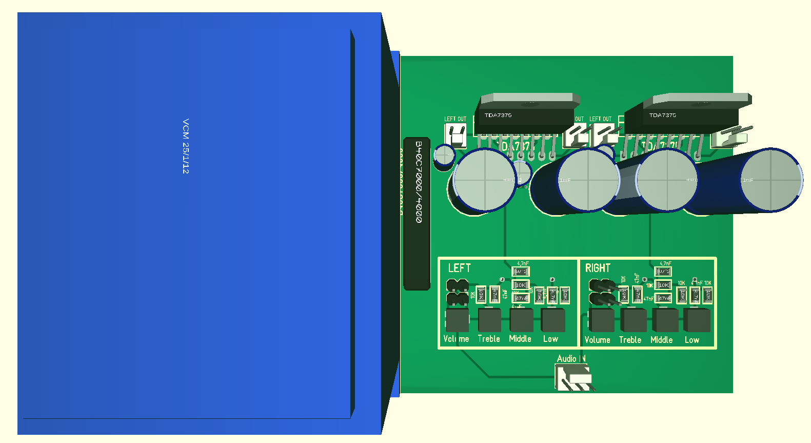

Marlene S. schrieb: > ich habe mir die Schaltung im Anhang erstellt. Und was soll die ? Sie hat nichts mit der Beschriftung zu tun. Da gibt es einen TDA7375 der Ausgänge mit LEFT OUT und RIGHT OUT beschriftet, aber beide Eingänge hängen an OUTR. Beim anderen beide an OUTL. Offenkundig haben die Schaltungen nichts mit der Beschriftung zu tun, leider sind es keine Schaltungen sondern einzelne Bauteile die nur durch Beschriftungen zusammen geschaltet sind. Keiner weiss also, ob deine 3 OUTR wirklich an die 2 OUTR geklemmt werden sollen weil du zu faul warst eine (oder 2 oder 3) Linie zu zeichen. Dann sieht man 3 passive Filter die einen Klangregler ergeben sollen, das Ergebnis ist klanglich beschissen bis minderwertig. Die beeinflussen sich nämlich gegenseitig. Warum glaubst du alles besser selbst neu erfinden zu können, welches andere Leute schon lange vor dir begriffen und richtig umgesetzt haben ? Lies einfach, wie man es richtig macht.
Ja die Maker von heute ... Einfach ein paar Shilds zusammenstöpseln. Ich frag mich allen Ernstes für was du einen 24 Bit Codec brauchst. Bei den Schaltungen wird's auch ein 8Bit 2R1R Wandler tun und 50 Watt braucht's auch nicht Bei der Qualität Fällen dir vorher die Ohren ab. Thomas
Im zweiten Bild erinnert mich der Frequenzteiler an das, was man früher Lichtorgel nannte.
michael_ schrieb: > Im zweiten Bild erinnert mich der Frequenzteiler an das, was man > früher > Lichtorgel nannte. Genau dies war auch mein Gedanke. Für eine Lichtorgel ist so eine Schaltung völlig in Ordnung und tut was sie soll. Hauptsache die Lampen leuchten irgendwie im Rhythmus nach der Musik. Marlene, liegen wir damit richtig? mfg Klaus
