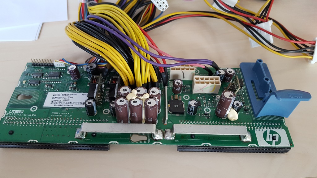

von Thorsten W. (Firma: TWcom Dienstleistungen) (hologram73)
da ich kürzlich einen Serverausfall eines HP ML350 hatte,
kann ich zumindestens sagen, dass diese Server mit Sichheit auch viele
andere eine Power-Backplane verbaut haben, die das ganze regelt.
Auf dem beigefügten Bild kannst Du unten die 2 schwarzen Kontaktleisten
erkennen, in die die beiden Netzteile eingeschoben werden.
Bei diesem Server war z.B. nach jahrelangem Betrieb und dann Umzug die
Backplane defekt.
Viele Grüße
Thorsten

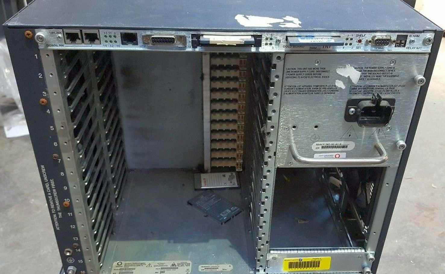

von Karl B. (gustav)
die Dinger können das zum Beispiel.
Rechts die beiden Einschübe für die TNT SP-ACH (100-240V ~)oder DC-H für
48-64 Volt DC. Ist nur mit einem bestückt.
https://www.ebay.com/itm/LUCENT-TNT-CHASSIS-0710-0400-002-REV-W-W-TNT-SP-AC-H-W-TNT-SP-SC-0800-0410-001/293116868809?hash=item443f2078c9:g:LbIAAOSwu3ZcWYPH
Die haben hinten einen Springschalter-Kontakt, der signalisiert, ob Teil
mit dem Bus Kontakt hat oder nicht.
Und Verzögerung beim Reinstecken. Beim Rausziehen gibt es für das andere
Teil einen Laststromsprung, der durch die Elkos abgepuffert wird.
Trotzdem sind diese Netzteile "Hotswappable" für ihr "Bouncen" berühmt
berüchtigt. Es treten ungewollte Regelschwingungen im Betrieb auf, auch
ohne nennenswerte Lastschwankungen. Das größte Geheimnis ist wohl der
dicke Ferritkern mit über 100 mm Durchmesser.
einen
ciao
gustav

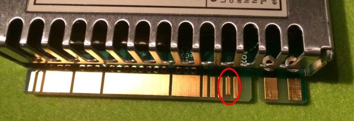

von Johannes S. (Gast)
oder bei Platinenkontakten einen extra kürzeren Shutdown Pin. Der hat
mich mal viel Zeit gekostet als ich das NT für einen anderen Zweck
gebrauchen wollte und das Mistding keine Spannung lieferte...
