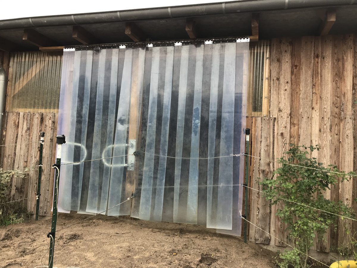

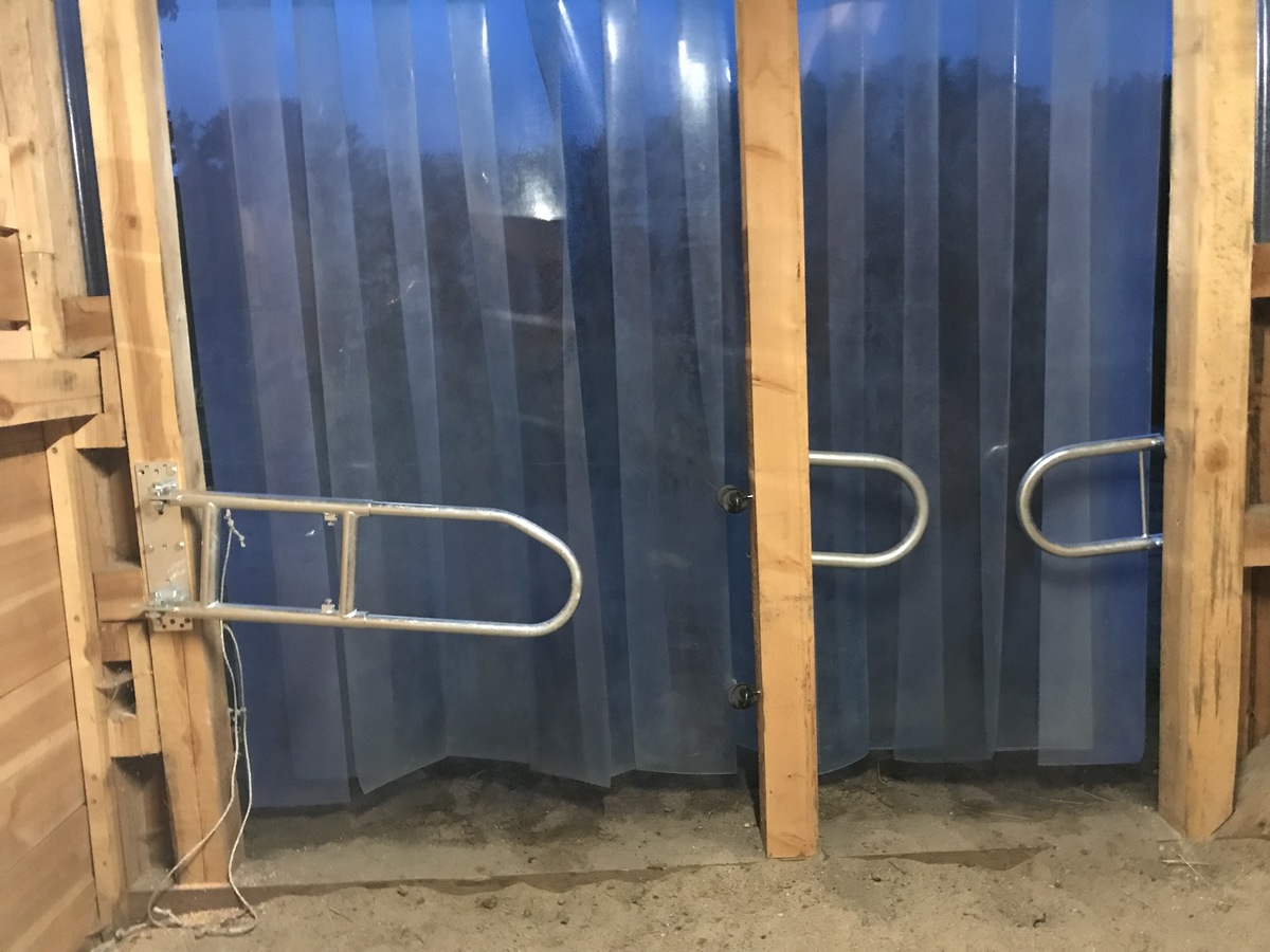

Betreff: Elektromagnet hält selbstschließendes Metallweidetor und soll
über  RFID/NFC Chip stromlos gestellt werden
Hallo!
Leider bin ich auf diesem Gebiet wenig erfahren und suche Jemanden der
mir
gegen Bezahlung folgendes zusammenstellen und programmieren kann:

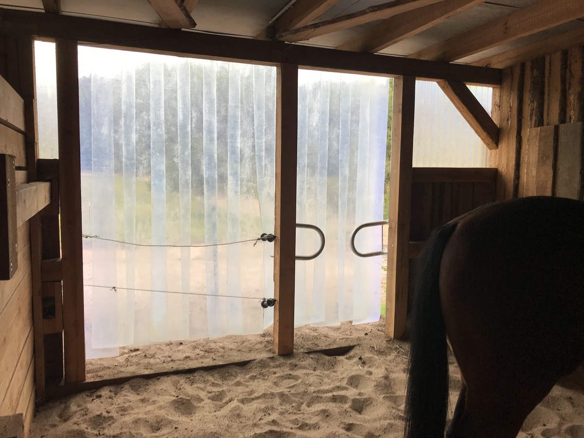

Ich möchte für mein Pferd  einen personalisierten Eingang/ Ausgang für
eine Box einrichten. Unsere Idee ist ein Metalltor/ Weidetor, mit einem
Elektromagneten als Türschloss, zuzuhalten. Das Pferd mit einem
NFC/ RFID Chip zu versehen und wenn er in den Stall will, wird der Strom
unterbrochen oder angestellt und er kann hineingehen. Distanz der
Übertragung 20 - 30 cm oder größer.Wahrscheinlich kann dies nur über
einen UHF RFID Transponder, der am Halsband getragen werden muss
funktionieren.
Elektromagnet, Platinen, Reader, Antennen müsste bis minus 20 Grad
funktionieren und für den Außenbereich geeignet sein.
Ich würde mich über 'Angebote', Ideen zur Umsetzung/Machbarkeit usw.
sehr freuen!
Ich danke euch bereits vorab!
Viele Grüße
Beate

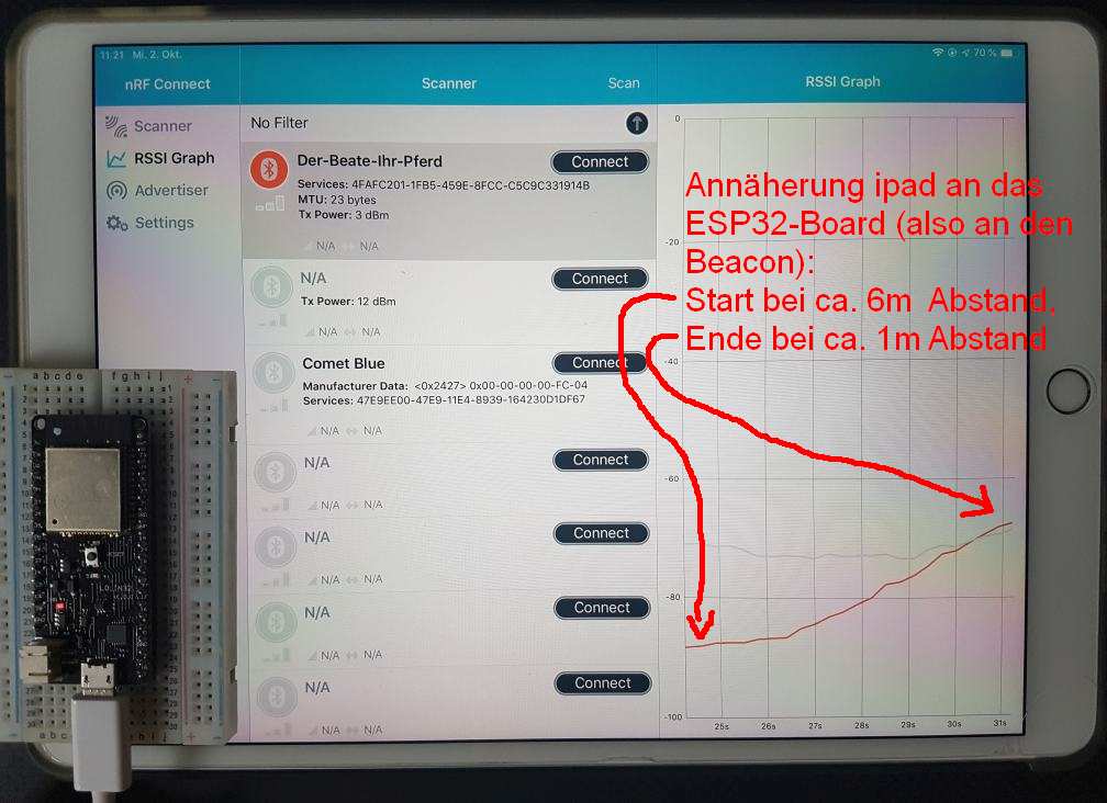

Was wäre die maximale Reichweite worauf reagiert werden darf? Sind
nebenstehende Boxen mit anderen Sendern versehen? Ansonsten die Technik
wie bei Warensicherung, das geht weit, detektiert allerdings alles. Also
auch, wenn das 2. Pferd einer anderen Box mit dem Transponder da rein
rennt.
Wenn es recht weit aufgehen darf -> Bluetooth-Beacon. Haben teilweise
extreme  Reichweiten, kann aber begrenzt werden. Ist alles aktiv, also
1/Jahr Batterie wechseln o.ä. nötig.

Hallo Simon, hab mir mal was zu den Sendern angesehen, ich finde nur
welche zur Ortung und Datenerfassung, die Idee ist super, denn es gibt
keine weiteren Pferde mit einem Sender in unserem Stall.
Viele Grüße
Beate

von Beate H. (zalinero)
Max G. schrieb:
> Soll das Tor eigentlich aktiv geöffnet werden, oder reicht ein
> Türsummer, so dass das Pferd das Tor aufdrücken muss?
Das Tor kann aufgedrückt werden, es sollte durch einen Elektromagneten
gehalten werden. Wir bauen das Tor am WE mal ein. Es fällt durch sein
Eigengewicht wieder zu, siehe Foto.

von Oscar K. (sieges)
Hallo Beate,
jetzt möchte ich doch auch ein paar 2cents in den Ring werfen.
Nehme einen BLE proximity tag z.b iTag .... gibt es für ein paar € aus
China und kann jahrelang mit einer Coincell betrieben werden.
Als Kontrolleinheit ein M5Stack mit Relaisboard.
Die RSSI kann empfangen werden und damit die Entfernung des iTag
berechnet werden.
Die Info könnte dann auch über eine Internet Verbindung oder SMS an Dich
weitergereicht werden.
Ein paar Zeilen Arduino Code genügen.
Für die Bilderkennung gibt es den M5StickV ..... aber da fehlen noch
nachvollziehbare Software Beispiele.
Noch einen schönen Tag
Sigges
Hallo Beate,
die Chemie der Batterie limitiert die niedrigste Temperatur. Im
Datenblatt einer CR2032  sind z.B -20 Grad angegeben. Da der "iTag" aber
am Körper des Pferdes befestigt ist, wird diese Temperatur
wahrscheinlich erst erreicht, wenn das Pferd nicht mehr Wärme abgibt.
Kurz zur Funktion : Der "iTag" sendet z.B jede Sekunde ein
Datentelegramm aus, welches eine eindeutige Kennung beinhaltet. Der
Esp32 des M5Stack scannt permanent die Umgebung ab und kann beim Empfang
eines bekannten "iTags" aus der HF Feldstärke  die Entfernung berechnen
bzw. abschätzen. Wenn Du im Internet nach ESP32  und proximity BLE tag
suchst, wirst Du bei YouTube Einiges dazu finden. Ich habe im
Pfälzerwald leider nur eine sehr langsame Edge GSM Datenrate, sodass ich
Dir leider keinen passenden Link schicken kann.
Letzendlich,  muß das ganze einfach mal getestet werden.

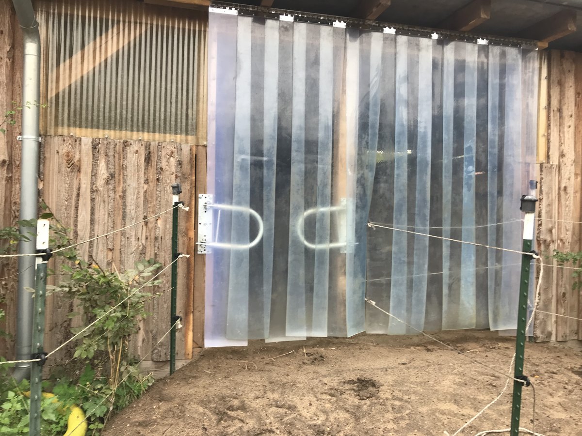

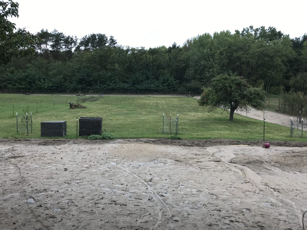

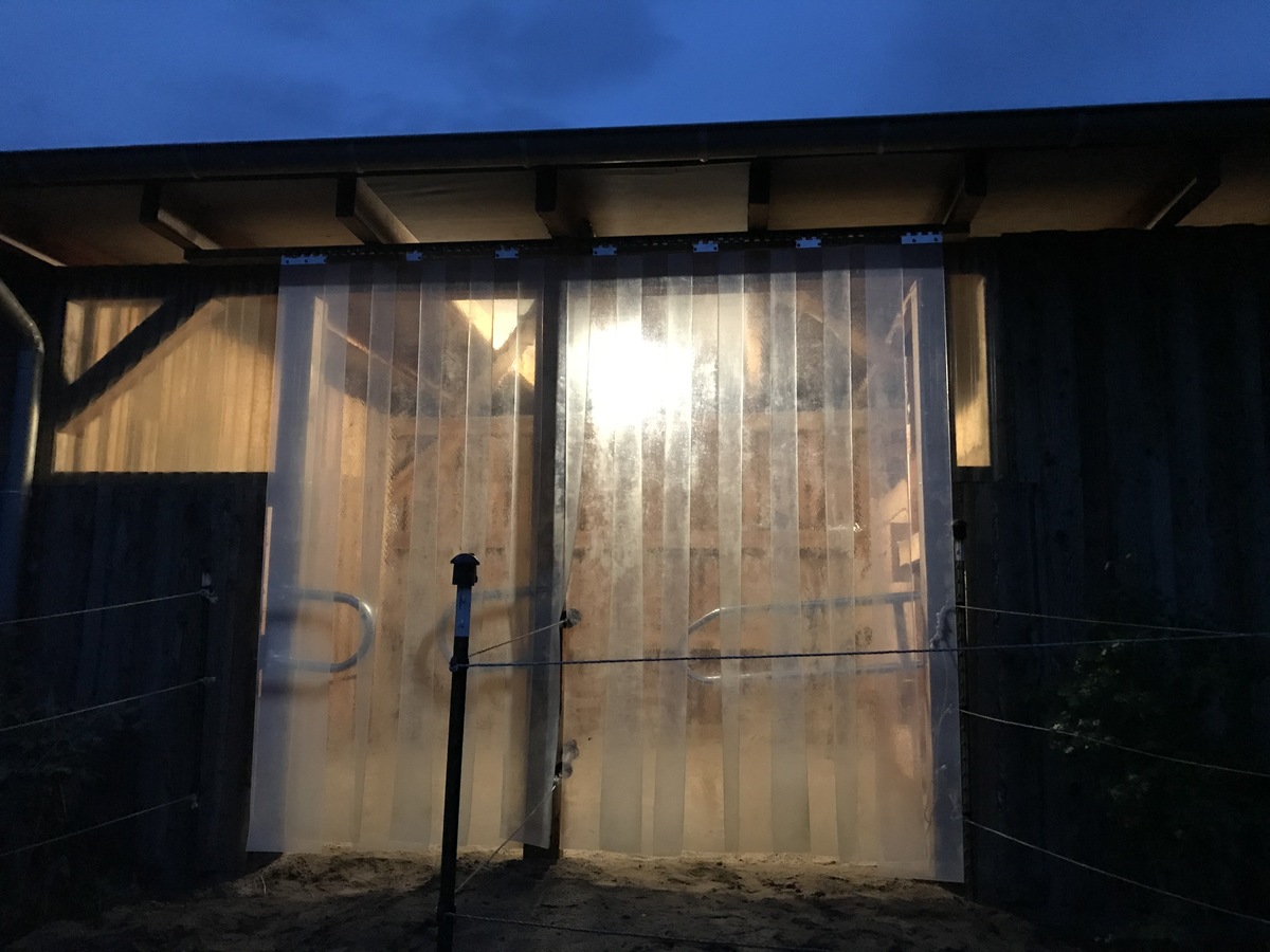

Hallo Andreas, nun hab ich ein paar Fotos von den Gegebenheiten gemacht.
Das Pferd kann z.Z. in den letzten 1,5 m gerade an die Box treten, das
kann aber jeder Zeit verändert werden, da nur mit Litze abgezäunt.Einen
direkten Vorraum  nur für ihn gibt es bisher noch nicht. Der Boden ist
Sand. die Lichtverhältnisse sind in Ausrichtung Nord-West. Die
Eingangstür ist in der Box nach innen öffnend. Wir haben sie heute
montiert, der anschlagende Balken fehlt noch,wir wollen ihn erst
stellen, wenn wir den Magneten haben.
Ich hoffe mit den Bildern hat man jetzt eine richtige Vorstellung vom
Eingangsbereich.Viele Grüße Beate

Hallo Beate,
ahhh - die Bilder und die Skizze helfen sehr!

- Wird das Gatter vom Pferdebauch die ganze Zeit aufgedrückt,
  während das Pferd in den Stall marschiert?  Oder ist der
  Bauch so hoch, dass es zwischendurch zufallen kann?

 Die Tür wird aufgedrückt mit der Brust, streift dann seitlich den
Bauch, Po und fällt hoffentlich immer wieder zu.
> - Sind WLAN-Netze in der näheren Umgebung, welche die Beacons
>   stören könnten?
Zum Glück sehr schlecher Empfang dort und wenig Netze in der Nähe.

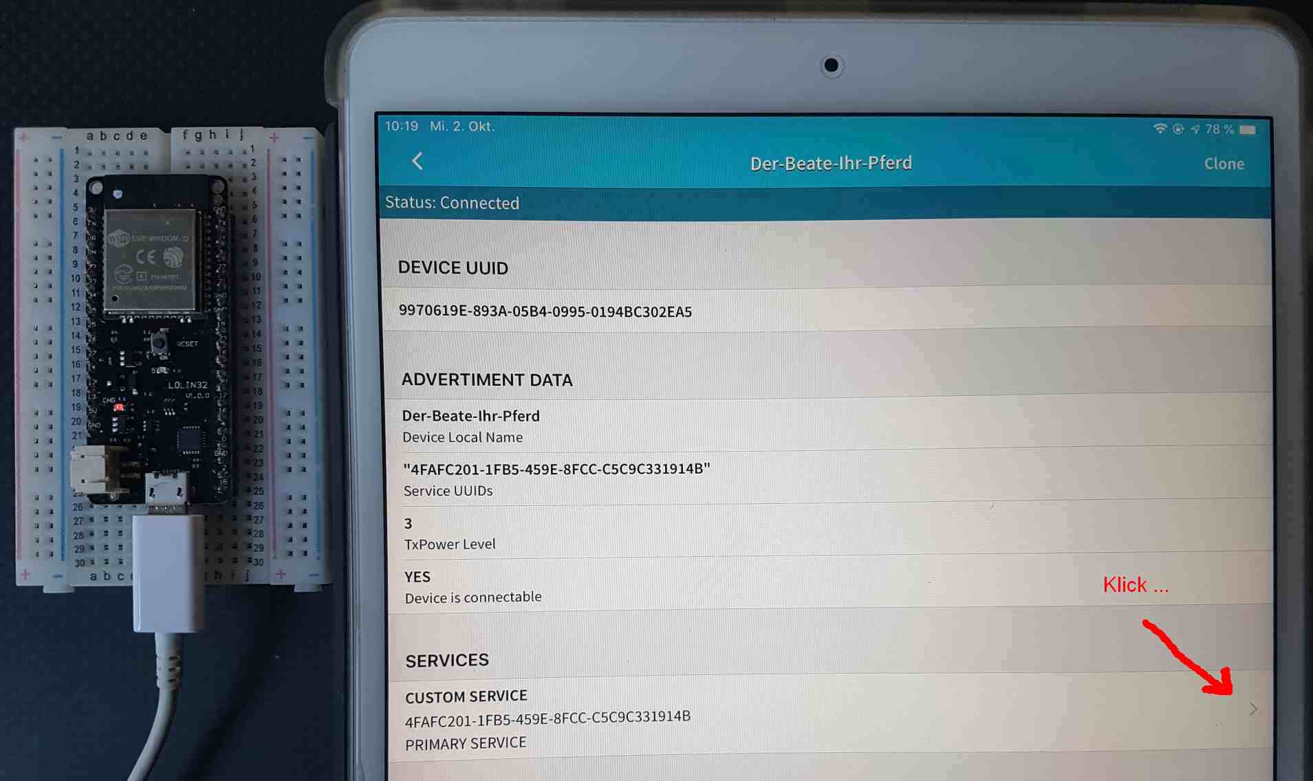

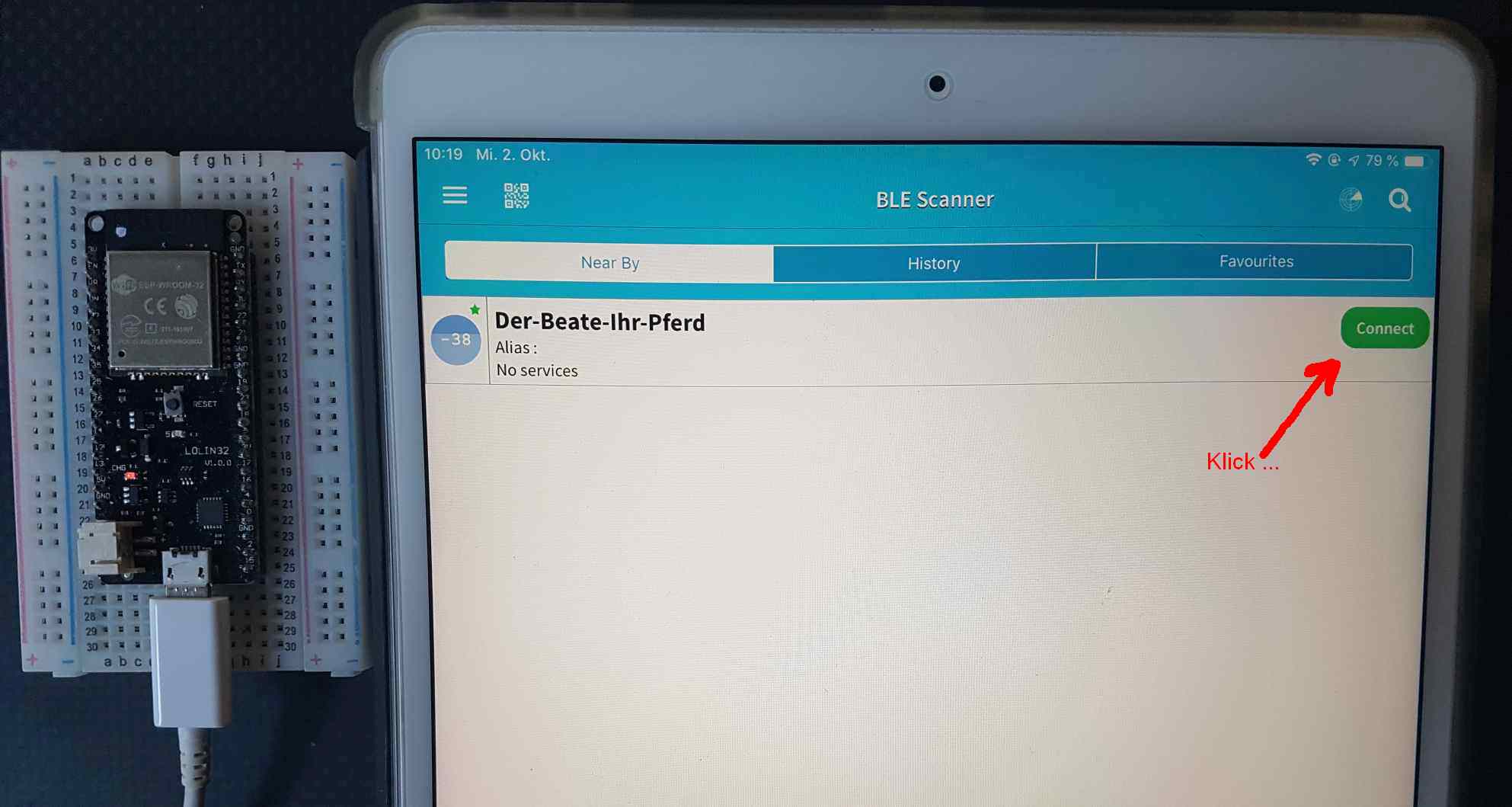

Bild 1:  Die App bzw. das iPad hat das Beacon gefunden
         Die App fand übrigens auch noch dutzende andere Beacons - u.a.
         unseren Fernseher und auch vorbeilaufende Jogger mit
         Ihren Fitness-Gurten - das alles habe ich aber ausgeblendet.
         Insbesondere wichtig für Dich:
         Der Text "Der-Beate-Ihr-Pferd" stammt direkt vom Beacon
         (also vom ESP32-Board, das ich entsprechend programmiert habe)
         und wird von dort ständig per BLE 5.0-Protokoll in die
         Gegend gepustet.

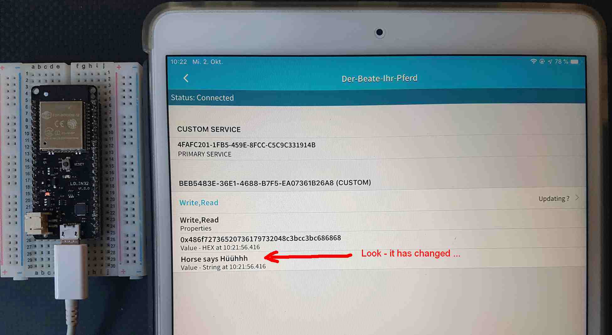

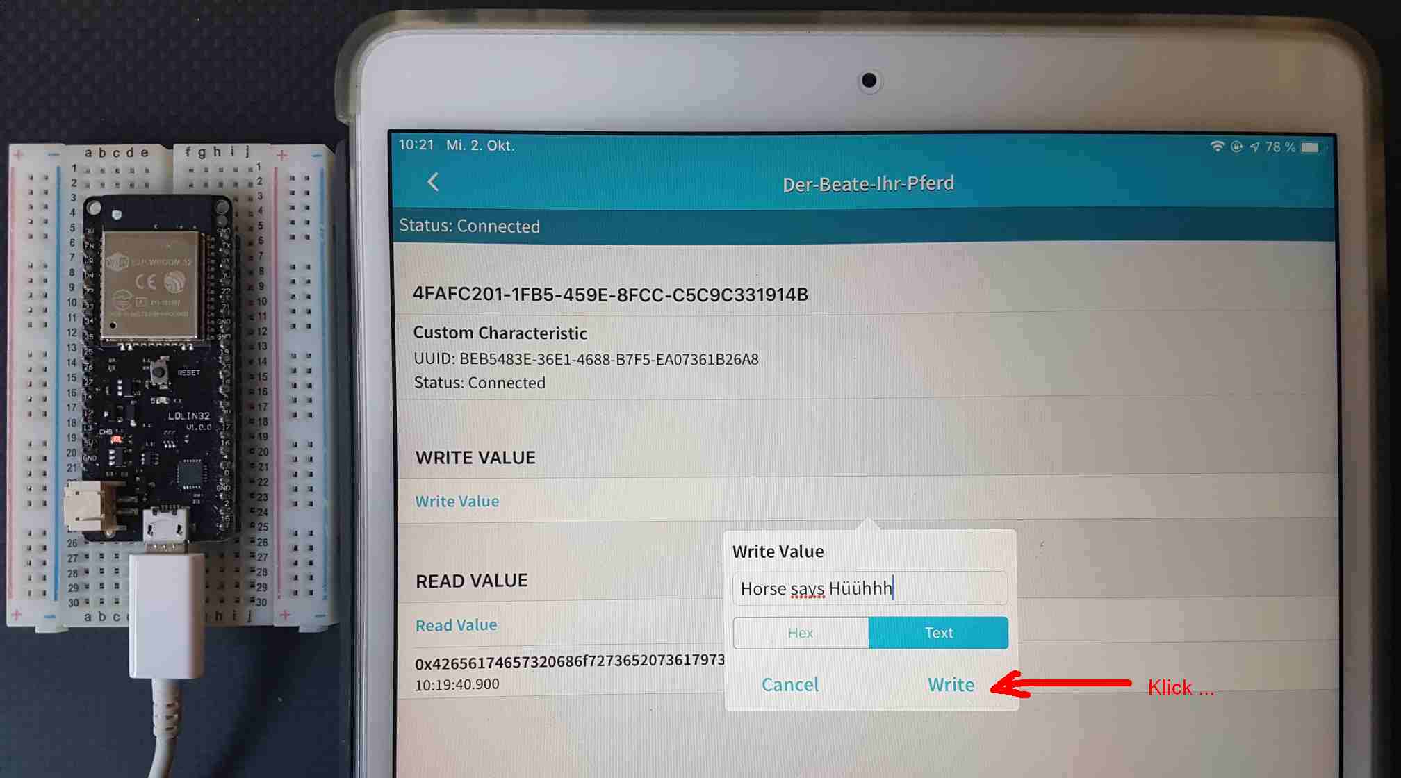

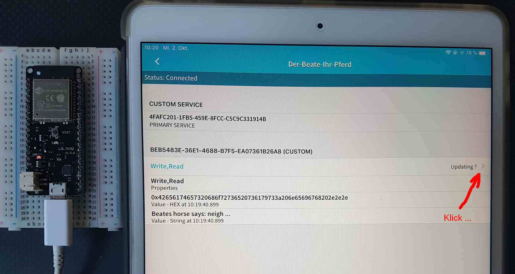

Bild 2-6:  In den Bildern 2-5 zeige ich, dass sich der Client (hier also
           das iPad) mit dem Beacon (also dem ESP32-Board) verbinden
           kann, um dort weitere Daten abzufragen. Und die Bilder 4 und
           5 zeigen, dass man sogar auch Daten in Richtung Beacon
           senden kann, die dann im Beacon gespeichert werden und dort
           wieder abrufbar sind.
           So könnte man z.B. eine Zeichenfolge an das Pferd senden,
           die der Beacon empfängt, um dann irgendwelche Aktionen
           anzustossen (wenn man einen Piezo-Lautsprecher zusätzlich
           verbaut, könnte man z.B. das Pferd zum Fressen rufen).
Bild 6:  Bild 6 zeigt die vom Client (= Empfänger = iPad) gemessene
         Signalstärke: man kann sehr gut erkennen, wie ich mich hier
         mit dem iPad an den Beacon annähere - die Signalstärke steigt
         von ca. -90dbm auf -70dbm.   Der Beacon war übrigens im Haus
         mindestens 12m weit "sichtbar", was vermutlich auch mit seiner
         relativ hoch eingestellten Sendestärke (3dbm) zusammenhängen
         dürfte (habe aktuell noch nicht raus, wie ich die reduzieren
         kann).
>          kann).

> Wie viel dbm würden für unsere Zwecke ausreichen?
Das ist schwer zu sagen und kann in der Praxis vermutlich nur
vor Ort ausprobiert werden. Es hängt ab von:
- der Antenne/Sendeeigenschaften Deines Beacons (= Server)
- der Antenne/Empfangseigenschaften Deines Empfängers (= Client)
- den örtlichen Gegebenheiten (sitzt der Empfänger z.B. hinter einer
  Holzwand oder hat er direkte Sicht auf den Sender, ...)
- Reflektionen (fällt gerade ein Blättchen durch den Sendeweg
  oder steht ein anderes Pferd im Weg
- Absorptionen (z.B. durch Regen oder Nebel)
Die 3dbm meines ESP32-Boards schienen jedenfalls zu viel zu sein,
denn die strahlten einmal quer durchs Haus.
Man muss die Sendestärke halt so stark einstellen, dass unter allen
Bedingungen (Temperatur, Nebel, Regen!) sichergestellt wird,
dass die entsprechenden Empfänger beim Einmarsch des Pferdes
in der richtigen Reihenfolge ausgelöst werden.
Gleichzeitig muss man sie so schwach einstellen, dass die Empfänger
nicht alle auf einmal (oder gar in falscher Reihenfolge) ausgelöst
werden.
Und genau hier bin ich aktuell unsicher.
Solltet Ihr z.B. 3 Empfänger in Reihe hängen, z.B.
- einen Empfänger A am Anfang der Einflugschneise,
- einen Empfänger B am Gatter,
- einen Empfänger C hinten im Stall),
... so wird man ja an der Reihenfolge, in der diese Empfänger das
Signal erhalten und ggf. zusätzlich am An-/Abschwellen der
Signalstärke erkennen, ob sich das Pferd von außen dem Stall
nähert, oder ob es bereits im Stall ist.
Allerdings liest man im Internet, dass die Signalstärke (RSSI) am
Empfänger sehr schwanken kann und man den Abstand des Beacons
an Hand der RSSI nur sehr, sehr grob abschätzen kann.
Da BLE in Frequenzbereichen um 2,4GHz sendet, erwarte ich zusätzlich
eine starke Abhängigkeit von Witterungsbedingungen, denn Regen oder
Nebel oder sonstige hohe Luftfeuchtigkeit dürften die Signale schwächen,
da sie Wasser erwärmen. Deine Mikrowelle arbeitet im selben Frequenz-
bereich und nutzt genau dieses Prinzip - dort ist es erwünscht, in
unserem Fall leider eher weniger.
Hier habe ich schlicht keine Praxiserfahrung, was das alles für Dich
bedeutet. Unsere Grundidee basierte ja auf der Annahme, dass
die Empfänger in einer bestimmten Reihenfolge vom Pferd aktiviert
werden und man so detektieren kann, ob das Pferd im Anflug ist,
oder ob es sich bereits im Stall befindet.
Sollte diese Annahme falsch sein und unter bestimmten, von uns nicht
vorhergesehenen Bedingungen die Reihenfolge einmal anders sein, so
funktioniert die ganze Klamotte nicht.
Normalerweise sollte man das verhindern können, indem
man das Sendesignal relativ schwach einstellt, so dass wirklich nur
ein oder max. zwei Empfänger gleichzeitig aktiviert werden.
Aber reicht der Senderadius dann auch noch bei starkem Regen??
Will sagen: hier ist ein bisschen try and error beim Einstellen
der Senderstärke angesagt.
Im Notfall (oder zur zusätzlichen Sicherheit) könnte man auch noch
zusätzliche Radar-Detektoren vor und im Stall anbringen und
deren Signale ebenfalls in die Auswertung einfließen lassen.
Z.B. könnte man "Notszenarien" einprogrammieren a la:
zwar stimmte die Aktivierungsreihenfolge der BLE-Empfänger nicht,
aber nun steht ein Pferd vor dem Gatter (sagt der Radardetektor)
und der BLE-Empfänger am  Gatter bestätigt, dass Dein Pferd
in der Nähe ist ist, also lasst uns annehmen, dass wirklich Dein
Pferd vor dem Gatter steht und lasst uns das Gatter freigeben.
Aber vielleicht bin ich auch einfach nur zu pessimistisch und
ein einziger Empfänger, der 1m vor dem Gatter in der Einflugschneise
hängt, reicht völlig aus.

Hmmm - scheint irgendwie zu funktionieren bei den HIT-Leuten.
Wäre superinteressant zu wissen (most important first):
- ob das passive oder aktive Transponder sind
  (also ohne oder mit Batterien) und
- wo genau die Empfänger und deren Antennen positioniert sind und
- welche Reichweite der Empfänger hat und
- welche Technik zum Einsatz kommt (RFID?) und
- ob die Transponder nur eine "Nummer" senden, oder
  ob man da zusätzlich Daten abspeichert
> Und das ist viel kleiner oder?
Verstehe nicht ganz, was Du meinst:
Mit "Quer durchs Haus" meinte ich: ca. 12 Meter weit und es
sind Wände dazwischen.
> Das ist so mein Gedanke.
Okay - ich kenne mich mit Pferden kaum aus.
Man muss halt nur sicherstellen, dass weder Pferd noch Besitzer
zu Schaden kommen, wenn die Anlage einmal nicht funktioniert.
