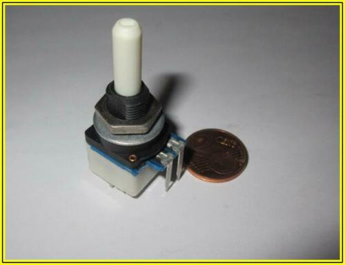

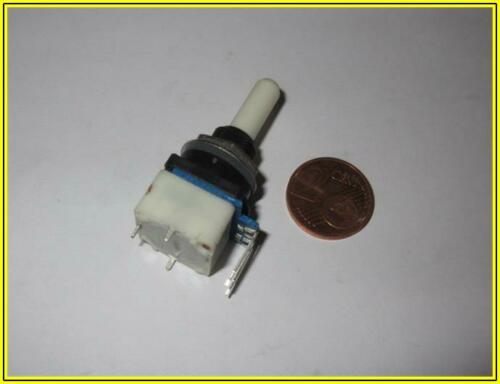

Hallo Leute, hab mir diesen Poti gekauft, (2x) Potentiometer Poti 1M Ohm with Detent & Switch Druck Schalter 10A 250VAC der in einen Dimmer eingesetzt werden soll. Er hat einen Druckschalter, der jedoch ohne Funktion zu sein scheint. Beim Drücken des Schalters (Ein-Aus) bleiben die eingestellten Widerstände völlig gleich. Ist der defekt oder schaltet der überhaupt nicht an den Widerständen
Kalli R. schrieb: > Oder schaltet der überhaupt nicht an den > Widerständen Genau so ist es. Dein Poti hat nicht nur drei Anschlüsse, sondern fünf (wenn ich das richtig auf dem Bild erkennen kann). Teste mal die restlichen zwei Pins mit einem Ohmmeter.
Hast Du da ein Beinchen abgesägt, oder haben die Teile so eine merkwürdige Bauform?
Kalli R. schrieb: > Potentiometer Poti 1M Ohm with Detent & Switch Druck Schalter 10A 250VAC > > hat einen Druckschalter, der jedoch ohne Funktion zu sein scheint. > Beim Drücken des Schalters (Ein-Aus) bleiben die eingestellten > Widerstände völlig gleich. Warum sollten sie nicht? Du hast da ein Poti (die 3 Stifte am Boden) und einen Schalter (die beiden Stifte die seitlich rauskommen). Die sind zwar in einem_ Gehäuse und werden von _einer Achse gesteuert, sind elektrisch aber getrennt. Andererseits hindert dich niemand daran, den Schalter elektrisch mit dem Poti zu verbinden. Auch wenn das natürlich sinnlos ist.
Kalli R. schrieb: > Beim Drücken des Schalters (Ein-Aus) bleiben die eingestellten > Widerstände völlig gleich. Was würdest du erwarten, bzw. was soll das Poti beim Draufdrücken mit dem Widerstand machen? > Schalter 10A 250VAC Diese Angabe halte ich übrigens für etwas gewagt... Piher ist da bei seinen Potis realistischer: das hier hat 1A bei 50VAC https://produktinfo.conrad.com/datenblaetter/425000-449999/445718-da-01-en-POTENTIOMETER_PC16_Mono.pdf

Axel S. schrieb: > Du hast da ein Poti (die 3 Stifte am Boden) und > einen Schalter (die beiden Stifte die seitlich rauskommen). Es könnte auch genau umgekehrt sein. :-)
Alles klar Jungs, Denkfehler gefunden und ausgeschaltet-Poti funzt jetzt !!
Harald W. schrieb: > Axel S. schrieb: > >> Du hast da ein Poti (die 3 Stifte am Boden) und >> einen Schalter (die beiden Stifte die seitlich rauskommen). > > Es könnte auch genau umgekehrt sein. :-) Nicht wirklich. Zum einen wäre das Poti dann kein Poti mehr, sondern nur ein verstellbarer Widerstand. Zum anderen sind die beiden seitlichen Anschlüsse deutlich dicker als die Stifte am Boden. Wenn man den 10A Glauben schenken will, dann ist es wahrscheinlicher, daß dafür die dicken Anschlüsse sind. Aber ich weiß, wie du darauf kommst. Die Potis mit Schalter, die wir beide in unserer Jugend in Dimmern verbaut haben, hatten in der Tat das Poti oben und den Schalter unten angeflanscht [1]. War aber ein Drehschalter, der in der einen Endstellung geöffnet hat. Hier ist es ein Druckschalter. [1] so ähnlich wie das hier: http://www.oppermann-electronic.de/assets/images/Bild4097a.jpg
