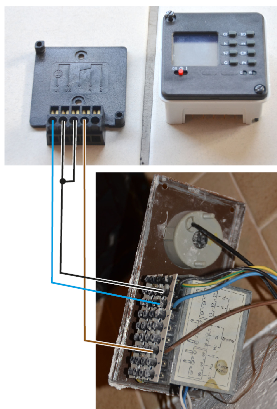

Hallo, die Umwälzpumpe meines wasserführenden Kachelofens wird mit einem Thermoschalter mit Tauchfühler ein- und ausgeschaltet. Während der Sommermonate setzt sich die Pumpe leider sehr schnell fest. Moderne Heizungssteuerungen schalten die Pumpen daher ab und an mal für eine paar Sekunden ein - das möchte ich hier auch realiseren. Meine Idee, ich schalte parallel zu dem Thermoschalter eine Zeitschaltuhr und realisiere das so. Ich habe eine Skizze angefertigt, wie ich mir das vorstelle. Spricht irgendwas dagegen? Danke und Grüsse, Martin
Skizzen/Bilder nicht angeguckt, weil Prinzipsache: Klar kann man L zwei mal führen - ein mal über den einen, ein mal über einen anderen Schalter. Nur kann bei 2 x EIN nicht einer der Schalter allein AUS... so lange einer geschlossen ist, läuft auch die Pumpe. (Ausnahmsweise mal eine völlig eindeutige Lage.)

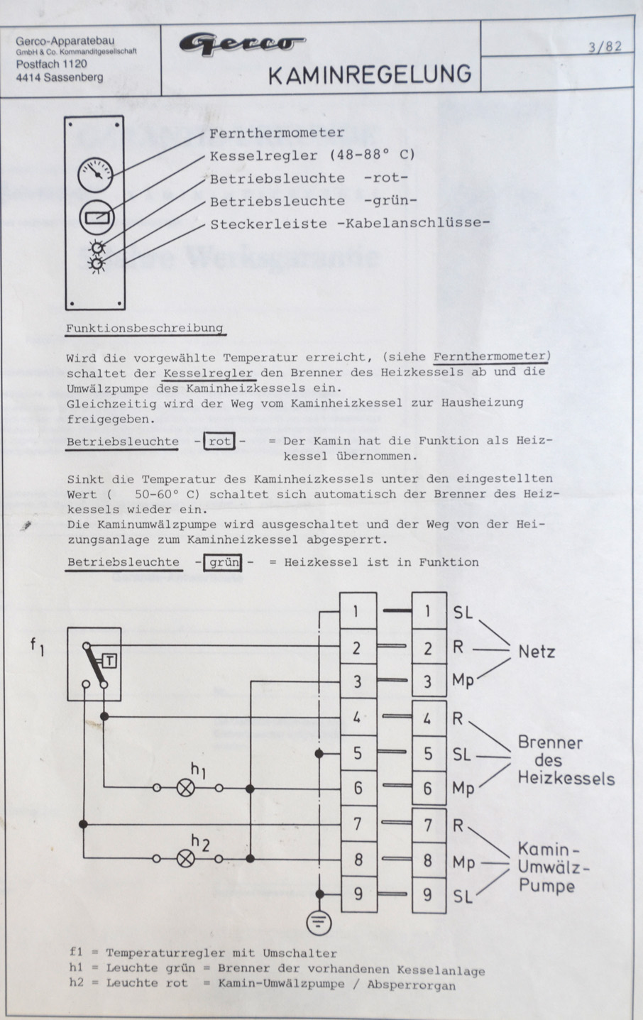

martin schrieb: > Spricht irgendwas dagegen? Nö, das sollte so klappen. Man sollte evtl. nochmal checken, ob es nicht ein verbotener Betriebszustand ist, wenn Kessel und Pumpe gleichzeitig gespeist werden. Wundert mich, das der Wasserkreislauf original nur bei stromlosem Brenner läuft.

Danke für die Antworten! @büdschama In dem Fall ist es gewünscht, dass kein Schalter alleine aus schalten kann - sonst könnte während dem Heizen die Schaltuhr die Pumpe ausschalten. @Matthias S. Es ist eine sehr einfache Anlage - Holz-Kachelofen mit einer Umwälzpumpe. Der Schalter könnte den Brenner eines im selben Heizkreislauf vorhandenen Öl- oder Gaskessels abschalten, wenn der Ofen geheizt wird. Ist in dem Fall aber nicht vorhanden. @Claus H Bei Elektroarbeiten Strom abschalten versteht sich von selbst ;) @oszi40 Wenn ich die Schaltuhr nicht herumliegen hätte, wäre das sogar eine gute Idee. Martin.
martin schrieb: > Es ist eine sehr einfache Anlage - Holz-Kachelofen mit einer > Umwälzpumpe. Der Schalter könnte den Brenner eines im selben > Heizkreislauf vorhandenen Öl- oder Gaskessels abschalten, wenn der Ofen > geheizt wird. Ist in dem Fall aber nicht vorhanden. Ah, o.k. Dann sollte das alles kein Problem sein.
