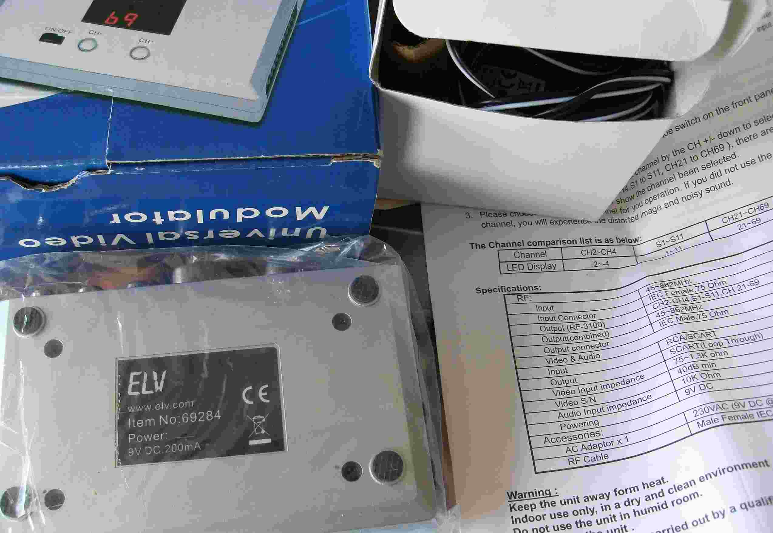

von michael_ (Gast)
von Brunnenpisser (Gast)
Ohh, ein Troll, nix wie weg....
von Joachim B. (jar)
michael_ schrieb:
> Ebay-Artikel Nr. 113375256436
> Sieht interessant aus, auch vom Preis her.
OK passt, wichtig dabei:
Standard: pal (wegen 50Hz v-sync) denn übliche 60Hz Ami schaffen viele
TV nicht!
Hauptsache der VHS gibt kein 60Hz aus.

von michael_ (Gast)
Kaum, wenn das Teil hier gekauft wurde.
Manchmal kann man das im Setup verstellen.

von Karl B. (gustav)
der machts auch auf einen freien VHF-Kanal.
https://www.amazon.de/Video-Wandler-inkl-Meter-Antennenkabel/dp/B003Y3XIKE/ref=pd_lpo_sbs_23_t_1?_encoding=UTF8&psc=1&refRID=N7TTT0VCNVAXAGSGPKAX
Bei meinem alten Röhrenfernseher funktionierte das.
Aber braucht am besten SCART am Eingang.
Und als ich das Gerät bestellt hatte,
und den Fernseher von der Wand gerückt hatte, sah ich erst, das er
von Hause aus auch schon zwei SCART-Buchsen hat.
Na sowas. Irgendwas mit EURO Scart und noch eine andere Buchse.
Aber spaßeshalber den Modulator über Antenne ausprobiert.
Ist nur irgendwie mühsam, wenn der Fernseher erst einen Sendersuchlauf
starten muss, bis er den Umsetzer-Kanal gefunden und sich den gemerkt
hat.
Die Qualität ist ein ganz klein wenig verrauscht. Aber, das Wichtigste,
die Stereokanäle werden auf Mono zusammengefasst.
Die Kanäle werden digital durch Frequenzsynthesizer erzeugt und können
nicht "finegetuned" werden.
ciao
gustav
