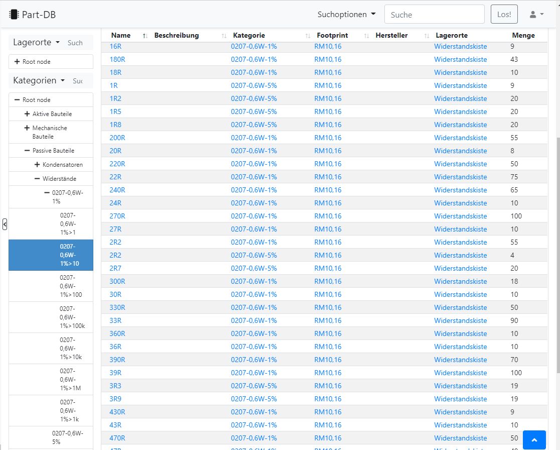

Es gibt aber bereits einige Funktionen, die mit den alten 0.x Versionen
nicht möglich waren, unteranderem:
* Mehrere Lagerorte für ein Bauteil möglich
* Unterstützung mehrere Währungen
* Möglichkeit "Bauteile" Mengen in z.B. Längen oder Volumen angeben zu
können (hilfreich für z.B. Kabel)
* Tagsystem für Bauteile
* Zusätzliche Bauteilefelder wie Gewicht, Produktionsstatus, MPN
* Verbesserung der Bauteiletabellen (man kann jetzt dynamisch auswählen
welche Spalten angezeigt werden sollen), Verbesserte Filterung
und noch viele andere kleine Verbesserungen.

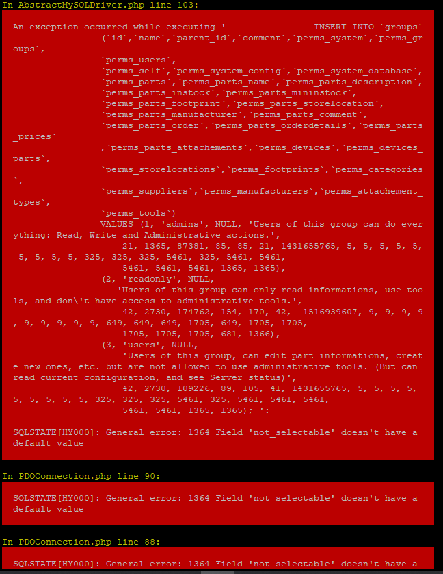

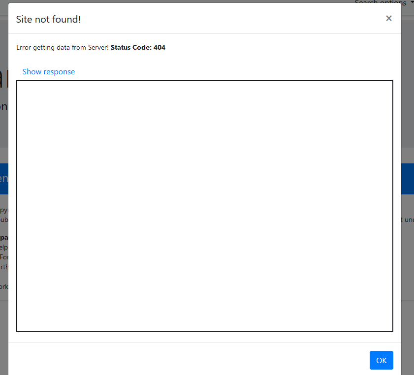

Hallo Jan,
Ich habe mal probiert das ganze bei mir auf dem Webserver zu
installieren. Bei mir "Ploppt" aber nach der Installation bei Part-DB
der Fehler "Site not found!" (404) auf, bei Show Response ist aber alles
leer. Wenn ich dass Fenster wegdrücke (OK) dann läuft es eine Weile, bis
es wieder kommt.
Beim Versuch des Login's (wie sind die Standart-Logindaten, ich musste
bisher nirgendwo welche angeben?) bekomme ich die Fehlermeldung "Die
Authentifikation konnte wegen eines Systemproblems nicht bearbeitet
werden." Ich vermute das liegt an der noch leeren Datenbank.. Aber wo
lege ich den ersten Nutzer an ?
Und bei dem Versuch die Datenbank "Anzulegen" oder "Updaten" mittels
"php bin/console doctrine:migrations:migrate " bekomme ich auch immer
wieder Fehler.. Kannst du mir helfen was ich falsch mache?

Die Benutzer werden beim Anlegen der Datenbank erstellt (mit admin und
Password: admin). Ohne eine korrekt angelegte Datenbank, kommen diese
Fehlerfenster im Browser (sie sind im produktion modus nicht so
aussagekräftig).
Die eingentliche Fehlerursache liegt also irgendwo bei der
Datenbankmigration:
Was für eine MySQL Version benutzt du? MySQL oder MariaDB?
Möglicherweise hilft es die Datenbankversion explizit anzugeben: Du
fügst eine Zeile DB_VERSION=5.7 in deine .env.local hinzu (wenn du z.B.
MySQL 5.7 benutzt, oder DB_VERSION=mariadb-10.3.15 wenn du MariaDB in
der Version benutzt)
Wenn du die Migration nochmal ausführst solltest du vorher die Datenbank
manuell leeren, sonst können da Fehler passieren, die aus den vorherigen
fehlgeschlagenen Migrationen entstehen.

Ich nutze MySQL "Server version: 5.7.27-0ubuntu0.18.04.1 (Ubuntu)" auf
einem Ubuntu-Server.
In der .env.local habe ich "DB_VERSION=5.7" und "DB_VERSION=5.7.27"
probiert. Anschließen die sämtliche Tabellen in der Datenbank nochmal
gelöscht. Fehler bleibt aber dann leider der selbe. In der nun
angelegten Tabelle "groups" das Feld "not_selectable" hat keinen
Standart Wert. Darauf hin bricht das doctrine ab. Ich vermute folgich
darauf hin habe ich auch keinen Zugang zu Part-DB, da bei mir irgendwas
mit der Installation nicht hinhaut.
Hast du noch einen Tipp?

Scheinbar benutzt MySQL ab Version 5.7 den sogenannten Strict Mode, wenn
nicht explizit Default Werte für die Spalten definiert sind. Bei MariaDB
gibt es das nicht, deswegen ist mir das nicht aufgefallen.
Ich habe die Migrationen mal so angepasst, dass er das ignoriert, das
ist zwar nicht die perfekte Lösung, es sollte aber funktionieren. (Das
ist die aktuelle Version auf GitHub).
Ich werde mal schauen ob ich es hinbekomme, dass auf Travis auch die
Migrationen gegen verschiedene Versionen von MariaDB und MySQL getestet
werden, dann würde sowas direkt auffallen.

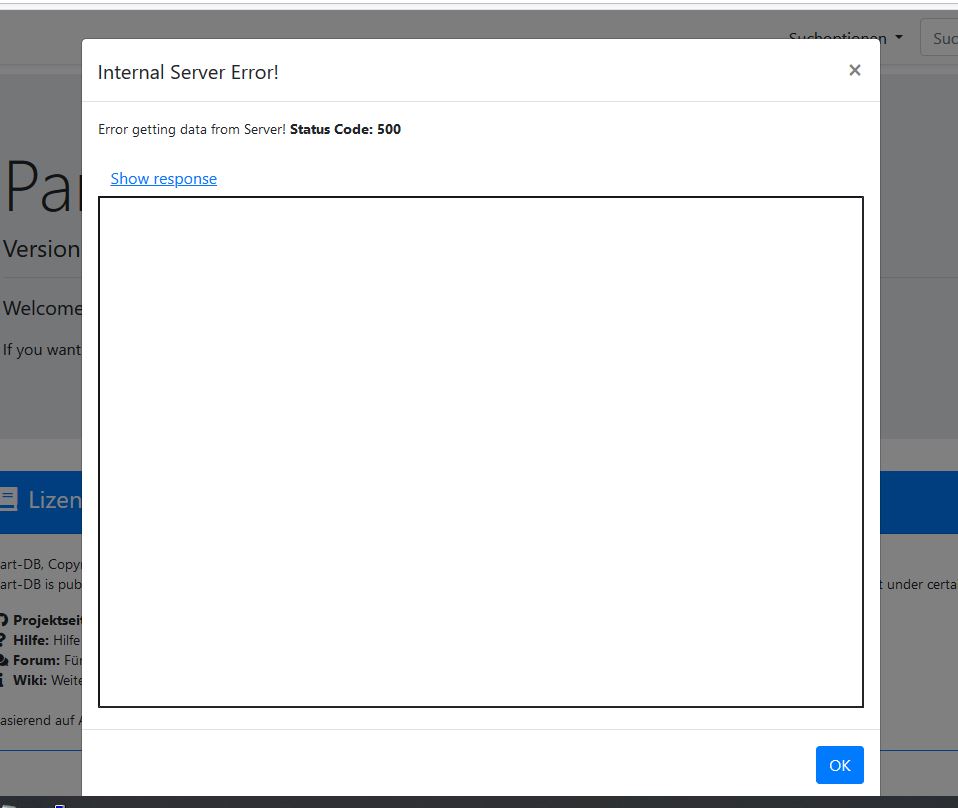

Moin,
alles klar. Das erstellen der Datenbank klappt nun einwandfrei. Es sind
nun auch Einträge in der Tabelle "users". Allerdings bekomme ich nun
immer bei jeder Aktion auf der Seite einen Fehler "Error getting data
from Server! Status Code: 500". Kann mich auch nicht Anmelden, wegen des
Fehlers.

Führ mal ein composer install (ohne --no-dev) aus und
ändere in der .env.local die Zeile APP_ENV=prod zu APP_ENV=dev.
Dann befindet er sich im Entwicklermodus und zeigt detaillierte
Fehlermeldungen an.
Ansonsten sollte unter var/log Logdateien zu finden sein, wo der Fehler
genauer erläutert wird.

habe nun alles getan was du gesagt hast. Leider keine weiteren
Erkenntnisse. Durch den dev-Modus erscheint ja von Symphony unten eine
Leiste. Dort sind die einzigen Fehlermeldungen die Auftauchen, je nach
aufgerufener Seite, nur Fehler bei "Translation"
These messages are not available for the given locale and cannot be found in the fallback locales. Add them to the translation catalogue to avoid Symfony outputting untranslated contents.
Die Weißen Fehlermeldungs-PopUps bleiben aber Leer, hier steht kein
weiterer Hinweis drin.
composer install habe ich auch gemacht. Jetzt fiel mir diesmal auf, am
Anfang steht hier man soll composer nicht als root/Super User ausführen.
Liegt hier das Problem ? Ich habs bisher immer als root gemacht. Der
Webserver läuft aber mit www-data. Wie führe ich den Befehl sonst aus ?
(Webserver übrigens Apache2->Falls Interessant). In den Logs die ich auf
der Seite von Symphony finde steht ja nichts besonderes zu meinem Fehler
drin.
Welche Log-Datei soll ich denn hier überprüfen in /var/log?

Deine Probleme kommen vermutlich daher, dass bei dir das URL Rewriting
(daher dass für die URL /de/test vom Server index.php/de/test aufgerufen
wird) nicht korrekt funktioniert:
Ich habe mal eine neue Version auf Github hochgeladen, mit der es jetzt
auch funktionieren sollte wenn kein URL Rewriting verfügbar ist (wenn es
auf Anhieb nicht klappt, musst du evtl. die Zeile
"NO_URL_REWRITE_AVAILABLE=true" zu deiner .env.local hinzufügen.
Du solltest aber vielleicht versuchen das URL Rewriting korrekt zum
funktionieren zu bekommen, denn dann sind die URL deutlich schöner. Das
rührt meistens davon her, dass mod_rewrite nicht aktiviert ist, oder
dass die globale Apache Config das überschreiben von Optionen verhindert
(siehe https://stackoverflow.com/a/21658877)

von markus (Gast)
sagt mal Leute bin ich nur zu doof, oder bekommt das von euch hier auch
keiner zum Laufen ?
Ich habe alles installiert wie beschrieben. Die hier geschriebenen
Hinweise beachtet. Leider bekomme ich immer wieder eine Fehlermeldung
wie im Bild. Das nervt. Ich kann auch nirgendwo Nutzer anlegen, keine
Bauteile oder Kategorien anlegen. Was stimmt denn hier nicht?
Bitte helft mir !
von Alexander S. (alex998)
Hi Jan,
erstmal herzlichen Dank. Wir nutzen (die "alte") Part-DB seit ein paar
Wochen und sind begeistert, schnell und tut das was es soll.
Hätte aber ne Frage, vllt. hab ich es auch nur übersehen: Wie kann man
einem Bauteil mehrere Lagerorte (und Bestandszahlen) zuweisen? Bisher
haben wir uns so beholfen den Artikel mehrfach anzulegen, gibt es da was
eleganteres?
von Jan B. (do9jhb)
markus schrieb:
> Hallo,
> keiner zum Laufen ?
> Bitte helft mir !
In deinem Installationsordner müsste es unter var/log eine Datei
prod.log geben. Schaumal ob da irgendwas von Error steht (am besten wäre
es wenn du die Datei Mal hier reinschickst, dann schaue ich mir das Mal
an).
Beim Datenbank erstellen mit `php bin/console
doctrine:migrations:migrate` gab es keine Fehlermeldung? Wenn die
Datenbank nicht korrekt erstellt wurde, dann könnte dieser Fehler evtl.
auftreten.

von moritzs (Gast)
Hallo Jan,
das Logfile schicke ich dir gleich per E-Mail. Ich habe versucht dem
Problem mal selber auf die schliche zu kommen, schaffe es aber nicht.
Bisher hat alles super geklappt. Seit gestern Abend (Ich habe diverse
Bauteile vollständig mit Lieferanten usw. angelegt, die ersten 96
Laufen, ab dann nicht mehr) ist das Problem ich kann ein Bauteil
anlegen. Allgemein, Hersteller, Erweiterte Optionen, Lagerbestände,
Dateianhänge. Speichern. Bauteil bleibt Aufrufbar und Bearbeitbar!
Ergänze ich nun die Lieferanten Daten von z.B. Reichelt und speicher
dies, dann bekomme ich beim Aufrufen Error 500. Lösche ich aus der
Tabelle "orderdetails" den Eintrag zu meinem Bauteil wieder, ist das
Bauteil auch wieder aufrufbar. Es liegt auch nicht am Inhalt
(Bestellnummer/Link) denn diese können auch Leer sein usw. aber der
Fehler bleibt der selbe. Das komische ist, das die letzten 96 Bauteile
funktionieren, mit den selben Eigenschaften.
So nun genug - Logfile kommt per E-Mail.
Bis dahin!
von Freund (Gast)
Hallo Jan,
Halo moritzs
bei einigen Bauteilen auf https://part-db.herokuapp.com/de/ erhalte ich
auch die 500er FM, zb beim Bauteil BC547 mit der ID 799
Schönen Abend noch
von freundfreund (Gast)
Ist es möglich bei der Suchfunktion die Entertaste zu integrieren ? Das
wäre echt nice diggah!
von Jan B. (do9jhb)
Freund schrieb:
> Hallo Jan,
> Halo moritzs
> Schönen Abend noch
Sollte jetzt funktionieren. War das gleiche Problem wie bei moritzs.
von moritzs (Gast)
Hast du das Problem behoben ? In der Demo geht es ja schon.
Dann muss ich wahrscheinlich ein Update von Github machen. Wie stelle
ich dass am besten an, worauf muss ich achtend das Datenblätter usw
erhalten bleiben ? Reicht es wenn ich den Ordner einfach überschreibe?
von moritzs (Gast)
Hab es durch ein neuanlegen der Bauteile hinbekommen. Danke für deine
Hilfe!

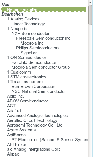

von Drago S. (mratix)
Jan B. schrieb:
> Wie habt ihr bei euch die Footprints, Kategorien, Hersteller
> strukturiert
Grundsätzlich habe ich eine Baumstruktur. Ist noch nicht ganz fertig
aber brauchbar. Dabei habe ich das Schema der Bauteilekategorien
angewandt. Hauptkategorien, Unterkategorie, usw.
die Bauteilekategorien: wie Pollin/Reichelt Katalog
für Footprints: THT, SMD, outline
bei Herstellern: die 5 größten, die übernommenen, Zulieferer
Ich kann am Abend die entsprechenden Tabellen exportieren und posten.
Anbei meine exportierten Strukturen.
/* SELECT id,name,parent_id FROM `manufacturers` */
/* SELECT id,name,parent_id FROM `footprints` */
/* SELECT id,name,parent_id FROM `categories` */
Leider weiss ich nicht, wie man die visualisiert oder als Tree
dargestellt bekommt.

Die aktuelle Part-DB Version dürfte jetzt am Handy wesentlich besser zu
bedienen sein.
Die Bäume mit Kategorien, Lagerorten, etc. werden jetzt gecached, was
die Performance verbessern sollte.

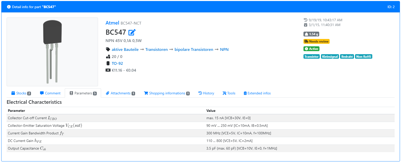

Sheeva P. schrieb:
> - in der Info-Ansicht eines Bauelements kann ich nicht sehen, ob es
> dazu Dateianhänge gibt. Aber okay, ich habe jetzt leider auch keine
>    Bauelemente mit Anhang in der Demo gefunden.
Also wenn das Bauteil einen anhang hat, wird das angezeigt (siehe
https://part-db.herokuapp.com/en/part/873/info#attachments). Es sind
aber auf dem Server keine Dateien hinterlegt (wegen Urheberrecht) und
ich glaube heroku löscht die hochgeladenen immer beim deployen einer
neuen Version.
Sheeva P. schrieb:
> Warum die Beschränkung auf MySQL bzw. MariaDB? Symfony enthält doch
> mit Doctrine einen starken OR-Mapper für verschiedene DBMS.
Doctrine kann das, dass ist richtig, ich im Moment habe ich nur
Migrations für MySQL (die sind Platform abhängig) damit ich mir beim
Entwicklen nicht mehrfach arbeiten muss. Wenn die Datenbank halbwegs
stabil ist, baue ich eine Migration für andere Datenbanken ein
(vermutlich sind SQLite und vielleicht noch PostgreSQL am sinnvollsten).
Sheeva P. schrieb:
> Da Du ohnehin schon ein Dockerfile mitlieferst, könnte zusätzlich
>    eine docker-compose.yml erstellt werden, das Container mit MySQL,
> MariaDB, oder -- wenn Du Doctrine nutzen würdest -- zB. auch ein
> PostgreSQL enthält.
Also die ganzen Sachen zu docker sind noch nicht richtig fertig (ich
weiß nichtmal ob das in der aktuellen Form überhaupt gebaut werden kann,
seit es PHP 7.4 gibt). Außerdem habe ich nicht wirklich viel Erfahrung
mit docker, da muss ich mich noch etwas zu einlesen...

Verzeih', aber das meine ich nicht: auf der Default-Seite
(https://part-db.herokuapp.com/en/part/873/info#part_lots) kann ich
nicht sehen, ob das Element Attachments hat, ebensowenig in der
Übersicht (https://part-db.herokuapp.com/en/category/129/parts). Anders
gesagt: um zu sehen, ob ein Bauteil ein Datenblatt oder einen anderen
Dateianhang hat, muß ich erst auf das Bauelement gehen und dann auf die
"Unterseite" Attachments.

von Jan B. (do9jhb)
Sheeva P. schrieb:
> Anders gesagt: um zu sehen, ob ein Bauteil ein Datenblatt oder einen
> anderen Dateianhang hat, muß ich erst auf das Bauelement gehen und dann
> auf die "Unterseite" Attachments.
Ach so meinst du das. Das ist natürlich ein berechtigter Einwand. Ich
denke es ist eine gute Idee die Zahl der Attachments, Lagerorte, etc.
als Zahl direkt im Tab anzuzeigen. Dann sieht man direkt ob es sich
lohnt den Tab aufzurufen.

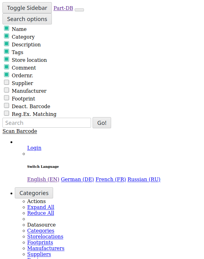

von Bastian W. (jackfrost)
Wo kann ich den Pfad für die .css einstellen ?
Ich hab PArt-DB in einem Unterorder "installiert" die .css werden aber
vom root vom Webserver geladen, wo sie natürlich nicht liegen.
Gruß JackFrost
von Jan B. (do9jhb)
Bastian W. schrieb:
> Hi,
> Gruß JackFrost
Ich hab das mal in der Installationsanleitung in der README ergänzt:
https://github.com/Part-DB/Part-DB-symfony/blob/master/README.md
(Schritt 5).
Du musst die Zeilen '.setPublicPath('/part-db/build')' und
'.setManifestKeyPrefix('build/')' in die webpack.config.js hinzufügen
(bzw. jetzt nur noch auskommentieren) und /part-db durch deinen
Unterordner ersetzen.

Es gibt jetzt "richtige" vom Nutzer definierbare Parameter für Bauteile
(und für die anderen Datenstrukturen wie Footprints).
So kann man jetzt die Daten aus Datenblättern übertragen und in einer
strukturierten Form darstellen (siehe Anhang oder
https://part-db.herokuapp.com/de/part/2/info#specifications).
Prinzipiell sollte es so auch möglich sein, eine parametrische Suche
einzubauen, sodass man nach Bauteilen suchen kann die bestimmte
Eigenschaften haben (z.B. Transistoren die einen gewissen Mindeststrom
verkraften).
Später soll es auch eine Octopart Integration geben, dann kann man die
Bauteileparameter (und Datenblätter und Preise) automatisch importieren.

Mein Problem: Ich habe einen Server am Netz laufen und es war sehr
einfach die Version 0.6 zu installieren. Mit der Version 1.0 stosse ich
an meine Grenzen!!!
Installation alle Schritte durchgeführt - ohne Fehler! Kann das Programm
aber nicht starten --> Fehler 500!
Ist es geplant ein einfaches Installationspaket zu erstellen??

von Norbert (Gast)
Hallo noch einmal,
ich habe den Server jetzt zum Laufen gebracht. Jetzt habe ich noch
das Problem, dass die Seite nicht so wie bei der Demoversion angezeigt
wird.
Bitte seht den Screenshot im Anhang.
Ich bin für jede Hilfe dankbar.
Norbert

von Jan B. (do9jhb)
Die neue Part-DB Version zeigt evtl. auftretende Fehler aus
Sicherheitsgründen ohne Details an. Wenn man genauere Infos sehen
möchte, muss man in die Log Datei in var/log/prod.log schauen, da stehen
dann alle Details drin.
Es gibt die Docker Container, die sind im Prinzip recht einfach zu
benutzen, wenn man Docker kann, da die alles komplett enhalten.
Ansonsten für die endgültigen Releases wird es vermutlich ZIP-Dateien
geben, wo alle Abhängigkeiten und Frontend Dateien gebündelt sind, so
dass man sie nur noch entpacken muss, und die ganzen Schritte nicht mehr
durchführen muss.
Aber wenn man composer und yarn einmal laufen hat, ist es aber
eigentlich nicht mehr so schwierig, die für die neuen Versionen zu
benutzen.
> wird.
Das sieht stark, danach aus, dass irgendwas mit den Frontend Dateien
nicht stimmt. Bei dem Schritt mit `yarn build` gab es keine
Fehlermeldungen? Zeigt die Entwicklerkonsole im Browser irgendwas an?
Hast du Part-DB in irgeneinen Subfolder installiert, daher du greifst
über sowas wie https://host.de/part-db zu?

von Norbert (Gast)
Ich glaube ich habe eine falsche Einstellung bei meinem Server.
Die Software liegt in /var/www/elo und das RootDocument ist unter
/var/www/.
Ich habe wie in der Beschreibung erklärt den Subfolder "elo" angegeben.
Ich kann Part-DB nicht auf dem RootDoc laufen lassen, da bei mir noch
eine Homepage und ein Webmailer parallel laufen.
Der browser gibt folgenden Fehler aus:
Laden fehlgeschlagen für das <script> mit der Quelle
"https://www.xxxxx.at/build/runtime.e9dea5e6.js";. en:367:1
"https://www.xxxxx.at/build/0.4804a922.js";. en:367:1
"https://www.xxxxx.at/build/app.98d70dad.js";. en:367:1
"https://www.xxxxx.at/build/ru2ftwofactor.ecdb9b27.js";.
Domain habe ich unkenntlich gemacht!!
Der Browser kann nicht auf /Public zugreifen.
Kann du mir erklären welche Einstellung ich im Apache2 durchführen
muss??
MfG Norbert
von Jan B. (do9jhb)
> /var/www/.
> muss??
> MfG Norbert
Schau dir mal Punkt 5. in der Installationsanleitung an: "If you have
put Part-DB into a sub-directory on your server (like part-db/), you
have to edit the file webpack.config.js and uncomment the lines (remove
the // before the lines) .setPublicPath('/part-db/build') (line 43) and
.setManifestKeyPrefix('build/') (line 44). You have to replace /part-db
with your own path on line 44."
Wenn du die Zeilen auskommentierst und in setPublicPath(),
'/elo/public/build', einträgst sollte es vermutlich funktionieren.
Part-DB sollte dann unter www.host.at/elo/public erreichbar sein. Es
sollte aber eigentlich tatsächlich nur der Public ordner erreichbar
sein, da in den Ordern darunter tendenziell sensitive Daten gespeichert
sind (Die Config mit den Datenbank login, und private Dateianhänge,
etc.). Daher bietet es sich an Part-DB mittels vHost in eine subdomain
zu setzen (z.B. partdb.host.at).
Möglicherweise kann Apache auch so konfigurieren, dass er dann sowas wie
host.at/elo aus dem elo/public ordner liefert, aber da weiß ich nicht
auswendig wie das geht.

Was ich persönlich nervig finde ist das man den linken Bereich nicht
zusammen klappen kann. Also Lagerorte, Hersteller, Tools, ... Auch das
ich nicht alle sofort im Zugrif habe.
von Jan B. (do9jhb)
In den Part-DB 1.0 Versionen gibt es einen kleine Pfeil am linken Rand
der Sidebar mit dem man diese ein und ausblenden kann (siehe Screenshot
im Anhang). Dann füllt der Inhalt die gesamte Breite des Bildschirms
aus.
Karl schrieb:
> Auch das
Was genau meinst du damit? Ich kann noch ein wählbares Menü hinzufügen,
wo dann alles in einer Baustruktur zu finden ist (also mit den Einträgen
"Kategorien", "Footprints", etc. und dann darunter die entsprechenden
Einträge. Ich persönlich finde es zwar angenehmer, das in getrennten
Menüs zu haben, aber das sollte keinen großer Aufwand zu sein, so ein
Universalmenü hinzuzufügen...

Ich sehe immer nur 3 Kategorien und diese kann man nicht einzeln
zusammen klappen. Die Punkte darunter kann man weiter auf /zuklappen.
Den Pfeil habe ich sogar übersehen.
Obwohl ich noch nicht alles getestet habe kann ich schon sagen das mich
das auch stören würde. Aber vielleicht sehe ich es ja auch nicht . Nach
3 Stunden testen kann ich ja ganz leicht was übersehen haben und man
kann ganz einfach mehrere Kategorien da anzeigen und diese auch zu
klappen.

Da habe ich anscheined etwas zu wenig geschrieben das sogar schon Andere
meine Geganken versuchen nach zuvollziehen.
Ich meinte das ich nur 3 Kategorien habe und diese nicht einzel zusammen
klappen kann. Alleine in der Demo unter Bauteile wird die Liste recht
lang und die kann ich nicht zusammen klappen. Das mit dem ganz
Ausblenden ist zwar schön aber hilft nicht wirklich.

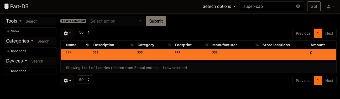

von Roger Z. (microplayer)
Hallo zusammen!
Heute Morgen habe ich mich nochmal drangesetzt, nachdem der erste Frust
abgeflaut war. Ergebnis: Der Effekt wird anscheinend nur für einen
"normalen" Benutzer OHNE Admin-Rechte sichtbar. Auf der GitHub-Seite der
Version 1.0 habe ich gerade eine entsprechende Beschreibung hinterlegt:
https://github.com/Part-DB/Part-DB-symfony/issues/108
Grüße, Microplayer

von Klaus W. (overheater)
ich habe es geschafft, PartDB zum Laufen zu bekommen und steige somit
gerade in das Thema ein.
Bitte mal eine Frage zur Praxis: Die Spalte mit den Kategorien ist bei
mir so schmal, dass ab der dritten Ebene umgebrochen wird. (Siehe
Anhang)
Kann man irgendwo einstellen, dass die Spalte breiter wird? Die Tabelle
mit den Bauteilen gibt es ohne weiteres her, dass sie schmaler werden
kann.
Grüße
Klaus

von Peter B. (pete_b)
Hi Leute,
ich möchte Part-DB-symfony auf einem Strato vServer installieren. Den
Composer habe ich zum laufen bekommen durch aktivieren von noch
fehlenden php-Extensions aber nun hänge ich in der
Installationsanleitung fest am Punkt
> 6. Install client side dependencies and build it: yarn install and yarn build
yarn install schlägt fehl mit der Meldung
> ERROR: [Errno 2] No such file or directory: 'install'
und das selbe passiert bei yarn build
> ERROR: [Errno 2] No such file or directory: 'build'
Dementsprechend kann ich auch das Frontend nicht aufrufen und erhalte
beim Versuch einen Error 500 und die Aufforderung, der Admin sollte yarn
install und yarn build ausführen.
Hat jemand eine Idee wo ich bei der Fehlersuche ansetzen kann und was
mir eventuell noch an Abhängigkeiten fehlt?
Vielen Dank & Gruß,
Peter
von Max M. (computerzoo)
Hallo, ich stehe vor dem selben Problem, allerdings auf einem Raspberry
Pi 4. Folgendes habe ich bereits durchgeführt:
Apache 2 installiert -> läuft
PHP 7.4 installiert -> läuft
MariaDB 10 installiert -> läuft (Zugriff über phpMyAdmin)
phpMyAdmin installiert -> läuft (Zugriff auf Datenbank funktioniert)
Im Verzeichnis /var/www/html git clone
https://github.com/Part-DB/Part-DB-symfony.git ausgeführt
In das Verzeichnis Part-DB-symphony gewechselt
.env nach .env.local kopiert
Composer nachinstalliert (sudo apt install composer)
APP_ENV=prod war bereits gesetzt (sudo nano .env.loca)l
composer require symfony/apache-pack ausgeführt
PHP-intl installiert (sudo apt-get install php7.0-intl)
PHP-bcmath installiert (sudo apt install php7.4-bcmath)
composer require ext-intl ausgeführt
Yarn nachinstalliert (sudo apt install yarn)
yarn install ausgeführt -> Fehlermeldung ERROR: [Errno 2] No such file
Hat jemand eine Step-by-step-Anleitung für den Raspberry Pi parat?
von abc (Gast)
Hatte das gleiche Problem mit Yarn, über apt wird nicht die aktuellste
Version geladen, habe yarn dann über npm geladen, damit hat es
funktioniert.
