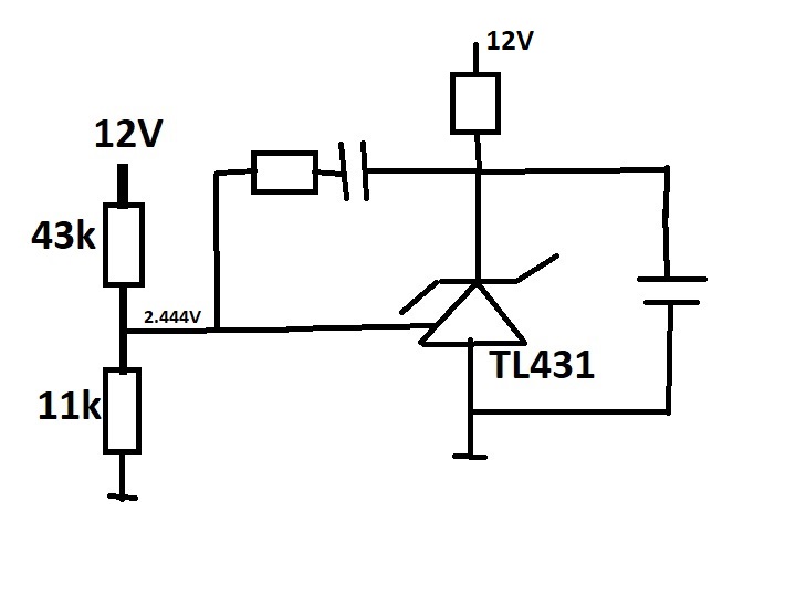

Bei einer Regelschleife für die Spannung bei einem Wandler wird meistens
ein TL431 eingesetzt.
Das ist im Prinzip nichts anderes als ein OP-Amp, der den Sollwert mit
einer internen Referenz vergleich und den Fehler ausgibt.
Ich möchte mir so etwas aufbauen. In meinem Beispiel sind es 12V, wenn
die Spannung zB auf 11.5V fällt müsste ich  den Fehleranteil an der
Kathode messen können.
Ich lege den Spannungsteiler so aus, dass am Ref Pin eine Spannung von
ca. 2.5V abfallen. Wenn 12V anliegen, sollte kein Fehler zu messen sein.
Der übertragungsfunktion des TL431 nach müssten dann an der Kathode
4.88V anliegen.
Wenn die Spannung unter 12V fallen würde, zB 11.5 müsste die Spannung
etwa 4.68V sein.
Wäre die Ungenauigkeit bei der Auslegung von nur 2.44V ein Problem für
den Regler? Der TL431 ist auf GND bezogen, daher würde die Differenz
also nicht -0.06V, sondern 0V ergeben. Das müsste so OK sein laut meinem
Verständnis.
Funktioniert das so wie ich es beschrieben habe?

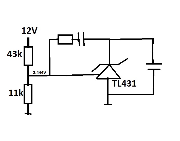

Sorry ich hab leider das Bild vergessen.

An der Kathode wird so gar nichts anliegen. Der TL431 ist letztendlich
eine einstellbare Z-Diode, du brauchst auf jeden Fall noch von der
Kathode nach +V einen Widerstand. Dann wird an der Kathode bei
Über-/Unterschreiten der 2.5V sich die Spannung von ca. 2V auf caa. +V
ändern: es ist dann ein Komparator.
Wenn du was anderes willst: im DB sind genügend Applikationsbeispiele
enthalten.

Der TL431 benötigt einen mindest-Strom, um zu funktionieren. Ich kann in
deiner Schaltung keinen Pfad erkennen, der Strom zur Kathode (oben)
bringt.

Wenn ich das von hinz richtig verstehe, müsste an der Kathode nun die
Fehlerspannung messbar sein.

Ich weiß nicht, wozu da die Kondensatoren gut sein sollen.
Jedenfalls ist es so, dass der Chip den Ausgang herunter zieht, sobald
die Eingangsspannung höher als 2,5V ist. Der Verstärkungsfaktor liegt
zwischen 300 und 1000). Also bewirken 1mV mehr am Eingang, dass die
Spannung am Ausgang um 0,3V bis 1V sinkt.
An Kathode+Anode müssen mehr als 3V anliegen und mindestens 1mA Strom
fließen, damit der Chip zuverlässig funktioniert.

Entweder verstehst du die Funktion eines TL431 nicht,
oder ich verstehe deine Beschreibung nicht.
Der TL431 liefert NICHT die Differenz seiner Eingangsspannung zu 2.5V,
wohin auch, sondenr steiuert seinen Transistor so weit auf daß möglichst
keine Differenz entsteht (wenn er das durch korrekte externe Besc
haltung kann).
Dabei muss zumindest der Mindestsrom in seinen Kollektor fliessen und
weniger als 2.5V-Diode werden es am Kollektor auch nicht.

Nehmen wir mal an, du meinst 5V gegen GND: Dann reden wir von 7V
Spannungsabfall. Geteilt durch 300 bis 1000 ergibt ungefähr 7 bis 21mV.
Die Eingangsspannung muss also (je nach Materialstreuung) 7 bis 21mV
höher als die interne Referenzspannung sein, damit der Ausgang um 7V
(auf 5V) runter geht.
Übrigens sollte man bezüglich des Kondensators von A zu K das Datenblatt
nochmal gründlich studieren. Es gibt einen Bereich, in dem der TL431
sicher zum Oszillator wird. Ganz weglassen ist oft eine gute Option.

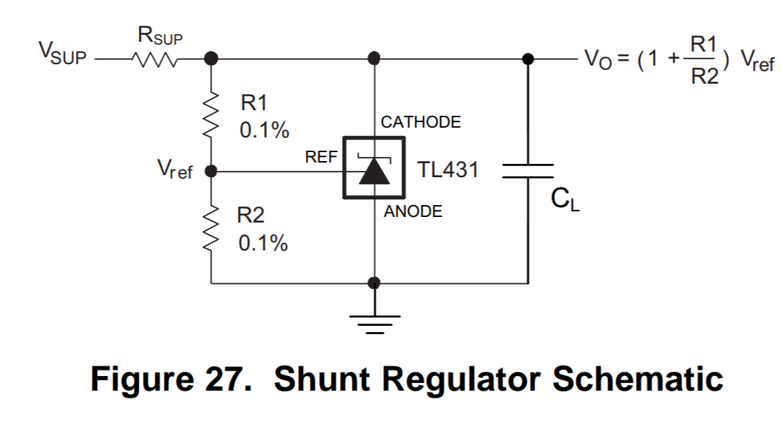

von HildeK (Gast)
Schueler schrieb:
> Die Uebertragungsfkt. ist Vo= (1+R1/R2)xVref
> Es wundert mich nur, dass die Spannung augrund der Uebertragungsfunktion
> nicht vorhersagbar ist und ihr darauf gar nicht eingeht. Wann gilt denn
> diese Formel jetzt?
Klar ist sie das - für die Schaltung im Anhang.
Deine wirkt als Komparator.

von K. S. (the_yrr)
Troll Tag ist Freitag, da bist du etwas spät dran.
> nicht vorhersagbar
ist sie, aber nur wenn du die Schaltung so aufbaust wie im Datenblatt
neben dieser Formel beschrieben.
Eingegangen wurde darauf auch schon (Verstärkung ist 300-1000), nur
anscheinend hast du Probleme zu Verstehen was du alles nicht verstanden
hast.
> Wann gilt denn diese Formel jetzt?
wenn man lesen kann.
Du suchst einen Opamp/Differenzverstärker (mit Spannungsreferenz) der
TL431 ist zwar theoretisch so was ähnliches wie ein OpAmp, aber für
diesen Einsatz unbrauchbar. Guck mal im Datenblatt (von TI [1]) unter
9.2 Figure 23.
Für dein Vorhaben braucht man einen TL431 (oder ähnlich), sowie
mindestens 1-2 Opamps. oder gleich einen fertigen Differenzverstärker,
nur da lernt man nichts bei.
Lesestoff:
https://www.mikrocontroller.net/articles/Operationsverst%C3%A4rker-Grundschaltungen
Wenn du bis zu Subtrahierer kommst und alles verstehst, solltest du
zumindest eine Skizze vom Ansatz zu Lösung des Problems erstellen
können.
und natürlich das Datenblatt vom TL431, und zwar nicht nur die
Überschriften:
[1] http://www.ti.com/lit/ds/symlink/tl431.pdf
Wieso ist die nicht vorhersagbar? Dies ist eine einfache Formel, und
wenn Du dort die nötigen Werte einträgst, dann ergibt sich eine
vorhersagbare Spannung (bis auf einen kleinen Fehler, der immer
vorhanden ist bei reinen P-Reglern).
>Wann gilt denn
>diese Formel jetzt?
Na für die Schaltung mit den zwei Widerständen lt. Grundschaltung, die
im DB zu finden sein dürfte. Für Deine Schaltung damit nicht, weil dafür
falsch verdrahtet.
