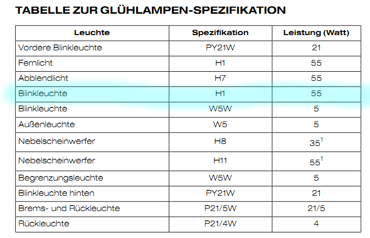

von Manfred (Gast)
Bernd K. schrieb:
>> Steht die Bezeichnung der Lampen nicht im Handbuch?
Das ist so eine Sache mit den Anleitungen - Anhang Mondeo 2008.

von Matthias S. (da_user)
Das ist aber eine helle Blinkerleuchte...
