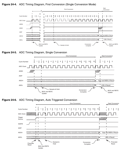

Das Diagramm im Datenblatt ist eher verwirrend, wo sehe ich die 13,5
Zyklen? Da ist nur ein undefiniert schraffiertes Zeitstück nach dem 13.
Takt.
von Axel S. (a-za-z0-9)
Christoph db1uq K. schrieb:
> Die Datenblattangaben habe ich noch nie richtig kapiert. Wozu immer der
> halbe Zyklus "13,5"?
Ich verstehe die Frage nicht. Ein Zyklus hat immer eine ganze Länge
von ADC-Takten. Er startet und endet mit der steigenden Flanke.
Die S&H Stufe schaltet bei der zweiten fallenden Flanke und folglich 1.5
ADC-Takte nach dem Start des Zyklus von Sample auf Hold. Ja, das ist
halt so. War ein Kompromiß beim Design. Man hätte die Sample-Zeit auch 2
Takte statt 1.5 lang machen können, aber dann wäre der Zyklus 14 statt
jetzt 13 Takte lang geworden. Oder nur einen Takt Samplezeit, dann müßte
man den ADC aber noch niederohmiger ansteuern, damit die
Sample-Kapazität in der kürzeren Zeit auch genau genug aufgeladen wird.
> Besonders ungeschickt ist die Zeitverzögerung, wenn man abwechselnd zwei
> Eingänge wandelt, das halbiert die Wandlungsrate, weil jedesmal neu
> kalibriert wird.
Auch dieser Satz ergibt keinen Sinn. Welche Kalibrierung meinst du? Da
wird nichts kalibriert. Und daß man mit nur einem ADC bei zwei genutzen
Kanälen immer nur im Wechsel messen kann und sich die effektive
Abtastrate dadurch halbiert, ist auch unmittelbar einsichtig.

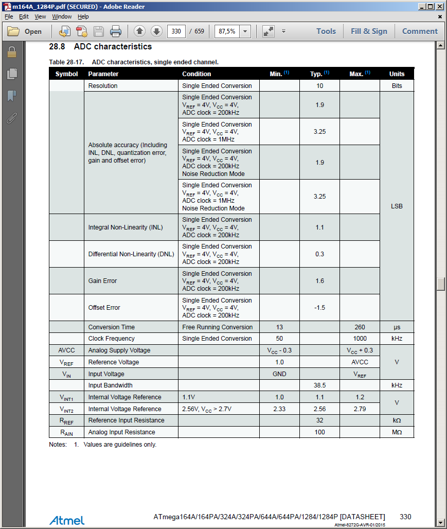

Oben im Bild von Stefan stehen die Zahlen, first conversion time ist
(25+13,5) Zyklen statt der (2+13,5) Zyklen bei ständiger Wandlung eines
einzigen Eingangs, z.B: ADC0.
Nach Umschalten des Eingangs ist man wieder im First conversion Modus,
braucht also mehr als die doppelte Zeit.

Anscheinend habe ich das falsch verstanden,
A normal conversion takes 13 ADC clock cycles. The first conversion after the ADC is switched on (ADEN in ADC-SRA is set) takes 25 ADC clock cycles in order to initialize the analog circuitry.
also diese "Kalibrierung" muss nicht jedesmal zwangsweise erfolgen
und
In Free Running mode, always select the channel before starting the first conversion. The channel selection may be changed one ADC clock cycle after writing one to ADSC. However, the simplest method is to wait for the first conversion to complete, and then change the channel selection. Since the next conversion has already started automatically, the next result will reflect the previous channel selection. Subsequent conversions will reflect the new channel selection.
das heißt ich muss möglichst früh auf den anderen Eingang umschalten

sag ich ja, das war mein Missverständnis. Nur wenn der ADC vorher
ausgeschaltet war gilt die Bezeichnung "first conversion", dann wird die
analoge Schaltung initialisiert. Anscheinend müssen die
unterschiedlichen Eingänge nicht einzeln initialisiert werden.

Die halben Taktzyklen halluzinierst du irgendwoher. Es sind 25 oder 13
Taktzyklen Wandlungs dauer. Der halbe Takt bezieht sich immer nur auf
den Zeitpunkt, wann der ADC das Analogsignal latched. In manchen
Anwendungen ist das wichtig.

von Lurchi (Gast)
Man darf immer in das MUX Register schreiben. Allerdings ist der Effekt
abhängig vom Timing: gleich nach dem Starten des ADCs gilt es noch für
die aktuelle Wandlung. Nach etwa 1 ADC clock zyklus (könnte ggf. etwas
mehr sein), gilt der neue MUX wert dann erst für die Wandlung nach der
gerade laufenden.
Wenn man in der ADC-comlete ISR schnell ist, könnte man noch den ersten
Fall haben und dann durch kleine Verzögerungen im Aufruf der ISR (z.B.
kurzer CLI - SEI Block oder ein anderer Interrupt) schon in den 2. Fall
rutschen. Wenn man sowieso lange genug wartet bzw. rechnet, um in den 2.
Fall zu rutschen, hat man recht viel Reserve für Verzögerungen.

von Peter D. (peda)
Stefanus F. schrieb:
> Interrupts können potentiell alles so weit stören, dass es nicht mehr
> korrekt funktioniert.
Wenn man aber erst die nächste Wandlung startet, nachdem der MUX
umgeschaltet wurde, kann ein anderer Interrupt nur verzögern. Die
Reihenfolge stimmt aber immer.
Die eine Zeile Codeeinsparung (ADC-Startbefehl) ist den ganzen Ärger
nicht wert. Wie gesagt, solche Fehler möchte ich nicht debuggen müssen.

von S. Landolt (Gast)
Zugegeben, es sind 'typische' Werte, aber als "schwammig" würde ich die
Angabe nicht bezeichnen.
Das ist zwar nicht der "Arduino-Typ" aber im Datenblatt zum 328P ist die
Tabelle auch enthalten, nicht im Kapitel ADC sondern weiter hinten
Kapitel 29.8 Table 29.15. Hier Seite 319:
http://ww1.microchip.com/downloads/en/DeviceDoc/ATmega48A-PA-88A-PA-168A-PA-328-P-DS-DS40002061A.pdf
Für 1 MHz, die Jörg genannt hat ist eine "Resolution, Absolute
accuracy..." von 3,25 LSB, also des 10. Bits genannt. Das heisst also
1,625 des neunten Bits oder fast einmal das 8.Bit, das würde also
stimmen. Auch unter clock frequency ist 1 MHz als obere Grenze genannt.
Das ist doch deutlich präziser als im ADC-Kapitel. Die 662 Seiten hätte
ich gründlicher durchsehen müssen, danke für den Tip.
Ja, wie schon geschrieben, das haben sie mal nachgereicht. Ursprünglich
stand in den Datenblättern der AVRs nur der Garantiebereich von 50 bis
200 kHz drin. Nachdem die Nutzer rausgefunden hatten, dass die Teile
auch mit 1 MHz noch sauber genug für viele Anwendungen arbeiten (viele
Leute werden vermutlich sowieso gleich ADLAR setzen und dann nur das
High-Byte nutzen), hat man dann die 1 MHz mal in die Datenblätter
überhaupt mit aufgenommen.
Das erklärt aber, warum es in der Prosa nicht so drin steht, nur in den
Tabellen.
