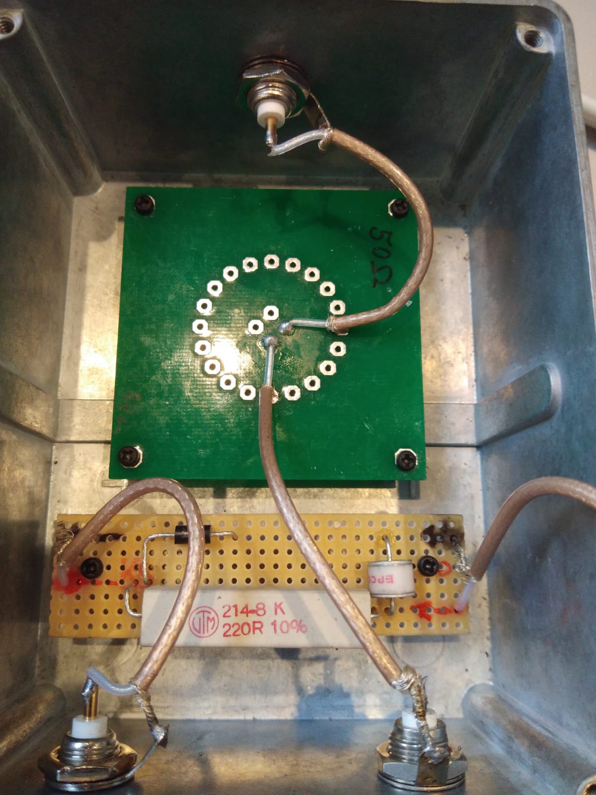

ich habe einen selbstgebauten Koaxialshunt, der aus 20 Stk. in parallel
geschalteten 1kOhm SMD-Widerstand besteht. Da es wenig induktiv und
frequenzabhängig sein soll ist die Platine in einer Blechkiste gebaut
und mit BNC als Eingangs- und Ausgangsbuchse.
Nach dem Löten habe ich einen genauen 50 Ohm gemessen - schön.
Problem ist aber: wenn ich 2 V (50 Hz) eingebe, ich messe einen Strom
von 15,88 mA. Damit ergibt sich nach dem Ohmschen Gesetz U = I*R einen
Widerstand von 63.09 Ohm. Kann es an der BNC-Buchse liegen? Aber die
zusätzliche 13 Ohm durch die Buchse kommt mir bisschen viel vor. Wie
kann ich die Genauigkeit verbessern? Da ich den Shunt zur Strommessung
brauche ist es mir wichtig dass der 50 Ohm auch 50 Ohm bleibt. Habt Ihr
vielleicht Vorschläge?
Danke im voraus und Grüße!
Tomo

Anbei das Bild.
Gemessen mit 2V AC.
Falls du meintest wie es aussieht mit DC - warum soll ich es in DC
messen?
Von oben kommt die Eingangsspannung und unten die Ausgangsbuchse zur
Strommessung. Auf der zweiten kleinen Platine ist eine Schutzschaltung,
die aber zurzeit nicht verwendet wird, die Verbindung mit der
Shunt-Platine ist daher abgelötet, soll hier somit keinen Einfluss
haben. Die Platine sind andersum eingebaut, die Widerstände sieht man
daher hier auch nicht.
Hoffe das hilft.

Nein, wenn du sie nicht völlig falsch angelötet hast. Eher am
Innenwiderstand deines Strommessgeräts im 20mA Messbereich. Da ist ein
Wert von 10 Ohm nicht ungewöhnlich.

Wie denn jetzt? Hast du Stromrichtig oder Spannungsrichtig gemessen? Die
Frage ist wichtig, wenn du zwei Messgeräte gleichzeitig einsetzt (nicht
nacheinander erst Strom und dann Spannung misst). Das geht entweder
stromrichtig oder spannungsrichtig (aber nicht beides gleichzeitig).
In deinem Fall wäre die Spannungsrichtige Messung vorzuziehen. Denn dein
Strommessgerät schluckt wahrscheinlich einen signifikanten Teil der
Spannung (während dein Spannungsmessgerät kaum etwas signifikantes vom
Strom abzwacken dürfte). In kleinen Messbereichen ist die
Spannungsmessung meist viel näher an der idealen Messung als die
Strommessung.

Tzpisch für viele Multimeter ist ein Spannungsabfall von 200mV
bei "Vollausschlag". Versuch doch mal im nächst grösserem Strom-
bereich zu messen.
Ich würde da zuallererst einfach mal die Widerstandsmessfunktion meines
Multimeters von BNC zu BNC ausprobieren...

Bei 50Ω empfiehlt es sich, das Voltmeter parallel zum Widerstand zu
schalten und das Ampermeter zwischen Signalquelle und Last/Voltmeter.

Spannung am Widerstand. Bei hohen Frequenzen sind das auch noch einmal
50 Ohm die parallel sind.
Ein passendere Aufbau wäre eher so etwas wie ein Pi Dämpfungsglied (z.B.
10 oder 20 dB), so dass die 50 Ohm an Eingang nur wenig von der Last am
Ausgang abhängt. Trotzdem sollte der Ausgang bis am Messgerät /
Verstärker noch richtig abgeschlossen sein.

Das kommt drauf an, was "hohe Frequenzen" sind und wie das Koaxkabel
abgeschlossen ist.
