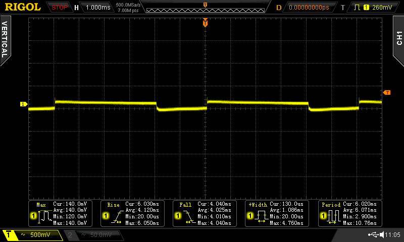

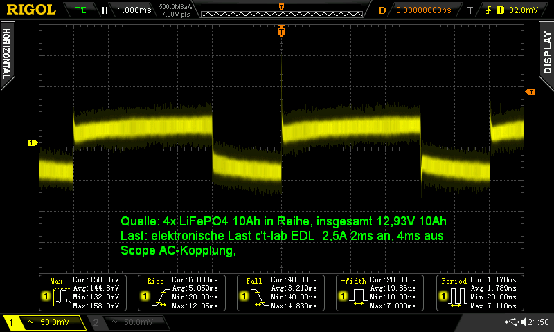

Ich habe auch so einen Kasten. Von der Bedienung und der Ablesbarkeit
gefällt er mir sehr.
Das Verhalten der Regelung im Spannungs- und Strombetrieb unter
Lastschwankungen einer Ohm'schen Last ist im Vergleich zu anderen
Billiggeräten, die ich auch besitze, eher schlecht.

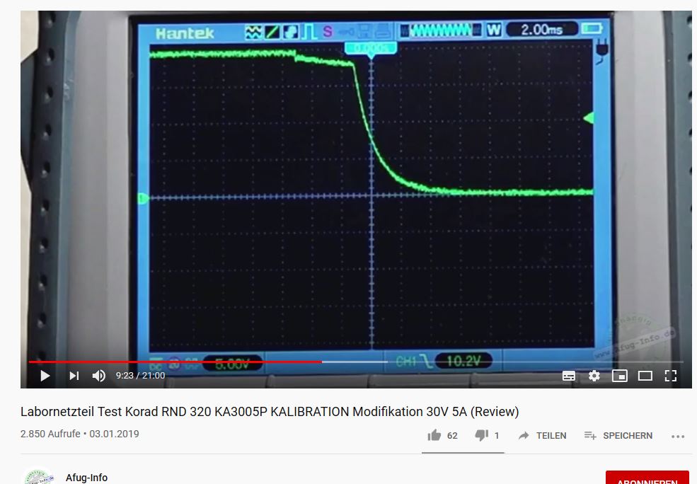

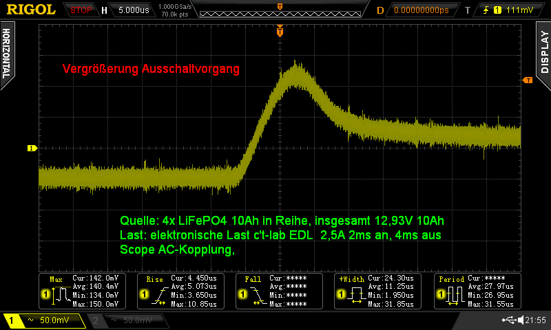

Aber was schreibt Unfug-Info auf youtube.com?
Auf vielfachen Wunsch nachträglich noch geprüft: Lastwechsel von 0 auf
Voll-Last bei 1Hz, 3 Hz, 10 Hz und 50 Hz verliefen einwandfrei (keine
Überschwinger, keine Einbrüche).
Erstaunlich. :)
Spannungsmessung:
Last:
2ms an
4ms aus
Laststrom 2,5A
Einstellung Prüflinge 12V, Strom unbegrenzt
Scope: AC-Kopplung
Strommessung:
Spannung 2V
Strom 1A
200ms an
400ms aus
Laststrom 2,5A
Scope: DC-Kopplung
Andere ältere Geräte regeln besser - und damit meine ich nicht die von
den Forensenioren propagierten Geräte ihrer Jugendzeit oder den letzten
Elektorschrei von 1953.

von c3pu (Gast)
> Peter M.
> (r2d3)
Was soll denn dein Bild darstellen?
Erzähl mal klar und deutlich, was du da gemessen hast und wie du die
Umschaltung gemacht hast?
Oszi Einstellung nicht vergessen.
von c3pu (Gast)
Was Du da gemessen hast, ist DEIN SCHALTER !
Die Spitzen sind deine Umschaltung, nicht das Netzteil.
Der Anstieg, der nicht ansteigen kann wegen AC ist völlig in Ordnung.
      SCHALTER    NETZTEIL, das ansteigen möchte,aber wegen AC nicht
kann
Ich würde mir das mal durch den Kopf gehen lassen, was du misst und was
du hier für Unfug erzählst.
Mit deiner Strommessung bin ich auch nicht einverstanden.
Welchen Widerstand hattest du ?

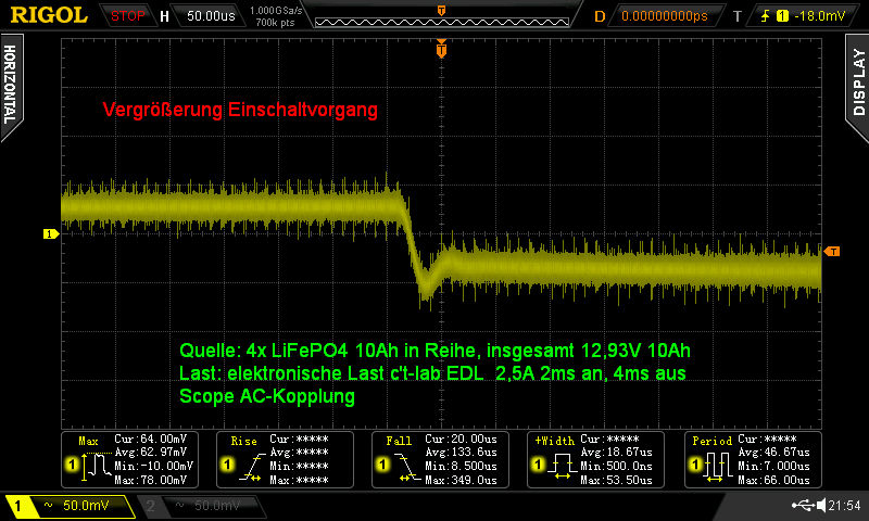

von Peter M. (r2d3)
Hallo c3pu,
Vielen Dank für das Vertrauen in die Tippgeschwindigkeit meiner Finger.
Trotz meines Tasteninstrumentenhintergrunds bin ich nicht in der Lage,
eine elektronische Last alle 2ms, bzw. 4ms ein- bzw. auszuschalten.
Gerne übersetze ich meine spärlichen Angaben noch einmal in Prosa. :)
Die Wunderwelt der Elektronik macht es möglich, in unvorstellbar hoher
Frequenz (1/0,006s) eine Last von 2,5A ein- und auszuschalten.
Nein. Andere Netzteile zeigen diese Spitzen nicht.
Dieser Satz ist für mich vollkommen unverständlich ("wegen AC").
Es handelt sich bei dem Korad um ein linear geregeltes DC-Netzteil.
Bei Lastwechseln soll sich die Spannung idealerweise nicht ändern.
> kann
Nanu, schlechte Kinderstube, oder einfach grundsätzlich schlecht
gelaunt?
Gar keinen.
Bitte informieren über das Thema Stromsenke und Stromquelle.
Fazit: Das µc-Forum bietet auch bei einfachen Themen einen hohen
Unterhaltungsfaktor. :)

von Dieter (Gast)
Michael P. schrieb:
> R&S Scope
Auf dem Bild ist gut zu erkennen dass das Oszi (bzw. Scope) von Rigol
ist.
Es müßten die Sprünge beim Steller und die parasitären Induktivitäten
der Kondensatoren sein. Sprünge zum Beispiel über 5 Wertespeicher und
USB gesteuert. Mehr als einen einfachen PI oder PID-Regler darf man hier
wirklich nicht erwarten. Für die meisten Zwecke also durchaus ok.

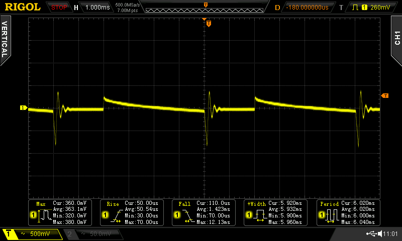

Anbei noch ein Bild für Dich, wie eine bessere (Spannungs-)regelung
aussehen kann, auch wenn Du sagst, Du verstündest das ja alles nicht.

Dieter, das Netzteil wird immer in Ruhe gelassen. USB hat meine Heulsuse
nicht. Es arbeitet nur die elektronische Last. Das Labornetzteil muss
reagieren. Die einen können schnell und sauber ausregeln - die anderen
nicht.
Was ich mangels Wissens leider nicht weiß, ist, ob es andere
Anwendungsfälle gibt, die es nahelegen, eine Regelung eben so zu bauen.

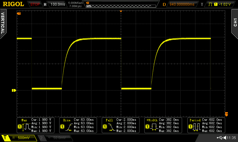

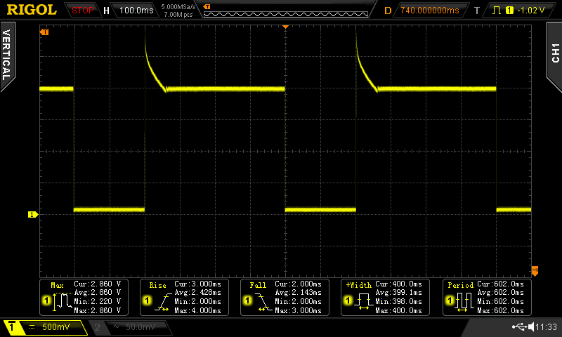

von Peter M. (r2d3)
Hier noch mal die Stromregelung (Strom 2.png) eines Netzteils mit 30V
5A, passiv gekühlt, nicht mehr erhältlich.
Irgendwie erinnert mich das an die Bilder auf dem alten Hameg-Scope,
wenn man während angelegtem Testsignal den Justierpoti verdreht.
Dass es auch anders geht, zeigt (Strom 1.png), ein anderes Netzteil mit
30V 3A.

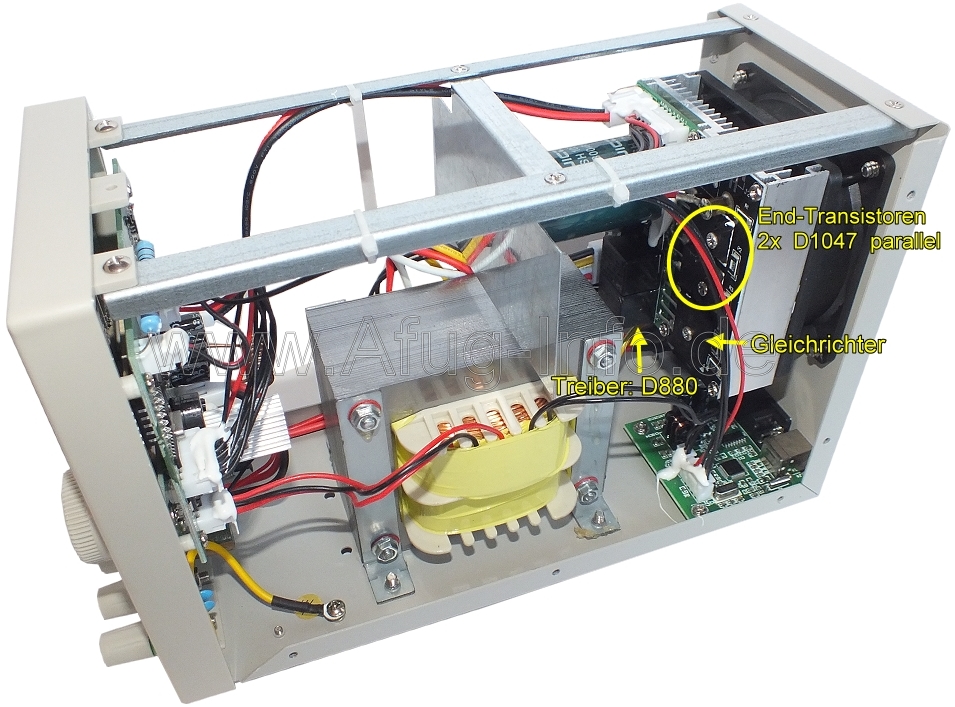

Anbei findet Ihr auch noch die von mir kritisierten unappetitlichen
Innereien aus dem Korad/RND KA3005D.

> eigentlich?
Unbedingt die Brille nachjustieren lassen, vergleiche Anhang. Für mich
sieht das schwer nach Messungen aus.
Ich denke übrigens auch, dass deine DC-Last dir hier ggf. in die Suppe
spukt und deine Messungen vergeigt. Mach mal nen Gegencheck mit nem
Leistungs-Widerstand, ich hab für sowas zwei 4R7 250W-Widerstände im
Schrank liegen.

Die Last zeigt bei den verschiedenen Netzteilen bei mir unterschiedliche
Verhaltensweisen.
Wenn Du Dir mal die Einstellungen von deren Scope mit meinen
vergleichst, fällt Dir vielleicht etwas auf.
Nicht ich muss meine Brille justieren, sondern afug-info.de sollte die
Einstellungen ihres Scopes justieren - dann sieht man auch Details, die
bisher verborgen blieben.

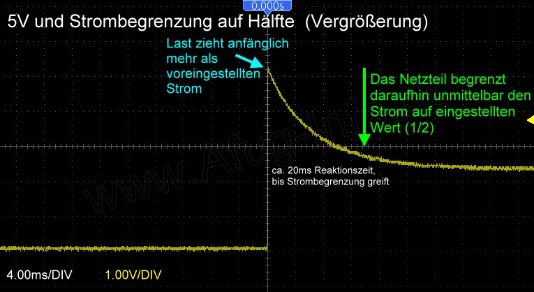

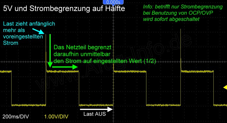

http://www.afug-info.de/Testberichte/Korad-RND-3005P/img/12-5V-OCP-1halbA.jpg
schreiben aber

Erstaunlich, dass deren Testmodell über einen richtigen Kühlkörper
verfügt:
http://www.afug-info.de/Testberichte/Korad-RND-3005P/img/Korad-RND-3005P-Innen-2.jpg

Es ist nicht selten, das derartige Massenprodukte im Laufe der Zeit
immer weiter "optimiert" werden im Sinne von Materialeinsparungen.
D.h. das bei Afug abgebildete Gerät kann damals durchaus so gefertigt
worden sein,
und im Laufe der Zeit wurde der Kühlkörper "kleingespart". Ist nicht
ungewöhnlich
Schau Dir z.B. mal IKEA Billy von 1990 und von 2018 an. Da siehst Du die
Entwicklung ähnlich drastisch.
von M. K. (sylaina)
Peter M. schrieb:
> im Video konnte ich Deine Bildschirmfotos nicht finden. Ich habe sie
> dann auf deren Internetseite gefunden.
Richtig, da haben sie ein anderes Oszi eingesetzt. Aber auch das sind
Messungen, muss man halt mehr schaun als die ersten 5s den Videos. Ich
kann mich da nur wiederholen: Brille mal nachjustieren und nicht
behaupten
Peter M. schrieb:
> Ich schreibe über die Regeleigenschaften.
> Afug-Info.de schreibt darüber, zeigt aber keine Messungen - warum
> eigentlich?
was nachweislich nicht stimmt.
> Verhaltensweisen.
Was u.a. ein Indiz darauf sein kann, dass die LNG-Regelung und die
Last-Regelung sich unterschiedlich beeinflussen. Du lässt bei sowas ja
auch immerhin zwei Regler gegeneinander arbeiten, nämlich den des LNGs
und den der Last ;)
Dass ihr beide keine konkreten Angaben zu euerer Last gemacht habt? Ja,
das ist mir schon aufgefallen. Daher verwundert es mich ein wenig deine
Aussage, dass man da zu anderen Messergebnissen gekommen ist wo dir doch
schon andeutungsweise zumindest aufgefallen sein müsste, dass man da
anders prüfte (und zwar mit ohmischer Last ;)) als du (geregelte,
elektronische, Last ;)). Eure Ergebnisse sind also im Grund genommen
nicht mal vergleichbar.
Peter M. schrieb:
> Des Weiteren ist es in meinen Augen eine schlechte Idee, bei einem Gerät
> mit 30V 5A die Stromregelung bei 5A zu testen - denn hier kommt je nach
> Bauart des Geräts nicht eine langsamere OPV-basierte Stromregelung zum
> Einsatz, sondern ein eventuell vorhandener transistorbasierter schneller
> Schutz.
Welche Hoffnung hast du denn? Ich kenne kein LNG, bei dem der Regler so
auf Kante genäht ist dass man außerhalb der Nenndaten des LNGs auf
einmal nen Transistor als strombegrenzendes Element hat und der
OPV-Strom-Regler nix mehr zu melden hat. Die Aussage ist also einfach
mal Unsinn.
Peter M. schrieb:
> Hier haben sie etwas gefunden
Ja, die Entladung des Ausgangskondensator. Das "Problem" hat jedes
lineare LNG weil kein Stromregler Einfluss auf den Entladestrom des
Ausgangselkos durch die Last nehmen kann. Siehst du in deinem
Stromverlauf ja auch ;)
> verfügt:
Gibt wohl verschiedene Entwicklungsversionen davon. Ist eigentlich auch
nichts ungewöhnliches, keine Ahnung was du daran erstaunlich findest.

Und ja, ein großer Ausgangskondensator führt im beschrieben
Kurzschlußfall immer zu einem kurzzeitig sehr hohen Ausgangsstrom, da
dort die Regelung wie Du richtig sagst nicht eingreifen kann
> verfügt:
Nicht erstaunlich.
Die alten hatten eine olle Alu-Platte, die neueren haben einen richtigen
Kühlkörper. Meine beiden haben auch richtige Kühlkörper und morgen kommt
das dritte per Post. Danke an den TE für den Tipp.

von Dieter (Gast)
@Peter
Wäre schön gewesen, wenn Du die Daten in den Text geschrieben hättest.
Aus dem Bild ist das mühselig zu entnehmen.
Z.B. Bei 30V Lastsprüge zwischen 3 und 5A, 5kHz, Delta ca. 0,5V und 0,1A
zwischen den Plateaus.
Das Verhalten hängt vom Regler und der Ausgangsglättung ab. Die
Absimmung aufeinander kann unterschiedlich sein. Bei einem Gerät wird
das Optimum an den unteren Bereich gelegt, andere legen es in die Mitte,
wieder andere an das Ende. D.h. z.B. mindestens jeweils 0,1 1,5 5A bei
3,3, 15 und 28V zu testen.
Ich finde hier keinen Hinweis auf eine Ohm'sche Last, das muss an meiner
Brille liegen:
> mal Unsinn.
Gerne putze ich auch Deine Brille und stelle Deine
Diagramminterpretationskompetenz in Frage:
Welche Regelung begrenzt hier die Überschwinger und warum liegt diese
Vermutung nahe?
Ich muss zugeben, dass ich an diesen Effekt bei meinen Strommessungen
nicht gedacht habe.
M. K. schrieb:
Vielen Dank. Als Leser der DSE-FAQ und des langen Labornetzteilfadens
inklusive Deiner Konstruktion war selbst mir als fortgeschrittenem
Anfänger dieser Effekt schon bekannt. :)

von Dieter (Gast)
Anbei ein Testbericht zu dem Gerät:

Sorry, im Video sieht man doch eindeutig, dass neben den Netzteil eine
Leistungs-Widerstandsdekade liegt.
Und dass die Prüflast nicht konkret benannt wird hab ich schon bei
beiden, also afug und dir, bemängelt.
Peter M. schrieb:
> Nachdem ich schon eingestanden habe, dass ich die Internetseite nicht
> gesehen habe, solltest Du den Vorwurf vielleicht aus didaktischen
> Gründen bei Deinem nächsten Beitrag noch einmal wiederholen, falls Du an
> meiner Merkfähigkeit zweifelst.
Nochmal: Was war denn so schwer daran, der Berschreibung des Videos zu
folgen?
> Vermutung nahe?
Gar keine. Die Spitze, die man da sieht, ist die Entladungsspitze aus
dem Ausgangselko in die Last. Keine Stromreglung der Welt kann dir die
begrenzen. Wie du hier ne Transistor-Strombegrenzung rein interpretierst
kann ich nicht nachvollziehen.
Eben. Und jetzt überlegst du einfach mal bzgl. der zuvor genannten
Testbedingung: Man schließt eine Last an, die eigentlich 100% ziehen
kann und stellt die Strombegrenzung auf 50% ein (so gemäß der
Beschreibung bei afug): Welchen Stromüberschwinger kann man wohl
erwarten?
Wirf einfach mal einen Blick oben rechts in den von dir verlinkten
Screenshot. Das OVP/OCP ist deine angesprochene
Transistor-Strombegrenzung und beide sind bei dem Test ausgeschaltet
gewesen ;)

Peter M. schrieb:
> Wenn z.B. die Last von 0A auf 2,5A geht und der Netzteilprüfling auf 1A
> begrenzen soll, dann muss der Prüfling regeln, bevor die Last regelt.
> Wenn die Last schneller ist, begrenzt sie den Strom auf 2,5A und
> verfälscht das Ergebnis.
Richtig. Im Worst Case arbeiten die beiden Geräte so gut zusammen, dass
es zu oszillieren beginnt.
Peter M. schrieb:
> Für den Test der Stromregelung brauche ich wohl eine getaktete
> Kurzschlussbrücke, die dank ihrer Niederohmigkeit kaum etwas verfälscht.
Das ist eigentlich egal, kannst auch Lastwiderstände nehmen oder
ähnliches. Du musst nur alle Randbedingungen kennen. Wenn deine Last
regelt muss du wissen wie schnell deine Last regelt um abschätzen zu
können, ob dieses Regeln den getesteten Regler (dessen Parameter man
dann auch kennen sollte) ggf. anregt. Ich empfehle dir bei solchen Test
ein paar Leistungswidertände zu benutzen, also nicht mal irgendwelche
Halogenleuchten (die haben ja ein thermisches Verhalten like PTC/NTC)
sondern in der Tat Last-Widerstände. Dann hättest du schon mal eine
Baustelle weniger. Ich hab, wie schon gesagt, zwei 4.7 Ohm 250W
Widerstände für sowas, zusätzlich hab ich daheim auch 1 Ohm, 10 Ohm, 100
Ohm und 1 kOhm 25W Widerstände um andere Lasten zu simulieren.

von Peter M. (r2d3)
Hallo M. K. (sylaina),
M. K. schrieb:
>> Verhaltensweisen.
Das ist falsch, es sollte heißen, das Netzteil zeigte unterschiedliche
Verhaltensweisen, Begründung folgt.
> und den der Last ;)
Ja. Das hatte ich vorher nicht bedacht!
Das stellt natürlich die Messung in Frage.
Andrew T. schrieb:
> Auch diese Schlußfolgerung ist vollkommen korrekt: Ohne den Einfluß der
> el. Last exakt zu kennen,
> mißt man schlichtweg "Hausnummern".
Darum habe ich die Netzteile einfach mal gegen einen Akku eingetauscht:
4 Stück LiFePO4 mit 10Ah in Reihe geschaltet, gemessen mit circa 13V
Leerlaufspannung und 10Ah Nennkapazität.
Daran habe ich mal die elektronische Last aus dem c't-lab Projekt
gehängt.
Parameter: 2,5A - Einschaltdauer 2ms - Ausschaltdauer 4ms
Das Scope läuft auf AC-Kopplung.
Auf dem ersten Bild siehst Du die Schaltvorgänge in der Übersicht, dann
nochmal vergrößert den Ein- und den Ausschaltvorgang.
Leider weigerte sich das Scope, beim Einschaltvorgang dieselbe Zeitbasis
zuzulassen wie beim Ausschaltvorgang.
Fazit
Die Regelungsgeschwindigkeit der Last ist mindestens zehnmal so schnell
wie die Spannungsregelung des Korads und etwa drei Zehnerpotenzen
schneller als die Stromregelung des Korads, was mir als ausreichend
schnell erscheint um nicht die Messung zu verfälschen.
Für alle Mitmusiker:
c3pu schrieb:
> Klavierspieler bleib bei deinen Tasten.
Die Muckerpolizei greift ein! :)
von M. K. (sylaina)
Ja, die Regelung ist anscheinend deutlich schneller. Was mich hier ein
wenig aber doch irritiert zeigt sich im 2. Bild (neben dem "Rauschen"
auf dem Signal, das finde ich für LiPos auch recht hoch): Die Regelung
schwingt über. Dafür, dass auf Quellenseite gar keine Regelung statt
findet ist das doch sehr bedenklich und zeigt, dass in der Last noch
Optimierungspotential steckt.
Auch diese merkwürdige "Ladekurven" im ersten Bild sah man schon beim
Test mit dem Korad, ich dachte dass das ggf. aus dem Korad ansich kommt
aber hier nun an einem Akku...sieht mir auch danach aus, dass das ein
"Problem" deiner Last ist.
Und dann fällt da noch nen Schaltregler auf, wenn ich mir so die Spikes
betrachte ;)
Ein weiterer, interessanter, Test wäre sich mal die Strombegrenzung
anzuschaun, also wie schnell das Korad den Strom begrenzt. Den Test, den
ich dabei immer mache, ist das Netzteil auf 5V einstellen, als Strom
300mA einstellen und dann schalte ich immer einen 4,7Ω Widerstand zu
(also etwa eine 1A-Last zuschalten). Mein Eigenbaunetzteil regelt
hierbei in weniger als 1ms ab, meine kommerziellen Netzteile brauchen
hier teilweise bis zu 15ms bis sie abgeregelt haben.
Übrigens, nur um das auch noch klar zu stellen, ich denke auch, dass das
Korad von allen Netzteilen, die du hast, die schlechteste Regelung hat.
Ich finde aber auch, dass die Regelung des Korad nicht schlecht ist ;)
von Peter M. (r2d3)
Hallo M. K.,
> betrachte ;)
Den gibt es nicht. Die Versorgung der elektronischen Last erfolgt über
eine Netzteilplatine, auf der Printtrafos verbaut sind. Die
Datenübertragung auf dem internen Bus funktioniert über Optokoppler.
Der Akkusatz hat zwei 4mm-Buchsen. Darauf folgt ein Adapter "4mm-Stecker
auf Koax" und darin schließt sich ein Koax-Kabel an, dass im Scope
mündet.
Den Stromtest hatte ich mit abgebildet:
Beitrag "Re: RND 320-KA3005P Labornetzteil im SONDERANGEBOT"
Man beachte die viel größere Zeitbasis im Vergleich zur
Spannungsmessung.
Das Korad braucht so etwa 25ms.
Die beste Regelung im Strombetrieb hat das c't-lab:

von M. K. (sylaina)
Hm, man sieht da Spike im Abstand von etwa 10us, eine typische
Schaltreglerfrequenz läge so um 100 kHz (z.B. LT1076). Ich glaube kaum,
dass das Reste vom Bus sind. Vielleicht haste auch fiese Einkopplungen
von was anderem, vielleicht mal mit Massefeder am Tastkopf überprüfen ob
die Spikes dadurch kleiner werden.

von Peter M. (r2d3)
Wie ich schon schrieb, Koaxkabel + Adapter. Da ist kein Tastkopf in
Verwendung.
M. K. schrieb:
> Hatte ich gesehen, hier vielleicht aber noch die Zeitbasis etwas
> passender machen und den Spannungsverlauf mit abbilden. Oder war das der
> Spannungsverlauf? Hier war dann ggf. die Wahl der Bezeichnung etwas
> irreführend.
Anbei noch mal die die Strommessung am Korad im Detail erklärt:
Peter M. schrieb:
> Strommessung:
> Spannung 2V
> Strom 1A
> 200ms an
> 400ms aus
> Laststrom 2,5A
> Scope: DC-Kopplung
Mein Oszilloskop misst nur Spannungen. :)
Auch mein analoges Oszilloskop kann keine Ströme messen.
500mV vertikal pro Kästchen.
Abstand zwischen hoch und tief: 4 Kästchen.
=> ca 2000mV=2V Hub.
2V = unbelastete Leerlaufspanung
knapp über 0V = Spannung bei Strombegrenzung durch das Korad bei 1A.
Da wir nur positiven Spannung von 2V oder knapp über 0V haben, ergibt
sich daraus, dass ich die vertikale Position des Graphen heruntergezogen
habe, um die Bildschirmfläche auszunutzen.
Ich weiß nicht, wie ich "die Zeitbasis passender machen" kann.
Ich sehe keine Steigerung des Informationsgehalt.
> Spannungsmessung.
Ich habe falsch abgelesen!
Das sind 50ms bis 60ms, die das Korad zur Ausregelung braucht.
In der Zeit hat die USS Dwight D. Eisenhower schon zwei
360Grad-Wendungen gefahren. :)
von Dieter (Gast)
Die 10μs koennten vom Rigol stammen, oder ein Takt der internen
Steuerung des Netzteiles.
von M. K. (sylaina)
> Verwendung.
Ich schätze du meinst so einen Bananen-Buchse auf BNC Adapter. Grade mit
den Bananenbuchsen und den daran angeschlossenen Kabeln kann man sich
schöne Empfangsleitungen basteln, deshalb mal mit Tastkopf und
Massefeder arbeiten und so dicht als möglich am Netzteil messen ;)
Dafür gibts Widerstände, die machen aus Strömen Spannungen, IMO sollte
man mindestens einen 0.1Ω Widerstand mit Sense-Anschlüssen für sowas in
der Schublade haben (ich hab 0.1Ω und 0.01Ω für sowas ;)). Ich bin mir
ziemlich sicher, dass man das Rigol sogar so konfigurieren kann, dass es
dann A anzeigt statt V ;)
Jetzt wo du es sagst...das macht die Sache ja noch schlimmer. 50-60ms
ist ne Hausnummer, alter Verwalter.
Eher sogar schon drei und dabei sind alle Maschinen mindestens fünf mal
abgehoben und wieder gelandet :D
Danke dir aber noch mal für die ausführlichere Erklärung.
Ne, vom Rigol kommen die sicher nicht. Soo schlecht sind die Rigols
nicht. Die sind entweder durch den Messaufbau eingefangen oder sie
kommen aus der Last oder dem Korad. Da man sie in den Messungen der
anderen Netzteile (vgl. Link zum CT-Lab-Forum) nicht sieht vermute ich,
dass sie aus dem Korad kommen. Könnte die Lüfter-PWM sein, die sich hier
ungünstig mit einkoppelt oder die Steuerung der Anzeige oder oder oder.

von Dieter (Gast)
Die Spikes koennen auch von einem Takt der Last kommen.
Die Ueberschwinger im Bild sind eigentlich normal fuer induktive
Komponenten im Strompfad.
Gib mal delta I und die Halbwertszeit aus dem Oszi Bild an und berechne
L naeherungsweise.
von Richtig (Gast)
Richtig. Kommt von der E-Last (Spule), nicht vom Korad.
Die E-Last ist imho ein Spielzeug und für solche Messungen nicht
geeignet.
von Dieter (Gast)
Das kann noch nicht als richtig oder falsch bewertet werden. Denn Peters
Oszi-Bild im Post vom 14.10.2019 21:53 fehlen da noch ein paar Angabe
dazu. Er müßte noch genau mitteilen, ob die obere waagrechten Linien die
Spannung bei großem Strom und die unteren waagrechten Linien bei
niedrigem Strom zugeordnet sind, oder genau umgekehrt.
Je nach dem verbirgt sich hinter dem Peak eine induktive Komponente der
Last oder des Gerätes.
von Peter M. (r2d3)
Hallo Dieter,
> Strommessung:
> Spannung 2V
> Strom 1A
> 200ms an
> 400ms aus
> Laststrom 2,5A
> Scope: DC-Kopplung
eigentlich aus didaktischen Gründen zur besseren Orientierung habe ich
An- und Auszeiten unterschiedlich lang gewählt. Ich dachte wirklich,
alles sei selbsterklärend!
Bei ausgeschalteter Last gibt das Korad 2V aus.
Bei eingeschalteter Last beschränkt das Korad den Strom auf 1A.
(Die Last zieht das Korad in die Begrenzung).
Die Beschränkung auf 2V erfordert eine Reduktion der Ausgangsspannung
auf knapp über null Volt.
Das ist die Last:
https://www.heise.de/ct/artikel/Stromabnehmer-291588.html

von Dieter (Gast)
Peter M. schrieb:
>> Strommessung:
>> Spannung 2V
>> Strom 1A
>> 200ms an
>> 400ms aus
>> Laststrom 2,5A
>> Scope: DC-Kopplung
Welchen Strom hat es bei ausgeschalteter Last? 0 oder 1A
Welchen Strom hat es bei eingeschalteter Last? 1 oder 2,5A
Oder wird die Last von 0 auf 2,5A geändert und Imax steht auf 1A?
Vergleich doch bitte die Zeiten mit dem Test:
Mit diesem Bild:
http://www.afug-info.de/Testberichte/Korad-RND-3005P/img/5V-1halbA-dehn.jpg
Sind die Zeitkonstanten gleich, oder zumindest nicht mehr als
-50%...+100% außerhalb des Toleranzbereiches?

von Peter M. (r2d3)
Hallo Jörg,
[nun nutzloses Zitat entfernt]
gut, ich lösche den obigen Beitrag und stelle in wertneutral neu ein. :)
Hallo Dieter,
Dieter schrieb:
Strommessung
Einstellungen Korad:
Spannung 2V
Strom 1A
Hinweis: Das Korad ist keine Stromquelle. Es ist eine Spannungsquelle
mit einstellbarer Strombegrenzung!
Parameter der elektronische Last
200ms an
400ms aus
Laststrom 2,5A
> Mit diesem Bild:
Im Gegensatz zu afug-info.de habe ich mein Oszilloskop-Bild nicht
beschnitten.
https://www.mikrocontroller.net/attachment/429847/Korad_-_Strom.png
Da steht ganz oben in meinem Bild "H 100ms".
Diese Angabe bezeichnet die  Horizontalauflösung pro Teilstrich.
Unten links steht (Kanal) "1 500mV".
Diese Angabe bezeichnet die  Vertikalauflösung pro Teilstrich.
Ich überlasse Dir jetzt den Vergleich meines Graphen mit dem der
Internetseite.
Ich bin mir sicher, dass Dir der Vergleich gelingt!
Für den mit Oszilloskopen weniger vertrauten Leser habe ich die
Regeldauer für M.K (Sylaina) noch einmal erwähnt (das erste Mal
falsch!), weil ich mich beim Ablesen vertan hatte. Lesen bringt hier
Aufklärung.
Leider kann ich Dir nicht sagen, was die afug-info.de-Seite mit
"Strombegrenzung auf die Hälfte" sagen will. Bei mir kannst Du diese
Information dem Text entnehmen.
Entschuldigung, aber ich glaube, Du möchtest mich hier verladen - ist
Dir gelungen!
Im Fließtext erläutert!
Siehe Einstellungsangaben und Text.
Aufgabe für Dich:
Du möchtest die Strombegrenzung eines Netzteils, das auf 1A Begrenzung
eingestellt ist, testen.
Welcher Laststrom ist sinnvoll?
a) Ein Laststrom geringer als 1 Ampère.
b) Ein Laststrom von 1 Ampère.
c) Ein Laststrom von mehr als 1 Ampère.
Falls Du mich verulken wolltest, herzlichen Glückwunsch, es ist Dir
gelungen! :(
Ich habe hier von "unfug-info" geschrieben, weil zu einer ordentlichen
Messung die Dokumentation aller wesentlichen Parameter gehört.
Es muss bei einfachen Messungen mit zwei Leitern nicht unbedingt wie im
PTB-Kalibrierschein eine vereinfachte Gerätegrafik mit eingezeichneten
Messkabeln sein.
Ansonsten finde ich die Internetseite von afug-info gut gemacht, weil
sie viele elementare entscheidungsrelevante Informationen enthält, die
die Influenzer-Vlogger-Selbstdarsteller-Dünnbrettbohrer auf youtube.com
nicht erwähnen.

von M. K. (sylaina)
> beschnitten.
Öhm, da hat afug.info ja auch was anderes gezeigt als du bzw. afug.info
ist eigentlich nur auf den interessanten Bereich des Kurvenverlaufs
eingegangen: Wie es konkret ausschaut bis die Strombegrenzung
ausgeregelt hat. Das ist ein Zoom in das zuvor gezeigte Bild ;)
Bei afug.info geht das aber auch aus dem Text hervor: Es wird auf 2.5A
begrenzt ;)

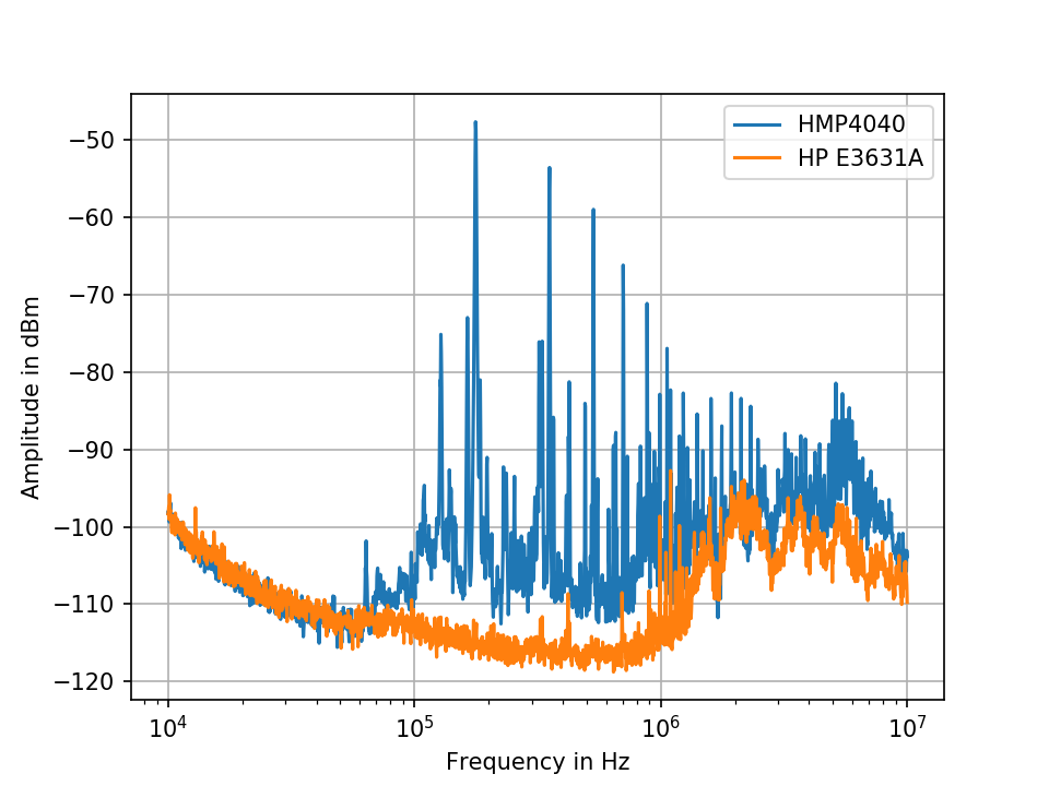

von Philipp C. (e61_phil) Benutzerseite
M. K. schrieb:
> Ein Schaltregler hat nur einen schlechten Noise wenn man am Filter
> spart. Mein Netzteil hat auch einen Schaltregler vorgesetzt. Vom
> Schaltregler sehe ich aber nichts.
Das mag für Dein Netzteil ja richtig sein, für das HMP 4040, welches wir
hier haben gilt das aber nicht (siehe Anhang).
Und ja, man kann den Kram der aus dem Netzteil kommt noch filtern, aber
das hat R&S nicht getan. Es ist also nicht einfach Hysterie, sondern
leider Erfahrung.
M. K. schrieb:
> Und 100 nW findest du störend viel auf einem LNG? Interessant. In
> welcher Anwendung genau?
Aufgefallen ist es, als Versuche mit einer Vorverstärker Testschaltung
(mehr kann ich dazu nicht sagen) zu eigenartigem hohen Noise führten,
welches man an einem anderen Messplatz (anderes Netzteil) nicht gesehen
hat.
Ein Pi-Filter konnte dann den Kram, der aus dem R&S kam deutlich
drücken.
Es war also nicht ein einfaches rummessen, weil man es kann (wie hier im
Thread mit einigen der Regeleigenschaften), sondern man war einer
Störquelle auf der Spur, die man dann auch gefunden hat (und ausschalten
konnte).
