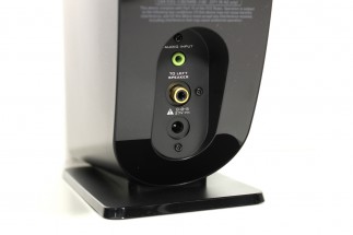

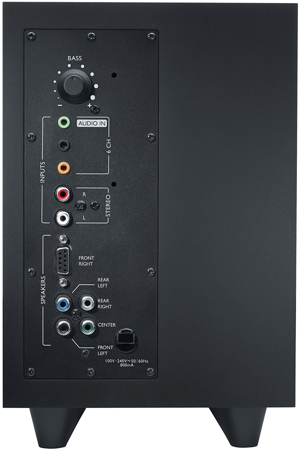

Harald W. schrieb: > Cinch-Buchsen als Lautsprecherbuchsen sind aber bei vielen Klein- > anlagen üblich. Ist mir noch nicht begegnet. Was aber nichts heißen soll.
Achim B. schrieb: > Ist mir noch nicht begegnet. So sieht das zum Beispiel bei Creative Labs und Logitech aus.
Stefanus F. schrieb: > So sieht das zum Beispiel bei Creative Labs und Logitech aus. Ja. aber das sind beides aktive. Sowas kenne ich natürlich.
Achim B. schrieb: > Ich fürchte ja beinahe, dass die Cinch-Boxen des TE aktive sind, die > großen Boxen hingegen nicht. so ist es. hab noch nie passive mit cinch gesehen, noch nie! deine anlage fungiert demnach als vorverstärker und kann mit passiven lautsprechern nichts anfangen. da brauchts dann eine endstufe dazu. boxen ist im übrigen eine geile sportart ;)
Achim B. schrieb: > Ja. aber das sind beides aktive. Nein. In den gezeigten Teilen befindet sich der Verstärker. Die daran angeschlossenen Boxen sind passiv. > hab noch nie passive mit cinch gesehen, noch nie! Ihr könnt mich gerne in Düsseldorf besuchen kommen, ich zeige euch vier Lautsprecher-Sets mit passiven Boxen und Cinch Stecker (3x Logitech, 1x Creative). Im meinem Haushalt haben das zufälligerweise ALLE Sets.

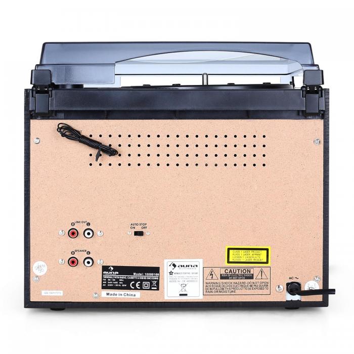

Stefanus F. schrieb: > https://www.elektronik-star.de/Multimedia-Audio/Radios-Radiowecker/CD-Player-Radios/TC-386-Stereoanlage-USB-MP3-Kassette-CD-Plattenspieler-Encoder.html Wir können festhalten: Es gibt Billigplunder mit Cinch für Lautsprecher.
Achim B. schrieb: > Sag ich doch! Also sind das Boxen, die der Volksmund als Aktivboxen > bezeichnet. Du hast das nicht verstanden. In einer Box ist der Verstärker drin - ja das ist eine aktive Box. Alle anderen Boxen sind passiv und werden dort mit Cinch Steckern angeschlossen. Um diese Stecker geht es, die Anschlüsse der passiven Boxen.
Achim B. schrieb: > Wir können festhalten: Es gibt Billigplunder mit Cinch für Lautsprecher. Ja, und um genau solchePprodukte dreht sich die Frage des TO. Können wir jetzt wieder zum Thema zurück kommen und die Frage beantworten?

Achim B. schrieb: > Dann sag das doch gleich. Der TO hat sich klar ausgedrückt: > Die Anlage hat Cinch Ausgänge zu den Boxen. > Kann ich bedenkenlos Cinch Stecker an die größeren Boxen löten > oder kann ich da was falsch machen? Auch ableitbar aus dem nächsten Satz: > Ich wollte nämlich einfach ein altes Cinch Kabel abzwicken und > dessen Leiter mit den Leitern der Boxen verbinden. Die Leiter > der Boxen sind jedoch deutlich dicker als die des Cinch Kabels.

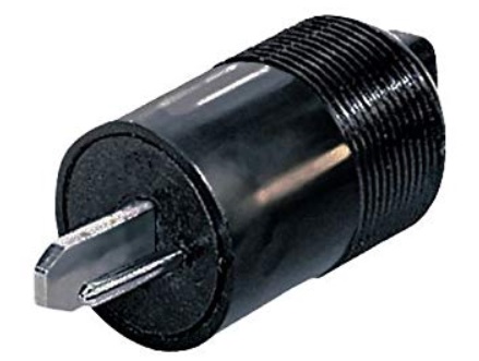

[- Innenleben des Verstärkers Aber ich bezweifle, daß ein Typenschild (oder irgend eine Art Aufdruck) fehlt, und öffnen der (eventuell eh zu entsorgenden) Boxen wäre wohl besser (einfacher wie auch ungefährlicher) als öffnen des Verstärkergehäuses.]
kaumzuglauben schrieb: > so ist es. hab noch nie passive mit cinch gesehen, noch nie! Es gibt im Leben immer wieder ein erstes Mal.Meine Kleinanlage für 80€ vor ein paar Jahren mit ca. 2x5W hat solche Lautsprecher- buchsen. Für so geringe Ströme reichen die auch voll aus. Und die ansich schlechte Ausführung der Cinch, das dort der "Life"- Anschluss vor dem "Masse"-Anschluss verbunden wird, stört da auch nicht.
Karl B. schrieb: > LS_Stecker.jpg Solche Stecker habe ich an neuen Verstärker schon viele Jahre nicht mehr gesehen. Ich glaube auch nicht, das diese soviel mehr Strom als Cinch-Stecker vertragen.
