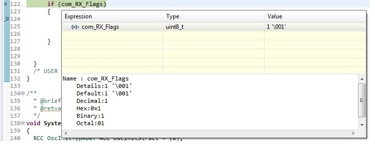

Ich komme langsam zu der Erkenntnis, dass ich mit der Entwicklungsumgebung des STM nicht wirklich zurechtkomme. CubeIDE 1.0.2 Ich wollte versuchen rauszufinden, bei welchen Einstellungen es nicht/funktioniert und hänge hier: Hab in der while(1) eine Abfrage eines flags, das in der USB-RX-Callback Funktion gesetzt wird. Wenn das Flag gesetzt ist, wird aus dieser IF der empfangene String zurückgeschickt. Funktioniert in den Optimization-Modes O0 und Og problemlos. In allen anderen Ox meldet sich das Ding am USB zwar an (hatte es das letzte mal nicht gemacht), und auch das Emfangs-Flag wird gesetzt nachdem ich etwas sende. Allerdings springt er nie in die if rein (Bild). Da steh ich mit Fehlersuche dann irgendwie an. Selbst wenn in der IF nichts anderes gemacht wird, als das Flag wieder zu löschen... Kurzum, ich bin grad nichtmal in der Lage, sinnvolle Fragen zu stellen. Mit der Ausnahme nach einem Einstiegs-Tutorial
Alex schrieb: > Hab in der while(1) eine Abfrage eines flags, das in der USB-RX-Callback > Funktion gesetzt wird. Ist das Flag wenigstens überall als volatile deklariert?
Das Flag ist als globale Variable in einer globals.h definiert, die überall eingebunden ist.
Alex schrieb: > Das Flag ist als globale Variable in einer globals.h definiert, > die überall eingebunden ist. Also ohne volatile, sonst hättest Du das bestätigt. Wenn Du eine Variable benutzt, um Daten zwischen Interrupt und Applikation auszutauschen, MUSS sie als volatile deklariert sein - ansonsten kann der Compiler das u.U. wegoptimieren.
Bingo! Danke Nop! ...ich hätt beim assembler bleiben sollen... mit diesem Erfolgserlebnis leg ich mich jetzt schlafen... Danke nochmal!
