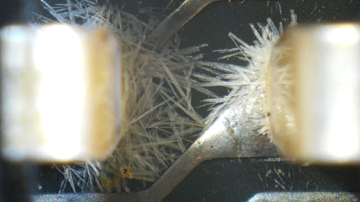

Hallo, auf einer ca. 35 Jahre alten Platine (eine ZX81-Speichererweiterung) zeigen sich auf der Bestückungsseite viele weiße, nadelförmige Kristalle (siehe Fotos). Auf der Lötseite ist alles ok. Was könnten das für Kristalle sein und wie lassen sie sich am besten restlos entfernen?
Björn G. schrieb: > Was könnten das für Kristalle sein Im ersten Moment sieht das aus wie abgebrochene Glasfasern... Das dürften Whisker sein: https://de.wikipedia.org/wiki/Whisker_(Kristallographie) Björn G. schrieb: > 35 Jahre alten Platine (eine ZX81-Speichererweiterung) Habe ich auch noch, überlege mal reinzuschauen...

Ja, genau: "Sinclair ZX16K RAM ISSUE 3" ;-) > Das dürften Whisker sein: > https://de.wikipedia.org/wiki/Whisker_(Kristallographie) Dachte ich auch erst, allerdings habe ich keine Bilder von Whiskern gefunden, die so weiß, gerade und spitz aussehen. > das könnte z.B. von ausgelaufener Batterie-Säure kommen. War ein Akku > bzw. eine Batterie auf dem Board? Nein, weder noch.
Wenn sich das in Wasser oder Alk löst, sind es sicher keine Whisker. Ich tippe eher auf Flussmittel, das vor dem Löten durch die Löcher auf die Oberseite gekommen ist. Dann wurde das Zinn angeknabbert und das Zeug ist damit Zinnchlorid oder sowas.
Zinn(II)chlorid gibt auch genau so nadelartige Kristalle, daher sehr wahrscheinlich Flussmittel-Gammel

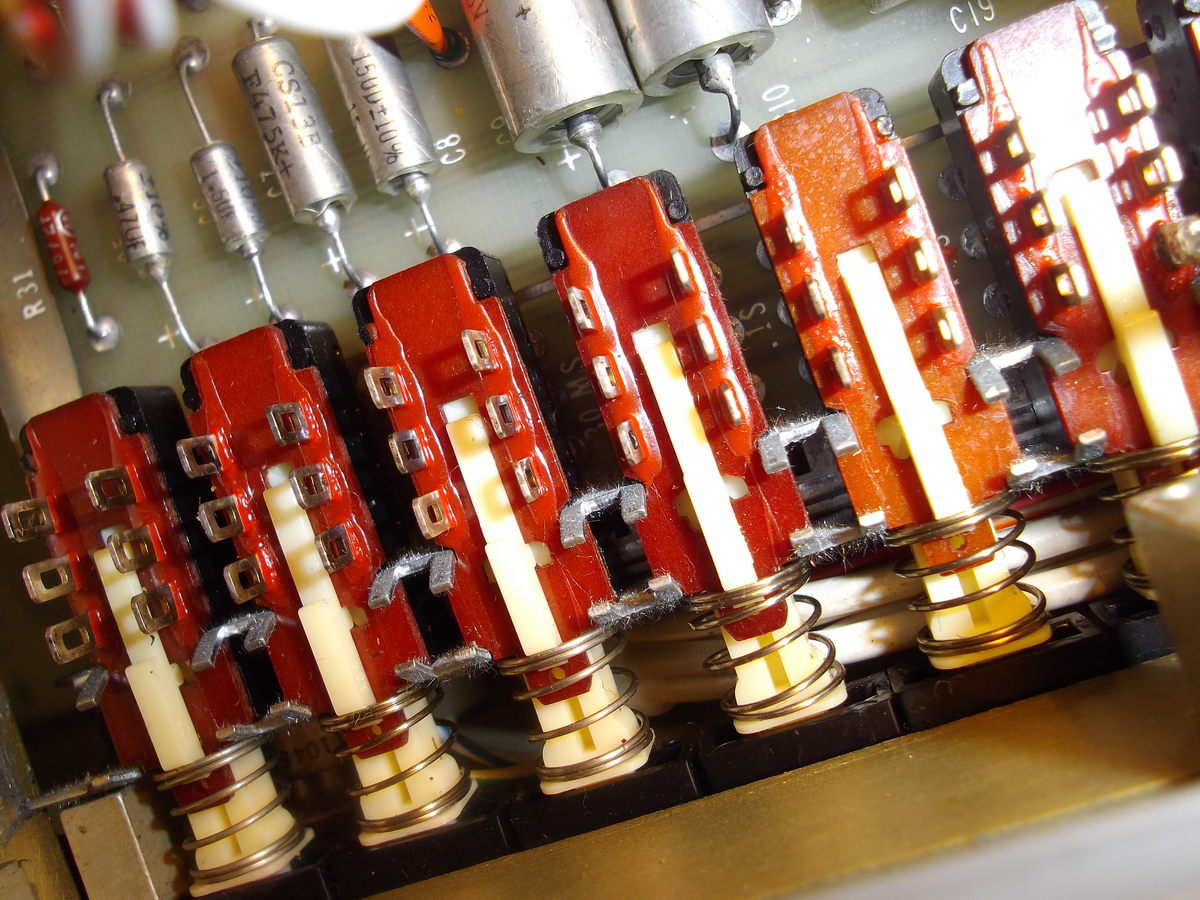

Rote T. schrieb: > sehr wahrscheinlich Flussmittel-Gammel Salzkristalle, die auf eine nachlässige Reinigung der Platinen hinweisen, ja, aber kein Zinnchlorid. Whiskers sind das auch nicht, denn die sind feiner und glänzen hell metallisch. Die hier abgebildeten, die aus dem verzinnten Stahl herausgewachsen sind, haben mir mal bei einem Tastensatz Kurzschlüsse verursacht. Wenn sie die Kontakte berührten, stellten die Fädchen einen Widerstand von etwa 500..1000 Ohm nach Masse dar.
B. G. schrieb: > Was könnten das für Kristalle sein und wie lassen sie sich am besten > restlos entfernen? Wahrscheinlich mit Wasser und Ultraschall, aber ich würde sie in Ruhe lassen, denn man weiss nicht, was passiert, wenn verunreingtes Wasser (oder ein anderes Lösungsmittel) in die ICs eindringt. Die Kunststoffgehäuse der ICs sind nämlich NICHT hermetisch dicht, und blank werden die etwas korrodierten Lötstellen auch nicht mehr.
