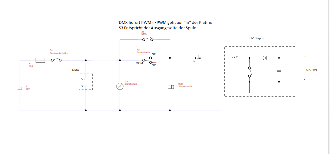

Hallo Zusammen, ich habe folgendes Problem: Ich steuere ein Relais (https://www.amazon.de/gp/aw/d/B07PFHBLMX/ref=yo_ii_img?ie=UTF8&psc=1) mit einem PWM-Signal an. Es funktioniert anfangs ganz gut, aber nach einigen Schaltspielen leuchtet die LED permanent und das Relais fällt nicht mehr ab. Das Relais steuert ein Magnetventil an und wird mit12V versorgt. Ich vermute, dass der High/Low-Trigger kaputt geht und damit die ganze Schaltung hinüber ist. Der maximale Strom am Anschluss in liegt bei 50 oder 60mA - gemessen habe ich 15mA. Da sollte der Fehler nicht liegen. Kann vielleicht der Thyristor durch die Stromspitze beim Einschalten des Magnetventils zerstört werden? Wo liegt der Fehler und was kann ich dagegen tun? Beste Grüße und vielen Dank, Fabi

Fabian schrieb: > Kann vielleicht der Thyristor durch die Stromspitze beim Einschalten des > Magnetventils zerstört werden? Bei Induktivitäten gibts keine Stromspitze beim Einschalten, sonderrn eher eine Spannungsspitze beim Ausschalten. Beides kann ein Relais beschädigen, wenn die Werte ausserhalb der Spezifikation im Datenblatt liegen.
Fabian schrieb: > Ich steuere ein Relais > (https://www.amazon.de/gp/aw/d/B07PFHBLMX/ref=yo_ii_img?ie=UTF8&psc=1) > mit einem PWM-Signal an. Interessant. Mit welcher Frequenz? > Ich vermute, dass der High/Low-Trigger kaputt geht und damit die ganze > Schaltung hinüber ist. Worauf basiert diese Vermutung? Schaltet das Relais ab, wenn du die 12V wegnimmst? > aber nach einigen Schaltspielen leuchtet die LED permanent und das > Relais fällt nicht mehr ab. Schlimmstenfalls passiert sowas wie im Beitrag "Relais hält sich fest"
Harald W. schrieb: > Fabian schrieb: > > Kann vielleicht der Thyristor durch die Stromspitze beim Einschalten des > Magnetventils zerstört werden? > > Bei Induktivitäten gibts keine Stromspitze beim Einschalten, sonderrn > eher eine Spannungsspitze beim Ausschalten. Beides kann ein Relais > beschädigen, wenn die Werte ausserhalb der Spezifikation im Datenblatt > liegen. Stimmt. Dafür gibts doch Freilaufdioden (z.B. bei Schützen). Das Relais bleibt auch immer im eingeschalteten Zustand hängen. Spricht das dafür, dass die Spule verantwortlich ist?
Die Frequenz ist mir leider unbekannt. Das PWM kommt aus einem DMX und steuert normalerweise LEDs an. Ja, auch wenn ich die ganze Spannungsversorgung wegnehme und wieder anschalte ist das Relais direkt wieder an. Meine Vermutung basiert darauf, dass die LED die anzeigt, wann der Trigger schaltet auch nicht mehr funktioniert. D.h. auch, wenn ich IN abklemme leuchtet die LED vom Trigger.
Relais und PWM geht nicht,. Kaputt isses, weils billiger Schrott ist. Deine diagnose deutet drauf hin, das der auf Kante genähte Transistor durchgeschlagen ist, nachdem er einige tausend Schaltspiele mitgemacht hat, die viel zu schnell aufeinander folgten.
Jens M. schrieb: > Relais und PWM geht nicht,. Kommt auf die Geschwindigkeit drauf an. 5 Sekunden ein und 10 Sekunden aus gehen problemlos. Ich denke aber auch, dass die Frequenz höher ist, da ja für LEDs gedacht.
Die Maximale Schaltfrequenz die das Relais angeblich aushalten soll liegt bei 5kHz. Das DMX kann von 500 bis 30kHz ausgeben (habe ich selber gerade erst erfahren). Scheinbar liegt es wirklich daran. Wie würdet ihr das Problem dann lösen? Meine Aufgabe: Das PWM soll ein Magnetventil sicher schalten. Eine galvanische Trennung ist notwendig (deswegen der Optokoppler).
Fabian schrieb: > Eine galvanische Trennung ist notwendig (deswegen der Optokoppler). Aua. Wozu die zweite Schicht mit dem Relais? Ein Relais braucht eine ganz einfache Digitale Ansteuerung. An oder Aus, maximal einige wenige male pro Sekunde. 5kHz schaltet das Ding sicher nicht, da zappelt höchstens der Anker. Was kann das Ventil? Du brauchst einen Transistor, der das Ventil schaltet, mit dem kannst du dann das Ventil ausreizen wenn es wirklich mit PWM analogisiert werden soll und das auch kann.

Ja, Aua hab ich mir auch grad gedacht. Die zweite Schicht will mein Kumpel unbedingt haben (Gott weiß warum) war jedenfalls der Wunsch. Ja die 5kHz schafft das Relais selbstverständlich nicht, aber der Trigger sollte das hinbekommen. Meine Idee war es das PWM mit dem Trigger zu analogisieren (auf die quick and dirty Variante), mit dem Optokoppler meine galvanische Trennung zu haben und das Relais (was ja "nur" ein Thyristor sein müsste) anzusteuern. Hat auch funktioniert - leider nicht sonderlich lange. Das Ventil soll die Gaszufuhr zu einer Düse steuern - ganz banal An und Aus.
Fabian schrieb: > Die zweite Schicht will mein Kumpel unbedingt haben (Gott weiß warum) > war jedenfalls der Wunsch. Nicht verstanden. a) Der Optokoppler isoliert. b) Das Relais isoliert auch. Warum beide, wenn eine Isolation reicht? Fabian schrieb: > aber der > Trigger sollte das hinbekommen. Wer? Fabian schrieb: > was ja "nur" ein Thyristor sein > müsste Was? Fabian schrieb: > Das Ventil soll die Gaszufuhr zu einer Düse steuern - ganz banal An und > Aus. PWM 0%=aus, PWM 100% gleich an. Dazwischen nix. Alles gut.
Wie gesagt warum genau da doppelt isoliert werden soll ist mir nicht bekannt. Die 5kHz beziehen sich doch auf den High-low-trigger der auf der Platine verbaut ist oder nicht? Vergiss das mit dem Thyristor da hab ich mich jetzt komplett vertan. Das zwischen 0 und 100% PWM ist das Problem. Das DMX Modul soll über ein Mischpult angesteuert werden. Das PWM ist über einen Schieberegler zu bedienen. Da ist wieder der Wunsch meines Kumpels, dass kein Strom fließt, wenn ich den Regler z.b. bei 50% stehen lasse.
Fabian schrieb: > Ja die 5kHz schafft das Relais selbstverständlich nicht, aber der > Trigger sollte das hinbekommen. Das mit dem Trigger interpretierst du wahrscheinlich falsch. Es heisst "High- und Low-Pegel-Trigger". Du kannst das Relais, je nach Brückenstellung, mit High- oder Low-Pegel ansteuern.

Fabian schrieb: > Eine galvanische Trennung ist notwendig (deswegen der Optokoppler). Da ist auf der Spulenseite soweiso nix irgendwie galvanisch getrennt. Dieser Optokoppler ist das unnötigste Bauteil auf der Erde... Mach mal eine Skizze, wie du den ganzen Spaß verschaltet hast (incl. Versorgung aller Komponenten samt Masseführung, DMX-Decoder (welcher) und dem Magnetventil (welches)). Fabian schrieb: > Da ist wieder der Wunsch meines Kumpels, dass kein Strom fließt, wenn > ich den Regler z.b. bei 50% stehen lasse. Mach aus dem PWM mit einem RC-Glied eine Gleichspanung und gib die auf auf den Relais-Eingang. Hoffe darauf, dass das Ding irgendeine Art von Hystere hat, denn sonst klappert bei irgendeiner Schieberstellung das Magnetventil munter vor sich hin...
Dann musst du das PWM in einen digitalen Wert umwandeln. z.B. in dem du es via RC-glied in eine Spannung umwandelst und diese dann mit einem Komparator auswertst. Alternativ ein Mikrocontroller, der das PWM-Verhältnis misst. Oder gleich DMX auswerten und <50% off darüber on ausgeben.
So das ist mein Schaltplan. (An manchen Stellen vereinfacht) Das Ventil: https://www.amazon.de/gp/aw/d/B01N6QZ920?psc=1&ref=ppx_pop_mob_b_asin_image Der DMX Decoder: https://www.amazon.de/gp/aw/d/B00C93V5EG?psc=1&ref=ppx_pop_mob_b_asin_image Ich hoffe ihr könnt damit was anfangen. Welches RC-Glied sollte ich verwenden? Die gekaufte Platine hat eine Hysterese - das sollte kein Problem sein.
Fabian schrieb: > (An manchen Stellen vereinfacht) Genau um diese Stellen geht es hier aber: was ist wie an den Klemmen dieser Relaisplatine angeschlossen? Denn genau die macht doch in deiner Schaltung Probleme. Oder? Und wie man in deiner Schaltung leicht sehen kann, ist da von vorne bis zum Ventil gar nichts irgendwie galvanisch getrennt, weil alles vom selben Netzteil versorgt wird. > Die gekaufte Platine hat eine Hysterese - das sollte kein Problem sein. Die hat ausser dem Relais nix drin, was eine Hysterese bewirken könnte. BTW: ist der Stepup in deiner Schaltung zusätzlich zum Magnetventil auch schon angeschlossen?
Also die Versorgung der Platine ist auch am selben Netzteil angeschlossen, der DMX Decoder ist direkt mit dem IN verbunden und COM/NO der Platine sind so verschalten wie in der Skizze (S3) zu sehen. Inwiefern könnte das Probleme bereiten? Die Schaltung ist in zweifacher Ausführung schon fertig und eine Dritte muss ich noch machen. Im Endeffekt ist das die Steuerung einer Rammstein Bühnenshow. Das mit der galvanischen Trennung ist ein guter Punkt. Hauptsächlich soll S3 das Ventil schalten. Sonst könnte ich mir die Platine komplett sparen und den DMX Ausgang direkt ans Ventil klemmen. Das sollte ich eben nicht machen, weil nicht erwünscht.

Das Ziel ist es das PWM in eine analoge Gleichspannung zu überführen mit dem ich dann ein Relais steuern kann. Bestenfalls mit Schalthysterese.
Fabian schrieb: > Das Ziel ist es das PWM in eine analoge Gleichspannung zu überführen mit > dem ich dann ein Relais steuern kann. Wann soll das Relais anschalten? Wenn der Tastgrad des PWM-Signals einen bestimmten Wert überschreitet? Wie ist dieser Wert und wie genau muss er eingehalten werden? Wann soll das Relais ausschalten? Wenn der Tastgrad der PWM einen bestimmten Wert unterschreitet? Wie ist dieser Wert und wie genau muss er eingehalten werden? Oder glaubst du, dass damit eine quasi-analoge Steuerung des Magnetventils möglich sein soll? (Das ist über das Relais natürlich nicht möglich, aber Teile deiner Beischreibung könnten so verstanden werden). Auch deine Skizze weiter oben ist gut gemeint, aber nicht wirklich hilfreich. Du schreibst von Optokoppler, Trigger, Thyristor..., und nichts davon ist in deiner Skizze zu erkennen. Wie sollen wir damit deine Schaltung verstehen - und dir bei der Lösung deines Problems helfen?

Fabian schrieb: > Es soll einfach nur schalten. Dann versuche ich es mal andersrum. Kannst du z.B. folgendes festlegen? - wenn nicht geschaltet werden soll hat die PWM genau den Tastgrad 0 (das Signal ist also dauerhaft auf 0V) - wenn geschaltet werdne soll hat die PWM einen Tastgrad>50% - der Bereich dazwischen (Tastgrad zwischen 0% und 50%) wird nie angelegt Oder kann der Tastgrad alle möglichen Werte annehmen?
Ja. So wärs super. Du hast es in die richtigen Worte gefasst.
Oh man: das war eine "entweder-oder" Frage. Und du antwortest mit "ja". Nochmal gefragt: Kannst du sicherstellen, dass der Tastgrad der PWM 0% ist (für ausschalten) und >50% ist (für einschalten) und dass keine Zwischenwerte auftreten? Oder können von der DMX-Box auch Zwischenwerte anliegen?
Entschuldigung. Ich bin ein bisschen überarbeitet. Ich kann es nicht garantieren, dass nichts zwischen 0 und 50% anliegt.
Fabian schrieb: > Entschuldigung. Ich bin ein bisschen überarbeitet. > Ich kann es nicht garantieren, dass nichts zwischen 0 und 50% anliegt. Hast Du gerade Schulferien in der sechsten Klasse oder ein abgeschlossenes Studium? Im letzteren Fall darf man von Dir erwarten, dass Du in der Lage bist, zu spezifizieren, wie die Signale aussehen!
Ich muss zugeben, dass ich mich mit den DMX Geräten nicht bis ins letzte Detail auseinandergesetzt habe. So wie es mir erklärt wurde ist es zum Dimmen von LEDs per PWM gedacht. Mehr kann ich dir dazu aktuell leider nicht sagen. Ich bin Maschinenbauer und kein Elektrotechniker.
Fabian schrieb: > Ich kann es nicht garantieren, dass nichts zwischen 0 und 50% anliegt. Ok. Meine Empfehlung wäre: - geh mit dem PWM-Signal auf einen RC-Tiefpass. - gib das Ausgangssignal des RC-Tiefpasses auf einen Komparator. Am anderen Eingang des Komparators kannst du mit einem Poti die Schaltschwelle einstellen - gib dem Komparator Hysterese. Und zwar signifikant mehr Hysterese, als der verbleibende PWM-Ripple nach RC-Tiefpass noch ausmacht. Damit hast du an dieser Stelle ein eindeutige Schaltsignal, das nicht undefiniert um die Schaltschwelle herumwackelt. - mit dem Komparator-Ausgang kannst du vielleicht den Eingang deiner Relaisplatine ansteuern - leider ist die Beschreibung der Relaisplatine bei Amazon so miserabel, dass ich da nicht sicher bin. Aber zumindest bin ich einigermaßen sicher, dass du auf der bisher verwendeten Relaiplatine den Steuertransistor gehimmelt hast - du wirst also ein neues Exemplar der Platine einsetzen müssen. Vielleicht geht das Ganz auch einfacher. Aber offenbar tun wir uns mit der Ferndiagnose etwas schwer. Du könntest stattdessen auch auf den unnötigen und unklar spezifizierten Firlefanz der Relaisplatine verzichten (also Optokoppler mit unklarer High/Low-Triggerung und unklarem Eingangstrom) und stattdessen selbst ein eigenes Relais ansteuern. In dem Fall muss hinter zwischen Komparator und Relais noch ein Transistor mit Basisvorwiderstand und Freilaufdiode. Damit lässt sich garantiert eine funktionierende Schaltung aufbauen, während man bei deinem Relaismodul erst mal rausanalysieren müsste, wie es tatsächlich funktioniert.

Der Hysterese-Widerstand R muss abhängig vom Relais so ausgelegt werden, dass bei fehlender PWM das Relais wieder abfällt. Natürlich lässt sich mit diesem simplen Aufbau keine genaue 150=Ein und 100=Aus DMX Schaltschwelle einstellen. Eine 127=Aus und 128=Ein Schaltschwelle ist bei Potisteuerung aber eigentlich eh' unsinnig. Und mit einer Steuersoftware sollten sowieso 255 und 0 ausgegeben werden... Für eine Highside-PWM muss man die Bauteile ein wenig umsortieren.
