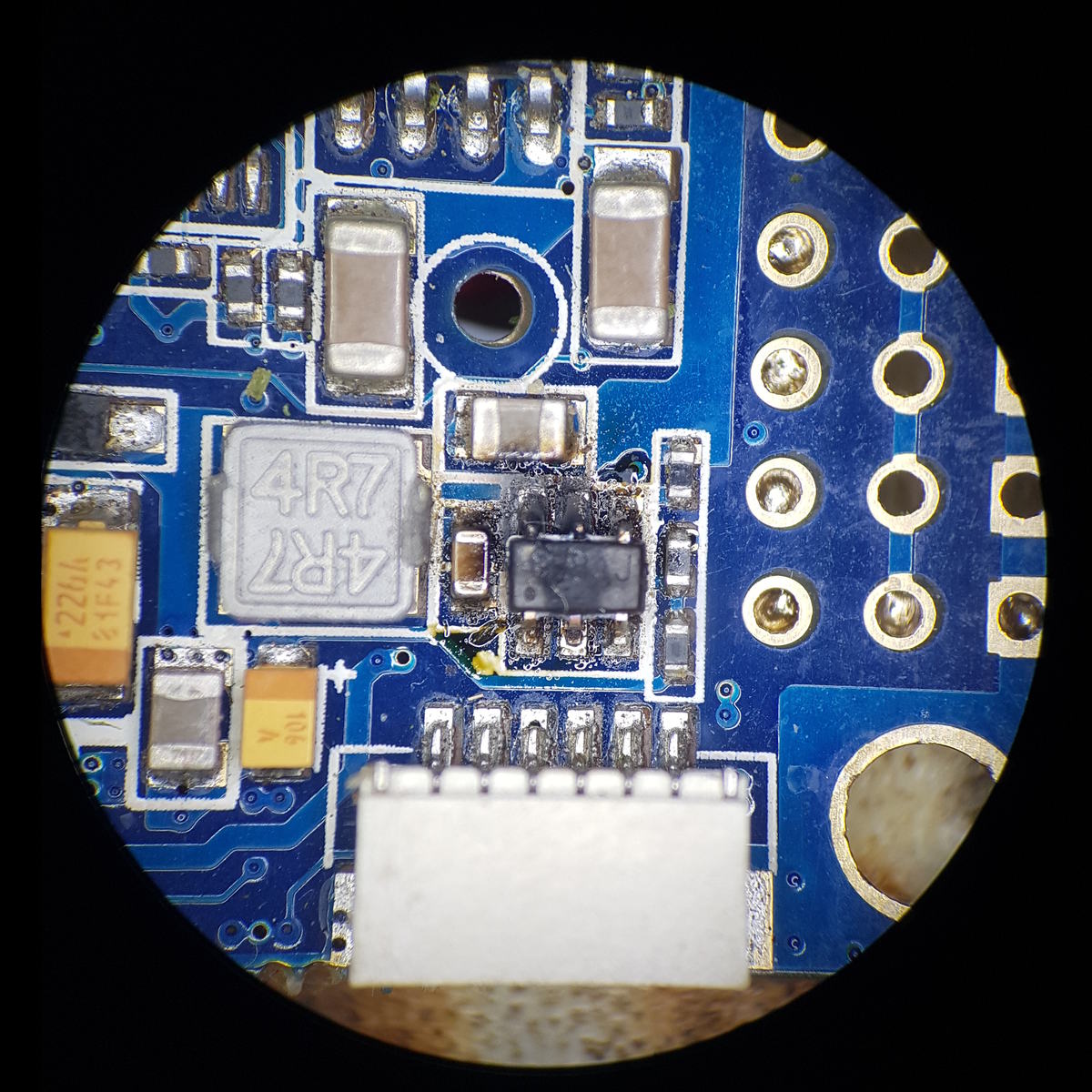

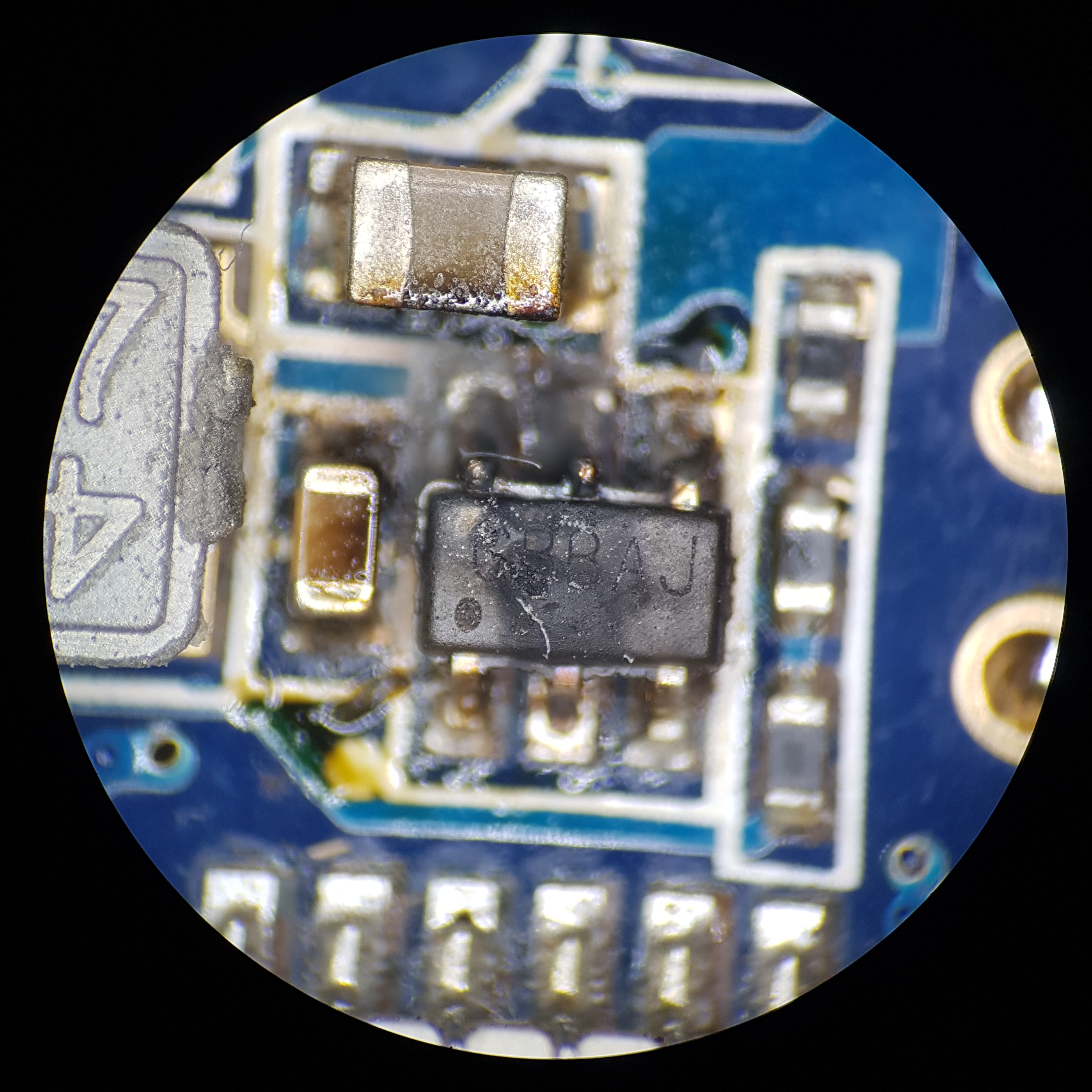

Im Bild zu sehen ist vermutlich(!) ein Schaltregler (wegen der Spule gleich nebenan?). Auf jeden Fall muss es Teil der Spannungsversorgung sein. Das Fehlerbild ist so daß die ganze Platine anstandslos funktioniert wenn von extern 5V eingespeist werden (zum Beispiel über den USB-Anschluss), wenn ich jedoch wie normalerweise vorgesehen über Vbat speise (16V) dann macht sie keinen Mucks. Es gab einen kleinen "Unfall" auf der 5V Seite der das obige angerichtet hat, daher meine Vermutung in Richtung 5V-Regler. Das Bauteil befindet sich auf einer Platine namens "Airbot Omnibus F4 V6", das ist eine Flugsteuerung für Modellflugzeuge. Davon kann ich leider keinen Schaltplan finden und auch sonst keine weiterführenden Informationen. Das Bauteil ist wahrscheinlich chinesischen Ursprungs wenn es so eine triviale Komponente wie ein Schaltregler ist, das ganze Zeugs aus diesem Bereich wird durch die Bank ausschließlich in China gefertigt. Google-Suche nach dem teilweise geratenen SMD-Code bislang erfolglos. Hat jemand ne Idee?

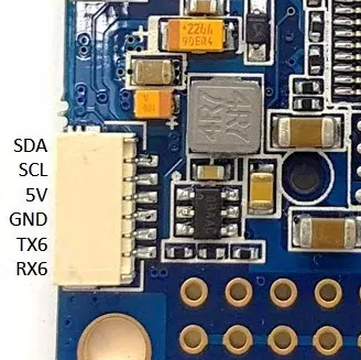

Offensichtlich ein normaler 78l05 https://www.unmannedtechshop.co.uk/product/omnibus-f4-v6-flight-controller/
Stephan schrieb: > Offensichtlich ein normaler 78l05 > > https://www.unmannedtechshop.co.uk/product/omnibus-f4-v6-flight-controller/ Wie kommst Du darauf? Die Bilder aus dem Link sind übrigens von der SD-Variante, nicht von der V6. Von der SD schwirrt irgendwo ein Schaltplan herum aber die haben einiges geändert, unter anderem stand irgendwo daß sie Längsregler durch Schaltregler ersetzt haben wegen Wärmeproblemen.
Magst Du einmal die Package-Größe ermitteln? Vielleicht kann man darüber einiges ausschließen.
Sieht für mich wie SOT-23-6 aus, kann mich aber irren. Ziemlich wahrscheinlich ist das ein Schaltregler.
Ja auf der Seite war nur die Rede von dem BEC Regler und eben L78xx mit 1,5A. Zumindest Stand dort F4 V6.
Achim H. schrieb: > Magst Du einmal die Package-Größe ermitteln? Vielleicht kann man > darüber > einiges ausschließen. Das dürfte SOT23-6 sein, das Gehäuse ist ziemlich genau 3mm lang.
Stephan schrieb: > und eben L78xx mit > 1,5A. Zumindest Stand dort F4 V6. Ja, aber dem winzigen Ding würd ich als Längsregler nicht viel Strom zutrauen. An Pin 6 messe ich übrigens Durchgang zu 5V (bzw zu der Spule links im Bild, wenige milliohm).
G8AAC SOT-23-6 ,TSOT-23-6 https://www.makuwang.com/search?&choice=2&keywords=g8aac Nun ist Chinesisch gefragt.
GEKU schrieb: > G8AAC SOT-23-6 ,TSOT-23-6 > > https://www.makuwang.com/search?&choice=2&keywords=g8aac > > Nun ist Chinesisch gefragt. Ach wo: https://en.makuwang.com/ Der TE wird kein Abo kaufen wollen.
Hab mir jetzt schon einige Buck-Regler im SOT23-6 angeschaut (Preis aufsteigend sortiert) und fast alle scheinen den Schaltausgang auf 6 zu haben (passt) Vin auf 4 und 5 (passt) Ground auf 2 (passt) und Feedback auf 3 (könnte sein, nicht 100% sicher). Und mindestens einen hab ich gefunden der genau spiegelverkehrt ist. Ich werd ihn morgen mal rauslöten und nochmal genauer durchklingeln was wo hingeht. Ich frag mich nur wo die die Freilaufdiode versteckt haben. Auf der Rückseite ist auch nichts.

Bernd K. schrieb: > Ich frag mich nur wo die die Freilaufdiode versteckt haben. Steckt wohl im Chip, als MOSFET, Synchrongleichrichter halt.
hinz schrieb: > Bernd K. schrieb: >> Ich frag mich nur wo die die Freilaufdiode versteckt haben. > > Steckt wohl im Chip, als MOSFET, Synchrongleichrichter halt. Stimmt. Wenn ich weiter runterscrolle wo es langsam teurer wird als ich es den Chinesen zugetraut hätte find ich welche von TI (zum Beispiel TPS560430) bei denen das so funktioniert.
Wenn der Bildausschnitt den ich oben gepostet hatte dem Original entspricht ist die Diode oben rechts neben dem gelben Tantal Elko.
Stephan schrieb: > Wenn der Bildausschnitt den ich oben gepostet hatte dem Original > entspricht ist die Diode oben rechts neben dem gelben Tantal Elko. Nein, die hatte ich auch schon in Verdacht, habs nachgemessen, die hängt woanders dran. Hinz hat schon recht, der wird einen aktiven Freilauf haben, ist nicht viel mehr Aufwand aber dafür effizienter und weniger Hühnerfutter.

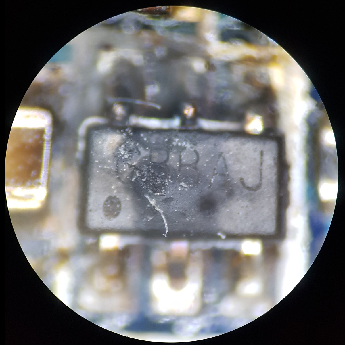

Stephan schrieb: > 88AAC oder B8AAC Wie kommst du darauf ? Steht doch deutlich GBBAJ drauf. GEKU schrieb: > G8AAC SOT-23-6 ,TSOT-23-6 Auf dem Handbuchbild ? Für GB in SOT23-6 hätte ich GB??? AP5724WUG Diodes TSOT23-6 WHITE LED STEP-UP CONVERTER https://www.diodes.com/assets/Datasheets/AP5724.pdf GBAA ISL9111AEH30Z-T Intersil SOT23-6 Low Input Voltage, High Efficiency Synchronous Boost Converter with 1A Switch https://www.renesas.com/eu/en/www/doc/datasheet/isl9111-a.pdf
Bearbeitet durch User
Michael B. schrieb: > GB??? AP5724WUG Diodes TSOT23-6 WHITE LED STEP-UP CONVERTER > https://www.diodes.com/assets/Datasheets/AP5724.pdf Drittes Zeichen müsste numerisch sein. > GBAA ISL9111AEH30Z-T Intersil SOT23-6 Low Input Voltage, High > Efficiency Synchronous Boost Converter with 1A Switch > https://www.renesas.com/eu/en/www/doc/datasheet/isl9111-a.pdf Keine fünf Zeichen im Marking.

Bin grad am Googeln nach synchronen Buck-Konvertern im SOT23-6 mit identischem Pinout. Bisher hab ich: TPS560430 SY8113 SY8201 FR9801 SX2106 Ich glaub die Gehäusemarkierung enthält nur kodierte Date- und Lot-Codes und ist weitgehend wertlos.
Bernd K. schrieb: > Ich glaub die Gehäusemarkierung enthält nur kodierte Date- und Lot-Codes Nein, das ist sicher nicht so. Aber deine Idee nach was pin- und funktionskompatiblem zu suchen ist kein Fehler.
hinz schrieb: > Bernd K. schrieb: >> Ich glaub die Gehäusemarkierung enthält nur kodierte Date- und Lot-Codes > > Nein, das ist sicher nicht so. Aber deine Idee nach was pin- und > funktionskompatiblem zu suchen ist kein Fehler. Zumindest die letzten 3 GBAAC (aus dem Bild von Stephan, erste zwei mit Gewalt uminterpretiert) GBBAJ (aus meinem Bild, "G" ist ebenfalls geraten) dann sind zumindest die 3 letzten Ziffern wertlos. Ich suche also bestenfalls einen fünfstelligen Code GB***. Oder "6B***". Zum Beispiel: bei SY8201: Top Mark: ENxyz, (Device code: EN, x=year code, y=week code, z= lot number code) Oder bei SY8113: Top Mark: MLxyz, (Device code: ML, x=year code, y=week code, z= lot number code) Aber die sind zumindest ähnlich aufgebaut. Vielleicht such ich mal auf der Webseite dieser Firma ob die noch mehr Schaltregler bauen, einen der zufällig mit "GB" anfängt. EDIT: Aber da find ich nichts. Die veröffentlichen auch nicht alle ihre Datenblätter und die ganzen SY8*** sind noch nicht mal auf deren Webseite aufgeführt.
Hab was! http://www.ecranic.com/product_manuals/EC8310.pdf Top Marking: GBYLL (device code: GB, Y=year code, LL= lot number code) Package und Pinbelegung passt, 1.2A, 1.5A peak (passt zu den Angaben die Stephan gefunden hat), ich glaub das könnte er sein!
