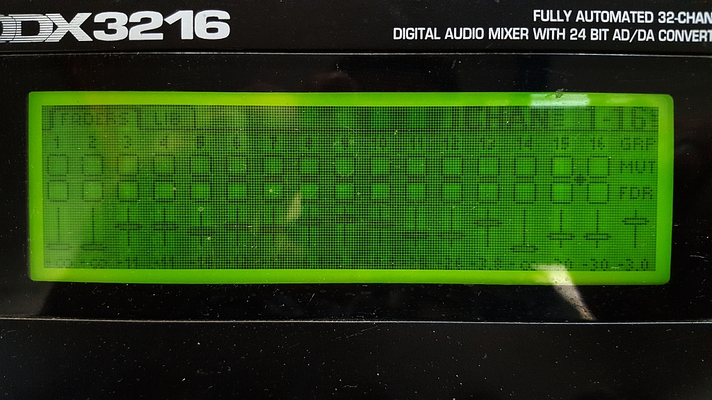

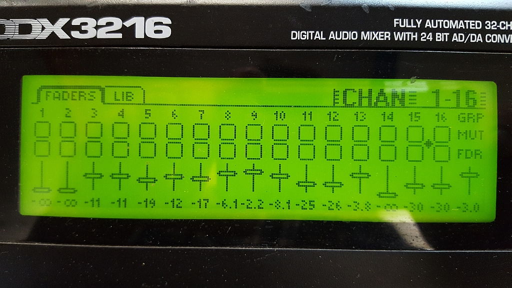

Hallo, zur Reparatur eines größeren Displays brauche ich neue Zebragummis. Etwa 20cm lang und ca. 10x5mm. Die genauen Maße muss ich nochmal abnehmen, doch wo bekommt man sowas überhaupt? Ich habe die vorhandenen Gummis und auch Platine und Glas schon gereinigt, bringt aber kaum was. Symtom: Wenn ich den Rahmen fest andrücke erscheinen alle Segmente, ansonsten fehlen einige Zeilen/Spalten. Ich habe den Rahmen jetzt etwas verkeilt, doch zu 100% geht es dennoch nicht. Old-Papa

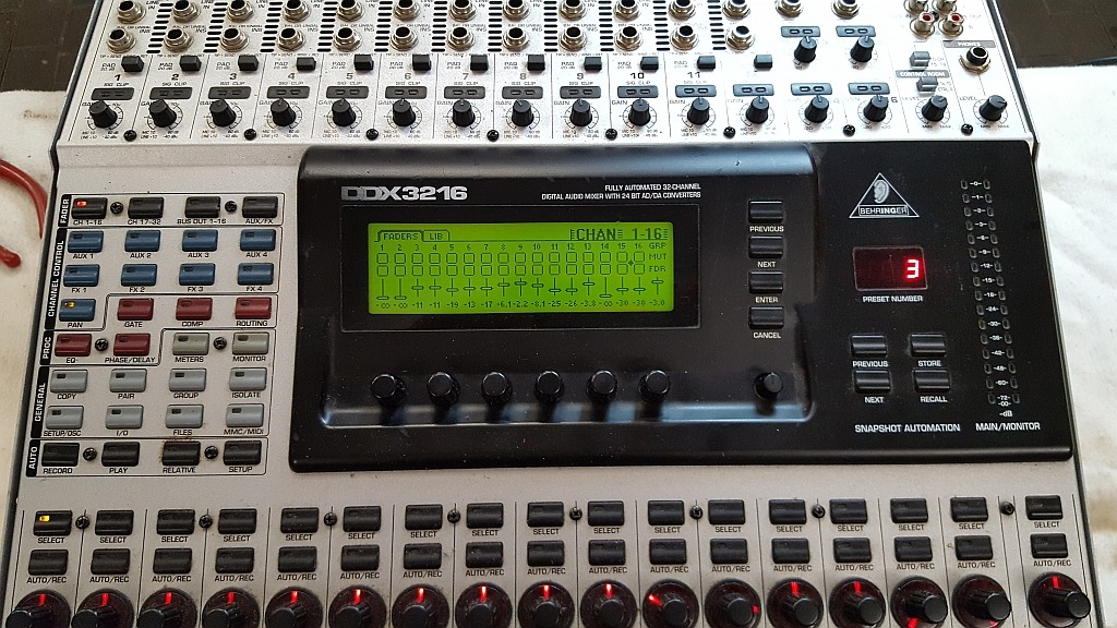

Jörg R. schrieb: > > Vielleicht habe ich noch ein altes 2*40 Punktmatrix Display. Ob das ggf. > passt? Die kenne ich, ich glaube, das passt nicht. Es sind die Displays von den in meinem Punkter-Thread erwähnten Mischpulten (DDX3216). Das von meinem Kollegen, aber auch meine beiden haben ein paar Zeilenausfälle. Reinigen half etwas, doch nicht wirklich nachhaltig. Old-Papa

Old P. schrieb: > Symtom: Wenn ich den Rahmen fest andrücke erscheinen alle Segmente, > ansonsten fehlen einige Zeilen/Spalten. Ich habe den Rahmen jetzt etwas > verkeilt, doch zu 100% geht es dennoch nicht. machs besser, habe bei meinem Fluke 87 auch am Rahmen aufpolstern müssen für eine bessere Kontaktierung.

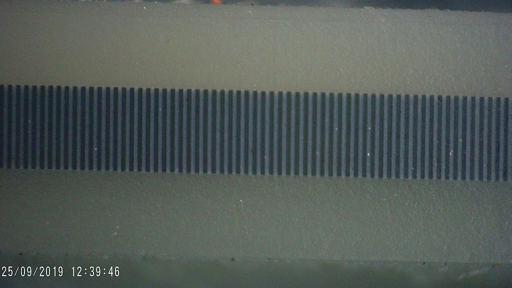

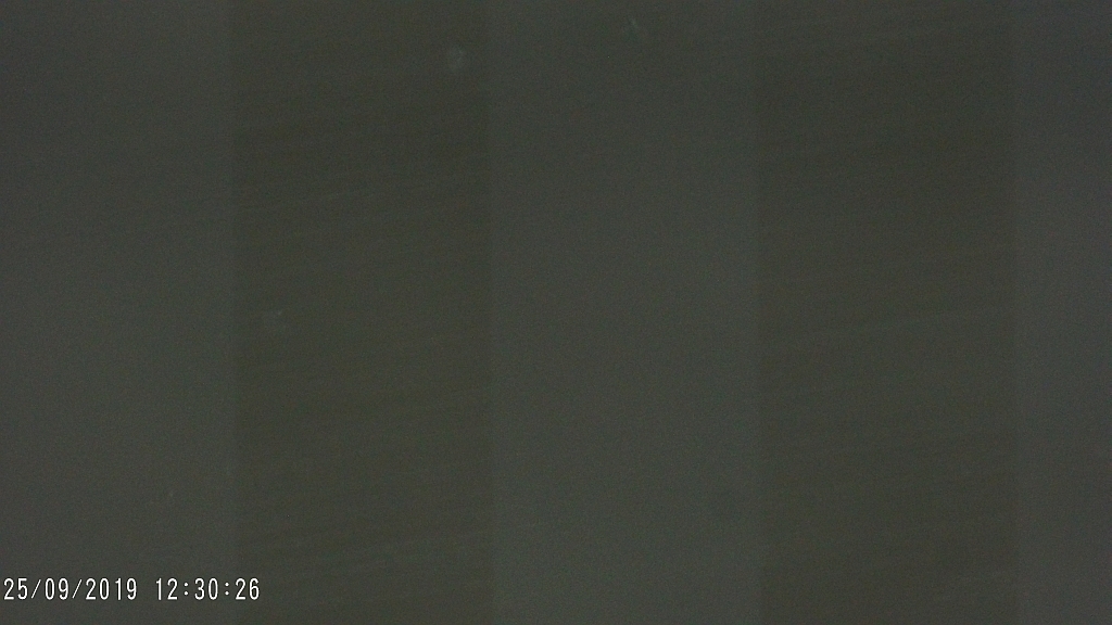

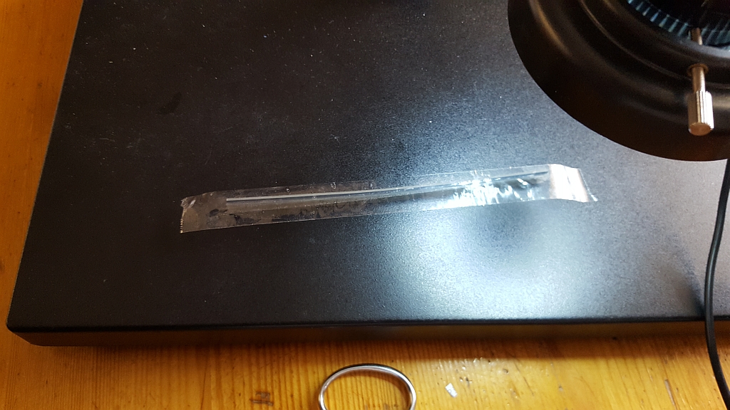

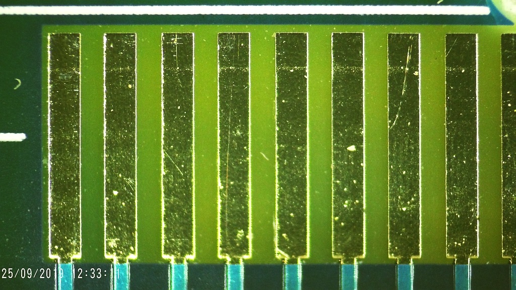

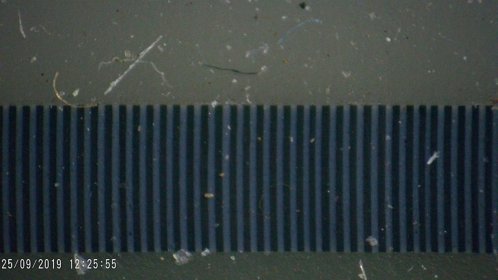

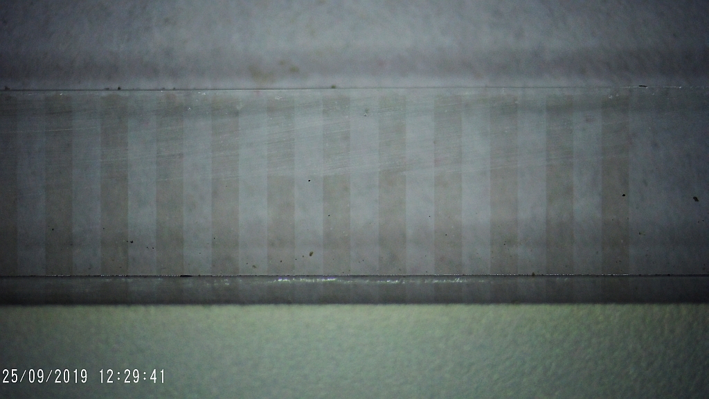

Joachim B. schrieb: > ich dachte auch nicht das du Ziegelsteine unterlegst, sondern evtl. > einen schmalen Streifen Tesa, wenns noch nicht reicht einen drauf, usw. > bis es passt ohne das das Glas bricht. Ein Tesastreifen kann schon zuviel sein ;-) Ginge aber gerade so... Ich habe das Ding jetzt aus meinem völlig unverbastelten Gerät entnommen und vorsichtig zerlegt. Dann unter dem Mikroskop betrachtet - oh graus! Ich schwöre drei heilige Eide, den Zebragummi habe ich nur entnommen und unter das Mikroskop gelegt. Dennoch sieht das grausam aus. Die Glaskonnectoren sehen gut aus, die sichtbaren Schlieren sind von meinem Finger :-( Die Platinenkontakte sind auch 1A, bleibt wirklich das blöde Zebra. Ich habe in den Displayrahmen ringsherum 120er Zeichenkrtonstreifen gelegt, so geht das jetzt wieder fast perfekt. Allerdings ist da nun wirklich schon heftiger Druck drauf, die Laschen ließen sich nur mit Angstschweiß biegen... Man sieht bei voll aufgedrehtem Kontrast rechts an der "15" noch einen nach unten laufenden, etwas schwächeren Kontrast, doch kein Vergleich zu vorher. Eins der Mischpulte ist so schlimm, bei vollem Kontrast ist das eher ein Schachbrettmuster und im Normalkontrast muss man die Darstellung raten. (keine Fotos) Ich habe die Maße genommen (150x7,8x3mm), mal sehen, ob der Chinamann das liefern kann. Bis dahin muss das zumindest an dem einen so gehen, die anderen gehe ich wenn die zebras da sind an. Old-Papa
