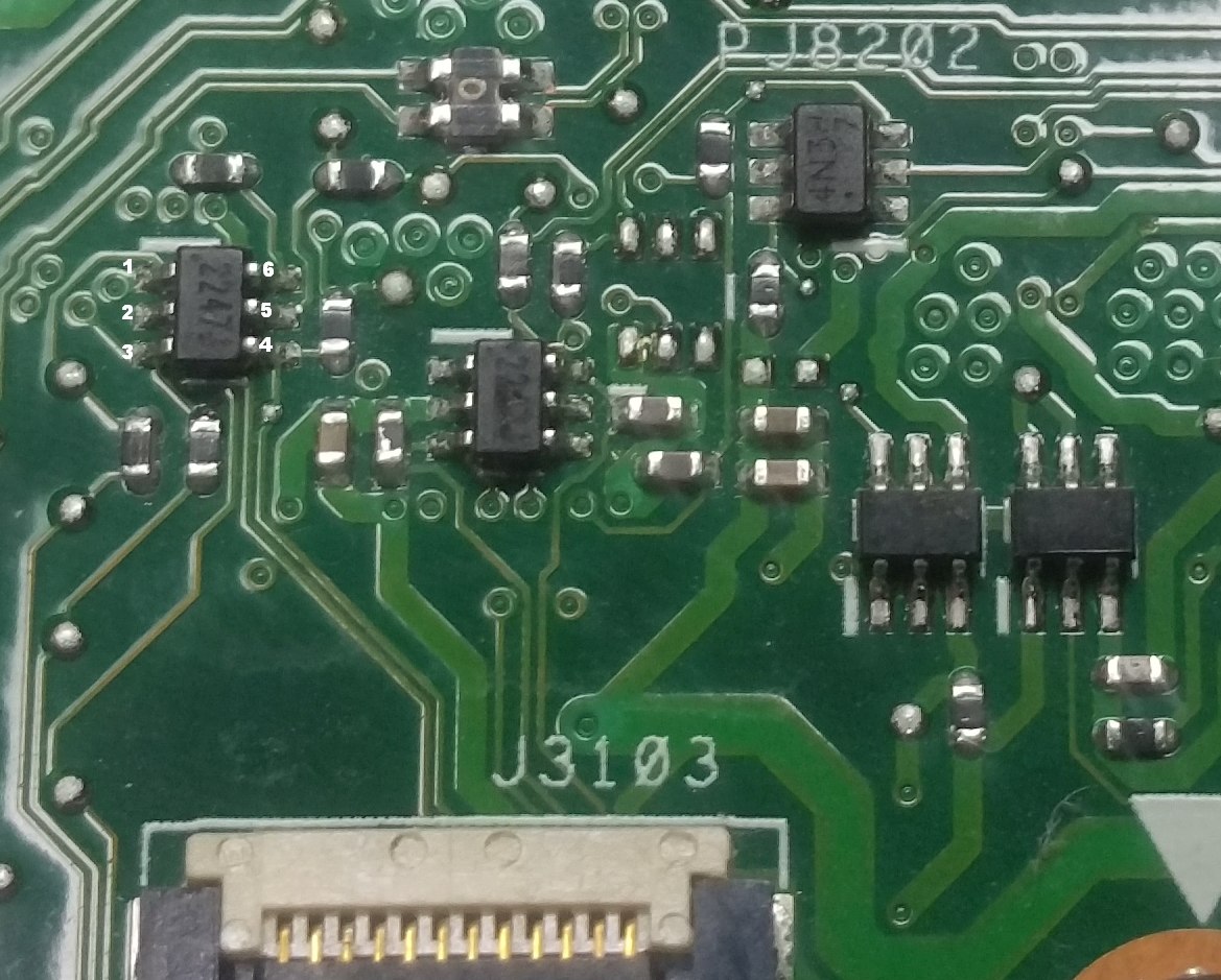

Hallo
Ich brauche Hilfe bei der Identifizierung bzw. der Funktion eines Chips.
Die Bezeichnung ist 2247j, ich kann dazu bei Google aber nichts finden.
Pin 1: Linke Taste 0,4V geht auf 0 wenn gedrückt
Pin 2: Ground
Pin 3: Rechte Taste 3,3V geht auf 0 wenn gedrückt
Pin 4: 2,45V
Pin 5: 2,44V
Pin 6: 0V
Der Rechner erkennt nicht, wenn die Tasten gedrückt werden, obwohl die
Funktion ja eigentlich gegeben ist, auch die rechte funktioniert nicht.
Wo die Pins 4-6 hingehen, hab ich noch nicht rausgefunden, vermute mal
SuperIO, bei denen ändert sich aber auch nichts, wenn die Tasten
gedrückt werden.
Auf Pin 1 muss irgendwas nicht stimmen, da da ja auch 3,3V anliegen
sollten...
Hoffe ihr habt ne Idee, was der Chip genau macht, und wie man seine
Funktion testen kann.
Das Laptop ist ein Asus G751.
LG Nico

Von welchen Tasten redest du?  Den Weg von den Tasten zum Chip hast du
durchgeklingelt? Zumindest das Signal von Pin1 solltest du ja auch am
Taster sehen. Genauso das Signal an Pin3.
Generell würde ich sagen du bist auf dem Holzweg. Du schließt von einem
Messwert auf die Fehlfunktion. Was ist überhaupt der Fehler?
Wenn die Tasten über einen Pullup gegen 3.3V gehen sollte sich dieser
Pullup sowohl am Taster als auch am Chip nachweisen lassen. Ich nehme
jetzt einfach mal an dass die Taster auf einer seperaten Platine sitzen,
und per Folienleiter angeschlossen sind.
Dann ist immer das Kabel bzw Steckverbinder eine mögliche Fehlerursache.

Ich habe 2 Bauteile mit Flachbandkabel.
Das Touchpad ist extra, die beiden Tasten befinden sich mit den LEds für
Power, HDD etc. auf einem Extraboard, mit extra Kabel (12 Polig).
Die beiden Adern für die Linke und Rechte Taste habe ich von der Buchse
auf dem Mainboard, bis zum besagten Bauteil verfolgt und dort auch
gemessen, dass die Tasten auf 0V gehen, wenn man sie drückt, also so,
wie es sich gehört.
Ich nehme an, dass der Chip, der die 3,3V für die Tasten bereit stellt
und kontrolliert, ob sie gedrückt wurden, eine Macke hat.
Evtl. vom besagten Kurzschluss durch das Flachbandkabel..
Ich weiß aber nicht, welcher Chip das macht und auch keinen Schaltplan
für den oben abgebildeten Chip gefunden...

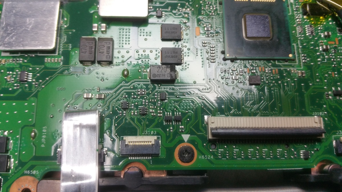

von Nico B. (beier34)
So sieht die Buchse aus.
Der Anschluss für das Touchpad, ist weiter links angeordnet.

von MaWin (Gast)
> sollten
Ich würde erwarten dass an zumindest 1 Pin eine Versorgung anliegt, also
entweder 2 oder 6 an 3.3V liegen sollten.
Und Pin1 sollte wohl 3.3V wenn nicht gedrückt haben.
So, nach den Hinweisen, die ich hier und woanders erhalten habe, habe
ich nochmal überprüft, ob die Leitungen für die Tasten doch irgendwie
mit dem Touchpad-Board verbunden sind.
Und ja, sind sie tatsächlich. Sie gehen vom Tastenboard, über das
Mainboard (Abbildung) zum Touchpadboard, bzw. den Controller, der da
drauf sitzt.
Da die Anschlüsse auf dem Mainboard fast 10cm auseinander sitzen, habe
ich das so nicht vermutet.
Jetzt ist dieser Controller anscheinend der Übeltäter und muss
gewechselt werden. Allerdings habe ich diesen bisher nicht gefunden, was
Sheet oder
Bestellbarkeit angeht.
Die Touchpadeinheit ist nur im Gehäuse erhältlich, wo ich für ne
türkische Version o.Ä. etwa 70 EUR investieren müsste, deutsch und Us
ist noch ne Ecke teurer.
Bezeichnung... Elan 33200(D oder 0)-3000 1443 BG14AN1
von Thomas Z. (usbman)
Das war ja schon länger meine Vermutung.....
Es ist bei vielen modernen Laptops so dass die Touchpad mit dem Topcase
verklebt ist und das Case auch gleich noch das Keyboard enthält. Das
macht die Sache natürlich kompliziert, da nur komplette Einheiten
angeboten werden.
Wenn ich mich richtig erinnere gibt's bei Asus das Touchpad trotzdem
einzeln als Ersatzteil. Die Frage ist ob du das alte Pad so aus dem
Topcase bekommst, ohne das Topcase zu beschädigen.
Das ist nicht trivial und du brauchst in jedem Fall eine Wärmequelle.
Versuche mal über einen Ersatzteilhändler rauszubekommen ob das TP
einzeln zu beschaffen ist. Rechne mit 4..6 Wochen Lieferzeit, sowas hat
kein Händler lagerend.
Einfacher dürfte es sein in eBay nach einem Topcase oder def. Laptop
zusuchen.
Thomas
Nico B. schrieb:
> Ich wollte einfach den Chip wechseln, wenns geht.
Das kannst du vergessen. Selbst wenn du den Chip irgend wo kaufen
kannst....
Da ist FW drin und die muss genau zu deinem Laptop passen. Sonst macht
dein Pad komische Sachen.
Noch ein paar Hinweise,wobei ich mir nicht sicher bin ob das aktuell
noch zudrift, da ich keinen Zugriff mehr auf Asus Spare Partlisten habe:
Die Topcases werden meiner Erinnerung nach ohne Touch Board geliefert.
Ich habe in der Vergangenheit die Boards aus den alten Tops ausgebaut
und in die neuen Tops eingebaut. Auch wenn du den Chip tauschen willst
muss das Board raus sonst schmilzt dir das Topcase.
