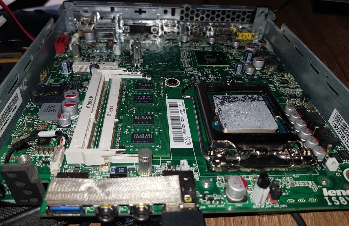

Hallo Habe vor etwa 3 Jahren einen kleinen PC im Abverkauf gekauft, Lenovo ThinkCentre, doch erst letzte Woche ausgepackt, war noch original verschweißt. Der PC lief nun 2 Tage lang problemlos, doch danach fing er plötzlich an, ohne Vorwarnung einfach auszuschalten. Das Problem verschlimmerte sich, mittlerweile läuft er maximal noch 1 Minute, dann geht er aus. Und dies auch nur, wenn er vorher mindestens eine Stunde ohne Strom war. Ist er hingegen nur 10 Minuten stromlos, läuft er hinterher allenfalls 10 Sekunden lang. Wenn er dann einmal aus geht, lässt er sich nicht mehr einschalten, die PowerLed flash nur kurz auf, wie erwähnt hilft dann nur noch das Teil von der Stromversorgung zu trennen. Das Netzteil ist nicht schuld, habe bereits mit einem indentisches probiert. Speicher, Festplatte kann ich auch ausschließen. IMHO deutet alles auf ausgetrocknete Elkos hin. Ich konnte keinen asumachen, der aufgeblasen wäre. Sie zu messen ist natürlich auf der Platine nur bedingt möglich. Wirklich aufgefallen ist mir dabei allerdings nichts. Hat jemand noch eine Idee?

Kühlkörper ist natürlich drauf, habe ich nur für das Foto entfernt. Auch die Batterie ist drin...
Basti schrieb: > Das Netzteil ist nicht schuld, habe bereits mit einem indentisches > probiert. Genauso alt und genauso unbenutzt? Dann kann es auch genau den gleichen Fehler haben. > IMHO deutet alles auf ausgetrocknete Elkos hin. Ja. Entweder im Netzteil oder in einem Schaltwandler auf dem Board. > Ich konnte keinen > asumachen, der aufgeblasen wäre. Taube Elkos offenbaren ihre mangelnde Fitness längst nicht immer durch dicke Backen.
c-hater schrieb: > Ja. Entweder im Netzteil oder in einem Schaltwandler auf dem Board. Exakt und 100%! c-hater schrieb: > Taube Elkos offenbaren ihre mangelnde Fitness längst nicht immer durch > dicke Backen. ^^

Tausch die 3,3V BIOS Batterie auf dem Mainboard aus bzw. probiere erstmal die raus zu nehmen, warte kurz und setz sie dann wieder ein. Wenn das nicht hilft austauschen.
Ich sehe da auf der Northbridge keine Rückstände von Wärmeleitpaste. Wird die denn auch anständig gekühlt?
PCHelfer schrieb: > Tausch die 3,3V BIOS Batterie auf dem Mainboard aus bzw. probiere > erstmal die raus zu nehmen, warte kurz und setz sie dann wieder ein. > Wenn das nicht hilft austauschen. Was für ein Unsinn. Wenn die Pufferbatterie leer ist, dann stimmt deine Uhr nicht und dein BIOS will auf Default zurück gesetzt werden. ?
PCHelfer schrieb: > probiere > erstmal die raus zu nehmen, warte kurz und setz sie dann wieder ein. Schau man auf die Bilder oben. ;-)
Jan schrieb: > PCHelfer schrieb: >> Tausch die 3,3V BIOS Batterie auf dem Mainboard aus bzw. probiere >> erstmal die raus zu nehmen, warte kurz und setz sie dann wieder ein. >> Wenn das nicht hilft austauschen. > > Was für ein Unsinn. > Wenn die Pufferbatterie leer ist, dann stimmt deine Uhr nicht und dein > BIOS will auf Default zurück gesetzt werden. Ich habe schon die schrägsten Fehler nur durch Resetten des BIOS und durch neu bestücken einer BIOS-Batterie gelöst. Bei Fehlern an Rechnern ist das das ERSTE was ich mache! BTW: im Bild fehlt diese Batterie komplett!

● J-A V. schrieb: > Ich habe schon die schrägsten Fehler nur durch Resetten des BIOS > und durch neu bestücken einer BIOS-Batterie gelöst. > > Bei Fehlern an Rechnern ist das das ERSTE was ich mache! Oben auf den Bildern ist doch die Batterie garnicht drinne
Basti schrieb: > Wenn er dann einmal aus geht, lässt er sich nicht mehr einschalten, die > PowerLed flash nur kurz auf, wie erwähnt hilft dann nur noch das Teil > von der Stromversorgung zu trennen. Könnte auch die Spannungsüberwachung sein. Ich hatte hier mal eine Kombination aus Mainboard und Netzteil, die nur mit eingesteckem CD-ROM (CD-ROM,DVD-ROM bzw. BD-ROM) Laufwerk startete. Fehlerbild wie oben: Ohne komplettes Abstecken des Netzeils passierte nix mehr. Habe das nicht mit dem Oszi geprüft, aber die Vermutung war dass die 5V aus der Regelung liefen beim Hochfahren. Mit zusätzlicher Last auf 5V und 12V (BD-ROM) lief es ohne Probleme jahrelang.
Matthias S. schrieb: > Ich sehe da auf der Northbridge keine Rückstände von > Wärmeleitpaste. > Wird die denn auch anständig gekühlt? Ausgehend von folgender Konstruktion: https://support.lenovo.com/cl/de/solutions/pd027510 scheint das Teil ohne weiteren Kühlkörper auszukommen. Die Heatpipe ([3]Wärmemodul) könnte undicht geworden sein. Prozessortemperatur messen (ein Finger an der Heatpipe sollte ausreichen, diese muss überall gleichkalt sein), oder am laufenden Rechner auslesen.

War die CPU mal aus dem Sockel draußen? Die sieht irgendwie sehr komisch eingesetzt aus, als wäre da rechts die Klemme abgerutscht... ist das überhaupt die richtige CPU für diesen Sockel oder hast Du probiert, das Ding upzugraden?
Ben B. schrieb: > Die sieht irgendwie sehr komisch eingesetzt aus Gut gesehen, ist mir nicht aufgefallen. Und die zumindest im Bild fehlende BIOS Batterie macht den ganzen Kasten doch etwas "schräg" was hat das mit der Batterie auf sich?
Auch ohne CPU sollte sich das Ding einschalten lassen und an bleiben. Wenn die aber nur halb drauf sitzt...
Stephan schrieb: > Auch ohne CPU sollte sich das Ding einschalten lassen und an bleiben Sicher? Die Spannungserzeugung für die CPU könnte beleidigt reagieren. Immerhin kriegt die ihre Information von der CPU. ● J-A V. schrieb: > was hat das mit der Batterie auf sich? Zu Ausbau und Fehlersuche die Batterie zu entfernen halte ich für unproblematisch bis sinnvoll. Ben B. schrieb: > hast Du probiert, das Ding upzugraden? Sieht so aus. Von diesen LGA-Sockeln gibt recht viele verschiedene, die aber ziemlich ähnlich aussehen. LGA1155, 1150, 1151 ...

ich habe nun versucht, während der PC normal lief, einen 10.000uF Kodensator am 19V Spannungseingang des Gerätes parallel anzuschließen. Just in diesem Moment rauchte irgendein Bauteil im linken oberen Bereich im Bild ab, vermutlich ein Transistor. Konnte aber nichts erkennen. Jedenfalls geht nun beim Einschalten der Ventilator auf 100%, aber kein Bild mehr, kein Beep, keine weitere Funktion. Ich glaube ich habe dem Teil wohl den Gandeschuss verpasst. Wie ist mir allerdings ein Rätsel...

Basti schrieb: > Ich glaube ich habe dem Teil wohl den Gandeschuss verpasst. Wie ist mir > allerdings ein Rätsel... Basti schrieb: > ich habe nun versucht, während der PC normal lief, einen 10.000uF > Kodensator am 19V Spannungseingang des Gerätes parallel anzuschließen. keine weitere Frage...

Basti schrieb: > uch wenn ich hier Mist gebaut hab, kann mir jemand erklären, warum der > Kondensator nunb den PC zerschoss? Wenn am Eingang ein Kondensator > parallen angeschlossen wird, sollte das das davor liegende Netzteil für > kurze Zeit mehr Strom liefern müssen, allenfalls sinkt in der Zeit die > Spannung. Die Größe des Elkos lässt die Spannung schnell und tief sinken. Das NT regelt nach und es folgt ein overshoot mit viel Energie (durch die Größe des Elkos). Das Board stirbt an dieser Überspannung.

batman schrieb: > Es fließt dabei ggf. ja auch ein hoher Strom vom Board zurück in den C > und das hat wohl irgendeinem Teil nicht gefallen. Kann man aber noch > andere Szenarien zusammenspekulieren. Er kann auch Restladung unbekannter Höhe gehabt haben oder Falschpolung. Auf so eine Idee muß man erst mal kommen.
