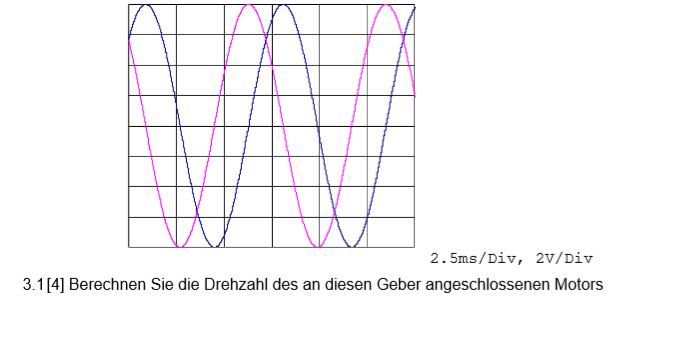

Hallo Leute, Ich habe eine Frage, wenn ich einen Inkrementgeber habe, liefert dieser mir ja Zwei Funktionen als Ausgang (sin, cos). Welche Bedeutung hat dann eine Periode einer dieser Funktion? Ist eine Periode der Sinusfunktion eine volle Umdrehung eines Motors oder etwas andres?

Worum es mir geht ist folgendes: Ich habe den Verlauf der Sin/Cos Funktion über ein Paar Perioden gegeben und muss jetzt die Drehzahl des Motors bestimmen. Wäre die Drehzahl des Motors einfach die Frequenz einer der Funktionen oder muss man da mehr beachten?

Route 6. schrieb: > Welche Polzahl hat der Geber? Das ist alles, was gegeben ist. Ist die Anzahl von Polpaaren nicht eigentlich für Resolver und nicht für Inkrementalgeber sinnvoll?

Ivan K. schrieb: > Das ist alles, was gegeben ist Die wichtigste Eigenschaft von Inkrementalgebern (wenn es denn einer ist) ist die Anzahl Impulse pro Umdrehung, es gibt welche mit mehr als 1000 und folglich mit sehr hoher zeitlicher Auflösung. Wenn du das aber nicht weisst kannst du damit nicht das geringste anfangen. Der ganze Thread ist wohl ein Missverständnis. Georg
Georg schrieb: > Die wichtigste Eigenschaft von Inkrementalgebern (wenn es denn einer > ist) ist die Anzahl Impulse pro Umdrehung, es gibt welche mit mehr als > 1000 und folglich mit sehr hoher zeitlicher Auflösung. Wenn du das aber > nicht weisst kannst du damit nicht das geringste anfangen. Man kann es messen: die Motorachse um 360° drehen und die Impulse eines Kanals zählen. > Der ganze Thread ist wohl ein Missverständnis. Da stand mal der Text "ich muss ...". Vermutlich Hausaufgabe, die nie verstanden wurde.
da Fehlen aber noch die vorhergehenden Aufgaben auf die sich dabei bezogen wird. Für die Zukunft, bitte die Hausaufgaben komplett angeben, mit Angabe, der Schule, des Lehrers. Am besten mit eMail Adresse, so das wir ihm die Lösung zu den Aufgaben direkt schreiben können.
