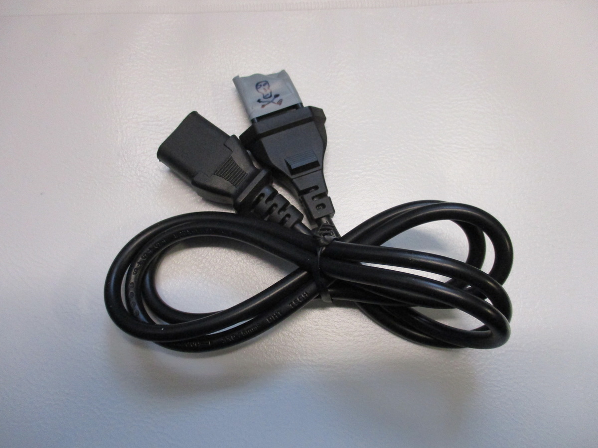

von Horst (Gast)
Ben B. schrieb:
>> Wie sieht denn der Stecker auf der anderen Seite aus?
> Einmal Euro, einmal Schuko.
Sicher?
Dreipoliger Geräteanschluß heißt nicht immer auch dreipoliger Steckr.
In China kannst Du alles kaufen, siehe Anhang.
von Hugo (Gast)
Ja man kann beim Chinesen alles kaufen - was soll man auf dem Bild
sehen?
es gibt auch zweipolige Kaltgerätestecker / Buchsen
siehe https://de.wikipedia.org/wiki/Gerätestecker unter C7 / C8, warum
soll ein Buchse auf der anderen Seite nicht einen EUROStecker haben?
Hugo

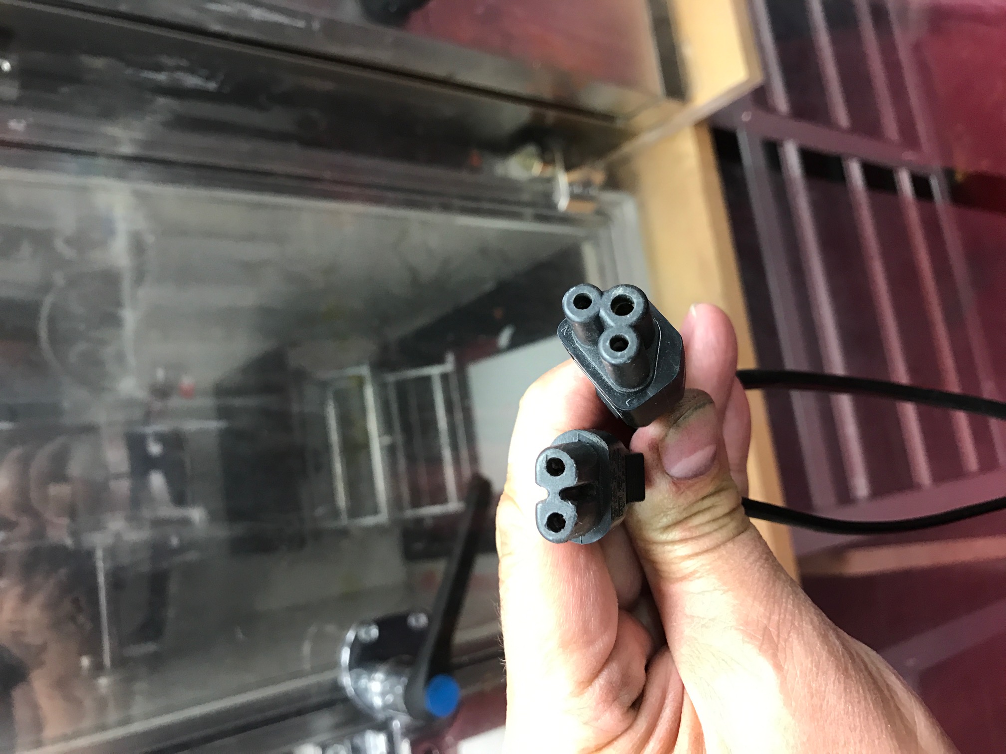

Liro M. schrieb:
> kann ich dann auch zur Not einen
> zweipoligen Euro Stecker verwenden?
Ich hoffe mal ganz stark, dass der allein schon mechanisch nicht passen
wird.
von Liro M. (Firma: Designer) (moosbach) Benutzerseite
Doch passt, sonst wäre ich ja nicht auf die Idee gekommen.
So sehen die Stecker aus.
Dann ist die Buchse im Netzteil kacke. Eigentlich sollte der Steg
zwischen den beiden unteren Pins breit genug sein, als dass der
C8-Stecker nicht in eine C7-Buchse passen sollte. Außerdem sind die
Pinabstände eigentlich unterschiedlich.
von Erwin D. (Gast)
Die Buchse ist nicht im Netzteil. Die hat er in der Hand.
Im Netzteil ist der Stecker.
Oder möchtest du Netzspannung an den Stiften haben? ;-)
YOLO!
von Horst (Gast)
Hugo schrieb:
> was soll man auf dem Bild sehen?
C13-Kupplung auf Eurostecker. Der PE bleibt irgendwo auf der Stecke.
Wurde mit einem Computernetzteil geliefert.
