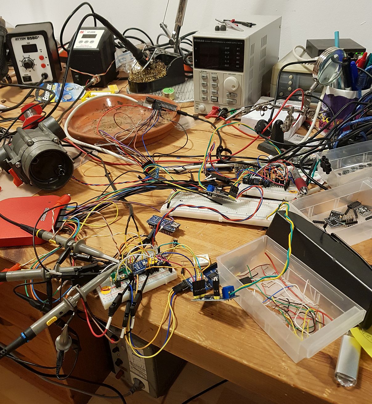

von Sebastian W. (wangnick)
Ben B. schrieb:
> Zum derzeitigen Aufbau:
> Ich habe eine Steuerplatine(für Verwaltungsaufgaben und Anbindung an ein
> Display) und diese ist mit mehreren, mehr oder weniger gleichen,
> Platinen via CANBUS (2.0A) verbunden.
> Grundaufbau der Platinen:
> - Microcontroller ATMEGA1284p bzw. ATMEGA32A
> - MCP2515 + MCP2551
> - ISP Schnittstelle zum Programmieren
> Nun möchte ich die Steuerplatine neu auslegen und einige Features
> ergänzen. Dazu gehören u.a. eine Ethernet Schnittstelle und die
> Möglichkeit einzelne Platinen in meinem System über den CANBUS mit einer
> neuen Firmware zu bespielen (statt per Hand über die ISP Schnittstelle).
> Ich weis bereits, dass ich einen Bootloader auf jeder Platine
> installieren muss.
> Ich würde gerne mit folgendem Schritt starten:
> Schritt 1: Mittels eines Interfaces (z.B. USB zu CAN) soll mit Hilfe
> eines PCs eine Platine via CANBUS auf eine neue Firmware aktualisiert
> werden.
> Wie gehe ich dabei am Geschicktesten vor? Wie richte ich den Bootloader
> ein? Wie nutze ich Ihn? Funktioniert mein Vorhaben mit dem bisherigen
> Aufbau übnerhaupt oder werden z.B externe Speicherbausteine auf den
> Platinen benötigt?
> In dieser Thematik bin ich absuluter Neuling und würde gerne lernen, wie
> ich an sowas ran gehen muss.
Hallo Ben,
ich sitze gerade mit meiner Gartenbewässerung an einem ähnlichen
Prototyp.
Mein Ethernet-CAN-Gateway ist Atmega1284P/W5500-basiert, die Satelliten
sind zur Zeit Arduino Nanos (Atmega32P), und ich verwende zur Zeit die
NiRen MCP2515/TJA1050 CAN-Module. Dazu benutze ich jedoch noch einen
RasPi mit Mosquitto und node-red.
Auf dem Gateway läuft eine Software die a) über CAN Daten und
Neustartevents von den Satelliten empfängt und via MQTT and den RasPi
schickt, und b) über MQTT nach Neustartevents gegebenenfalls neue
Firmware oder Software im HEX-Format vom RasPi empfängt und über ein
eigenes Protokoll über CAN an die Satelliten weiterreicht.
Der CAN-Bootloader auf den Satelliten ist dabei in der Lage sich
nötigenfalls selbst zu überschreiben.
Insofern denke ich ja, dein Vorhaben sollte auch funktionieren.
Ansonsten ist mein Prototyp noch sehr ... prototypisch (siehe Foto) :)
LG, Sebastian
