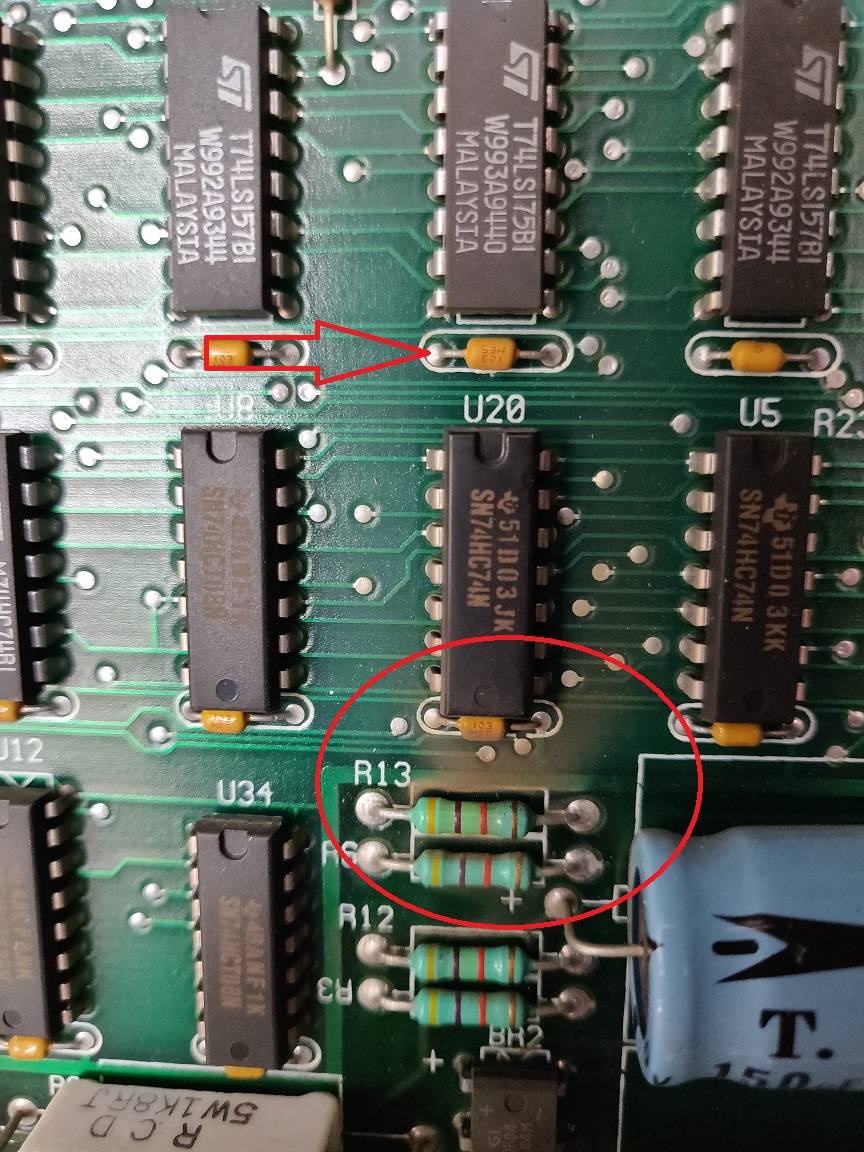

Ich versuche gerade für einen Freund eine DOT Matrix Platine für einen
Flippe zu reparieren. Wie man auf Bild sehen kann, hat es auf der
Platine wohl mal etwas geschmort und ich wollte bevor wir ne neue
Platine kaufen, erst mal  die Bauteile auswechseln. Den IC und den
Widerstand bei Reichelt zu finden war nicht schwer.
Das kleine gelbe Bauteil macht mir aber Probleme. Ich kann nicht
einschätzen was das für ein Bauteil ist. Leider hilft mir auch das
Handbuch hier nicht weiter. Dort ist nämlich leider keine Beschreibung
dieser Bauteile aufgelistet.
Hat jemand von euch eine Idee was das sein könnte?
Vielen Dank
Michael

von Stefan N. (stefan_n32)
Das ist ein Kondensator.
von DasC (Gast)
100nf blockkondi :P
Da der an jedem IC ist, wird es ein Blockkondensator sein. Afair sind so
100nF üblich
von Wolfgang (Gast)
Ein Kondensator über der Versorgungsspannung eines jeden ICs, typischer
Wert 100nF.

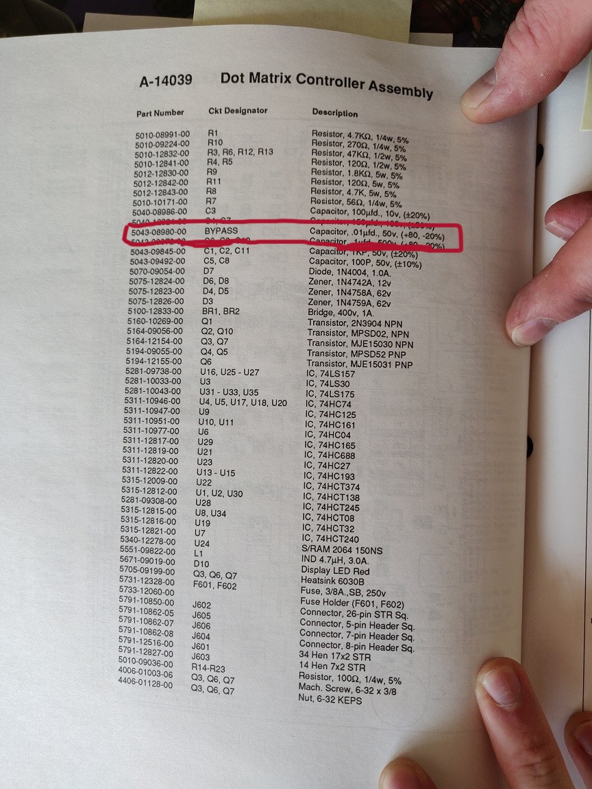

von hinz (Gast)
103 = 10nF
von F. F. (foldi)
hinz schrieb:
> 103 = 10nF
von Wolfgang (Gast)
hinz schrieb:
> 103 = 10nF
Tatsächlich, mit etwas Fantasie lässt sich das auf dem Photo erahnen ;-)
von hinz (Gast)
Wolfgang schrieb:
> hinz schrieb:
>> 103 = 10nF
Wolfgang schrieb:
> hinz schrieb:
>> 103 = 10nF
Mann kann auch in der Teileliste nachsehen: BYPASS .01µF/50V

Lass das, da hat garnichts geschmorrt.
Verbrannte PCB siehst Du. Schwarze Kohle und die Glasfasern schauen
raus.
Das hier ist einfach ein wenig Nebel vom jahrelangen Betrieb.
Mit Deinem Rumgestocher erreichst Du garnichts.
Besorg Dir einen Schaltplan und messe.
von c-hater (Gast)
Würde ich nicht so sehen. Sieht eher aus wie ordinärer Dreck, im
konkreten Fall vermutlich Teer-Kondensat (aus Tabakqualm stammend).
Stimmts: Im normalen Betriebsfall steht die Platine senkrecht und zwar
mit derselben Orientierung wie auf deinem Foto, der Dreckfleck also
bezüglich der Schwerkraft oberhalb der vier Widerstände?
Das würde meine Theorie deutlich erhärten. Das Kondensat fällt an dieser
Stelle an, weil die Widerstände im Betrieb relativ warm werden, die
Platine darüber aber verglichsweise kalt ist. Die Widerstände erzeugen
mit ihrer Abwärme sowas wie einen lokalen Zyklon, der den Teer in der
Umgebungsluft förmlich anzieht und er fällt dann auf die kalte Platine
aus.
Vermutlich nicht. Das ist nur ein 10nF-Stützkondensator (Keramik). Die
gehen fast nie nie kaputt, da fliegt viel eher der Deckel irgendeines IC
weg. Ich möchte natürlich nicht ausschliessen, dass auch mal so ein
Stützkondensator abrauchen kann, erlebt habe ich es aber in 40 Jahren
Praxis noch nie.
Kurzfassung: das gelbe Teil wird mit an Sicherheit grenzender
Wahrscheinlichkeit NICHT das Problem sein.

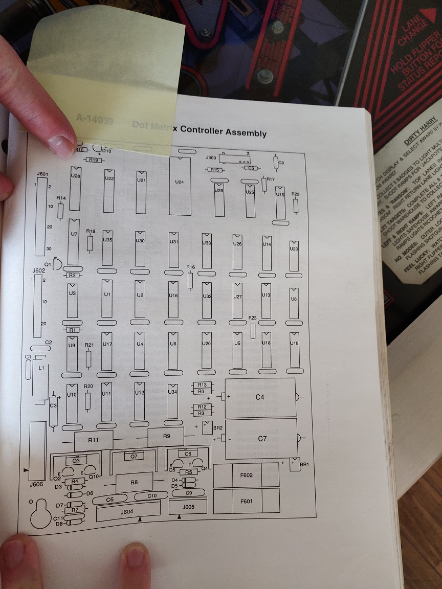

Nen Schaltplan hab ich zwar, weiß aber nicht genau wo ich anfangen soll
mit dem messen. Komme aus der IT da stöpselt man heutzutage eher
Messgeräte iwo rein und guckt aufs Display bis da OK/PASS steht :D
Betriebsspannung der Platine kann ich prüfen. Ein Multimeter hab ich
hier Zuhause. Aber wie soll ich z.B. so einen 74HC74 IC messen? Der hat
ja ne Schaltlogik intern. Da fehlt mir einfach die Erfahrung fürchte
ich.

von Dieter W. (dds5)
Ist denn überhaupt sicher dass der Fehler auf dem Controllerboard liegt
und nicht das Display selbst defekt ist?
