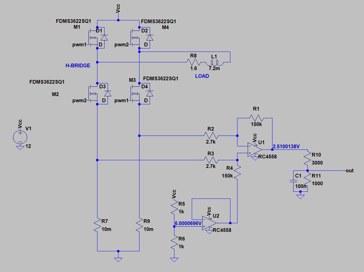

Ich versuche bidirektional nen Strom einer H-Brücke zu Messen. Klappt in der Theorie auch ohne Probleme, aber in der Realität habe ich ein ganz schön großes Offset. Momentan messe ich direkt am Ausgang des OP eine Spannung von 8,6V als Nulllage. Es sollten aber 6V sein. Vorher hatte ich R1 bis R4 um Faktor 100 kleiner als im Bild und da lag die Nulllage etwa bei 10V. Um diese Nulllage passiert auch etwas. Das Signal war mit kleineren Widerständen aber deutlicher. Habe aktuell nur etwa 200mA AC erzeugt, daher war das Ausgangssignal ohnehin nicht so groß. Das Bezugspotential von 6V für den Differenzverstärker erzeuge ich mit einem Spannungsfolger, wie im Bild zu sehen. Die positive Versorgung der OPs liegt bei 12V, die negative bei GND. Die Widerstände haben alle eine Toleranz von 1%. Nun, das Problem ist der Offset. Ich weiß wirklich nicht woher der kommt... Hat jemand eine Idee?

Der Eingangsspannungsbereich des 4558 geht nicht bis zur negativen Betriebsspannung. Er braucht höhere Spannung an den Eingängen.
Hab mal ins DB vom RC4558 geschaut. Da steht was von "dual 741". In vorigen Jahrtausen hab ich so ziemlich alles mit nem 741 gemach. Ging auch. Man muss nur wissen wo die Grenzen des 741 sind. Und R2R kann der 741 mit Sicherheit nicht. Welche Spannung hast an den Eingängen bezogen auf die neg. Betriebsspannung???
Auch einen Rail to Rail OPV würde ich zumindest an einer kleinen negativen Versorgungsspannung anschließen. Insbesondere dann, wenn R7 und R9 so niederohmig sind. Testweise würde ich R7 und R9 auf 100 Milliohm vergrößern und R1 und R4 auf 1/10 reduzieren. Das ergibt am Ausgang stabilere Werte. Um Restripple zu unterdrücken könnte C1, je nach PWM-Frequenz, auch noch vergrößert werden.

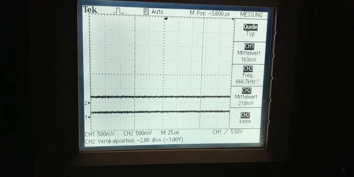

WIRO schrieb: > Wie groß sind die Spannungen am invertierenden und am > nichtinvertierenden Eingang des OV gegen die negative Betriebsspannung > des OV gemessen? Hmmm, der eine Liegt bei 163mV und der andere bei 210mV. Die differenz sollte null sein, oder nicht? (Bilder) Sven S. schrieb: > Der Eingangsspannungsbereich des 4558 geht nicht bis zur negativen > Betriebsspannung. Er braucht höhere Spannung an den Eingängen. Stimmt! Darüber habe ich gar nicht so richtig nachgedacht. Macht jetzt auch langsam Sinn, wenn man die Eingänge des OPV betrachtet. Helmut S. schrieb: > Der Opamp ist viel zu langsam. 3MHz Bandbreite sollten bei 20KHz PWM reichen. Der eigentliche Wechselstrom wird auch nie schneller als 1,6kHz sein. Danke schon mal für alle Antworten! Werde mir den Rest morgen mal anschauen. Soweit sieht es echt danach aus, dass einfach die Eingangsspannungen zu klein sind. Aber mit einem OP der bis auf negative Versorgung geht, sollte es ja gehen, oder?

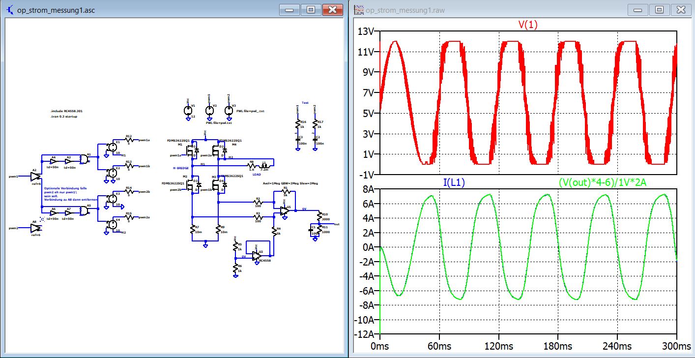

Da ist die Simulation. Komischerweise funktioniert es da aber.
Maxim W. schrieb: > 3MHz Bandbreite sollten bei 20KHz PWM reichen 3nHz Verstärkungs-Bandbreiteprodukt. Bei deiner Verstärkung bleibt nur eine Bandbreite von 55kHz - also zu langsam für 20kHz PWM
Maxim W. schrieb: > Da ist die Simulation. Komischerweise funktioniert es da aber. Du hast die falsche Schaltung angehängt. In deiner bishereigen Schaltung sind Stromsense-Widerstände in der Source. Die fehlen komplett.
Bearbeitet durch User
Helmut S. schrieb: > Maxim W. schrieb: >> Da ist die Simulation. Komischerweise funktioniert es da aber. > > Du hast die falsche Schaltung angehängt. In deiner bishereigen Schaltung > sind Stromsense-Widerstände in der Source. Die fehlen komplett. Sorry, hab wohl vergessen zu speichern. Hier das richtige.

Maxim W. schrieb: > 20190926_222451_HDR.jpg Och nööööö .... ... jetzt geht das mit dem Tektronix fotographieren wieder los. http://www.ko4bb.com/getsimple/index.php?id=tds2xx-screen-dump-release-notes
Fort GEschrittener (Gast) schrieb: >Maxim W. schrieb: >> 20190926_222451_HDR.jpg >Och nööööö .... >... jetzt geht das mit dem Tektronix fotographieren wieder los. >http://www.ko4bb.com/getsimple/index.ph Also ein Fortgeschrittener bist Du auf alle Fälle mal nicht. Diese alten Tektronix bieten nur dann eine Computerschnittstelle, wenn du auch das Zusatzmodul für eben diese Connectivity hast. Das war zumindest bei diesen TDS2xx nicht automatisch dabei, sondern durfte damals für weitere 1000,-DM zusätzlich erworben werden. Vielleicht bekommt man das heute auf Ebay oder sonstwas für'n Äappl und'n Ei. Es liegt also evtl. nicht an fehlender SW, sondern HW, wenn jemand echte Screenshots macht(ich habe auch so ein TDS224 ohne diese Zusatzmöglichkeit ...).

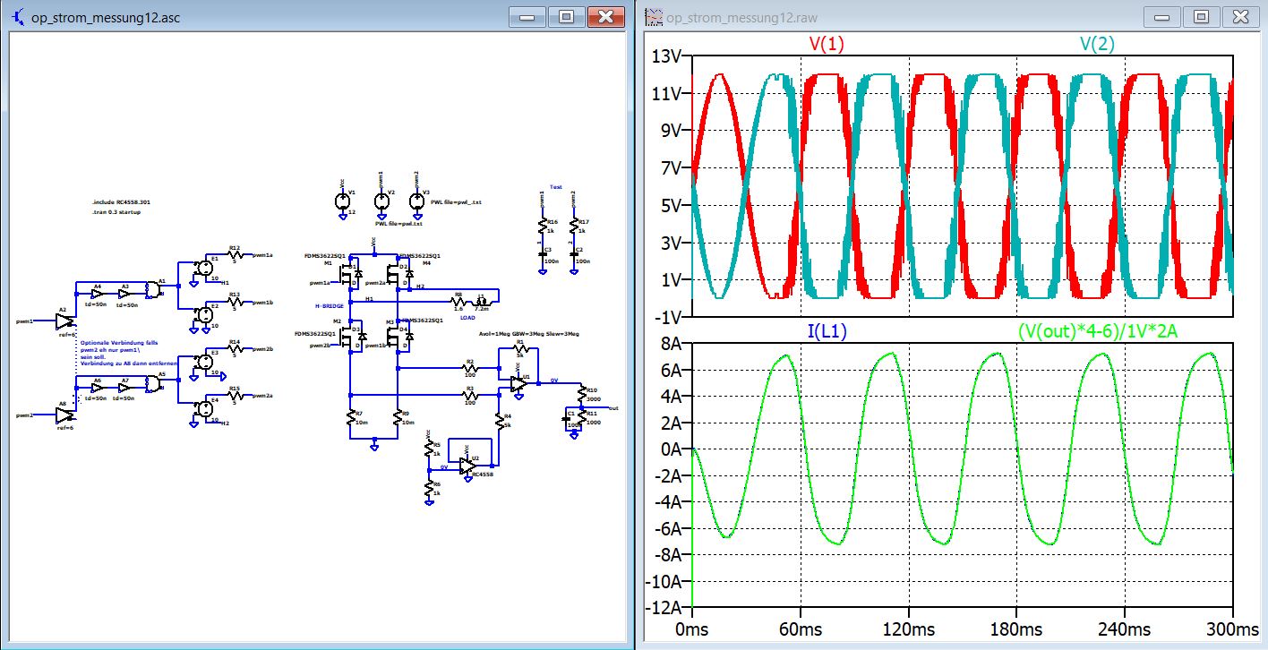

Nach aufwendiger Analyse und der Änderungen sind im Anhang zwei Schaltungen. Der Haupfehler waren die xxns überlappenden Ansteuerimpulse der Transistoren der H-Brücke. Das ist übrigens der typische Fehler den viele am Anfang machen. Ich habe eine Verzögerungsschaltung eingefügt die 100ns Totzeit beim umschalten erzeugt. Das geht natürlich auch mit weniger Totzeit, wenn die Gatetreiber schnell und stark genug sind. Bei richtigen kombinierten H-Brücken-Treiber-ICs sollte das schon intern eingebaut sein. Außerdem habe ich die Verstärkung am Opamp auf die exakten notwendigen Werte eingestellt damit (V(out)*4-6)/1V*2A exakt den Stromwert der Spule ergibt. Einfach den zip-file auspacken und mit der Simulation loslegen. Da muss kein .sym oder .lib file irgendwo hinkopiert werden. Die tiefpassgefilteren Signale V(1) und V(2) zeigen welchen Stromverlauf du vorgegeben ist. Mach mal einen Rechtsklick auf die angezeigten 0V im Schaltplan. Da siehst du wie man die Auflösung von angezeigten Arbeitspunkten mit 1mV Auflöung rundet. Normalerweise steht da nur "$". Jetzt steht da "round($*1k)/1k".
Max M. schrieb: > Welche Spannung hast an den Eingängen bezogen auf die neg. > Betriebsspannung??? Welche negative Betriebsspannung? Da sitzen 10mΩ als Shunts gegen Gnd. Viel Spannung kommt da nicht zusammen.
Wolfgang schrieb: > Max M. schrieb: >> Welche Spannung hast an den Eingängen bezogen auf die neg. >> Betriebsspannung??? > > Welche negative Betriebsspannung? > Da sitzen 10mΩ als Shunts gegen Gnd. Viel Spannung kommt da nicht > zusammen. Es kommen Spitzen bis -80mV aber das ist bei Opamps die am Eingang bis zur negativen Versorgung funktionieren kein Problem. Da sind oft bis zu -100mV spezifiziert.
Vielen Dank Helmut, für deinen Aufwand! Helmut S. schrieb: > Bei richtigen kombinierten > H-Brücken-Treiber-ICs sollte das schon intern eingebaut sein. Ja, ich verwende den MIC4606. Der macht das schon. Helmut S. schrieb: > Wolfgang schrieb: >> Max M. schrieb: >>> Welche Spannung hast an den Eingängen bezogen auf die neg. >>> Betriebsspannung??? >> >> Welche negative Betriebsspannung? >> Da sitzen 10mΩ als Shunts gegen Gnd. Viel Spannung kommt da nicht >> zusammen. > > Es kommen Spitzen bis -80mV aber das ist bei Opamps die am Eingang bis > zur negativen Versorgung funktionieren kein Problem. Da sind oft bis zu > -100mV spezifiziert. Fazit daraus ist also, ich sollte mir einen OP bestellen, der bis auf die negative Versorgungsspannung runter kommt, richtig? Meiner ist schlicht und einfach ungeeignet? Komisch, dass man das aber in der Simulation nicht sieht.

Fort GEschrittener schrieb: >> 20190926_222451_HDR.jpg > > Och nööööö .... > > ... jetzt geht das mit dem Tektronix fotographieren wieder los. > > http://www.ko4bb.com/getsimple/index.php?id=tds2xx-screen-dump-release-notes Viele Jahrzehnte lang war das Abfotografieren die einzige Möglichkeit, Bilder von einem Oszilloskop zu bekommen. Und das Foto vom TE ist, im Gegensatz zu vielen anderen (Handy-)Fotos hier im Forum, deutlich und gut erkennbar. Was stört Dich jetzt daran?
