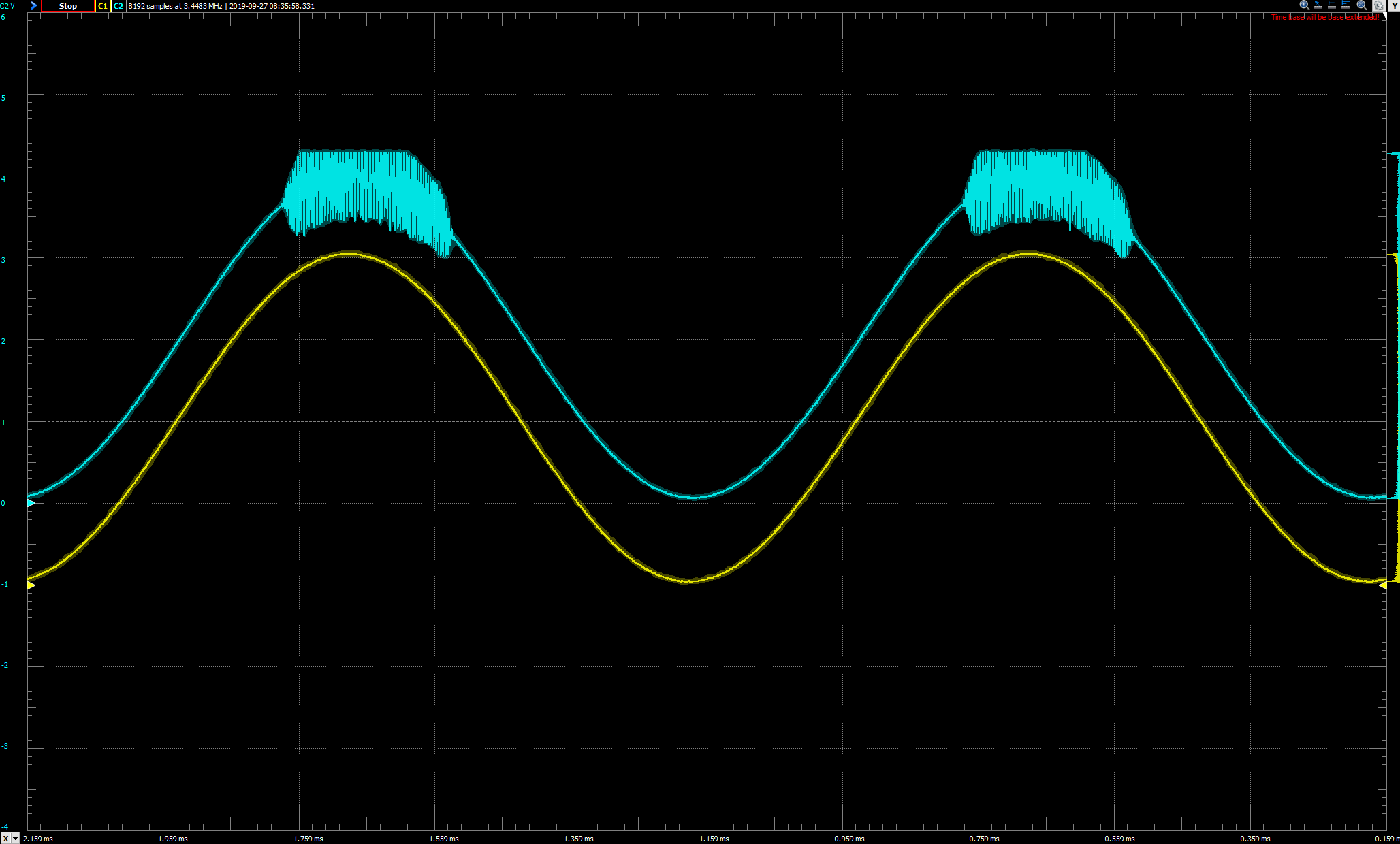

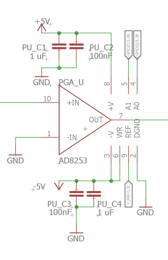

Guten Morgen, ich hab mal eine Frage und zwar habe ich einen PGA (AD8253) auf meiner Platine verbaut (s. Anhang,bzw blauen Graph) und den gleichen PGA auf einem Breakout Board (gelber Graph), dieser ist allerdings komplett ohne Entkoppelkondensatoren. Beide werden von der gleichen Stromversorgung und Signal gefüttert. Allerdings hat der PGA auf der Platine die Eigenschaft, dass er ab 3,5V Anfängt zu schwingen, unter 3,5V ist alles okay. Die unterschiedlchen Signale habe ich zur besseren Unterscheidung etwas versetzt angezeigt. Im Grunde liegen sie exakt übereinander. Was vermutet ihr woher der Fehler kommt? Ich habe die Kondensatoren oder eben einen defekten PGA in der Vermutung. Die Verlötung sieht soweit sauber aus.
Niklas M. schrieb: > dieser ist allerdings komplett ohne > Entkoppelkondensatoren. ...und warum verwendest du die nicht? Niklas M. schrieb: > Was vermutet ihr woher der Fehler kommt? Zeig mal dein Layout!

1.Selbst wenn die Schaltung schööön ist, kann der Aufbau Mist sein. 2.Stützkondensatoren möglichst nahe an den Schaltkreis.
Hp M. schrieb: > ...und warum verwendest du die nicht? Die Lösung bestünde doch diesmal darin, die Abblockkondensatoren auf der Leiterplatte zu entfernen. :-) > Zeig mal dein Layout! Selbstverständlich darf es sich dabei nur um den fingernagelgroßen Ausschnitt handeln, der den PGA selbst darstellt.
Hp M. schrieb: > Niklas M. schrieb: >> dieser ist allerdings komplett ohne >> Entkoppelkondensatoren. > > ...und warum verwendest du die nicht? Auf dem Breakout sind keine. > Niklas M. schrieb: >> Was vermutet ihr woher der Fehler kommt? > > Zeig mal dein Layout! ./.
