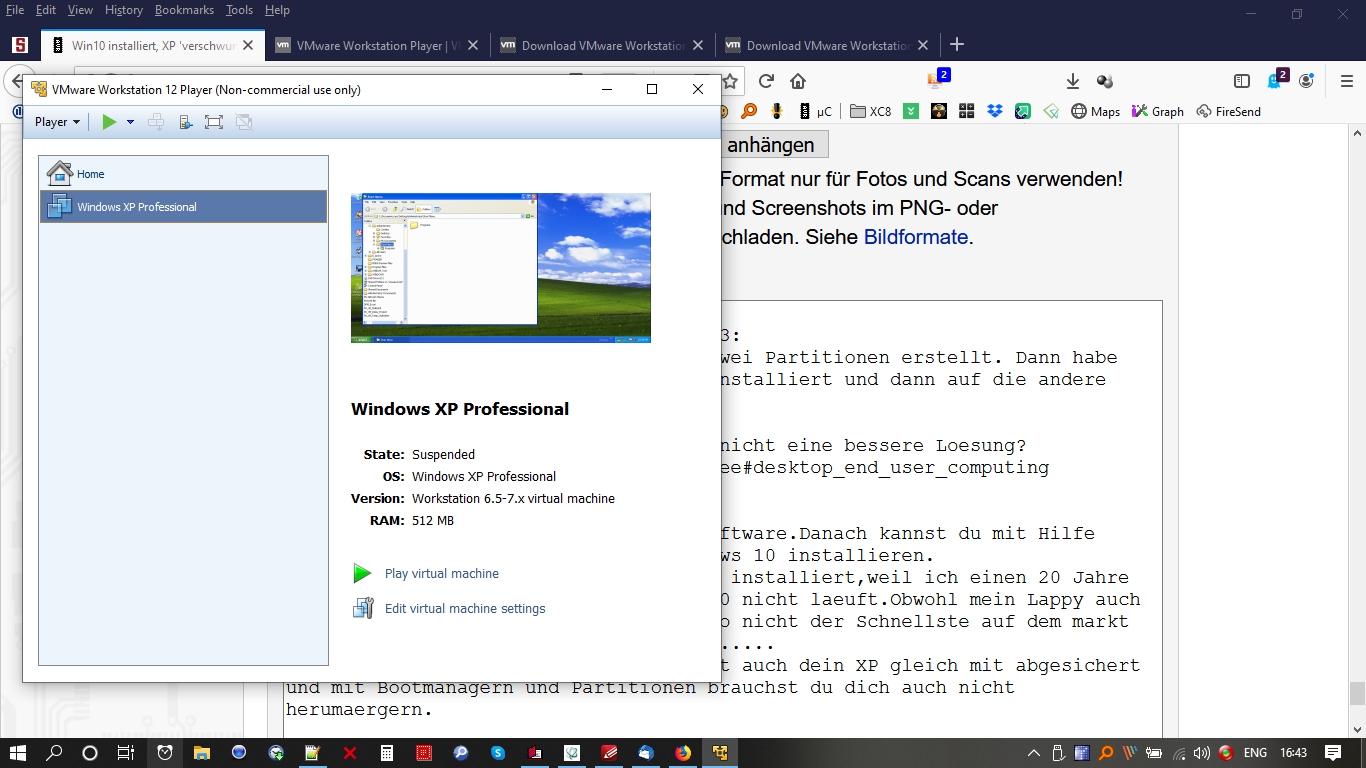

Klaus E. schrieb: > Welche HW verträgt sich denn mit XP und gleichzeitig Win10? Wo ist das Problem? Für HW gibt es Default Treiber, da sie i. d. R abwärtskompatibel ist.

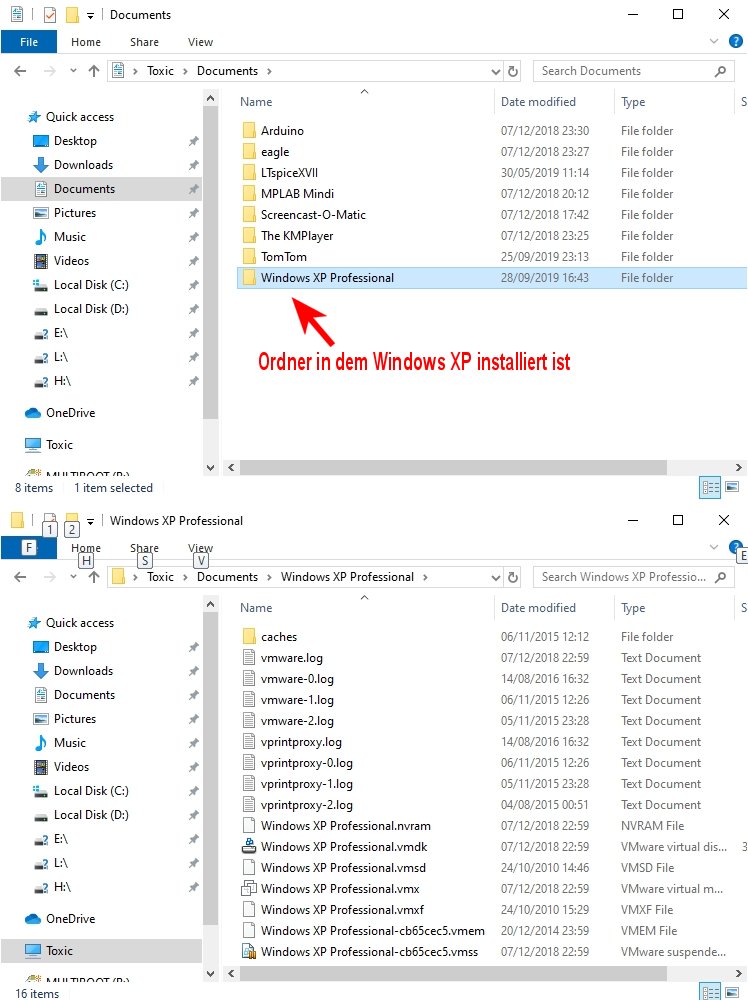

Ich würde dem TO auch zu einer virtuellen Lösung raten. Mein Windows XP ist irgendwann vor etlichen Jahren mal auf eine Virtual-Box Instanz umgezogen. Seit dem interessiert die Hardare nicht mehr und die virtuelle Maschine zieht bei jedem neuen Rechner mit, auch völlig schmerzfrei unter Linux... Gruß Jay

Hat MS den XP-Mode rausgehauen? Der ging ganz gut. War ja auch nur ne VM mit XP.
Bernhardt_K schrieb: > Die > ist auf jeden Fall vorgemerkt für den nächsten Hauptrechner! Bei dem > Bastelrechner möchte ich gerne ein echtes XP verwenden. Also XP ist schon "echt" - auch innerhalb der Virtuellen Maschine.Es muss von Grund auf neu installiert werden inklusive der XP-Seriennummer.Fuer Windows10 ist die VMplayer-Software plus XP nichts weiter als eine zusaetzlich installierte Software die auch wieder deinstalliert werden kann. Wenn XP einmal installiert ist,richte es so ein wie du es gerne haettest.Also installier alle fuer dich notwendigen XP-Programme.Wenn das soweit erledigt ist kannst du den von VMware fuer XP angelegten Ordner einfach kopieren und auf einen anderen Rechner uebertragen.Dort muss dann lediglich die VMplayer-Software installiert sein.Eine XP-Neuinstallation ist dann nicht mehr erforderlich. Eine nackte XP-Installation (ServicePack3) benoetigt uebrigens ca.4GByte-HDDspeicher also etwa 1/4 einer Windows10-Installation. Wie dem auch sei:Fuer Testzwecke kannst du ja jetzt schon VMware installieren und eine XP oder/und Linux etc-Installation ausfuehren.Zum Basteln/Lernen.... Was dein Dual-Boot angeht (mehrere Partitionen) kannst du auch mal dieses Forum besuchen - dies habe ich jetzt aber nur auf die Schnelle ergoogelt: https://answers.microsoft.com/en-us/windows/forum/windows_10-windows_install/have-windows-10-wish-to-dual-boot-with-windows-xp/a949c0b6-88d9-4bdc-a0a2-e74fd9a5b0a3
Danke Toxic für die Infos! Wie ist denn die Performance von XP in der virtuellen Maschine (VM). So große Anforderungen habe ich nicht, weil dort keine Spiele installiert sind, aber im Schneckentempo sollte es auch nicht laufen. Ich nutze dort hauptsächlich einige IDEs, Spezialprogramme und Musiksoftware im engeren und weiteren Sinne. Und übrigens auch einen alten Tintenstrahldrucker, der zwar auch unter Win7 läuft, aber wegen "Treiberabspeckung" unter Win7 die Graustufen fast vollständig verschluckt (Win10 noch nicht getestet). Muss man in jedem Fall erst Win10 booten, bevor man XP als virtuelle Maschine nutzen kann?
Bernhardt_K schrieb: > Wie ist denn die Performance von XP in der virtuellen Maschine (VM). Also ich bin zufrieden damit - benutze XP aber auch hauptsaechlich nur fuer meinen Scanner und einige alten VisualBasic-Applikationen die ich mal "programmierte" als die Dinosaurier noch die Welt bevoelkerten ?. Das ist jetzt natuerlich keine wissenschaftlich fundierte Aussage.Installier es doch einfach mal und teste es mit deinen eigenen Programmen.Kannst es ja jederzeit wieder deinstallieren sollte es deinen Anspruechen nicht genuegen. Tun wuerde ich es allerdings nicht: es hat Vorteile mal auf die Schnelle auf ein altes Betriebssytem zurueckgreifen zu koennen,ohne deswegen gleich den Rechner neu booten zu muessen.... Bernhardt_K schrieb: > Muss man in jedem Fall erst Win10 booten, bevor man XP als virtuelle > Maschine nutzen kann? Ja klar.Wie sich schon erwaehnte:XP ist zusammen mit VMware ein Programm welches unter Windows10 installiert worden ist und natuerlich dann auch nur von dort aus gestartet werden kann. Auf meinen Lappy bezogen: Ich habe eine HDD auf der lediglich Windows10 als Betriebssystem installiert ist.Ich kann also nur Windows10 starten bzw. booten. Sowie ich auf dem Win10-Desktop bin kann ich ja nun ein x-beliebiges Programm starten.Firefox,Thunderbird,Word,Excel oder eben auch den VMware-Player.Wenn ich letzteren starte kann ich in dessem Menue WindowsXP starten. Das Video (soweit es sich abspielen laesst...) sollte eigentlich Klarheit verschaffen...
