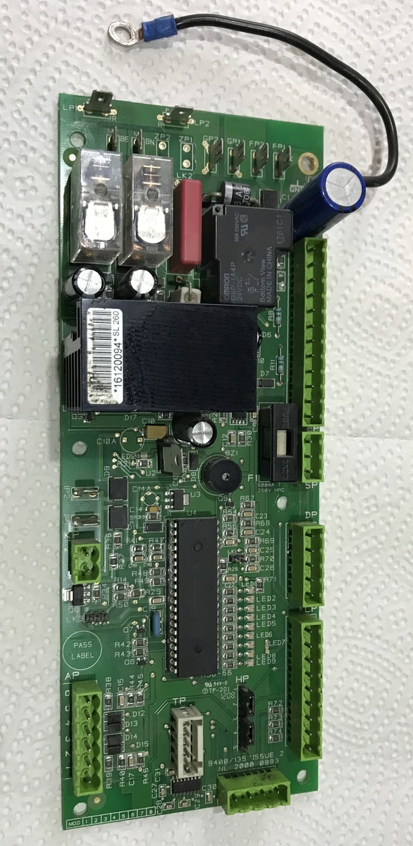

Hallo, wir sind ein kleiner 2 Mann Service-Betrieb für Fahrstühle etc.
Jetzt haben wir noch eine ganze Kiste voller defekter
Fahrstuhlsteuerungen.
Die haben alle möglichen Wehwehchen. Mittlerweile wird aber vom
Hersteller nichts mehr unterstützt. Jetzt könnten wir all den Leuten
neue Fahrstühle verkaufen oder die Platinen reparieren. Zu überlegen
wäre auch die neu nachzubauen. Der komplette Neubau würde dann
wahrscheinlich mit einem Atmel und komplett neuer Platine "enden" ( Ein
bischen "C" und "Arduino" können wir )  Jetzt ist natürlich die Frage,
ob man nicht die vorhandene Platine "weiter verwenden" könnte. Da PIC
und AVR nicht PIN kompatibel sind müsste man sich also mit einem PIC
anfreunden. Da hört es bei uns leider auf. Jetzt die Frage: Hat jemand
Lust ( und Erfahrung mit PIC´s) bei der Sache bischen mit zu machen ?

Diese Wehwehchen kommen nicht aus dem PIC? Vermutlich eher von der
Platine?
Vom G8P? Wenn Ihr in der Lage seit Platinen zu erstellen wird das die
bessere Lösung sein. Ein dritter schafft nur Mehraufwand. Letztlich ist
ein Pic nicht viel anders zu handhaben als ein Amtel. Auch ein
Adapterplatinchen wäre eine Möglichkeit da die Dil langsam aussterben.
von Lutz Raffe (Gast)
Die Wehwechen kommen schon vom PIC. Wenn wir den tauschen, gehts. Die
Frage wäre den auszulesen. ( wenn er offen wäre ) das finden wir aber
unsportlich. Und es wäre, wenn man einen neuen brennt auch ganz gut,
paar kleine Sachen gleich mit zu ändern

von MaWin (Gast)
Warum ist eigentlich bei der abgeklemmten Platine das eine Relais
angezogen und das andere daneben abgefallen ?
Fahrstühle sind sicherheitsrelevant. Es würde mich wundern, wenn da ein
Gebastel durch die TÜV Abnahme kommt. Aber ein ausgelesener (hoffentlich
heiler) und unverändert neu gebrannter uC geht als Reparatur sicherlich.
Dieter R. schrieb:
> Was ist jetzt eigentlich das Problem mit dem PIC 16C74B? Bei den
> gängigen Distributoren sind mindestens 2000 Stück auf Lager.
Das sehe ich auch so. Was soll ich da irgendwelche Adapter bauen, wenn
es die Dinger noch überall für paar Euros zu kaufen gibt.
Dieter R. schrieb:
> Und wieso gehen die Dinger reihenweise kaputt und alles andere ist
> heile?
Die gehen ja nicht reihenweise kaputt, sondern ab und zu. Andere Teile
auf den Platinen sterben auch gelegentlich mal. Das ist kein Thema sowas
zu wechseln. Nun aber bekommen wir keine Platinen mehr zu kaufen und
wollen halt "nur" den PIC neu brennen können. Bei dieser Gelegenheit
auch ein paar Kleinigkeiten ändern
Wolfgang schrieb:
> Ein paar mehr Details zu den Fehlern, könnten da erhellend wirken ;-)
Das beschreiben der Fehler wird wohl hier nichts nutzen. Es sich falsch
erkannte Inputs ( obwohl die Hardware Ok ist ) Oder es bleibt einfach
ein Motor stehen und das Diagnosesystem auf der Platine LED 1-9  zeigt
einen anderen oder gar keinen Fehler......
Die Fehler können dann überall sein. Aber wenn es man die Platine ( oder
manchmal nur der eben der PIC ) tauscht geht es halt wieder. Wir haben
hier 20 Jahre Erfahrungen mit solchen Anlagen und sind keine Anfänger in
der Branche. Es geht hier eigentlich nur darum diesen Typ Fahrstuhl
weiterhin vernünftig warten zu können und nicht wegen einer 150 EUR
Platine ( oder 5 EUR µC ) mit einer SPS umzubauen oder gleich zu
verschrotten.

Auf dem Foto das du gepostet hast ist niemals ein 16C74, das ist ein 18
Pin IC.
Wenn du einen funktionierenden 16C74B (OTP) hast, könnte ich versuchen
den Auszulesen und zu disassemblieren.
Dann wären auch Änderungen möglich.
Dies geht aber nur mit der Funktionstüchtigen Steuerung dazu.
Sobald du also weißt was du da hast, schreibe es hier.

Doch das ist einer. Gucke bitte in das Datenblatt. 40 PIN soll und ist .

Gib denen eine Chance. Poste Fotos wo was zu erkennen ist.
Ob der PIC gefused ist kann man für wenig Geld testen.
Ein PIC 40 Pin board z.B.
https://www.mikroe.com/ready-pic
oder
https://www.ebay.de/itm/PICKit3-Universal-Adapter/173460026606?hash=item286305f4ee:g:5WAAAOSwjVRdikPf
und ein PicKit3 (gibt es gebraucht sehr günstig da es inzwischen den
PiKit4 gibt der aber nicht so geeignet ist) reichen

Pickit kann die CPU nicht programmieren oder auslesen. K150 ist ein
Programmer der dies kann, es braucht das diy pack 25

von Peter D. (peda)
Das liegt dann aber nicht am MC, sondern an der ungenügenden
Hardwareentwicklung.
Kein Pin des MCs darf ungeschützt die Platine verlassen. Eine Transzorb
über die VCC ist auch das mindeste.
Der MC muß entweder ein einwandfreies internes Unterspannungsreset haben
oder es muß ein externer Supervisor-IC angeschlossen werden.
Die ersten AVRs hatten dabei gepatzt. Bei den heutigen AVRs muß man
unbedingt die Brownout-Fuse setzen, sonst können sie ihren Flash/EEPROM
vergessen.
Kann gut sein, daß die PICs ähnliche Probleme hatten oder haben.

von Chris (Gast)
Mittlerweile gibt es die F Version. Bei den alten C kann man das eeprom
problemlos auslesen, die info gibt es sicherlich noch im Web/newsgroup.
Das Problem sind eben die erforderlichen Sicherheitszertifikate. Wenn
der Lift aber weniger als 0.15m/sec fährt gibt es einige Ausnahmen
davon, aber dies hätten die entsprechenden Serviceleute gleich von
Anfang an Mitgeteilt wenn dem so wäre.
von Toby P. (Gast)
Pics sind sehr robust. Nach meiner Erfahrung (ab 6502 ff ) das was am
längsten hält. Hab die Dinger in Anwendungen laufen die eine
(zertifizierte) Siemens SPS keine 5 Mínuten überlebt hat.
Ist vermutlich ein Designfehler auf den PCB's oder die Chips schlicht zu
alt.
von Toby P. (Gast)
> alt.
Vielleicht mal die errata (wenn noch vorhanden) lesen. Microchip ist
immer sehr sachlich was Fehler angeht.
von Chris (Gast)
Es existieren zwei Probleme.
Das sind Eeprom Bausteine mit externem Timing und VPP. Wenn da nicht das
Programm bei minimaler Vcc (erease OK) sowie maximale Spannung (Prog OK)
Ausgelesen wird passiert es dass der Code bei 20mhz falsch eingelesen
wird.
Ich kenne einige Firmen welche den Aufwand vermeiden und so auch Support
Aufwand nach der gesetzlichen Garantie erschaffen.
Zweites Problem sind Überspannungen welche den Code anhalten und gewisse
Programmteile ueberspringen oder im worst case verändern.
Wenn eine Diode ausfällt oder Überspannungen von extern rein kommt und
über die internen Dioden vcc vom Prozessor erhöhen.

von MaWin (Gast)
Gary schrieb:
> kannst Du mir dann einen PIC16C84 schicken
Er hat aber einen 16C74.
Kein Flash, nur OTP.
von Gary (Gast)
Der Typ ist mir egal - ich kann jeden lesen, wenn er nicht geschützt
ist.

von Dr.Who (Gast)
Mal wieder einer, der Naive sucht, die ihm beim Geld-verdienen
helfen sollen? Das klappt in diesem Forum nicht. Haben schon
andere erfolglos versucht. Das ganze hat Projektniveau und
dürfte für viele zu groß sein.
> Lutz Raffe schrieb:
Bau dir einen Prüfstand für deine Baugruppen. Würde mich nicht
wundern, wenn so manche Baugruppe plötzlich wieder funktioniert.
Ein Elko im Netzteil, der seine Kapazität verloren hat, aber
an einem anderem Netz betrieben wird, evtl. ein paar Volt mehr
bekommt, kann ein µC  möglicherweise wieder ohne Störungen laufen.
Auch die Steckkontakte können oxidiert sein, usw., usf..
Das so ein Controller sein Programm (ein Bit kann schon reichen),
verliert, ist äußerst selten. Wenn die Programmierer was auf dem
Kasten hatten, haben die einen Selbsttest mit implementiert.
Mit einem Speicher-Prüfsummentest ist das leicht lösbar.
Die Ports scheinen auf der Baugruppe durch Widerstände ausreichend
geschützt zu sein.
Netzversorgte Geräte sollten auch gut gegen Transienten gesichert
sein. Die können so einen Controller zerschießen, ist aber eher
selten, wenn der Schutz intakt ist.
