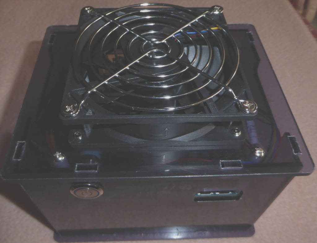

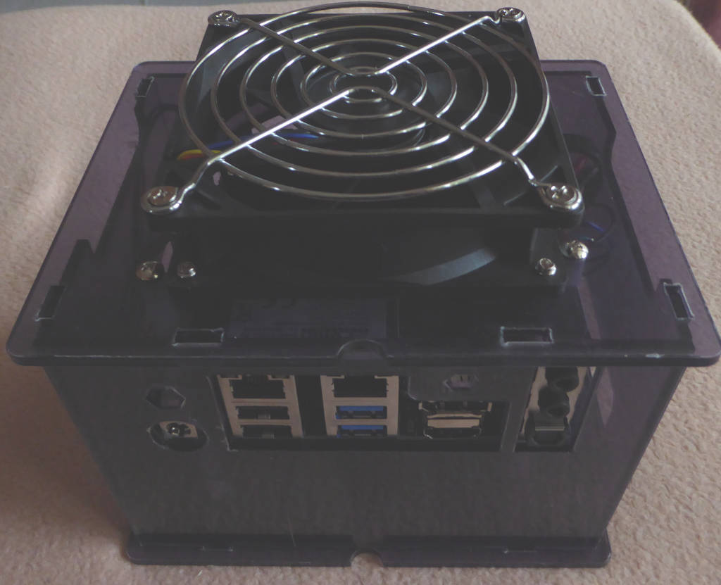

von Markus W. (dl8mby)
@All above,
ich habe mir jetzt den H2 bei Pollin mit dem Gehäuse
Typ#3, mit 16GB RAM und einer Samsung 512GB NVMe M2-SSD
von Alternate geordert.
Werde berichten, da hier wohl noch nicht so viel Erfahrung
zu diesem SBC gepostet wurde und der Feedback sich auch in
Grenzen hält.
Die o.g. Q900 Mini-PCs haben seinerzeit über je 800€ gekostet.
Die jetzige Lösung liegt bei knapp der Hälfte von einem Q900.
Ich verwende einen SUNDTEK DVB-C Stick als Tuner und bin
soweit zufrieden mit den Möglichkeiten.
Der H2 hat übrigens zwei 1GBit NICs und zwei SATA 6GBit Schnitt
-stellen für weitere Disks.
Ich möchte diesen SBC gleichzeitig mit zwei der DVB-C Sticks
versuchsweise betreiben. Meine jetzige Lösung besteht ja aus
zwei Q900 und einem wechselweisen Schauen und/oder Aufnehmen
von Sendungen auf diesen Mini-PCs.
Ich hoffe das dies jetzt nur mit einem Mini-PC möglich ist der
maximal 60W verbrät im Gegensatz zu 2x 90W bei der alten Lösung
ohne Monitor.
Markus

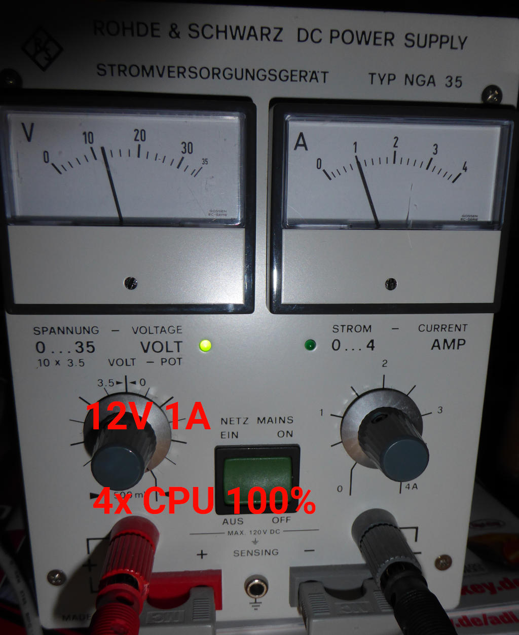

von Daniel B. (dbuergin)
Ich habe zwei H2 im Einsatz, einen als HomeAutomation Server mit
NodeRed, Grafana, Influxdb usw. und einen als Eintwicklungsserver für
Crosscompile Umgebungen und sonstigen Linux Schabernack.
Leider keinen als Multimedia-Zentrale.
16GB RAM  64GB eMMC  500GB NVME M2 SSD.
4-5 Watt mit einer SSD im Leerlauf
7-8 Watt mit einer zusätzlichen 4TB Harddisk dran
Bin sehr zufrieden damit.

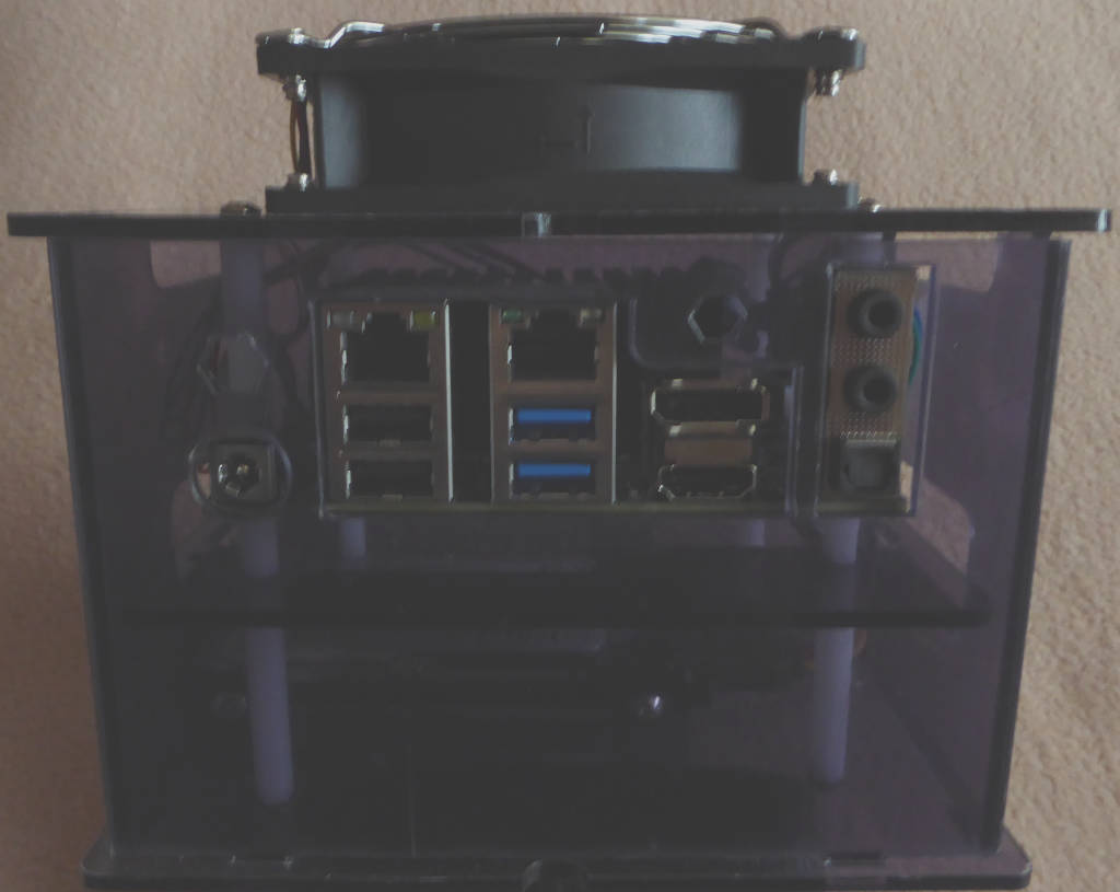

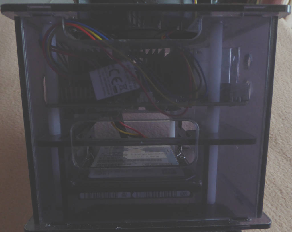

@H2-Interessenten,
die HW ist angekommen und ich habe sie soweit zusammengebaut.
Die 16GB (2x 8GB DDR4) werden erkannt.
Muss mich noch durchs Bios arbeiten um ein Linux von USB-Stick
installieren zu können.
Gegen Abend poste ich noch erste Linux-Messungen und Infos zum
Strom-Verbrauch.
Anbei einige Bilder vom zusammengebautem Würfel (Type #3 Gehäuse).
Verbaut sind eine 1TB SATA Disk, eine 512GB Samsung Pro SSD und eine
16GB EMMC Disk.
Markus

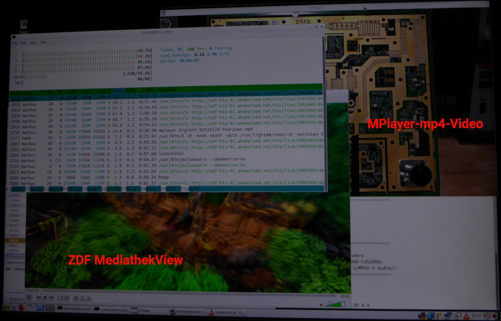

@All,
habe noch weiter mit dem H2 rum experimentiert.
Eine zusätzliche Intel SSD eingebaut (128GB, 5V, 1A).
Den SBC nun am 12V NT betrieben, um zu Testen ob
das angebotene Pollin 15V NT wirklich erforderlich ist.
Anbei zwei Bilder von dem Experiment bei zwei glichzeitig
laufenden Filmen. Einer als mp4-File local am MPlayer
und ein Live-Stream vom ZDF via VLC aus dem Mediathekviwer.
Einen kleinen webm Film in reduzierter Auflösung (320x20)
vom Original in 1920x1200 ebenfalls im Anhang.
Bei dieser Last verbraucht der SBC 1A an 12V Versorgung.
Alle CPU's sind fast bei 100 % Load.
Markus
