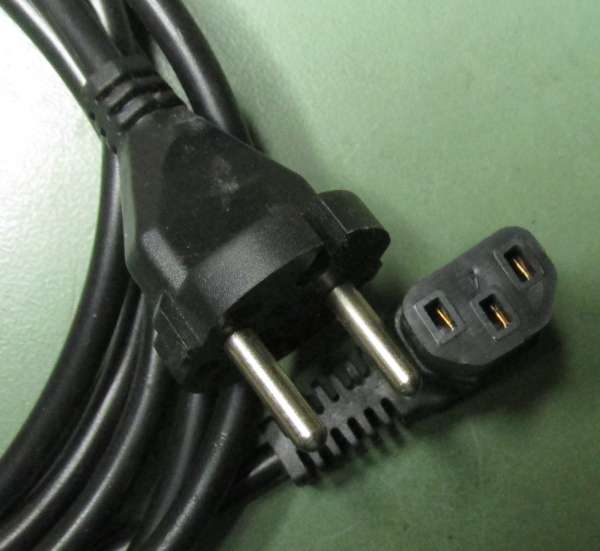

von npn (Gast)
Bernd K. schrieb:
> Umgekehrt müssen Dosen
> in die man einen Schukostecker stecken kann auch den Schutzleiter
> kontaktieren und mit PE verbinden.
Und was ist mit dem Konturenstecker? Der sieht genauso aus wie ein
Schukostecker, hat die gleichen Abmessungen, hat aber keinen
PE-Anschluß.
von Bernd K. (prof7bit)
> PE-Anschluß.
Was soll damit sein? Der bekommt alle Kontakte die er hat kontaktiert.
Das ist der oben genannte Fall "kleinerer" Stecker (2 Kontakte) in
größere Dose (3 Kontakte). Passt und ist OK.
Ich such morgen mal die Norm raus wenn ichs nicht vergesse, hab zuhause
leider keinen Zugriff drauf.

von Sven L. (sven_rvbg)
Wenn es kein Schukostecker ist, dann zählt auch keine Norm für
Schukostecker.
Ein Konturenstecker ist für Geräte der SKII, deren Bemessungsstrom über
2,5A liegt. Für Geräte drunter sind in vielen Fällen ja Flachstecker
üblich.
Auch für irgendwelches Gartenzeug werden oft Konturenstecker verwendet,
da die die Dose ganz ausfüllen und so weniger Angriffsfläche für
Feutigkeit bieten, vermute ich.

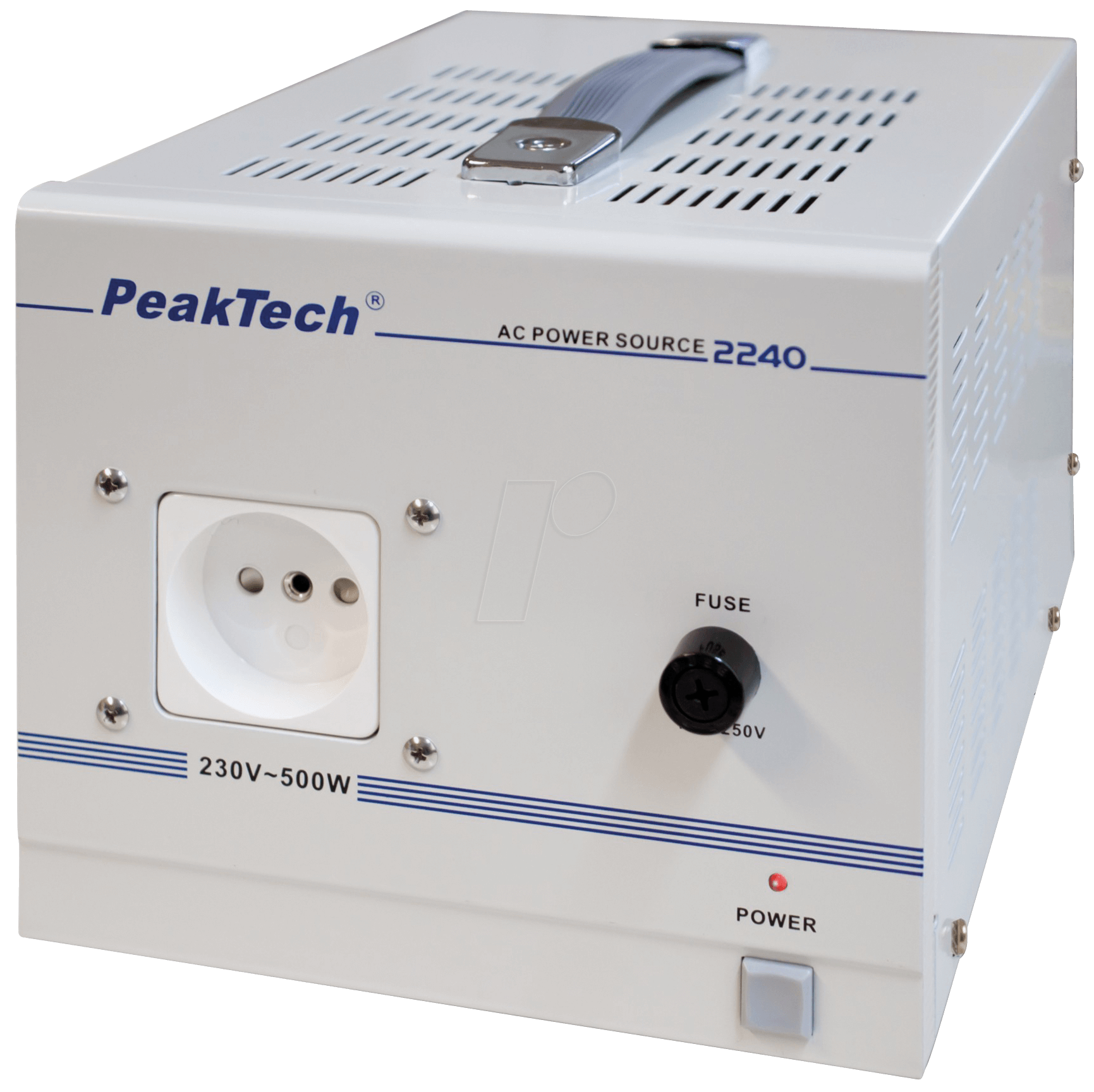

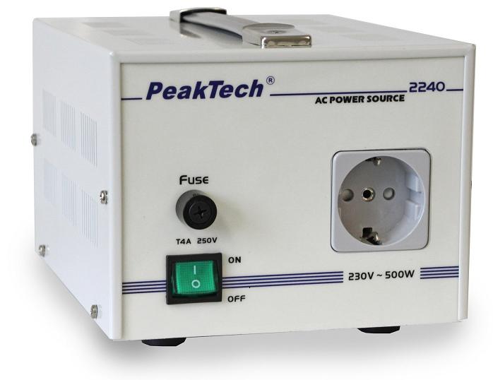

von MaWin (Gast)
Axel schrieb:
> Ist in Deutschland eine Powerbank mit Steckdose wo man einen
> Schukostecker reinstecken kann, aber der PE-Kontakt nicht benutzt wird,
> erlaubt
Ja, siehe Trenntrafo
https://www.conrad.de/de/p/thalheimer-lts-604-k-labor-trenntrafo-einstellbar-1000-va-anzahl-ausgaenge-1-x-2-250-v-ac-1195478.html
und Stromerzeuger
http://profi-stromgenerator.de/blog-erdungsanschluss-mobiles-stromagregat/

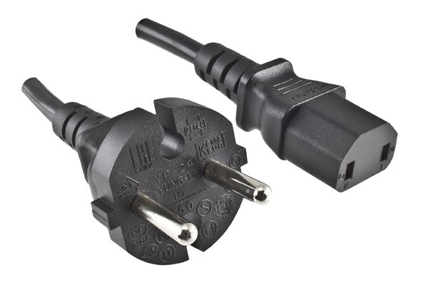

von L. H. (holzkopf)
Völlig blödsinnige Frage:
Wenn kein Gefährdungs-Potential vorliegt, braucht man auch keinen
"Schutzkontakt". :D
So nicht ganz richtig.
Die Kabel sind vom Gerät abtrennbar und könnten somit vom unwissenden
Laien für andere Geräte verwendet werden, die eine Schutzerdung
bräuchten und dann nicht haben. Daher könnte der Verkauf solcher Kabel
(Kaltgerätestecker ohne Erdung) in westeuropäisch geprägten Ländern
problematisch sein.
In China oder in Afrika interessiert das evtl. niemanden - aber da
interessiert's auch niemanden (außer die Angehörigen) wenn jemand wegen
solchen gefährlichen Sparmaßnahmen ins Grab kippt.

von alter Schwede (Gast)
Diese Version hat eine "normale" Schukosteckdose mit PE Anschlusszungen.
Ob die angeschlossen sind kann nur eine nähere Untesuchung ans Licht
bringen. Es scheint also verschiedenste Version davon zu geben...
von Simon (Gast)
> problematisch sein.
Das gabs mal von Dell: Auf der einen Seite des Kabels ein Eurostecker,
auf der anderen Seite ein Kaltgerätestecker. Der Kunde und
elektrotechnische Laie hat sich gefreut die Computer mit flachem Stecker
anschließen zu können.

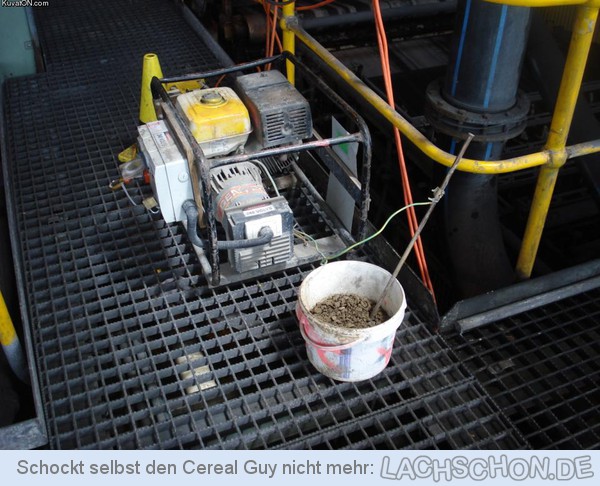

von Harald W. (wilhelms)
Schutzwolke schrieb:
> Wenn der Stecker einen Schutzkontakt hätte, müsste der auch im Kabel
> weitergefuehrt werden. Sorum kenn ich die Regel mit PE und Schuko aus
> einem Lehrgang.
> Eine Erdung bringt nichts, wenn die Spannung keinerlei Verbindung zu
> Erde hat, siehe Trenntrafo. Weil da erst etwas passieren kann, wenn man
> beide Pole Berührt. Und da bringt PE auch nichts.
...und das gleiche gilt natürlich auch für Powerbänke, um wieder
auf die Ursprungsfrage zurückzukommen.
von Freak (Gast)
Bei der Bw und beim THW werden Notstromaggregate mit einem Erdspieß
geerdet. Sollte man bei Powerkänken auch machen. Oder alternativ an die
Wasserleitung oder noch besser an eine normale Schukosteckdose. Der Typ
im Video benutzt die Powerbank ja sowieso in der Wohnung um seinen
gespeicherten Solarstrom zu verbrauchen.
von (prx) A. K. (prx)
Dann sollte man wohl mit der Powerbank auch einen Blumentopf mit in den
Flieger nehmen. ;-)
> geerdet.
https://www.mikrocontroller.net/attachment/142722/57033384.jpg

von Stefan F. (Gast)
Sebastian S. schrieb:
> Wenn Du nichts hast, an das Du den PE anschließen kannst, ist er noch
> flüssiger als Wasser.
Harald W. schrieb:
> Wo sollte man denn diesen PE anschliessen?
Mike schrieb:
> Da es sich hier um einen mobilen Stromerzeuger handelt, ist ein sicher
> geerdeter PE nicht möglich
Ach kommt schon, ihr kennt das Bild doch, oder?
Karl K. schrieb:
> Da das eine Balkonanlage ist: Natürlich an den nächstehenden Blumentopf
> für die Erde.
Karl kannte es wohl.
Diese Idee samt Bild hatte gestern Mittag auch schon wer anders...
Oh. Erwischt!

von Hardy F. (hflor)
Auf YouTube behauptet ein Holzelektriker, es gäbe Kaltgerätekabel, mit 3
Löchern, wo der PE-Leiter fehlt. Ist so ein Kabel schon mal jemanden
begegnet?
Hardy
von Oliver R. (orb)
Ja, hab ich hier in der Schublade. (Durchgeschnitten)
Eurostecker auf C13, lag einem Computernetzteil bei.
Zulässig sind die nicht.

von Micha R. (feinkost)
> begegnet?
> Hardy
Schuko auf C13 ohne PE, müsste ich suchen, hab ich schon mal aus dem
Verkehr gezogen.
Eurostecker auf C13 Kupplung hab ich auch.
> Verkehr gezogen.
Es gibt sie sogar von einem seriösen deutschen Anbieter, Zuleitung von
Telefonanlagen, die anderweitig zu erden sind.
Deutscher Anbieter heißt keinesfalls seriös. Wenn die Erdung anderweitig
vorgesehen ist, so ist das eindeutig ein falscher Netzanschluss. Dann
wäre so etwas wie im angehängten Bild angebracht.

von Manfred P. (pruckelfred)
Alex schrieb:
> Manfred P. schrieb:
>>> Verkehr gezogen.
Ein geistreicher Kommentar. Wenn ich "seriöser Anbieter" schreibe, meine
ich das auch.
Ja, Nein, Vielleicht. Es gibt auch Konstellationen, wo man ein echtes
dreiadriges Kabel verwendet.
Aber keine Sorge, diese Anlagen gibt es nicht im Mediamarkt und ohne
Systemlehragng bekommt man die nicht in Betrieb.
Hans W. schrieb:
> Schuko Dosen ohne PE oder Kabel, die PE "Vorgaukeln" sind sicher nicht
> i.O. für den allgemeinen Verkauf.
Das von mir gezeigte Kabel gaukelt nichts vor, ich sehe am Netzstecker,
dass kein PE vorhanden ist.
> Sowas müsste zumindest eindeutig gekennzeichnet sein.
Ist bei meiner Leitung sogar der Fall, da klebt ein Fähnchen am Kabel,
was auf dessen spezielle Anwendung hinweist.

Das Kabel von Manfred ist jedenfalls so wie abgebildet nicht ok. Da hast
du netzseitig kein PE und geräteseitig kannst du es aber für Geräte, die
PE haben wollen verwenden. Markierung sieht man nicht - hat es
anscheinend aber...
Dafür gibt's eigentlich die Kabel, die Alex gezeigt hat. Dort gibt's
das Problem nicht. Nur Geräte, die kein PE brauchen kannst du damit
verwenden.

von Alex (alex_k2)
Manfred P. schrieb:
> Alex schrieb:
>> Manfred P. schrieb:
> ich das auch.
Zumindest geistreicher als dein überhebliches und unqualifiziertes
Gestammel. Pfusch bleibt Pfusch und seriös ist das halt nicht. Solltest
halt mal eine richtige Elektrofachkraft in deine Firma lassen.
