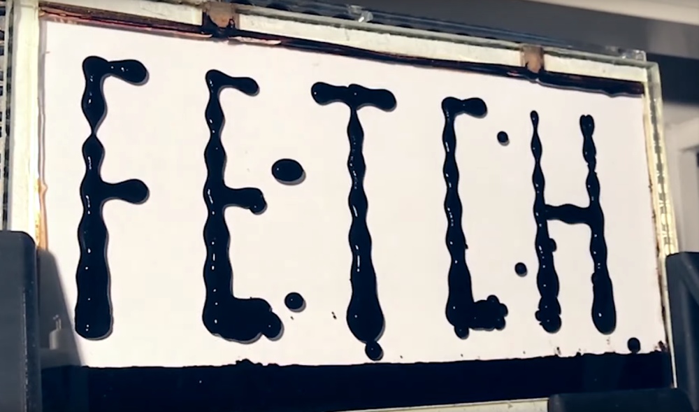

Bei Fetch handelt es sich um ein Display, dass ein Ferrofluid zur Anzeige nutzt. Über den praktischen Nutzen lässt sich wohl streiten, als Hingucker machen die anmutig tänzelnden Kleckse jedoch einiges her. So wirken die Bewegungen der scheinbar frei schwebenden Anzeigeelemente nahezu lebendig.
Ganz neu ist die Idee, Ferrofluide als Anzeigeobjekte zu nutzen jedoch nicht. So wurde bereits 2015 eine auf dem Prinzip basierende Uhr als Designobjekt vorgestellt. Wer jedoch ein Nachbauprojekt sucht oder selber tüfteln möchte, dürfte mit dem Open-Source-Projekt eine solide aber noch nicht vollendete Basis vorfinden.
Angesteuert wird das Ganze mithilfe von Elektromagneten. Je Pixel einer, gesamt 252 an der Zahl. Hierzu existiert eine Treiberplatine basierend auf dem ULN2004. Da sich das Projekt noch in einem frühen Entwicklungsstatus befindet, raten die Entwickler jedoch noch von der Nutzung der aktuellen Fertigungsdaten ab.
Neben den Daten zu der Hardware im EAGLE-Format existiert ein Repository für die Firmware. Darüber hinaus informieren die Entwickler auf hackster.io und ihrem eigenen Youtube-Kanal regelmäßig über den Fortschritt des Projektes.
