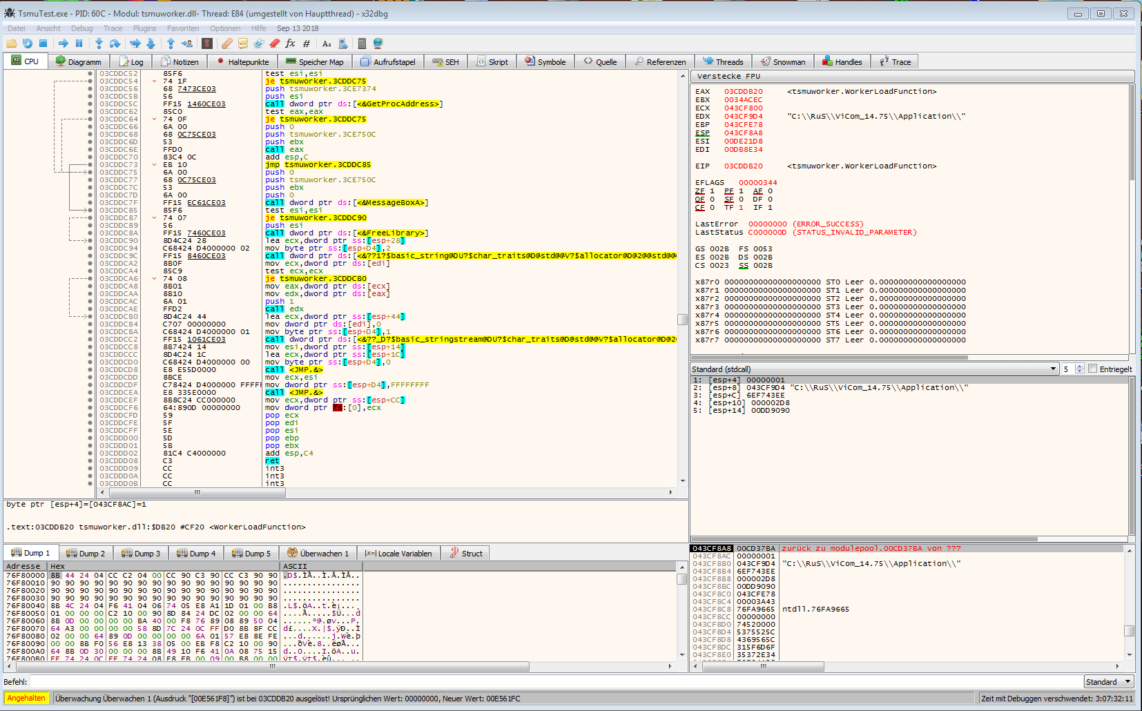

Im Anhang ein Beispiel wie so etwas aussieht.
Das ist allerdings x86 Assembler und Windows mit einem selbstgeschrieben
Programm mit dem ich versucht habe proprietäre DLLs zu Analysieren.
@Thomas Z.
Es gibt für Windows eine freie Sparversion von IDA, hat mich allerdings
nicht überzeugt. Damit lassen sich keine Plugins laden.
