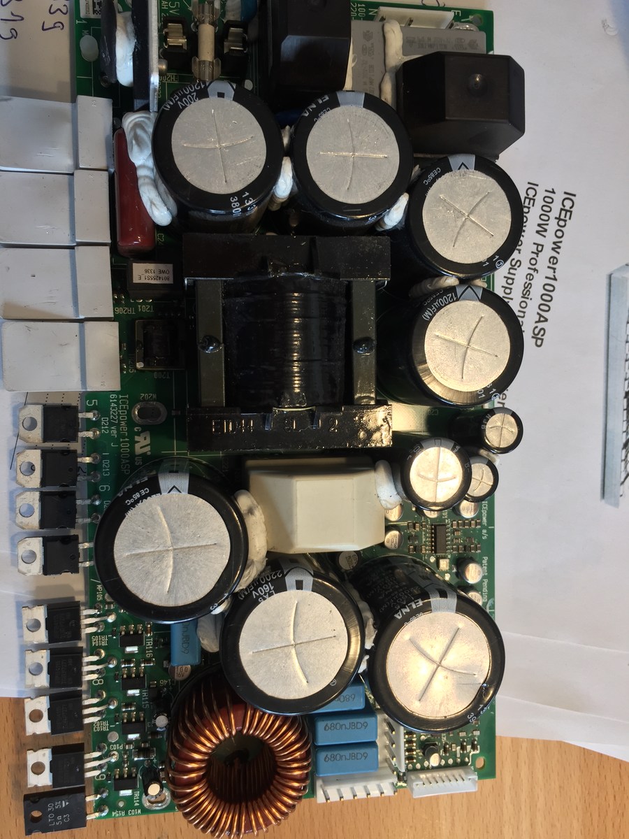

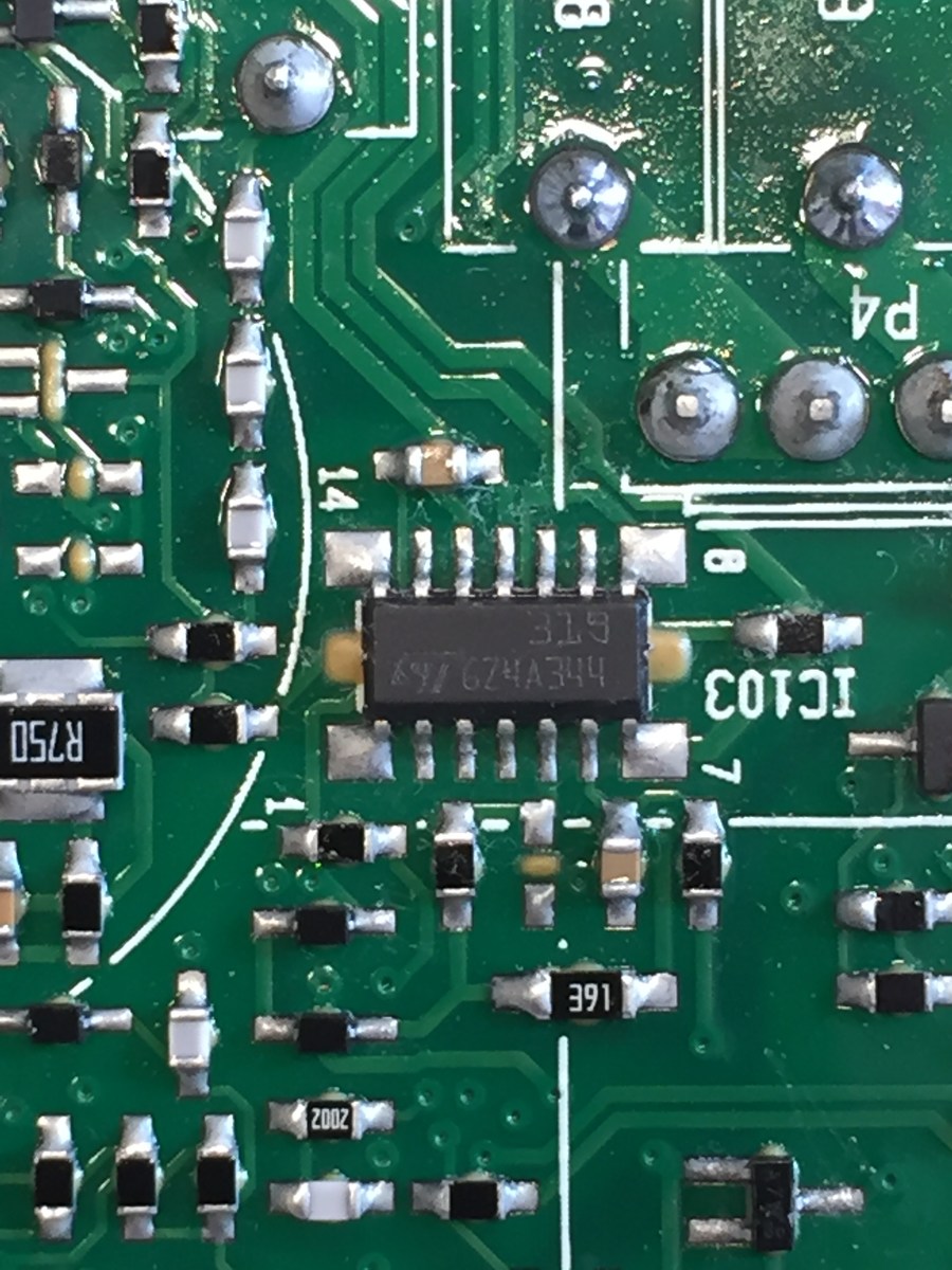

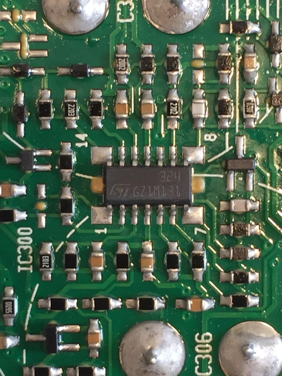

Hallo Leute, ich habe hier ein kleines Problem. Mir ist der Amp aus einem Aktiv Sub abgeraucht. Nach dem einschalten Pumpt das chassis nur noch (als ploppen zu vernehmen) NF Signal kommt keins mehr aus dem LS. Bei dem Modul handelt es sich um ein ICEpower 1000ASP. Getauscht habe ich bereits die mosfets (4 Stück) und deren Treiber ICs. Problem besteht weiter. Versorgungsspannungen vom Netzeil habe ich ebenfalls kontrolliert. Alle io brechen auch nicht zusammen. Schaltpläne sind für diesen AMP nicht zu finden. B&O die dieses Modul herstellen rückt nichts raus. Ich hänge hier mal paar Bilder von dem Modul an. Auf dem Modul befinden sich auch zwei ICs die ich nicht zuordnen kann anhand des Aufdrucks. Auch davon habe ich Bilder gemacht. Ich habe das Gefühl das in dem Moment wo der Lautsprecher angesteuert wird die DC Schutzschalrung anspricht. Die led auf dem Modul wechselt in dem Moment von grün auf rot. Und dieses Spiel wiederholt sich die ganze Zeit.

Rouven F. schrieb: > Hallo Leute, ich habe hier ein kleines Problem. Verstärker ohne Schaltplan zu reparieren ist ein grosses Problem. Insbesondere, wenn man den defekten nicht mit einem heilen, wie bei einem Stereoverstärker vergleichen kann. Andererseits sind solche Verstärkermodule inzwischen so billig, das man einfach ein neues Modul einbauen kann.
Rouven F. schrieb: > Auf dem Modul befinden sich auch zwei ICs die ich nicht zuordnen kann > anhand des Aufdrucks. LM324 und LM319

hinz schrieb: > Rouven F. schrieb: >> Auf dem Modul befinden sich auch zwei ICs die ich nicht zuordnen kann >> anhand des Aufdrucks. > > LM324 und LM319 Danke dann hätte ich die schon mal zugeordnet

Rouven F. schrieb: > Nach dem einschalten Pumpt das chassis nur noch (als ploppen zu > vernehmen) Sowas könnte von der Spannungsregelung für die Vorstufe (LM324 etc.) kommen. Ich würde das LS Chassis zu Testzwecken abklemmen und einen Leistungswiderstand einsetzen, um den Lautsprecher zu schonen und dann die Spannungen und Signale an der Vorstufe verfolgen. Am besten mit Oszi - alternativ mit Signalverfolger.

Matthias S. schrieb: > Rouven F. schrieb: >> Nach dem einschalten Pumpt das chassis nur noch (als ploppen zu >> vernehmen) > > Sowas könnte von der Spannungsregelung für die Vorstufe (LM324 etc.) > kommen. Ich würde das LS Chassis zu Testzwecken abklemmen und einen > Leistungswiderstand einsetzen, um den Lautsprecher zu schonen und dann > die Spannungen und Signale an der Vorstufe verfolgen. Am besten mit Oszi > - alternativ mit Signalverfolger. Ich denke auch, LS ist abgeklemmt und durch leistungswiderstand ersetzt. Ich werde morgen mal die Signale verfolgen. Vor den Treiber der Mosfets sitzt ein Comparator LM319 dieser müsste ja eigentlich der Modulator sein an dem sowohl NF Signal und Dreieck Signal Anliegen müsste. Ich hatte vorhin dort mal mit dem oszi gemessen Dreieck war aber nicht zu finden. Die Eingänge des Comparators Liegen auf ca 5v

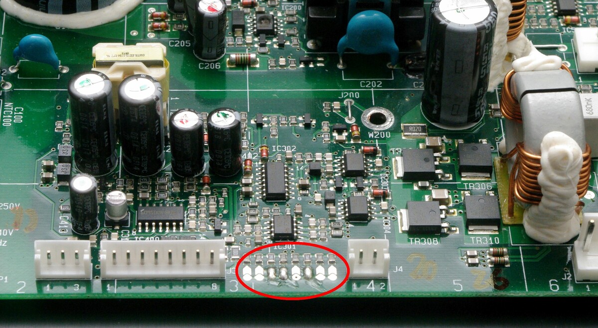

Ich habe auch eine Frage zu einem Icepower-Modul. Es handelt sich um ein 200ASC, welches völlig abgeraucht ist. Ich hab jetzt ein neues besorgt. Mir ist aber aufgefallen, dass es da so acht Kontaktstellen auf dem Platinenrand zwischen den Steckverbindern gibt, wo man möglicherweise etwas konfigurieren kann, da wird dann wohl durch einen Lötklecks ein Konfigurationspin auf GND gelegt, so vermute ich das jedenfalls. Kennt das jemand? Weiß jemand, wie man das konfigurieren kann? Ich kann das neue Board genauso konfigurieren wie das defekte, würde aber gerne wissen, was ich da tue.
