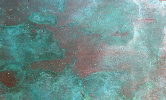

von Reinhard L. (nudels93)
Hier ein Beispiel
So Sieht meine oxidierte Platine in etwa aus.. beidseitig und an den
bauteilfüssen.
nur konventionellbestückt als lochraster platine , bauteile stehend
montiert, weiss grüne dicke oxitation wie auf dem bild , genaso dick und
stark, ebenso sind die bauteilfüsse und drähte davon betroffen.
 und wenn nun wieder kritik kommt, das ich ein original Bild schicken

von Matthias L. (limbachnet)
Das ist jetzt nicht das, was du hören willst, aber meiner Ansicht nach:
Gar nicht.
Da hat sich einiges Kupfer in Kupfersalze umgewandelt. Diese Salze sind
sicherlich in verschiedenen Lösemitteln lösbar und können dann
abgewaschen werden, aber dann sind sie eben weg - und das Kupfer auch,
aus dem sie sich entwickelt haben. Da die Kupferfolie auf einer Platine
ohnehin nur 35µm dünn ist, bleibt an den befallenen Stellen wenig bis
nichts an leitfähigem Material übrig.

von -.,m (Gast)
Ammoniak-Lösung kann das, was du suchst. Riecht nur etwas interessant,
daher gut lüften. Und Schutzbrille solltest du auch unbedingt aufsetzen.
Die Platine wird blitzblank sauber.

von Atmega8 A. (atmega8) Benutzerseite
> bauteilfüssen.
Wenn eine Kupfer-Platine braun oxidiert ist, dann kann man Zitronensäure
nutzen um diese Oxidationen zu entfernen.
Du kannst es mal mit so einer der kleinen gelben, ründlichen
Zitronensaft-Spender die es im Lebensmittelmarkt gibt versuchen.
Es gibt aber auch Zitronensäure-Pulver zum reinigen, das findet man
eigentlich in jedem Markt.
Einfach mal probieren.
von -.,m (Gast)
Den Ammoniak würde ich recht konzentriert nehmen z.B. 25%-ig und einige
Minuten einwirken lassen. Evtl. mit einem Pinsel auftragen oder Platine
darin einweichen.
Dabei Schutzbrille und Lüften nicht vergessen!
Sollte sich im Drogeriemarkt finden lassen.

also hier ein Feedback
Wasserbad , zietronensäure , ca 40grad
   Fingerhandrücken mit cutter Messer angeritzt
zitronensäeren Konzentration erhöht , bis die Handwunde schön schmerzt
dann  Platine ins waserbad gelegt ca 15min
und alle Bauteile durch  und ab-gebürstet , mit einer Zahnbürste..
2x diese Prozedur
dann Platine im fliesenden wasser abgewaschen, den Finger Hand Rücken
auch , biss er nicht mehr schmezte,
Kupfer ist Blank , Silberstiffte sind blank.
Fazit es hat gut funktioniert
so ein klitzekleines bisschen bist du schon neben der Spur, oder?
Aber: Du musst mit der Platine noch weitermachen! Es sind mit ziemlicher
Sicherheit noch Säurereste drauf, das ist nicht schlimm, beschleunigt
aber die erneute Korrosion dramatisch.
Die Oberfläche des Kupfers ist jetzt drastisch vergrößert, durch den
Korrosions-Fraß, auch dadurch korrodiert sie jetzt viel schneller.
Dagegen solltest Du eventuell noch etwas unternehmen.
danke dir ,
ich schmeisse es nochmals in s wasserbad danach ins destielierte
wasser..
danke dir vielmals , du meinst ich soll Sie mehrmals abwaschen, und  mit
Sprühlack versiegeln, oder?
Olaf schrieb:
> Funktioniert denn nun auch alles wieder?
moin, ja danke der nachfrage
 sind nur  16 x4 gleichrichter 3A dioden mit 1.3mm Anschlussdraht, und
16x4 Silbersteckpins an den Abgängen der 16 gleichrichter.
 denke nicht das die kaputt sind.. warum auch?...ist ja nur oxid , und
das ist nun weg.
Dank eurer Tips.
aber das sehe ich später beim einschalten..
Mfg Entätzer
> das ist nun weg.
Äh, nee. Ist Salz, und das ist nun weg; einschließlich des Kupfers, aus
dem das Salz vorher teilweise bestand.
Wenn beim Testlauf keine Leiterbahn warm/heiß wird, ist alles gut, aber
das würde ich an deiner Stelle prüfen.
>> das ist nun weg.
ah , ok,
Danke dir
 es ist eine konventionelle Lochaster Platine , die Anschlussdrähtee
sind sehr dick
die Silberpinstiffte glänzen nun wie kupfer..
ich hab noch irgendwo so ein Silberleitmittel , streicht sich wie eine
Farbe , und werde  Bauteile  platine Platine damit einpinseln
die lötstellen sind  nun matt wie starrk oxidiertes Silber oder Blei ,
es ist auch Bleilot , von derr zitronensäuere wäsche
das werde ich nachlöten
wenn ich nun die  gesäuberte Platine in den Geschirrrrspühler werfe
und danach mit Leitsilber bestreiche, müsste es doch passen.
denke ich, oder was meinst du? zu dieser Variante
mfg  kurzvorrmziel
von MaWin (Gast)
Die 35µm Kupfer sind nicht mehr vorhanden. Wie wäre es mit verzinnen?
Naja, von Silberleitlack halte ich nicht soooo viel, der Silbergehalt
der verschiedenen Produkte ist stark (!) unterschiedlich und der
resultierende Leitwert der getrockneten Schicht daher ebenfalls.
Preisgünstiger und besser ist IMHO das Verzinnen - auch zum Glätten und
Verschließen der Oberfläche. Der spezifische Leitwert von Zinn ist nur
1/6 von dem von Kupfer, daher muss die Zinnschicht schon ordentlich dick
werden, um den Kupferverlust auszugleichen. Aber bei Lochraster kann man
die Leiterbahnen ja ordentlich dick mit dem Lötkolben verzinnen, dann
bringt das schon was.
naja , ich habe eher daran gedacht die kupferschimernden silbersteckpins
mit leitsilber zu beschichten , da ich silberoxid als besseren leiter
sehe als kupferoxid
der rest is mir egal
und wie du erwähntest, das lochraster ist rein zur mechanischen
Festigkeit da, alle Lötpunkte sind nebeneinander und mit einem grossen
Zinnhügel verbunden , wie gesagt ales stehend montiert , es gibt quasi
keine leiterplattenverbindungen ,  einfach um Platz zu sparen
was ist IMHO?
ähh , nun weiss ich wie die silber pins - dingens heissen, es sind
silber lötnägel . si blitzen blank nach kupfer
und darüber will ich die silberleitpaste , oder wie sie heisst , drüber
pinseln
um guten kontackt zu haben
mfg wort zum samstag
