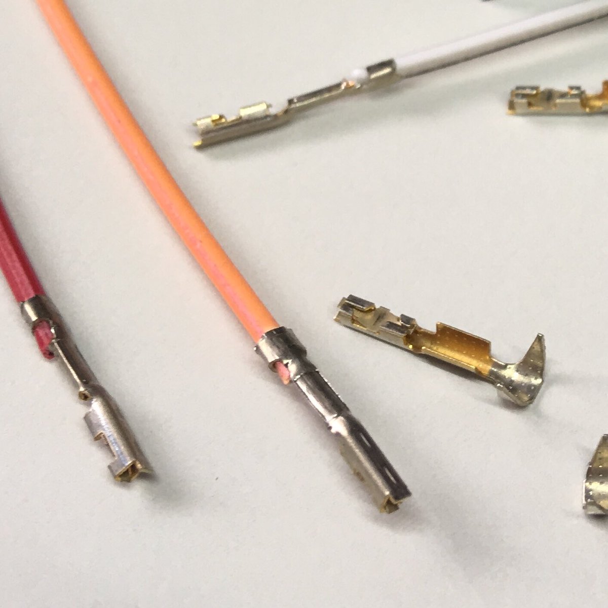

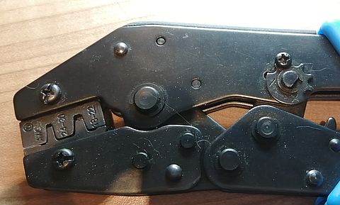

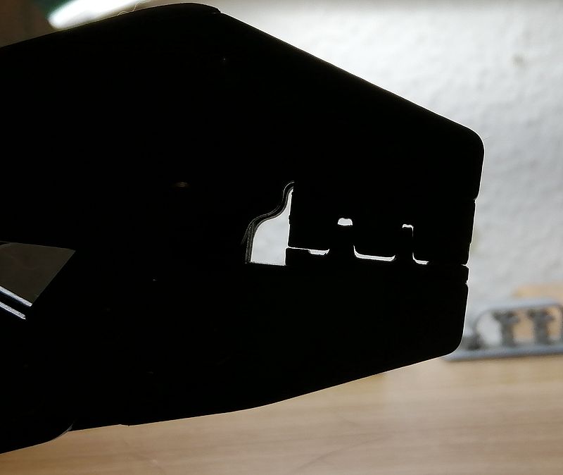

von gucki (Gast)
Die Bilder zeigen die Reichelt-Zange auf der letzten Rastung ohne Druck.
Wie man sieht liegen die Backen bereits vorne aufeinander.
Viel ist auch nicht weggenommen worden.
von gucki (Gast)
2x das gleiche Bild ;)

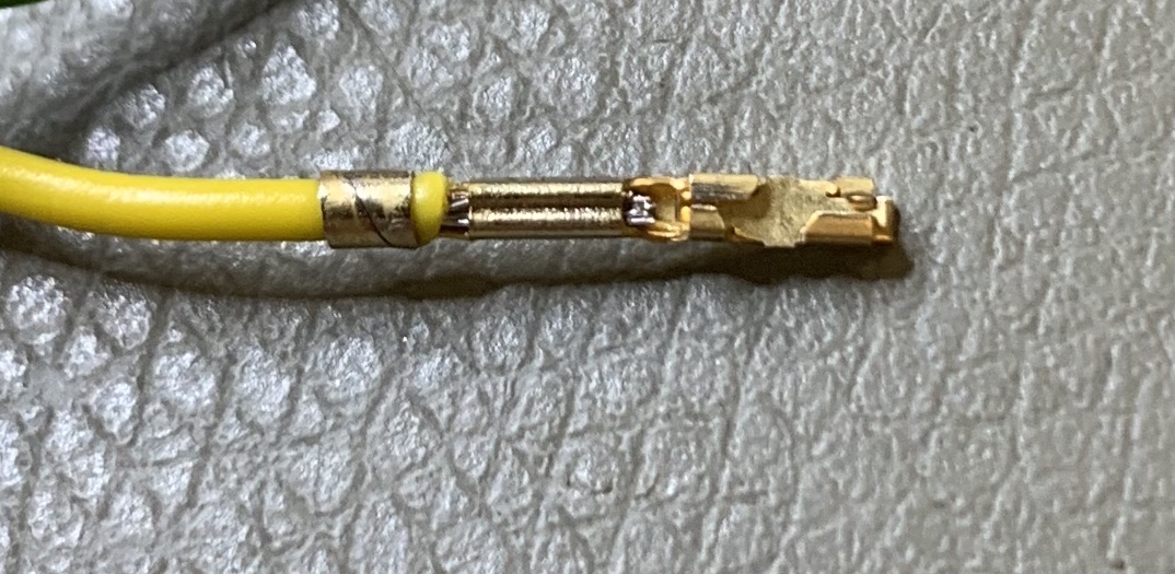

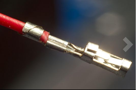

von Thomas (kosmos)
mich würden ja mal ein paar Bilder eurer Crimpergebnisse interessieren.
von Martin (Gast)
Bittesehr. HT-208 A, LIFY 0.25 mm^2 feindrähtig, Kontakt unbekannt.
Die beiden Engineers habe ich auch, aber das sind wirklich nur
Notlösungen.

von gfhgfhjgfjgfj (Gast)
tja..sieht halt schon gut aus mit so einer Originalzange

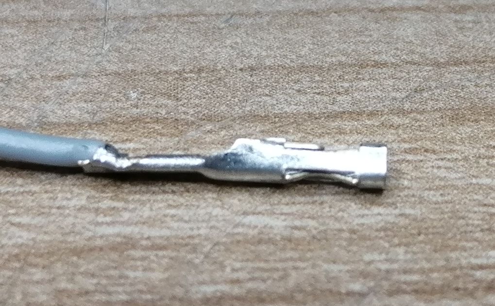

von gucki (Gast)

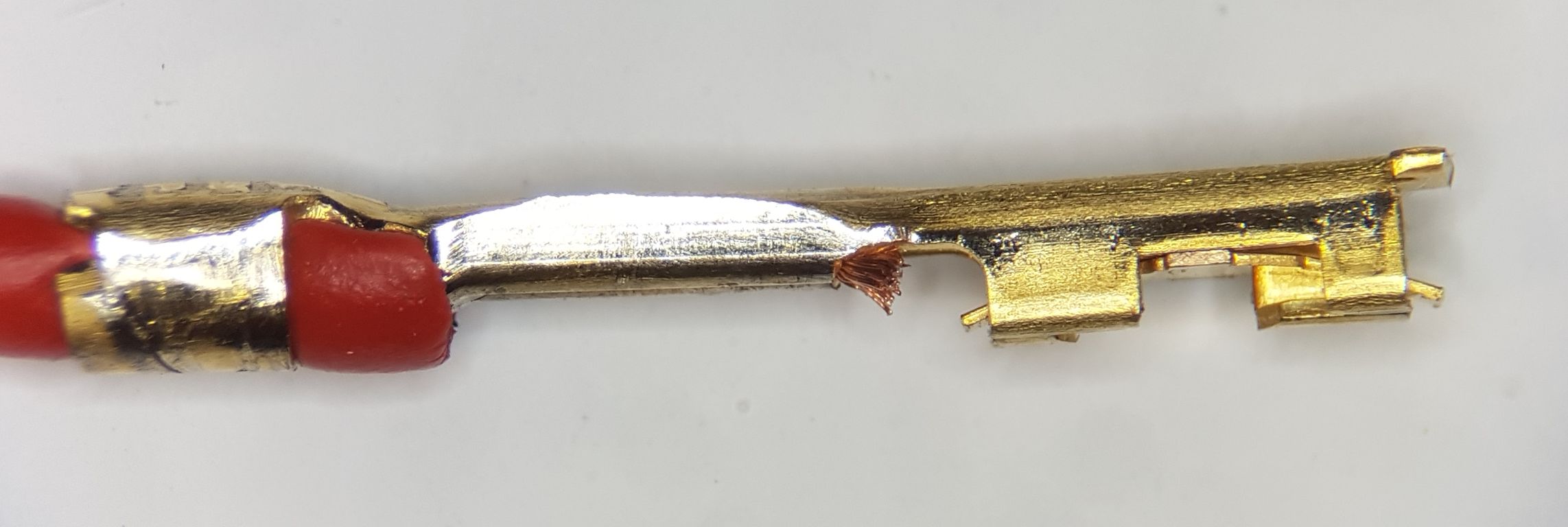

So gute Bilder und auch Crimpungen bekomme ich nicht hin.
0,14mm² Litze und ja ich weis Kabel nicht weit genug drin für das
Testbild. Ist dennoch fest und für eine 20€ Zange und meine
Hobbyansprüche gut genug.

von Walter T. (nicolas)
Nebenbei: Insbesondere die Billig-Zangen profitieren enorm von einem
Hauch Öl im Gesenk. (Nicht einen ganzen Tropfen. Mit der
Zahnstocherspitze in normales Nähmaschinenöl oder besser 220er
Bettbahnöl tauchen und dann durch das Gesenk reiben.)

von Stefan (Gast)
Schöne Fotos und fast* perfekte Crimpung.
Die Kontakte könnten originale vergoldete (Amphenol/FCI/Berg/DuPont)
Mini-PV Verbinder sein. Nicht billig aber mit dem eingelegten
Federelement sicher auch noch nach vielen Steckvorgängen zuverlässig.

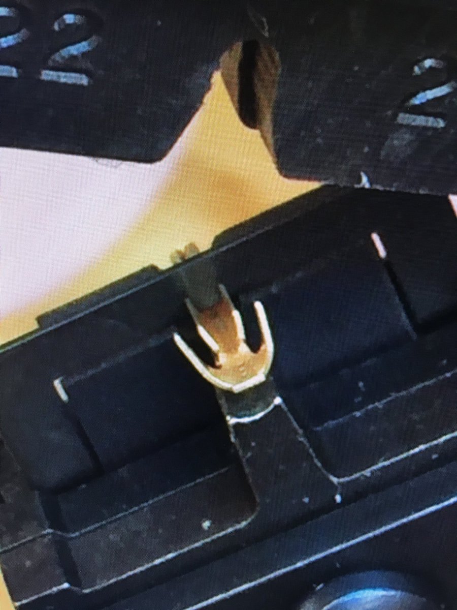

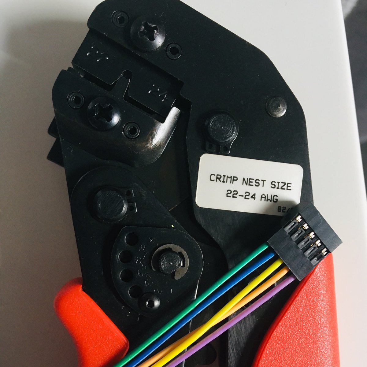

Für die Knipex 97 43 200 gibt es ein einigermaßen passendes Gesenk mit
welchem wir seit Jahren brauchbare Ergebnisse erzielen. Ich schaue
morgen mal in der Firma welches Gesenk und mache mal ein paar Bilder der
Crimpungen.

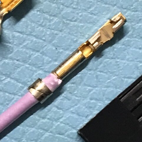

von René F. (Gast)
Es handelt sich um das Gesenk mit der Nummer 44, das Crimpergebnis kann
sich meines Erachtens für ein Nicht dafür ausgelegtes Werkzeug sehen
lassen.
von René F. (Gast)
Hier noch eine Aufnahme aus einem anderen Winkel, über die mobile Seite
konnte ich leider kein zweites Bild anhängen.

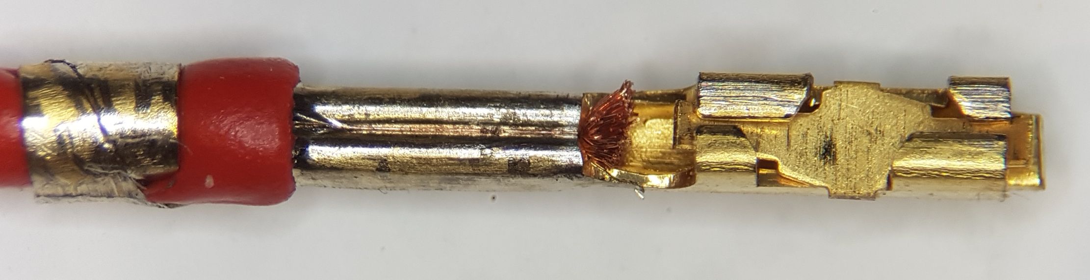

von René F. (Gast)
Der DuPont Kontakt ist in der Tat schön gecrimpt, mich wundern nur die
Riefen am Isolationscrimp und die eingebogenen „Flügel“ neben dem
eigentlichen Leitungscrimp, aber aus Hobbysicht ist das Jammern auf
hohem Niveau und die Zange liefert eigentlich schon ein gutes Ergebnis
ab. Wir verarbeiten DuPonts in großen Stückzahlen (mehrere Tausend im
Monat)* und haben hier eine Crimpmaschine für die DuPonts und wenn die
nicht ordnungsgemäß justiert ist (und die verstellt sich leider nach ein
paar Monaten immer wieder von selbst) liefert sie deutlich „schlimmere“
Ergebnisse ab, die Kontakte sind längs gegurtet und zwischen den
Kontakten gibt es ein Verbindungsstück welches herausgestanzt wird, ist
die Maschine nicht richtig justiert kann es passieren dass ein Versatz
bewirkt das die Kontakte zu lang bleiben und sich nicht tief genug ins
Steckergehäuse schieben lassen um einzurasten (müssen dann mit dem
Seitenschneider nachgearbeitet werden) oder noch schlimmer wenn der
Versatz in die andere Richtung geht wird der Kontakt vorne zerquetscht.

von Welle 🧐 S. (w3llschmidt)
Ich habe die hier: https://www.ebay.com/c/1263899000
Die hat einen coolen Anschlag/Niederhalter.
von Alois N. (alois)
Die Zange nennt sich: FCI SP1552 Crimping Tool 22-24 AWG
