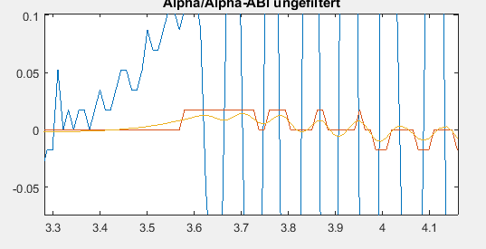

okay, ich hatte noch einen kleinen Fehler drin. Also gemessener Winkel (rot) und aus blau berechnete Integrale (orange) sehen im Vergleich so aus (Foto)
Um trotzdem noch beide Sensorwerte zur Absicherung zu benutzen, könnte ich ja auch vielleicht sagen: Die Differenz "gemessener Winkelwert" und "berechneter Winkelwert" darf zu keinem Zeitpunkt größer als ein definierter Wert sein. Wenn die Differenz zu groß wird, verwendet man stattdessen den gemessenen Wert... wäre das eine Möglichkeit? In jedem Fall schaffe ich es ja so, die Winkelauflösung zu verbessern
rickm schrieb: > okay, ich hatte noch einen kleinen Fehler drin. Also gemessener Winkel > (rot) und aus blau berechnete Integrale (orange) sehen im Vergleich so > aus (Foto) Aha, das sieht doch sehr gut aus. Wie man sehen kann reagiert deine aus den Beschleunigungen integrierte Winkelinformation sehr viel früher und hat eine höhere Auflösung. Die 15 Hz sind aber in der Tat seltsam, denn wenn man das Pendel umdrehen würde, käme eine Pendel-Frequenz von etwa 1,3 Hz raus. Sind die 15 Hz die Frequenz deiner Regel-Schleife? Was für eine Einheit hat denn deine x-Achse in den Diagrammen? rickm schrieb: > Wenn die > Differenz zu groß wird, verwendet man stattdessen den gemessenen Wert... > wäre das eine Möglichkeit? Nicht wirklich, denn dann schwenkt deine Messung irgendwann von deinem Integral auf den anderen Messwert um. Besser wäre es die Differenz beider Werte tiefpassgefiltert in die Integralbildung rückzukoppeln, so dass du dein Integral immer langsam an den anderen Sensor-Wert annäherst und so den Fehler minimierst. Nützt natürlich nichts, wenn auch der andere Sensorwert (Winkel) langfristig driftet.

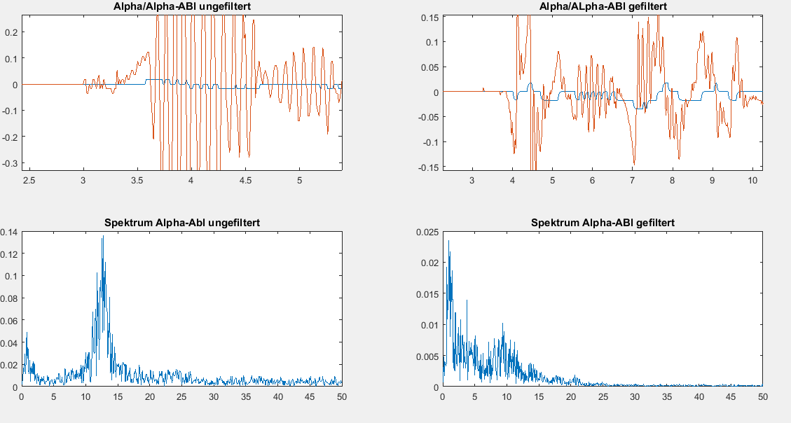

rickm schrieb: > Kurz zusammengefasst: Der Gyro-Sensor von Lego gibt in digitaler Form > einmal den absoluten Winkelwert und dann noch die Ableitung aus. Ob der > Winkelwert dabei das Integral des Ableitungswertes ist, ist nicht ganz > bekannt. Da der Sensor für den Winkel eine Genauigkeit von +/-3 Grad besitzen soll, kann der Winkel nicht alleine aus der Integration der Drehrate vom Gyro bestimmt werden. Da muss noch ein Winkelsensor drin sitzen, sonst würde der Winkel mit der Zeit wegdriften.
Joe F. schrieb: > Sind die 15 Hz die Frequenz deiner Regel-Schleife? > Was für eine Einheit hat denn deine x-Achse in den Diagrammen? Die 15 Hz müsstne in jedem Fall die ruckartige Bewegung sein, die entsteht, wenn ich die Sensorwerte ungefiltert für die Regelung verwende. Das kann ich aber durch Änderung der Pole wie gesagt nicht beheben. Es sollte doch die unterschiedliche Auflösung der Sensorwerte sein, oder? Zumal der Wert für den reinen Winkel wesentlich stärker gewichtet im Modell eingeht Die x-Achse ist die verstrichene Zeit in Sekunden
Wolfgang schrieb: > Da der Sensor für den Winkel eine Genauigkeit von +/-3 Grad besitzen > soll, kann der Winkel nicht alleine aus der Integration der Drehrate vom > Gyro bestimmt werden. Diese Ungenauigkeit hat sich bisher nicht bestätigt. Bisher sind bei der Beobachtung immer nur 1 Grad-Sprünge aufgetreten
Joe F. schrieb: > Besser wäre es die Differenz beider Werte tiefpassgefiltert in die > Integralbildung rückzukoppeln, so dass du dein Integral immer langsam an > den anderen Sensor-Wert annäherst und so den Fehler minimierst. klingt nicht schlecht^^ wie würde das dann etwa aussehen und welche wissenschaftlichen Grundlagen könnte ich dafür erwähnen? Irgendetwas aus der Messtechnik evtl.?
rickm schrieb: > Die 15 Hz müsstne in jedem Fall die ruckartige Bewegung sein, die > entsteht, wenn ich die Sensorwerte ungefiltert für die Regelung > verwende. Wie sieht denn dein Regler aus? Für mich ist nicht erklärbar, warum der Motor mit 15 Hz (bzw. eher 12 Hz) hin- und her-ruckeln sollte, in Zeitabschnitten in denen sich der blaue Sensorwert (Winkel) nicht verändert. So sieht es aber in den Diagrammen aus (heftige Beschleunigungsausschläge in beide Richtungen).
Bearbeitet durch User
Joe F. schrieb: > Für mich ist nicht erklärbar, warum der Motor mit 15 Hz (bzw. eher 12 > Hz) hin- und her-ruckeln sollte, wenn sich der blaue Sensorwert nicht > verändert. Die Stellgröße reagiert aber tatsächlich sofort auf die Ableitung. Es liegt daran, dass hier noch ein Motormodell mit integriert ist, denn die Motoren von Lego lassen sich nicht über Drehmomente ansteuern, sondern eine prozentuale Größe bzgl. der vollen Laufleistung. Und in diesem Modell ist u.a. die Geschwindigkeit relevant und da spielt eben auch die Ableitung des Winkels (neben der Ableitung des Motordrehgebers) eine Rolle... es ist eine Zustandsrückführung

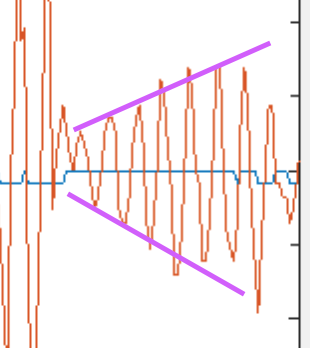

Es ist stabil und kann auch gegen Störungen (Stöße) ankommen. Allerdings verhalten sich die Motoren im Stand zu unruhig
rickm schrieb: > Es ist stabil Wie kommst du darauf? Man sieht doch, wie das Ding oszilliert und sich die Amplitude der Schwingung solange aufbaut, bis der Winkelsensor den Motor zu einem größeren Schritt veranlasst. Dadurch wird die Oszillation kurz gestört, baut sich dann aber wieder auf. Das würde ich nicht "stabil" nennen. Vielleicht kannst du ja mal versuchen, den Verstärkungsgrad des Reglers ein paar Prozent zu reduzieren.

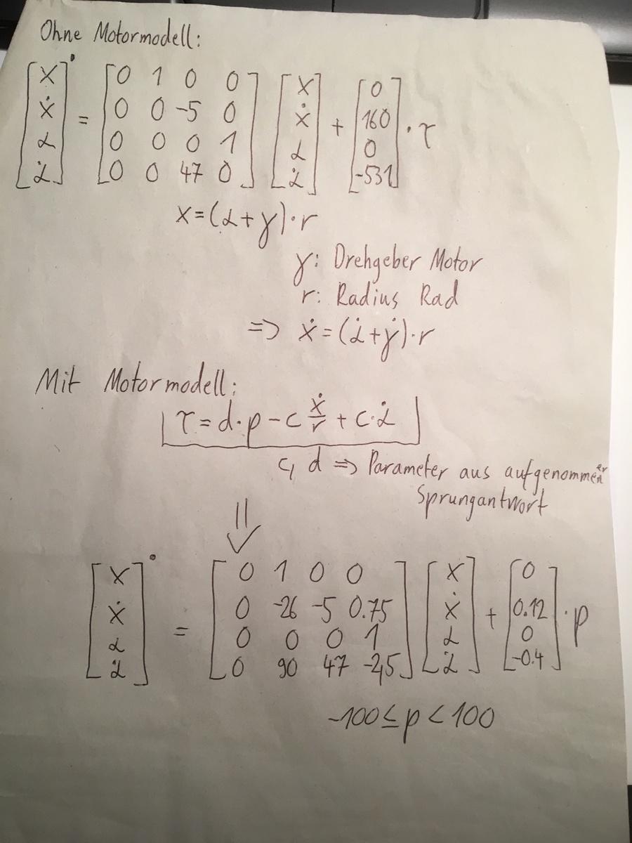

Ich zeige euch hier mal das lineare Modell zuerst ohne Motormodell mit Drehmoment Tau und dann mit dem Motormodell, was für die Lego-Motoren erforderlich ist... Das ist noch ein vereinfachtes System mit einer Stellgröße, die auf beide Motoren gleichzeitig aufgegeben wird. Im späteren System kommt dann noch ein Gierwinkel des Pendels dazu, der aber für das Problem hier keine Rolle spielt. x ist dabei die Position des Rades, während es eine gerade Linie fährt und ist unter anderem vom Neigungswinkel Alpha und dem Drehgebrwinkel des Motors abhängig. x bekommt dann bei mir noch einen Integralanteil (hier auf dem Bild nicht berücksichtigt), somit entsteht dann noch ein 5. Zustand Eine mögliche Zustandsrückführung wäre hier K=[-28.2088 ,-284.2366 ,-337.3221 , -46.5210] Für K aber keine Garantie, dass es so optimal ist, weil ich nur noch mit dem erweiterten System gearbeitet habe ;) Hoffe, ich konnte noch ein paar Infos bringen, die vielleicht relevant sind
mit Inetgralanteil von x meine ich den Regler für x ;)

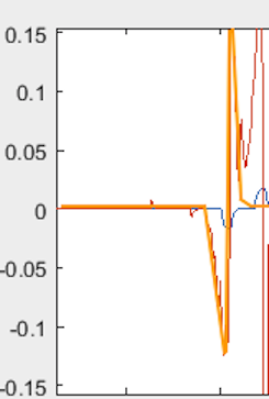

Ich habe nun noch ein recht aussagekräftiges Experiment ausgewertet. Die Vermutung, dass die Motoren die Sensorsignale beeinflussen, besteht schon etwas länger. Die Leitungen liegen nämlich nahe beieinander. Nun habe ich das Pendel mal in der Luft gehalten und einmal ohne anlaufende Motoren und das andere Mal mit Motoren hin und her geschwenkt und zwischendurch mal kurz ruhig gehalten, was hier in den Ausschnitten zu sehen ist. Man sieht ganz klar, dass bei laufenden Motoren die Winkelgeschwindigkeitswerte (orange) deutlich stärker schwingen, während der absolute WInkel (blau) in Ruhe ist. Ich würde das ganz klar als Störeinfluss der Motoren sehen...
