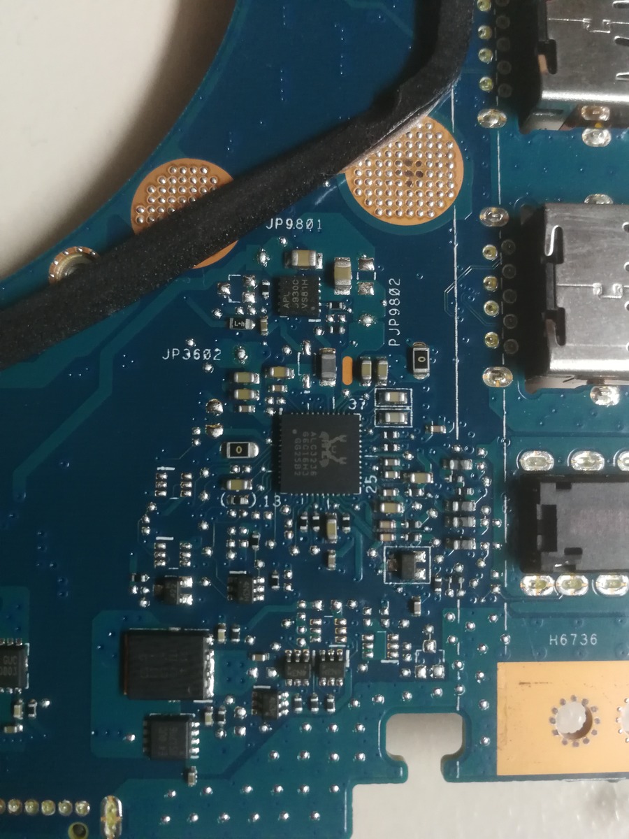

ich habe ein Asus Notebook bekommen, dessen Audio komplett defekt ist,
nachdem jemand es an ein Mischpult mit Phantomspeisung angeschlossen
hat.
Kann man dieses noch retten?

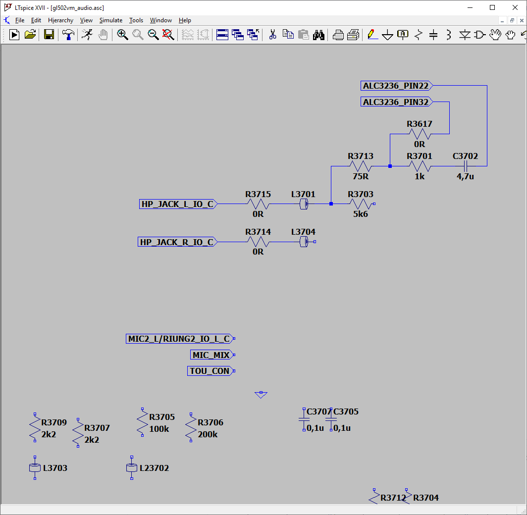

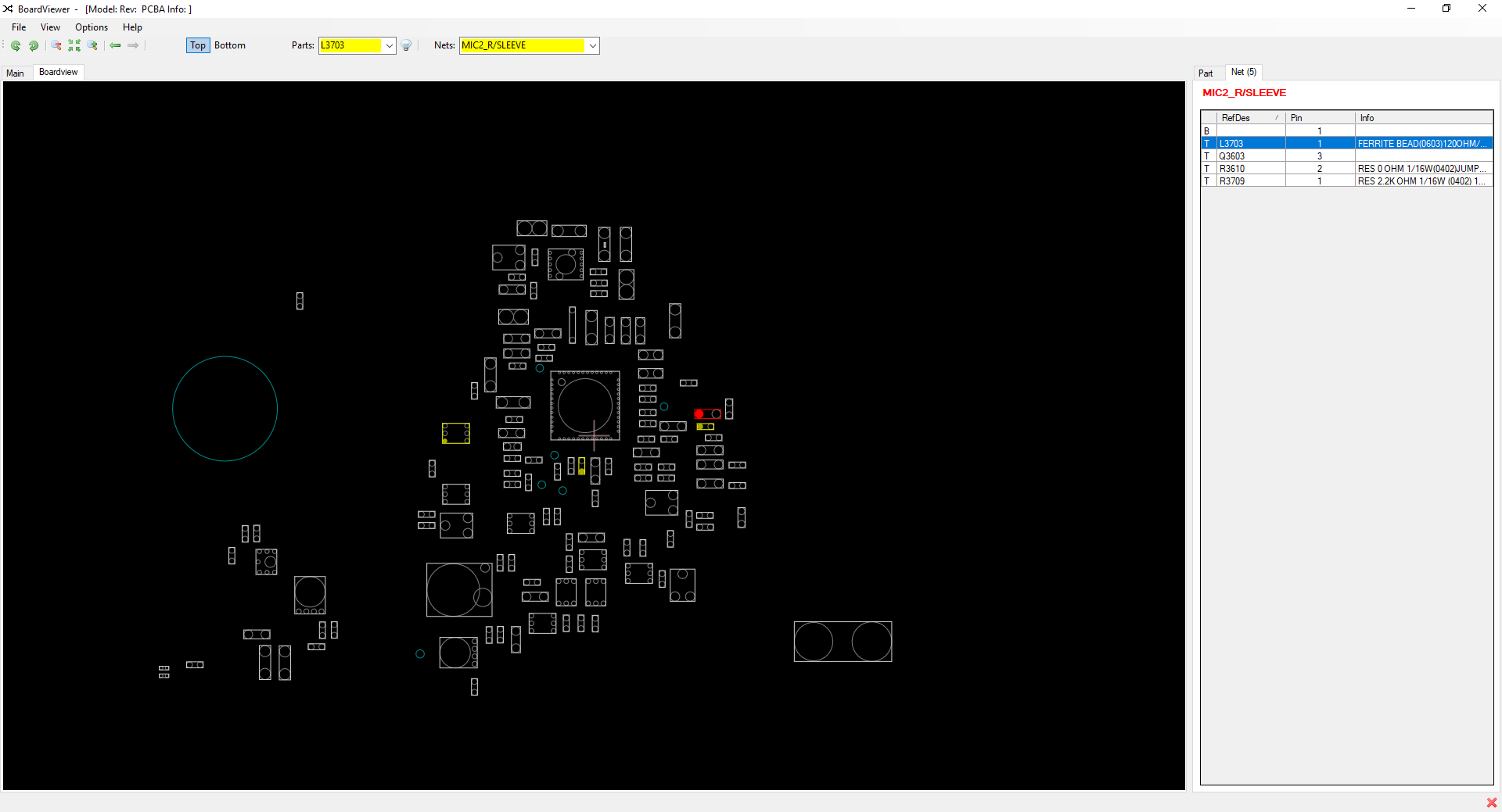

Ich habe ein Boardview des Mainboards im Netz gefunden und einen
Schaltplan zu einem anderen Board (in der Hoffnung, dass sich die
Beschaltung ähnelt).

Die Phantomspeisung bei Mischpulten sind idR 48V zwischen Masse und den
Signalleitungen. Da wirds den Audio-IC auf dem Board garantiert zerlegt
haben, Koppel-Kondensatoren und eventuell andere Halbleiter drum herum
ebenfalls. Wenn das nicht ein extrem gutes Notebook ist würd ichs
lassen. Mainboard tauschen wird sowieso am preiswertesten sein. Sowas zu
reparieren ist meistens eine rein sportliche Übung.

Ich bin gerade dabei mit dem Boardview file den Schaltplan in LTspice
nachzubauen.

Ich würde sagen, dass es keine seperaten Endstufe gibt. Da ist der
Ausgang des Codecs im Eimer. Das die Lautsprecher auch nicht mehr gehen
ist normal.
Du müsstest also den Realtec Codec tauschen. Da wirst du schon Probleme
haben Ersatz zu finden. Alles in allem wird das nicht so einfach werden
ist aber machbar wenn die entsprechenden Werkzeuge vorhanden sind.

von Georg A. (georga)
Den ALC3236 gibts sogar bei ebay für ein paar EUR. Die Beschaffung ist
also kein Problem. Das Auslöten dank seinem Ground-Pad aber schon
eher...
Auf der PCB-Unterseite sieht es fast so aus, als wären da
ESD/Überspannungsableiter vorgesehen, nur nicht bestückt :(

Also mit dem Schaltplan bin ich nun soweit, dass ich alle unmittelbaren
Bauteile vom Kopfhörerausgang hin zum Audio Codec aufgezeichnet habe.
L3701 ... L3704: FERRITE BEAD(0603)120OHM/600mA
TAI-TECH/FCM1608KF-121T06
D3701: SCHOTTKY BAT54AW-L SOT-323
Audio Codec: C.S ALC3236-VB2-CG MQFN-48 REALTEK AUDIO CODEC
Was meint ihr? Reicht es den Audio Codec vorerst nur zu tauschen? Oder
ist noch mehr kaputt?

Das wären in dem Fall nur die Kondensatoren C3701 und C3702 mit 4,7uF.
(MLCC 4.7UF/6.3V (0402) X5R 20% MURATA/GRM155R60J475ME87D)
Ein Datenblatt zum Audio Codec konnte ich nicht finden...
Daher kann ich den Schaltplan schwer fortsetzen.

Leider hat es nicht geklappt. Ich vermute ich habe das IC nicht mit
allen Kontaktierungen mit dem Board verbunden. Das IC hat sich nicht
selbst mit der Oberflächenspannung des Lötzinns auf die Pads gezogen.
Habe das IC also so gut ich konnte ausgerichtet und es ausprobiert.
Windows hat den Audio Codec allerdings nicht gefunden.
Ich hätte gerne ein zweites Board zum Üben gehabt. Naja, einen Versuch
war es wert :)
von at0m (Gast)
UPDATE
Es gibt einen neuen Status. Der Audio Codec wird im Geräte-Manager
erkannt und gibt auch wieder Ton über die internen Lautsprecher aus.
Allerdings funktioniert die Kopfhörerbuchse an sich noch nicht. Oder nur
die Erkennung ob ein Kopfhörer angeschlossen wurde funktioniert nicht,
denn der Ton wird bei angeschlossenem Kopfhörer weiterhin über die
internen Lautsprecher ausgegeben.
Was ich jetzt nochmal gemacht habe ist, dass ich den Chip neu gelötet
habe und Flussmittelgel verwendet habe. Anschließend habe ich die
Lötstellen am Mikroskop kontrolliert.
Hat jemand noch Tipps, was noch kaputt gegangen sein kann?

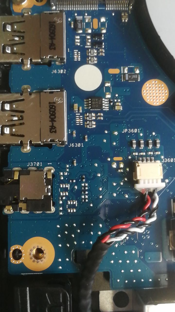

Die habe ich im Diodenmodus jeweils vorwärts eine Spannung von ca. 0,3V
gemessen. Rückwärts .OL
von Thomas Z. (usbman)
Kommt den der Sound auch auf dem Kopfhörer an oder immer nur auf den
Lautsprechern? Ich vermute dass der Umschalter in der Buchse nicht
funktioniert.
Üblicherweise gibt es nur einen Stereoausgang an den Codecs. Die Buchse
schaltet die Lautsprecher weg sobald was eingesteckt ist.
Thomas
von at0m (Gast)
Über die Kopfhörer habe ich keinen Ton. Ich habe noch keinen Weg
gefunden, wie ich ihn zwingen kann, den Ton über die Kopfhörerbuchse
auszugeben. Normalerweise schaltet er ja automatisch um.
