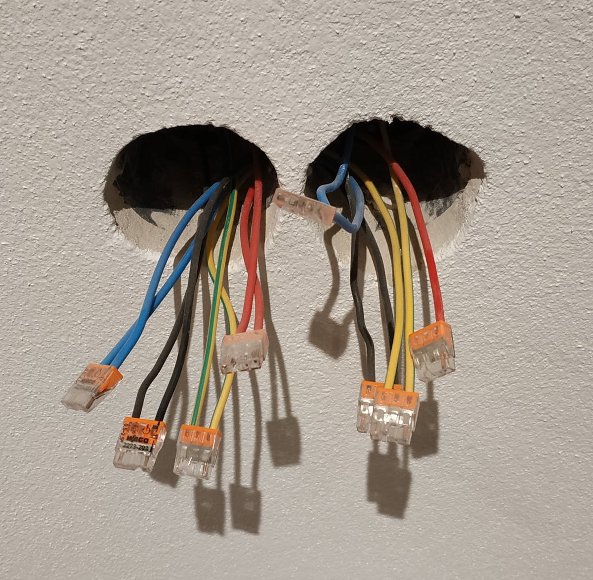

ich muss gerade eine Steckdose für die Küche installieren und bin mir
nicht sicher wozu der rote Leiter da ist?
Grün / Gelb = Schutzleiter
Blau = Nullleiter
Schwarz = Phase
Aber rot? Eine andere Phase? Und warum gibt es in der linken 2x rot und
in der rechten nur einmal rot?
Danke für eure Hilfe,
Niine

von Horst O. (obelix2007)
... ev. ist er für ein Bus-System vorgesehen.
Habe vor einigen Jahren das Haus meiner Tochter mit LCN installiert:
Bus ist eine zusätzliche Leitung in der Standard-230VAC Verkabelung
(statt 3x1,5² 4x1,5²)
https://www.lcn.eu/newsletter/2019/01/newsletter_01_2019.html
Gruß Horst

Lass ihn einfach isoliert in der Dose und miss die anderen zur
Sicherheit mit einem zweipoligen Leitungsprüfer durch.
von Lothar M. (Gast)
Rot wird oft als Schaltphase benutzt, z.b in Bewegungsmeldern.
Die Farben sind zwar nicht zwingend zugeordnet, aber ich kenne rot nur
als Schaltphase.
Wird woh irgendwo ein Schalzer sitzen.

von Hubert M. (hm-electric)
Alle Farben  außer Schwarz (braun bei manchen Elektriker) blau und
Grün/gelb darf man als Schaltdraht; Steuerdraht verwendet werden. Ist da
vielleicht eine Vorbereitung für eine Schrankbeleuchtung? Gibt es ein
Schalter ohne Funktion?

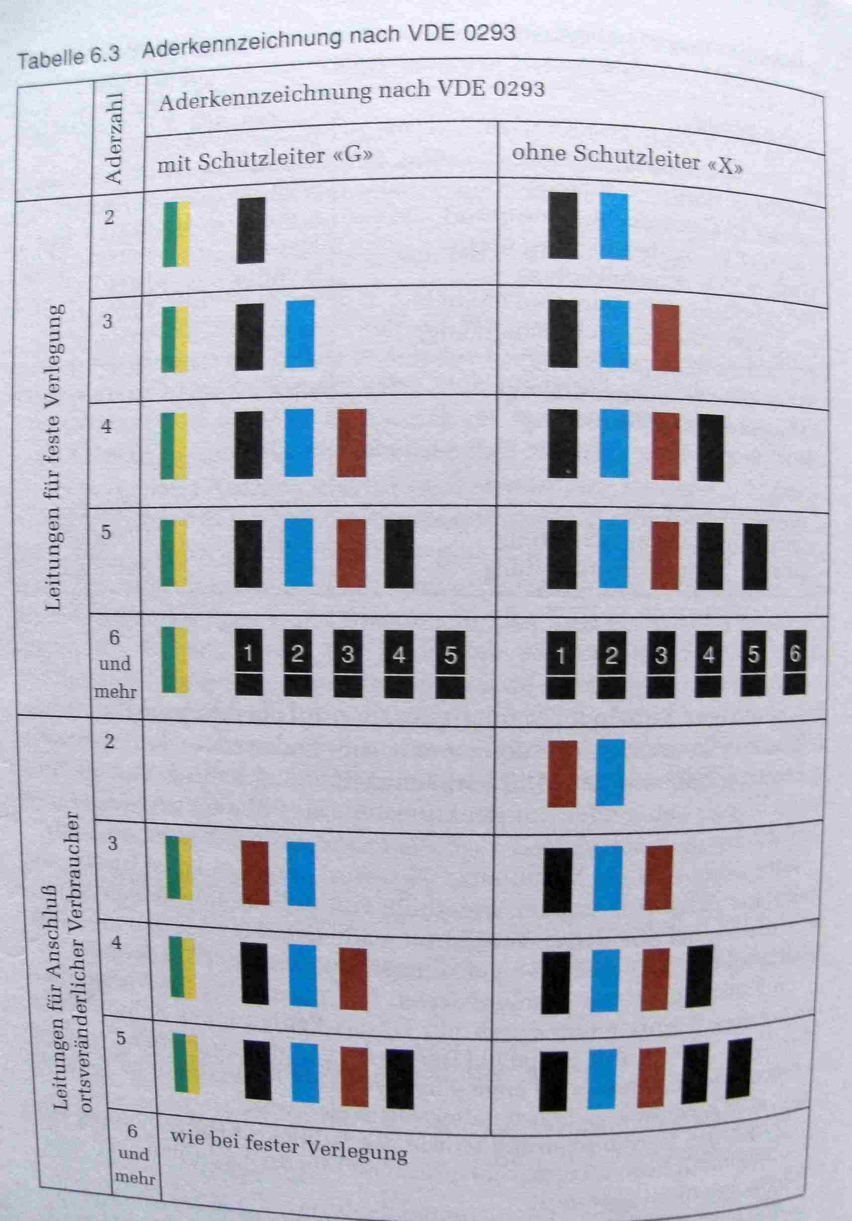

Ich komme nochmal auf die Farben zurück: Früher war in einem NYM-J 3x1,5
folgende Farben vorhanden: schwarz, blau, grün/gelb. Seit ein Paar
Jahren ist aber in dem Kabel nicht mehr schwarz, sondern ein brauner
Draht. Daraufhin soll jetzt der braune Draht die Phase sein, so mutiert,
der schwarze Draht (Z.B. in einem Nym-J 5x1,5) zum Schaltdraht. Es gibt
jetzt Elektriker die einen nehmen Schwarz als Phase, die anderen den
braunen. Es ist also Messen angesagt....

Das klingt plausibel. Der rote Draht führt 39,7V gegenüber dem
Neutralleiter. Aber verändert sich nicht beim Betätigen jeglicher
möglicher Schalter.

von K. S. (the_yrr)
> Neutralleiter.
AC oder DC? das kann auch eine Induzierte Spannung sein, wenn der Leiter
über lange Strecke parallel zu einem spannungsführenden Kabel liegt (was
er wohl tut). Häng mal ne Lampe dran (oder schließ ihn kurz nach
Erde/Neutral und guck ob ne Sicherung fliegt). Hochohmig Messen ist in
solchen Fällen nicht besonders gut, nicht umsonst heißen die kleinen
Schraubenzieher mit Glimmlämpchen auch Lügenstift.

von MaWin (Gast)
Niiine schrieb:
> Der rote Draht führt 39,7V gegenüber dem Neutralleiter
Falsches Messgerät verwendet ?
Wahrscheinlich nur kapazitive Kopplung, der Draht ist nirgends
angeschlossen.
Miss mit einem Duspol unter Belastung.

Lothar M. schrieb:
> Es gibt keine verbindlichen Vorschriften zur Verwendung der Farben,
> einzig der grün/gelbe ist festgelegt auf PE.
Denke, da irrst Du Dich schon ganz gewaltig. :)
Auch schon viel früher als die Phasen noch mit RST bezeichnet wurden,
waren auch die Farben dafür (s,br,s) verbindlich vorgeschrieben.
Genau so, wie auch die Farben der anderen Kabel.
Sowie die Lage der beiden schwarzen Kabel im gesamten umhüllten
Drehstromkabel.
Das war insofern ganz sinnig als durch die Lage im Drehstromkabel R und
T unterschieden werden konnten.
Schloß man RST richtig an die Klemmen UVW eines D-Mot. an, drehte der
rechtsherum. ;)
Die Phasenbezeichnungen und Farben wurden inzwischen (mehrmals)
geändert.
Nur die Götter wissen, warum eigentlich. :D
Daß sie aber jeweils nicht genau vorgeschrieben sind, kann
logischerweise gar nicht der Fall sein:
Wie sollte man denn sonst in Häusern "gemischte" Stromleitungen verlegen
können?
Man reißt doch verlegte Stromleitungen nicht einfach heraus und erneuert
alle.
Nur damit "aktuelle" Farben durchgängig verlegt sind.
Sowas zu tun, wäre doch völlig idiotisch.

Rote Leiter, rote Leiter, ... wird die nicht hauptsächlich von der
Feuerwehr benutzt?
von Andreas M. (andreas_m62)
Vielleicht sind die Adern eigentlich braun isoliert
und die Farbe ist etwas rotstichig?
von Stephan (Gast)
Oder für eine USV vorgesehen, die haben dann auch meist rote Steckdosen
verbaut.
von Alt (Gast)
Ich kenne rot als Schutzleiter in alten Elektro Installationen vor 1965
von Ich (Gast)
Mit Sicherheit kann dir das keiner sagen. Da die Adern noch recht "neu"
aussehen: Den Elektriker fragen, der die Installation durchgeführt hat,
oder durchmessen.
Du kannst auch mal in den Schalterdosen schauen, ob dort die rote Ader
zu finden ist. Womöglich ist sie als Vorbereitung für schaltbare
Steckdosen gedacht.
Im Zweifel aber (sofern die anderen Adern richtig belegt sind), lass die
roten Adern mit Klemme einfach in der Dose.
von Achim B. (bobdylan)
> verbaut.
Das ist garnicht mal so doof.
von hinz (Gast)
> 1965
Damals gabs aber noch keine grün/gelbe Ader.
von hinz (Gast)
Achim B. schrieb:
>> verbaut.
Ja, aber USV in der Küche?
von Nikolaus S. (Firma: Golden Delicious Computers) (hns)
Matthias L. schrieb:
> Hubert M. schrieb:
> Grüngelb ausschließlich für Schutzleiter ist klar,
Als bei meiner Heizung die Zirkulationspumpe ausgefallen war, mußte ich
die Leitungen suchen.
Dabei ist mir aufgefallen dass eine grün-gelbe Leitung für den
Außentemperaturfühler verwendet wird.
Das hat der Elektriker anscheinend später selber nicht mehr gewußt und
hat dort auch noch den Schutzkontakt einer selten genutzten Steckdose
angeklemmt...
Nachdem ich das entdeckt hatte wurde mir klar warum sich die Heizung
manchmal seltsam verhalten hat.
Mit anderen Worten: mit allem rechnen, auch Abweichungen von Normen.
Ich vermute, dass im Rohr nur einmal rot liegt, endend in der linken
Dose, und von da mit einem kurzen Stückchen Kabel auf die rechte Dose
durchverbunden wurde.
Hm...
Vielleicht, damit der smarte Kühlschrank nicht die Buttermilch vergisst.
von hinz (Gast)
Achim B. schrieb:
> Hm...
Ah, jetzt wirds klar!
von Manuel X. (Gast)
Verbindliche Vorschrift klingt so ... weich.
Natürlich gibt es eine Norm bezüglich der Farben.
Bspw. steht in der DIN VDE 0100-510 afair das die Adern von Kabel und
leitungen bis fünf Adern eine Farbcodierung nach VDE 0293-308 aufweisen
müssen.
Nun kann man sagen "Scheiss auf die VDE" und ja klar es hindert einen
niemand daran (Sofern die DIN VDE nicht Vertragsgegenstand ist usw.)
Wenn dann aber doch mal was passiert und der Staatsanwalt vor der Tür
steht, kommt die Frage auf ob denn nach den "anerkannten Regeln zum
Stand der Technik" gearbeitet wurde..
Ja und da kommt dann das mit dem rechtsverbindlich ins Spiel... Denn da
wird jeder Richter sagen es gibt einen anerkannten Stand der Technik und
der wurde hier (vorsätzlich?) missachtet.
Und spätestens dann wird das Eis ganz schön dünn ...

was sagt mein "schlaues Buch"?
Rot kenn ich in dem Zusammenhang nur als Schaltschrankverdrahtung.
Also: Errichter der Anlage fragen.
ciao

von Roland F. (rhf)
hinz schrieb:
> Karl B. schrieb:
>> Hi,
> Dass es veraltet ist.
Scheint so zu sein.
Quelle:
"Elektroinstallation in Wohngebäuden"
VDE-Verlag
7. erweiterte Auflage, 2010
Das Buch war 2015 noch aktuell.
rhf

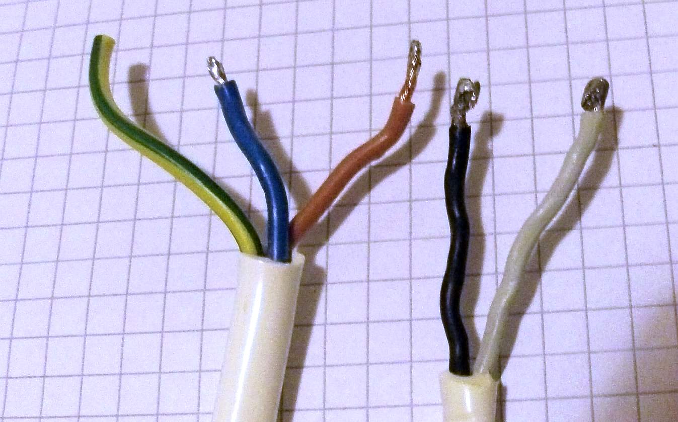

von Johann S. (joschwa)
... schrieb:
> Der rote ist fuer die Erdschlusspruefklemme und darf *nicht*
> beschaltet werden.
Bitte um nähere Erläuterung! Wer prüft hier wie einen Erdschluß bei
welchem Gerät ???
Uns wurde in der Ausbildung eingebläut :
"Die Verwendung der Farben Rot und Grau ist bei Neuinstallationen
strengstens VERBOTEN, um Verwechselungen mit der früheren Verwendung
als Schutzleiter bzw. Neutralleiter zu verhindern !"
Was passieren kann, wen man sich, aus welchen Gründen auch
immer, über solche Erkenntnis hinwegsetzt, erlebe ich in meiner
Berufspraxis in leider häufiger Regelmäßigkeit:
Seit einiger Zeit wird in fünfpoligen Kabeln anstatt eines der zwei
schwarzen Drähte, die eigentlich unverwechselbar sind,
ein grauer Draht verwendet, was zur Folge hat, dass bei
unsachgemäßem Anschluß, grau und blau (früher eine Phasenfarbe )
verwechselt werden. Mit der Folge, dass angeschlossene
Geräte 400 Volt abbekommen, mit allen daraus resultierenden
Folgen. Und da erwischt es auch Fachleute!
Die Verwendung der Adernfarben in der übrigen E-technik ist natürlich
ein anderes Thema.
Der Ausschnitt bezieht sich nur auf Kabel mit mehreren Leitern. Er gibt
nicht die Farben bei Einteladern vor. In der Installation findet man
noch gelb, grün, violett, ...
Dass bei 5 x ... NYM die drei Phasen unterschiedliche Farben haben, ist
eine sehr gute Sache.

Rot war nie nur für den Schutzleiter verwendet.
In Installationen mit FI war rot der Sxhutzleiter, in Installationen mit
4-adriger Zuleituung war ro ein Außenleiter.
Generell gilt es zu messen, denn was weiß ich ob ein anderer Elektriker
weiß was er tut.
Als grün/gelb neu war und noch keiner so recht wusste, was er damit
machen soll, war grün/gelb für alles verwendet worden, was gerade
anstand.
rot ist heute im schaltschrankbau Steuerspannung 230V.

In manchen Einzelader-in-Rohr-Gegenden ist Rot die geschaltete Alarmader
der (netzgespeisten) Rauchmelder, über die alle Melder im Haus verbunden
sind. Löst ein Melder aus piepen alle.
von Ansgar K. (malefiz)
Ist Einzelader in Rohr in Deutschland zulässig bei Hausinstallation?
von hinz (Gast)
> Hausinstallation?
Nach wie vor. Ist aber wegen des Arbeitsaufwands völlig unüblich
geworden.

Bei uns (Haus 30 Jahre) ist der rote Leiter die zweite Phase. Nicht
gesichert!
Grüsse,
R.
Danach sind alle neuen NYM-J 5x1,5 verboten, denn dort befinden sich die
Farben: Schwarz, braun, GRAU, blau, Grün/gelb
von Jemand (Gast)
Hubert M. schrieb:
Jetzt müssen die Elektriker das teure 7x1,5 mit numerierten Adern
kaufen! Da muss die verdammte Kupferlobby hinter stecken!!1
von MaWin (Gast)
Oder es dürfen nur noch Farbenblinde Elektriker werden.
