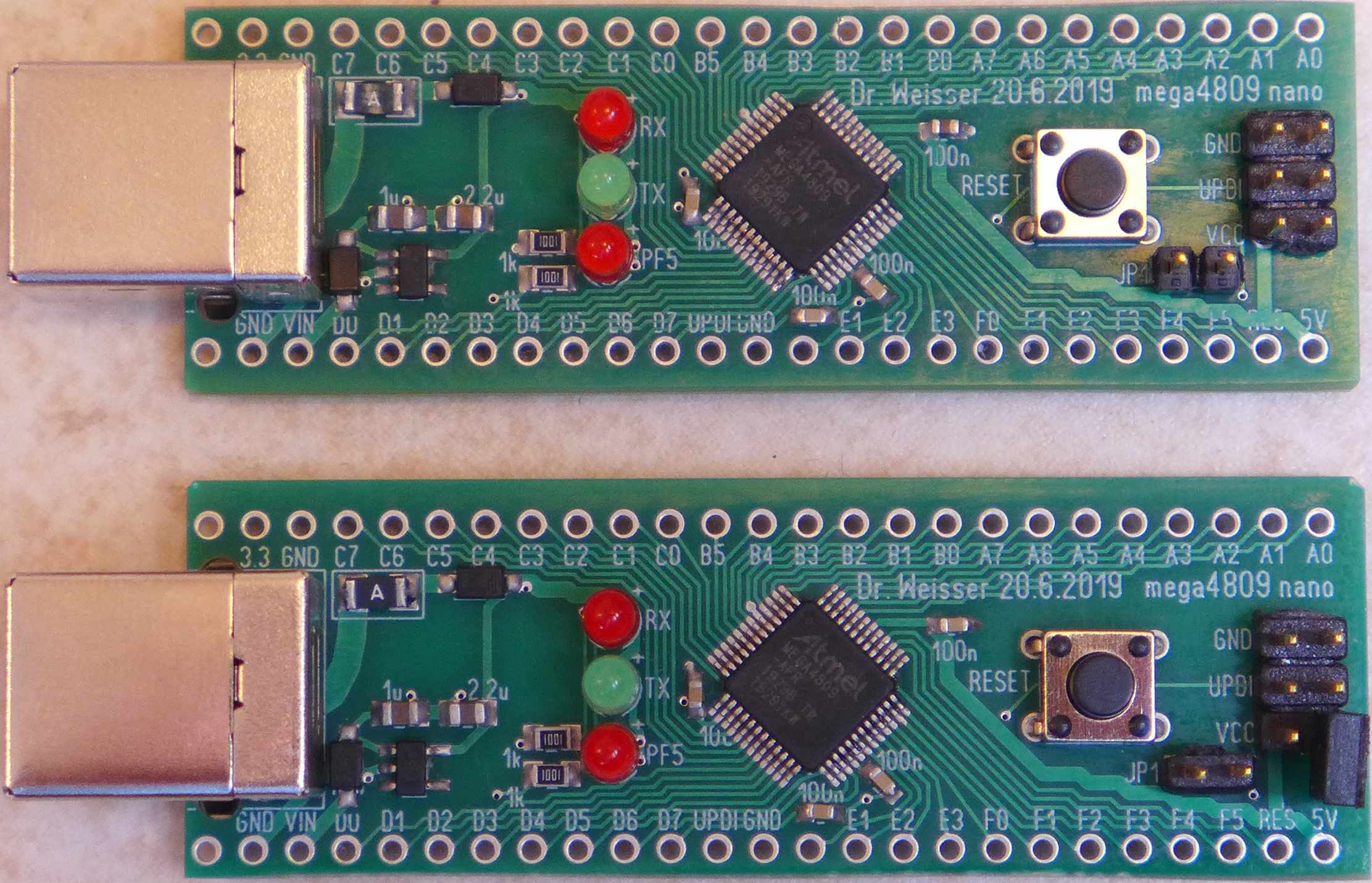

ich habe ein Atmega4809nano-Board gemacht. Getestet ist es noch nicht.
Mir fehlen noch Stiftleisten mit dünnen Stiften. Einen Programmierer
dazu habe ich auch nicht.

es war zunächst nur ein Versuch so klein wie mir möglich ein Board mit
4809 zu bekommen das auf ein Steckbrett passt und alle Pins bietet für
Testzwecke.
es wäre so möglich es da einzusetzen wo die Pins eines Arduino nano3
nicht gereicht haben.

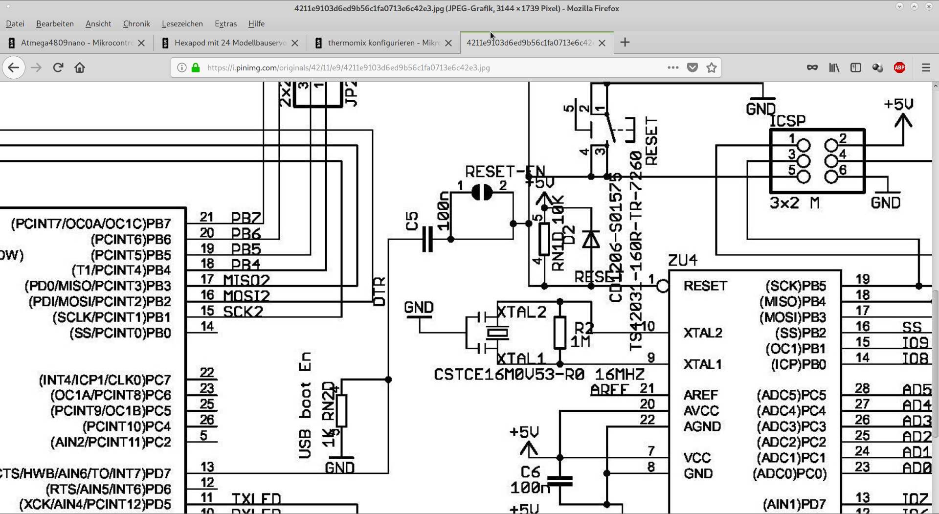

Ich verstehe die Beschaltung des Auto-Reset (JP1 und C5) nicht. Der
Reset-Eingang ist doch Low Aktiv. Aber der Kondensator zieht ihn auf
High. Wie funktioniert das?
von Matthias W. (matt007)
ich habe das so einer Schaltung entnommen. Meines Wissens war das ein
nano-Board oder ein Uno der einen anderen programmieren sollte. Ich
hoffe das geht so.

von Stefan F. (Gast)
Moment, da geht es aber um einen Kondensator zwischen einem
Steuerausgang des UART und dem Reset-Eingang des Mikrocontrollers.
Roland F. schrieb:
> Man sollte für solche "Grundbeschaltungen" immer das Datenblatt
> konsultieren.
das mag schon richtig sein. In meinem Fall habe ich den Schaltplan der
Arduino nano3-Platine verwendet. Das Teil wird/wurde zu Tausenden gebaut
und verkauft. Im Schaltplan Rev3.0 ist der Kondensator 100nF an Pin2 DTR
des FTDI angeschlossen. Er geht auf Reset. Reset geht über 1k nach +5V.
Meine Schaltung ist dem sehr ähnlich. Natürlich kann man es abändern
Ich finde, dass du da ein schönes Modul gestaltet hast. Aber Jumper und
Kondensator ergeben für mich so wie sie dort beschaltet sind absolut
keinen Sinn.
Wenn du schon kopieren willst, dann mache es richtig. Vergleiche nochmal
deinen deinen Plan dem originalen Arduino Nano:
https://content.arduino.cc/assets/NanoV3.3_sch.pdf
Bei Arduino führt der Kondensator vom DTR Ausgang des USB-UART zum
Reset-Eingang des ATmega. Da kannst du gerne noch einen Jumper zwischen
tun. Weiterhin hat der Reset-Eingang des ATmega einen Pull-Up Widerstand
- bei dir ist es ein Spannungsteiler (warum auch immer).

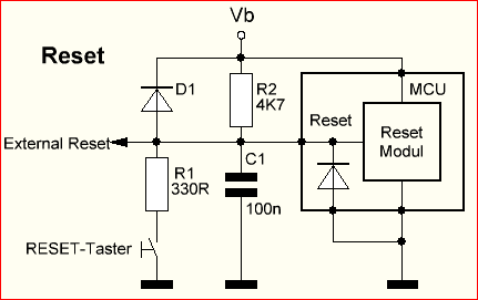

von grunz (Gast)
Der Jumper gehört in Reihe zu C8 und C5 gehört weg.
Das mit dem Spannungsteiler nehme ich zurück. Habe mich verguckt.
Ich denke, R2 macht Sinn, damit ein Druck auf den Reset-Taster nicht den
Ausgang des UART (kurzzeitig über C8) kurzschließt. Möglicherweise muss
der Wert allerdings verringert werden, damit es zuverlässig
funktioniert. Die Spannung muss nämlich kleiner als 0,3 * VDD sein.

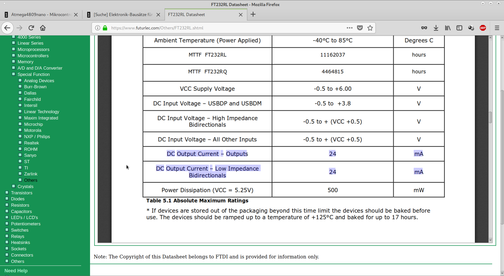

Kannst du mal Werte angeben, die Werte, die ich im Datenblatt gefunden
habe scheinen mir unbedenklich.
rhf
Der Strom durch C8 ist ohne R2 anfangs annähernd unendlich hoch. Das ist
bei jedem Kondensator so. Das ist auf jeden Fall mehr, als zulässig, da
braucht man gar nicht zu rechnen.

Ich hatte den obigen Wert so interpretiert das es der Strom ist, den das
IC insgesamt maximal "liefern" kann ohne zerstört zu werden. Würde deine
Interpretation zutreffen würde es ja bedeuten das die Ausgänge des FT232
nicht kurzschlussfest sind (was ich kaum glauben kann).
In der Anleitung der Programmiersoftware für die FTXXX-Bausteine (1)
fand ich eine Option, die ermöglicht das die Ausgänge der UART-Pins von
4mA auf 12mA (bei high-level-output) umgeschaltet werden können. Ich
habe es so verstanden das das die maximal möglichen Ausgangsströme sind.
Beide Ströme lägen auf jeden Fall unterhalb des maximal zulässigen
Wertes.
Trotzdem verstehe ich die Schaltung nicht. Wäre es nicht wesentlich
besser zur Strombegrenzung statt R2 einen Widerstand in Reihe zu C8 zu
legen, als einen Spannungsteiler aufzubauen? Oder übersehe ich da irgend
was?
rhf

Wenn der Chip "nur" 4 oder 12mA liefert, warum gibt es dann ein absolute
maximum Rating, dass weit darüber liegt?
von Roland F. (rhf)
Ich zitiere mich mal selbst:
rhf
Roland F. schrieb:
> Welche Funktion hat R2?
gute Frage. Auch das war ursprünglich nicht meine Idee. Normalerweise
sollte man darauf verzichten können.
Danke !
> Aber Jumper und Kondensator ergeben für mich so wie sie dort beschaltet
> sind absolut keinen Sinn.
vorher ausprobieren konnte ich es nicht. Daher habe ich zunächst mal das
übernommen was andere als funktionstüchtig bestätigten.
wenn man den Einfach-Programmer für UPDI von El Tangas anschaut, so
verwendet dieser ein Arduino nano board mit Atmega328p. Daran hat er
einen 470nF zwischen RST und Masse geklemmt (Disable Autoreset).
Natürlich kann man das auch ändern. Zunächst wollte ich es so vorsehen.
> Vergleiche nochmal
Danke für den Hinweis auf die V3.3. Ich nahm die V3.
> tun.
Ja. Das wäre möglich.
Keine Ahnung warum der Pullup am Reset mit 1k so niederohmig ist. Ich
wählte 1.8k stattdessen.
eine Schaltung sah einen Serienwiderstand zum Taster vor. Ist leicht zu
ändern oder auch wegzulassen, aber nicht leicht einzufügen wenn er dann
doch rein soll.
Veit D. schrieb:
> warum hast du dich nicht vorher mit dem Thema "Programmer" beschäftigt?
Danke Veit für die Vorschläge !
das hatte ich schon gemacht. Es gab sogar schon einen Schaltplan für
einen Programmer a la El Tangas mit Pegelwandler und Spannung
einstellbar über DAC.
> Man baut kein Board ohne zu wissen wie man es programmiert.
ja. Der Entflechtungsaufwand für einen eigenen Programmer war mir erst
mal zu groß. Zudem hat mein Pegelwandler eine Richtungsumschaltung, so
daß der Code dann nicht mehr so einfach zu übernehmen ist ohne etwas an
geeigneter Stelle zu ergänzen. Außerdem war mir unklar wie der DAC für
die Target-Spannung dann über AVRDUDE bedient werden soll.
> Ich baue mir
> immer erstmal einen Prototypen auf.
ja. Das ist mein Prototyp. Programmieren möchte ich ihn über die feste
UPDI-Leitung. Das sollte schon gehen. Einen Arduino nano habe ich noch
herumliegen und den Code von El Tangas sollte man mittels AVRDUDE nutzen
können.
> Es ist eigentlich ein wenig Schade
> um die Arbeit. Ohne es zu wissen hast du deinen Programmer schon auf dem
> Board. Nur leider nicht optimal zum flashen angebunden.
danke für den Hinweis.
> Bei Arduino den
> Schaltplan nachzuschauen war nicht verkehrt. Leider nützt dir der
> Schaltplan von allen bisherigen ATmega Boards nichts. Hier hättest du
> beim Arduino Nano Every nachschauen müssen. Der hat einen ATmega4809
> drauf.
Den Every hatte ich mir angeschaut.
> Um es kurz zu machen. Den DTR Pin benötigst du nicht. Kondensator raus
> und Leiterbahn nahe µC nochmal durchtrennen.
das ist sicher nicht so schwer.
> Zwischen RX/TX seitens FT232 kommt ein Widerstand und eine Verbindung
> zum UPDI Pin. Fertig ist die Programmierfähigkeit. Der FT232 ist dein
> "Programmer" wenn du den Rest mit Phyton machst.
ok. Das ist sicher ein möglicher Weg. Vielleicht willst Du das
ausprobieren?
> Oder entfernst nur die DTR Verbindung und programmierst einen kleinen µC
> extra der dann der Hardwareprogrammer ist. Also der Übersetzer auf UPDI.
so hatte ich das vor. Ich wollte den nano3 nehmen mit der El
Tangas-Software. Dazu ist der UPDI-Pin ja an 2 Stellen rausgelegt.
> Dann musste den "externen Programmer" nur an UPDI und Masse anklemmen.
> Dafür benötigst du noch einen zusätzlichen USB-Serial Übersetzer.
das macht ja der nano3.
> Von allen das Einfachste wäre die Phytonvariante. Laut meines Wissens
> aber nicht mit avrdude nutzbar. Falls man das überhaupt noch benötigt
> ... dafür.
bin halt an AVRDUDE gewöhnt.
> Die Resetbeschaltung kannste entfernen. Der Pin ist für UPDI
> konfiguriert. Du müßtest erst die Fuse ändern damit er stattdessen die
> Resetfunktion hat. Davon rate ich aber deutlich ab.
UPDI ist ein extra Pin.
> Welche Variante man wählt (oder beide) muss jeder selbst wissen. Im
> ersten Link gelangt man auch zur angepaßten .conf für avrdude.
> Beitrag "UPDI Programmer bauen - alias "El Tangas""
ja. El Tangas war die Idee. Es gibt aber auch noch andere Möglichkeiten.
Nur sahen die bisher nicht so einfach aus.

von Roland F. (rhf)
das angehängte Bild zeigt laut AN2519: "AVR® Microcontroller Hardware
Design Considerations" von Microchip die "korrekte" Beschaltung des
Resetpins. Da ist auch erklärt welche Funktion der Serienwiderstand zum
Taster hat.
rhf
> Taster hat.
Danke Roland !
Joachim B. schrieb:
> Du hast dir so viel Mühe gemacht, sieht auch toll aus aber warum dann
> nicht gleich
> https://github.com/JChristensen/mini1284
Danke Joachim für den Hinweis !
Du hast natürlich recht. Der 1284 hat 16k RAM. Nach einer preisgünstigen
Lösung aus China dazu a la nano3 hatte ich lange vergeblich gesucht.
> Leider gibt es dafür keine Angebote mehr.
> Das wäre es gewesen wenn du damit welche gemacht hättest
> 128k FLASH 16K SRAM, alles deutlich mehr! mit dem USB Chip wäre toll
es ist nicht das Problem so etwas als Prototyp zu machen.
nur wer vertreibt es dann so preisgünstig wie ein 32u4 oder nano3-Board?
für die Arduino-Leute wäre das leicht so ein Board zu machen !
es ist wohl weniger Aufwand als das 2560-Board R3 das heute so
preisgünstig zu bekommen ist. Nur wer will es und wer macht es?
vielleicht kommt ja ein Atmega 4809-Nachfolger mit mehr Flash/RAM?
> und statt USB B Buchse gleich einen USB A Stecker wie beim USB Prog
> möglich wäre ja noch toller gewesen.
keine Ahnung ob USB A toller ist. Ich nahm absichtlich B wegen der
größeren Stabilität.
Joachim B. schrieb:
> Moment mal, erklärte ich doch:
https://raw.githubusercontent.com/JChristensen/mini1284/master/mighty%20mini%201284p.jpg
> in dieser Variante als dickeren nano328p Ersatz mit mehr Ports
mir gefällt die Platine ganz gut. Man hätte versuchen können die Lücke
in den Pins in der Mitte zu vermeiden durch Schrägstellen der CPU. Ist
halt etwas schwierig wenn man nur 2 Lagen nehmen will.
von Joachim B. (jar)
so preisgünstig muss es ja nicht werden
ich hatte als Fertigplatine bestückt und getestet mehrmals über ebay für
20-22€ gekauft, einfach weil ich keinen Bock mehr hatte auf löten.
Die Einzelteile hier im örtlichen Shop z.B. der 1284p als SMD kam auch
schon auf 11,-€, dann noch das Vogelfutter und der Quarz war viel zu
kurz, der passte gerade so mit beten aufs PCB.
Dann fehlt immer noch der FTDI!

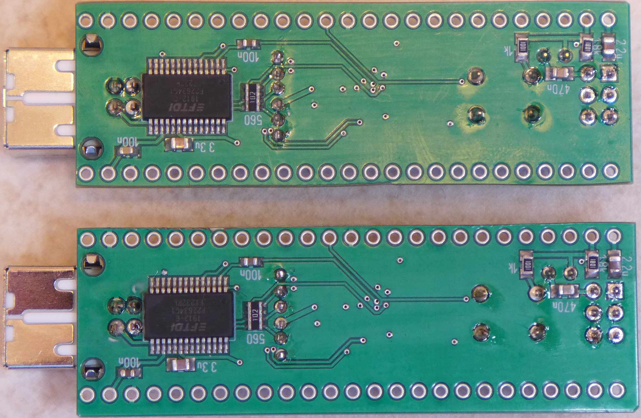

kann ich verstehen.
> der 1284p als SMD 11,-€, dann noch das Vogelfutter..
> passte gerade so mit beten aufs PCB. Dann fehlt immer noch der FTDI!
ja. Das ist aufwendig + teuer. Das obige Board hat viel Zeit gekostet zu
entflechten/bestücken und vom Flußmittel zu reinigen an CPU und FTDI.
Man übersieht den Aufwand gern wenn man billige Boards kauft. Oben sind
Durchkontaktierungen mit 0.3mm-Löchern verbaut. Das ist schon etwas
grenzwertig.

von S. Landolt (Gast)
> Der Debugger des kleinen Mannes.
Mitnichten.
"In der Beschränkung zeigt sich erst der Meister"
von Veit D. (devil-elec)
> Mitnichten.
Das nehme ich als Kompliment an alle Arduiner und an alle anderen
Hardcore Debugger.     :-)
Stellvertretend Danke.
Ehrlich gesagt habe ich noch nie mit einen echten Debugger gearbeitet.
Will nichts falsches erzählen, aber mit dem "seriellen Debugger" kann
man im laufenden Programm unter vollen Speed arbeiten. Wo man sonst
"nur" von Breakpoint zu Breakpoint springt und alles stoppt.
Wegen den 5V ATmega4809 Curiosity Nano Board einstellen. Ich hatte das
schon einmal gelesen und wußte nicht wie. Irgendwie muss man das per
Befehl mitteilen. Also man muss keine Jumper ändern. Ich finde nur keine
Konfigurationsdoku dazu.
Mit anderen Fragen kaper ich den Thread nicht weiter. Paßt nur gerade so
schön zum Thema. Entschuldigung Matthias.
das Board läuft. Per USB und UPDI lassen sich Programme laden und
testen. Die LED blinkt. Am Port A7 CLKOUT kann man den internen Takt des
RC-Oszillators ausgeben lassen. Es kommen 16MHz an wenn der Prescaler
nicht aktiviert ist.
