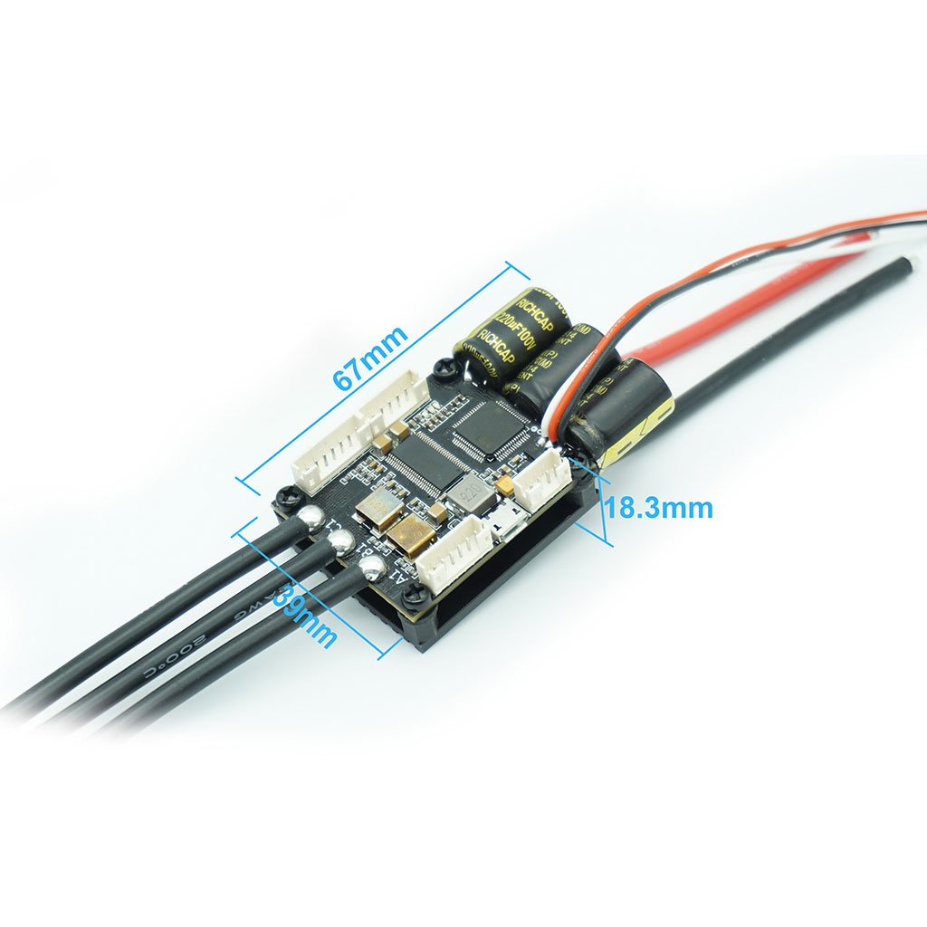

MoinMoin, vor einiger Zeit habe ich auf Ebay einen Flipsky BLDC-Controller bestellt. Der sollte angeblich 60A bei 13S können. Ersteinmal hat es ewig gedauert, bis der Controller endlich eintraf(ca 5 Wochen), obwohl der Artikelstandort angeblich Deutschland war. Daraufhin hatte ich mich beschwert und der "liebe Freund" hat mir tatsächlich 5€ rückerstattet. (Wie kommen die eigentlich dazu, mich als lieben Freund zu titulieren und dann so zu behandeln?) Ich hatte in den Einstellungen den Strom sogar auf 50A begrenzt. Dennoch ist der Controller nach ein paar Fahrten einen stummen Tod gestorben. Also wieder ewig lange mit dem Heini hin und her geschrieben. Eigentlich wollte ich mein Geld zurück. Hab mich dann aber belabern lassen, mir noch einen zweiten zuschicken zu lassen, und "durfte" dafür nochmal 12€ berappen. Als er ankam hab ich mutlos die Strombegrenzung auf 40A eingestellt. Von Beschleunigungsvermögen war inzwischen kaum noch etwas festzustellen. Dennoch ist der Controller wieder durchgebrannt. Also wieder den Heini angeschrieben. Der hat Verzögerungstaktik gespielt. Ich hab ihm klargemacht, dass ich diesmal mein Geld zurück haben möchte und nicht noch einen offensichtlich sinnlosen dritten Versuch starten möchte. Hat er dann nach knapp 3 Wochen regem Mailaustausch auch alzeptpiert. Allerdings sollte ich beide defekten Fahrtregler einschicken und mich mit 50 € zufriedenstellen. Fand ich nicht okay und hab denen gesagt, dass ich ja für den 2ten extra zahlen musste, obwohls eigentlich Garantie war. Daraufhin wurd mir gesagt ich könne beide behalten und hab mich genervt mit den 50€ einverstanden erklärt. Nach etwa einer weiteren Woche war immer noch keine Kohle in meinem Pypalaccount. Wieder den Typen angeschrieben. Da hieß es dann, das Management müsse den Fall erst prüfen. Nach etwa einer Woche kam dann ne Meldung, mir würde ein FullRefund gewährt. Es kam aber immer noch keine Kohle. Mehrmals den Typen angeschrieben, keine Antworten mehr. Dann mit Ebaykäuferschutz gedroht und ne Frist gesetzt. Da kam dann die sinngemäße Antwort "Und wenn wir jetzt überweisen?" Darauf meinte ich "Das wäre schön, es istaber noch kein Geld eingegangen". Frist verstreichen lassen, Fall gemeldet. Lustig, Ebay-Käuferschutz gilt nur 30 Tage. Meine Nachfrage ob Ebay lieber betrügerische Verkäufer mit dem Käuferschutz schützt, anstelle von ehrlichen Käufern, wie es KÄUFERschutz impliziert, wurde zumindest nicht verneint. Also bei Paypal nen Fall aufgemacht, weil Artikel nicht wie beschrieben. (Wird mit 60A beworben, macht schon bei Begrenzung auf 40 dicke Backen). Nun hab ich gerade die Mitteilung bekommen, paypal-käuferschutz gilt nivht für Garantiefälle. Das ist doch aber kein Garantiefall, der Artikel ist nicht wie beschrieben. Ich fühl mich ziemlich verarscht, alleingelassen und keine Ahnung was noch.... Kann man da noch irgendwas machen? P.S. ich wusste nicht so recht in welches Unterforum. Aber im weitesten Sinne hat es mit Handel zu tun also hier. P.P.S. ich weiß heut ist Freitag, es ist dennoch ernstgemeint. MfG Chaos

J. T. schrieb: > Fotos kann ich später nachliefern. Auf flipsky.net gibt's Fotos. Flipsky bewirbt das Teil mit 50A Dauerstrom.
Sven S. schrieb: > Auf flipsky.net gibt's Fotos. > Flipsky bewirbt das Teil mit 50A Dauerstrom Vermutlich hat der Chinese einfach den Text vom Vedder-bldc überbommen. Davon ist dieser Flipsky ein Nachbau/clone. Munkelt man zumindest in den tiefen des Internetzes....
Kühlst Du das Teil denn zusätzlich irgendwie? Weil einfach so wie geliefert wird der eher nicht 50A Dauerhaft können, jedenfalls nicht zuverlässig. Die Verlustleistung muss ja irgendwohin. U Wie Du nun schon selbst geschrieben hast kannst Du davon ausgehen, dass dieser Hersteller das nicht selbst entwickelt hat. Also wenig verwunderlich, dass es da Probleme gibt.
Das Teil ist zu klein, ohne Kühlung (welche hier fehlt) geht da nichts. Das Teil wird sofort hin. Die werben tatsächlich mit 50A/150A und 105µ Kupfer.
Richard B. schrieb: > Das Teil ist zu klein, ohne Kühlung (welche hier fehlt) Schau das Foto genau an. Ein kleiner KK ist da schon angeschraubt. 50A Dauer gehen vielleicht mit Lüfter.
Mac G. schrieb: > Kühlst Du das Teil denn zusätzlich irgendwie? Viel mehr Kühlung bekommt man da passiv nicht unter. Der Kühlkörper hat ein kleines etwa würfelformiges Stück unwesentlich größer als die Transistoren, welcher sich dann auf eine Fläche die im Bild erahnbar sein sollte, ausdehnt. Er wurde auch nur mäßig warm bei den ersten Fahrten. Ich würd 40 Grad schätzen. Halt eher angenehm warm als heiß. Sven S. schrieb: > Ein kleiner KK ist da schon angeschraubt. Ich find ihn nichteinmal soo klein. Zwischen KK und Transistoren ist noch irgendeine dicke silikonartige "Folie". Wobei Folie ja eher was dünnes ist. Das geht unkomprimiert aber eher in die 1-2mm Richtung.
Sven S. schrieb: > Schau das Foto genau an. > Ein kleiner KK ist da schon angeschraubt. Ja, der ist mMn zu klein und benötigt einen Lüfter. IMHO sitzen diese MOSFETs zu eng beinander.
