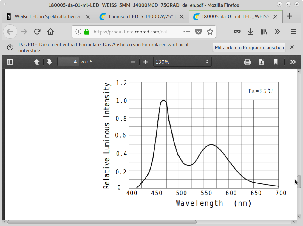

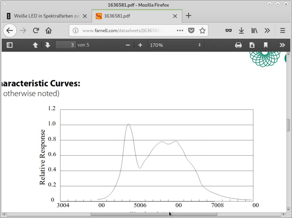

Franco O. schrieb: > Die "Farbe" Weiß ist ja 'die Summe > aller Wellenlängen im sichtbaren Bereich'. Wäre es denn Theoretisch > möglich eine LED beispielsweise in die einzelnen Spektralfarben zu > zerlegen und mit einem Farbsensor zu messen? Schau Dir das Spektrum mehrerer weißer LEDs an. Dann wirst du sehen, dass leider nicht alle Farben gleich stark vertreten sind. Wenn du eine Lichterkette nimmt, die nur rot/grün/blau leuchtet, sind die Lücken im Spektrum noch viel stärker ausgeprägt. Mit LED Beleuchtung* sehen die Bilder von Foto-Kameras daher oft sehr unnatürlich aus - ganz anders, als man die Farben mit bloßem Auge wahrnimmt. Je billiger die Kamera, umso schlechter die Farben. Aber mit viel Sonnenlicht liefert jede Kamera schöne Farben. *) Oder auch Leuchtstoffröhren

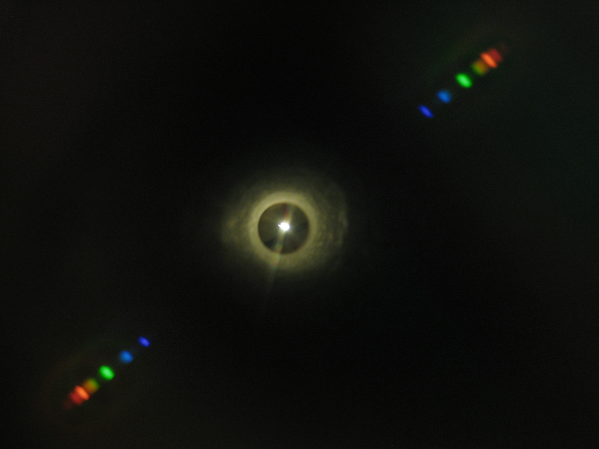

Einen groben Eindruck über die Zusammensetzung des Lichts bekommst du, wenn die LED (oder eine andere Lichtquelle) an einer CD reflektiert betrachtest. Die Struktur der reflektierenden Schicht der CD spreizt das Spektrum auf, stärker als ein Prisma, so dass du einen Streifen mit allen Regenbogenfarben mit ihren Maxima und Minima siehst. Am deutlichsten wird der Effekt mit einem unbeschriebenen CD-Rohling und mit einer möglichst punktförmigen Lichtquelle in einem ansonsten dunklen Raum. Ist die Lichtquelle deutlich größer als eine LED (bspw. eine ESL), musst du sie nur aus einer entsprechend größeren Entfernung betrachten. Uhu U. schrieb: > Du kannst es ja mal mit einer Axt versuchen… Ich lach mich krumm. Endlich ist ein neuer Paul geboren :D ... oder besser :-/

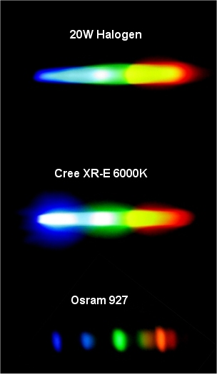

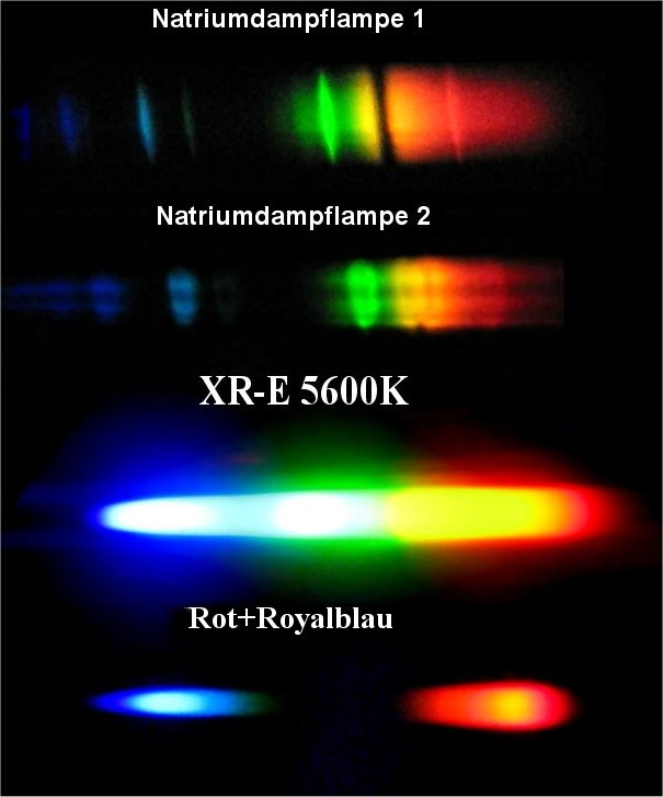

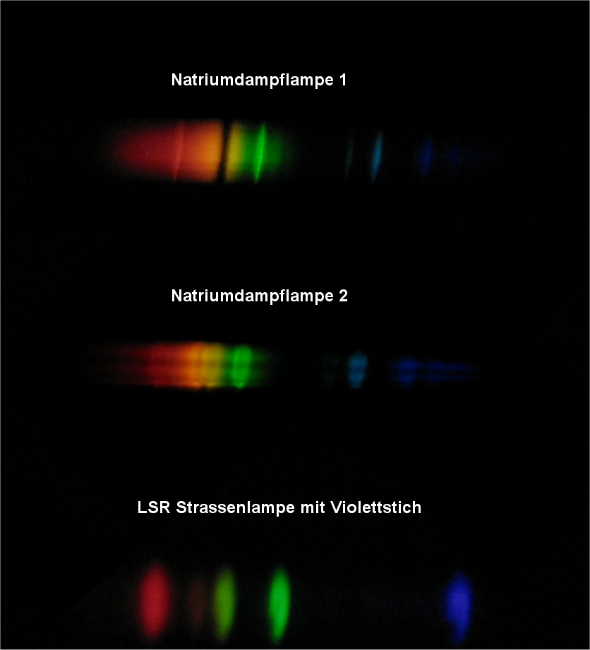

Yalu X. schrieb: > Einen groben Eindruck über die Zusammensetzung des Lichts bekommst du, > wenn die LED (oder eine andere Lichtquelle) an einer CD reflektiert > betrachtest. Die Struktur der reflektierenden Schicht der CD spreizt das > Spektrum auf, stärker als ein Prisma, so dass du einen Streifen mit > allen Regenbogenfarben mit ihren Maxima und Minima siehst. > > Am deutlichsten wird der Effekt mit einem unbeschriebenen CD-Rohling und > mit einer möglichst punktförmigen Lichtquelle in einem ansonsten dunklen > Raum. Ist die Lichtquelle deutlich größer als eine LED (bspw. eine ESL), > musst du sie nur aus einer entsprechend größeren Entfernung betrachten. Man kann sich damit sogar ein Spektroskop bauen, wenn man die Reflektionsschicht entfernt und an ein Ende eines idealerweise innenseitig schwarzen Rohres klebt. Auf das andere Ende kommt eine Membran aus Alufolie, mit einem Loch von etwa 1mm oder einem Schlitz etwa 0,5mm x 2mm. Damit kann man schon einige qualitative Untersuchungen machen, siehe z.B. die deutlich unterschiedlichen Spektren von Hochdruck-Natriumdamflampen. Habe ich 2006 mit so einem Spektroskop aufgenommen, welches vor einer Digicam montiert war. Das letzte Bild zeigt ungeschnitten, etwa wie es für das Auge aussieht.
