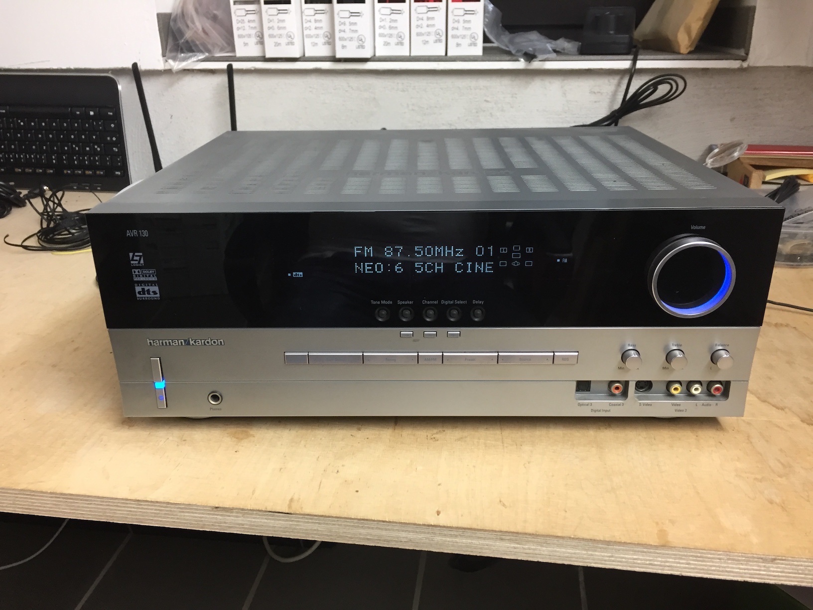

ich habe hier einen AVR 130 von Harman Kardon bei dem das Display dunkel
bleibt. Der Receiver funktioniert ansonsten.

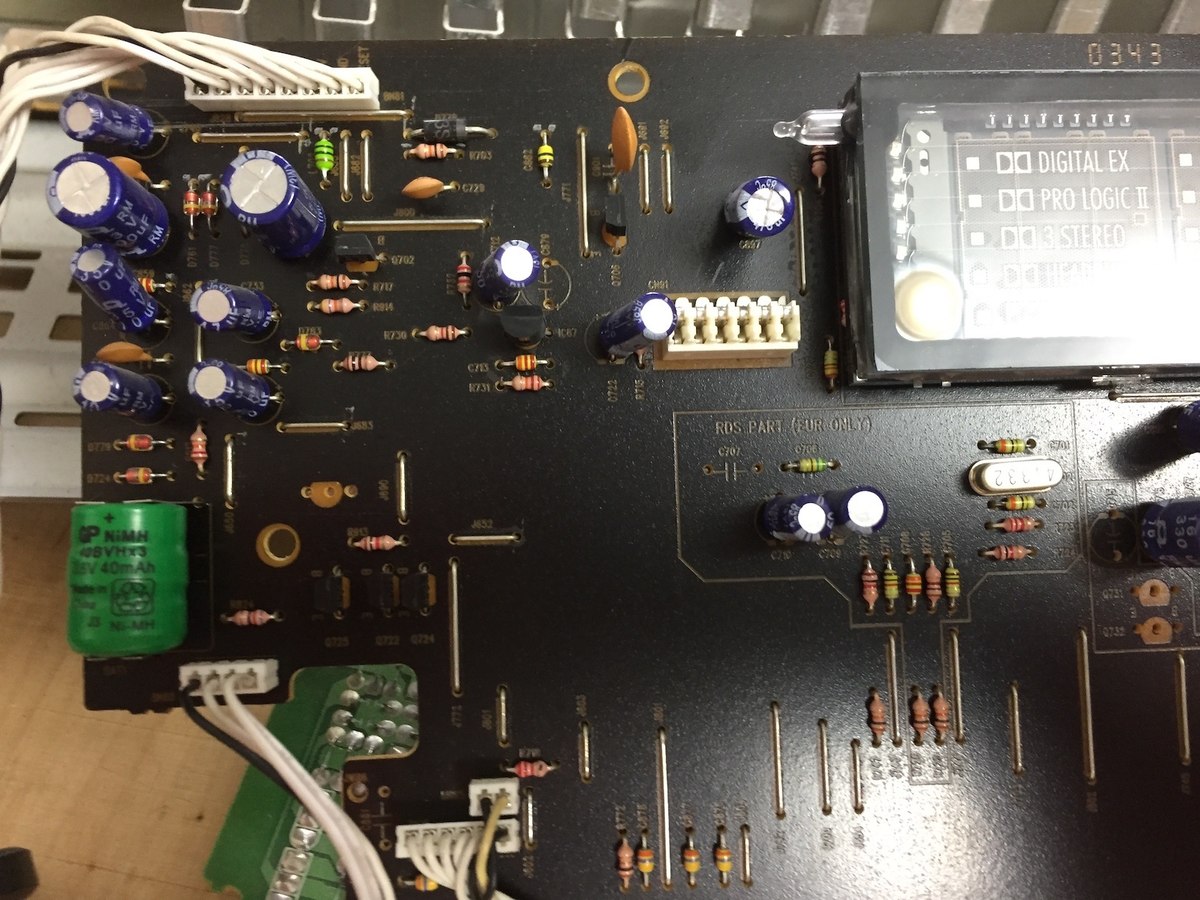

Ich habe die Versorgungsspannungen für das Bedienpanel nachgemessen. Es
waren alle da bis auf die 43V. Da konnte ich nichts messen.
Widerständer und Dioden habe ich mal geprüft. Die scheinen in Ordnung zu
sein.

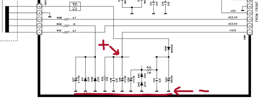

Könnte es der Transistor auf dem Netzteil sein?  Ich habe noch einen
Schaltplan vom Netzteil gefunden und mit angehängt. Wäre dankbar für
Tips.

Die in deinem Schaltbild eingekreisten Bauteile sind für die Heizung des
Displays. Da sollten so etwa 2-5V Wechselspannung zwischen den S2AC
Anschlüssen stehen.
Q104 im Schaltbild erzeugt die 43V. Gegen Masse gemessen sollten am
Kollektor  (mittleres Bein) so um die 50-60V stehen, am Emitter (und der
Basis) etwa die 43V. Ist da nix, kann es gut der Sicherungswiderstand
R101 sein. Da sollten etwa 60-80V AC dranstehen - an beiden Enden.

Ich hätte jetzt eher darauf getippt, dass die direkt neben den 43V am
Stecker liegenden AC2.4 zur Displayheizung gehen - steht ja auch am
Verbinder "from front board".
Wozu die AC auf dem Mainboard gut sind ist mir unklar.

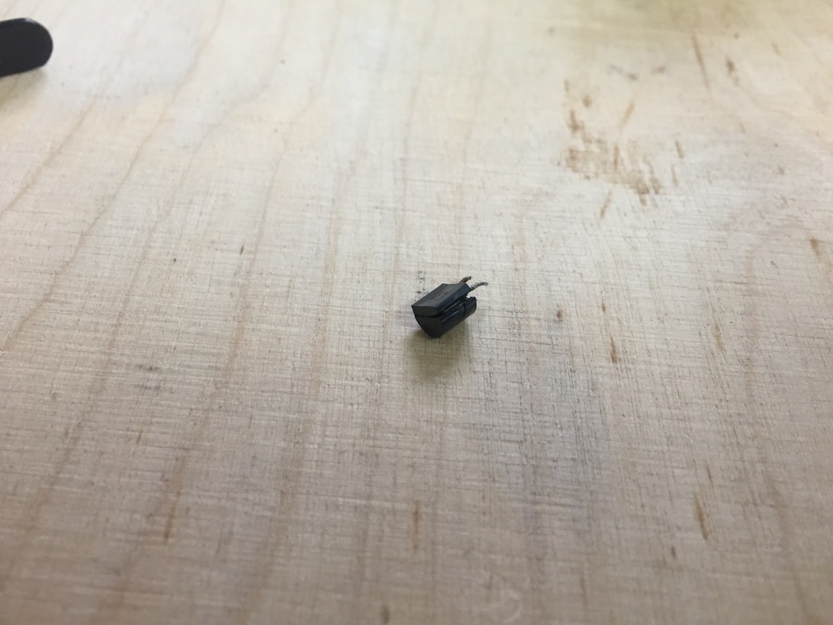

von Robert K. (mr_insanity)
So, ich habe den Transistor gegen einen BC639 getauscht.
Das Display leuchtete dann auch kurz auf und dann ging der Transistor in
Rauch auf. Passte der doch nicht oder stimmt da noch etwas anderes
nicht?

Dann ist das wohl nur ein Folgefehler. Der Transistor wird gestorben
sein, weil da zu viel Strom durch ging. Frage: war der Transistor jetzt
unterdiemensioniert, oder zieht das Display mehr Strom, als es sollte?

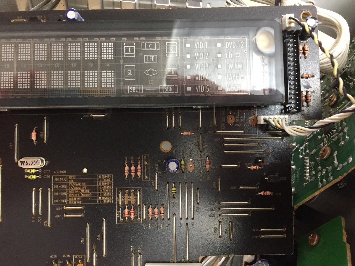

De gute Nachricht ist, das das Display in Ordnung ist und eben keine
Luft gezogen hat.

von hinz (Gast)
Robert K. schrieb:
> Das verstehe ich leider noch nicht so ganz. Wo speise ich denn
> ein?
> Wieder neuen Transistor rein und am Eingang des Netzteils einspeisen
> oder am Anschluss der Frontplatine? Und wenn ich Bauteile abtrenne dann
> funktioniert es doch nich mehr.
Transistor raus, anschließen nach Bild im Anhang.
Natürlich keinen neuen Transistor rein. Solange er nicht eingebaut ist,
ist sein Emitteranschluss der richtige Punkt zum Einspeisen, denn da ist
ja auch die Überlast.

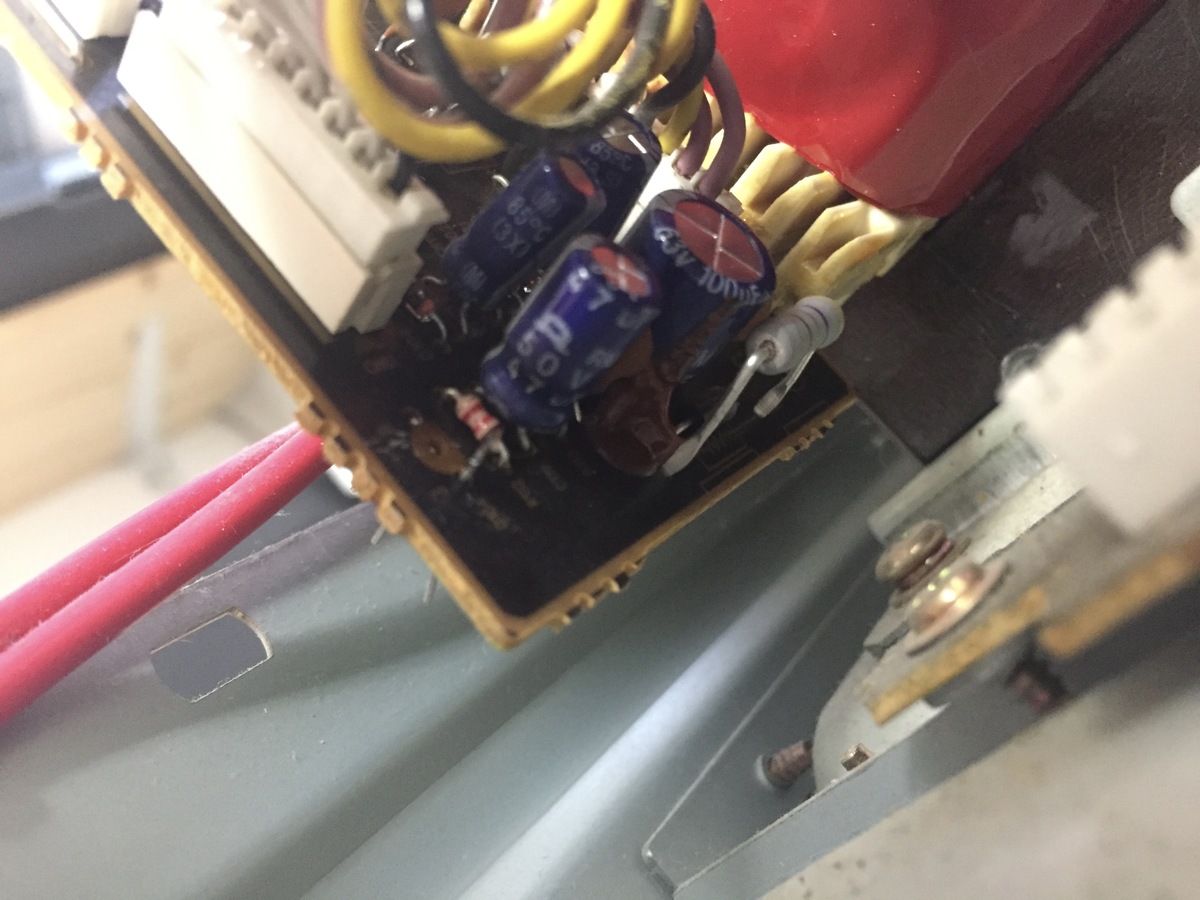

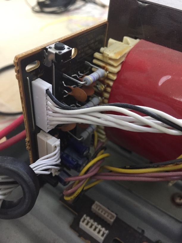

So, ich denke ich habe den Übeltäter gefunden. Der Kerko C118 ist hin.
Das angeschlossene Netzteil ging auch sofort in die Strombegrenzung.
Dann habe ich nochmal etwas gemessen und einen Kurzen zwischen Emitter
und Masse gefunden. Dann kamen ja nur noch vier Bauteile in Frage.
Ich habe hier noch Kerkos mit 33nF und 100nF jeweils für 100V. Kann ich
die auch als Ersatz nehmen? Der 33nF könnte doch wohl gehen, oder?
Übrigens funktioniert nun auch das Display bei angeschlossenem Netzteil.
Ich musste aber schon das Licht ausmachen, damit ich sehen konnte.
Ich denke das könnte noch was werden :-)
