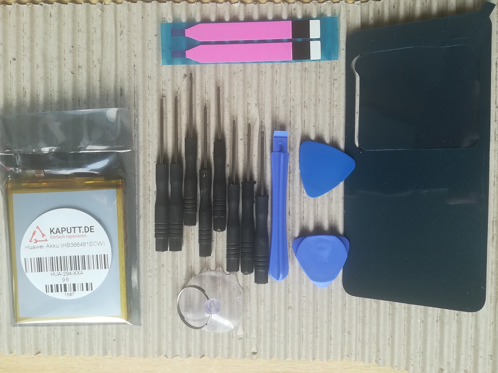

Gibt es hier Leute welche sich mit Smartphones und Akkutausch auskennen? Es gibt im Internet ersatz Akkus im Set mit speziellen Werkzeug zum Öffnen und Kleber. Zu Reperaturen gibt es eine menge Videos auf denen sieht alles sehr einfach aus... Den Zusammenbau haben sich anschließend allerdings alle gespart. Nun frage ich mich ob die Rückwand, welche geöffnet werden muß, wie der Akku selber, verklebt ist und auch wirklich zerstörungsfrei zu entfernen ist? Es geht übrigens um ein Huawei P8.
Geht beim P8 eigentlich noch recht einfach, da die Rückseite nur geklippt ist, und der Akku zumindest auf einer Seite mit einem "Power Strip" geklebt ist. Erst die zwei Schrauben neben der USB-Buchse raus, einen Anfang finden (z.B. mit Saugnapf oder Fingernagel), dann den Rest einfach aufklipsen die Abdeckung von Akku-Stecker abschrauben, "Power Strip" rausziehen, vorsichtig den Akku mit einem flachen und biegsamen Werkzeug raushebeln und dann wieder rückwärts.

Holger L. schrieb: > Ich kaufe einfach dieses Reparaturset und lege das Smartphone vorher auf > die Heizung um eventuellen Kleber ein wenig zu lösen. > https://shop.kaputt.de/p/huawei-p8-lite-2017-akku-set/?gclid=EAIaIQobChMI3LSTo4qP5QIVjeF3Ch3jfQHvEAQYASABEgKlbPD_BwE Die Seite finde ich sehr interessant. Ich finde da z.Z. zwar nicht meinen Akku, aber noch läuft er ja. :-)
Holger L. schrieb: > Ja. Das mit dem Deckel ist meine Sorge. > Ich habe ab und zu mal Elektronikgeräte geöffnet, welche hinterher nicht > mehr ganz so hübsch aussahen. > > Ich kaufe einfach dieses Reparaturset und lege das Smartphone vorher auf > die Heizung um eventuellen Kleber ein wenig zu lösen. Beim Öffnen gut erwärmen, aber nicht über 60 Grad. Also sehr vorsichtig. Wenn du es ganz sauber wieder schließen willst, kannst du in der Regel so einen Klebesatz neu kaufen. Da musst du dann vom Deckel und dem Gehäuse alle Klebereste entfernen. So kriegt man auch den IP Schutz wieder hin.
Holger L. schrieb: > Ich kaufe einfach dieses Reparaturset Mit diesem "Plektrum" fährst du vorsichtig in den Spalt zwischen Gerät und Hülle und hebelst das Innenleben heraus. Das ist schon eine Art snap-in, insofern passt das am Ende auch problemlos wieder zusammen. An der Stelle ist nichts verklebt oder so. Im Prinzip kann man das sogar mit einem Taschenmesser machen, wenn man ein bisschen mit Gefühl zugange ist. Wenn der Akku mit dem genannten "Power-strip" eingeklebt ist, dann musst du da auch nichts warm machen: den Klebstreifen kannst du wie einen Kaugummi seitlich an einer Lasche hervor ziehen. So dramatisch, wie eingeklebte Akkus gern dargestellt werden, sind sie am Ende auch wieder nicht. Hab das gerade mit einem Macbook Pro durch, dort sind es leider keine solchen Kaugummis, es war etwas fummeliger, aber es geht schon auch. Ist nun nicht so, dass man das ganze Gerät deshalb verschrotten müsste.

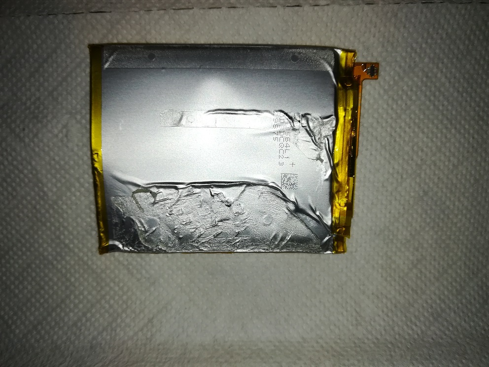

So, das Set kam heute an (Bild AkkuSet). Das Backcover zu lösen war noch recht einfach, das Telefon lag vorher bereits zwei Stunden auf der Rückseite auf einer Heizmatte (maximal 10 Grad über Umgebungstemperatur ~ 30 Grad). Mit den beigelegten Werkzeugen war es nicht abzuheben, erst nach dem Einsatz eines schmalen Messers um einen Angriffspunkt zu schaffen ging es mit dem länglichem Plastikhebel und dem Plektron. Dieser hat sich hinterher auch bewährt, da es nahezu unmöglich ist zu tief unter die Abdeckung zu kommen. Insgesamt mußten anschließend lediglich drei Schrauben und zwei kleine Bleche entfernt werden um den Akku freizulegen. Der Akku war leider extrem verklebt, was ein wenig Nerven gekostet hat. Auf dem Bild Akku_alt_back sieht man drei Klebestreifen. Die Heizmatte hat nicht genügend Hitze erzeugen können, meine Wohnraumheizung läuft momentan nur auf Sparflamme wodurch der Kleber auch nicht ausreichend erhitzt werden konnte. Mehrmals aufwärmen, ein wenig mit dem Plektron herumfummel brachte nicht viel, deshalb kam anschließend unter anderem ein Schlitzschraubendreher zum Einsatz um den Kleber Stück für Stück vorsichtig zu lösen. Unter dem Akku verlaufen zwei Flachbandkabel welche zum Glück nicht beschädigt wurden. Fazit: Es ist durchaus machbar, nur mit fehlendem Equipment\Erfahrung nicht so einfach. Der Li-Ion Akku wurde bei seinem Ausbau schon recht gut verbogen. Eine geeignete Heizmatte oder ein Heizluftfön ist schon stark zu empfehlen. Auf Schrauben sollte man aufpassen, besonders wenn diese so klein sind das sie aus versehen eingeatmet werden können. Wie immer, eine ist zu viel oder zu wenig... Die verwendete Anleitung:https://www.idoc.eu/guides/de/huawei/p8-2017/akku-tauschen/629 Kalibrierung (ob es nötig ist oder nicht):https://www.heise.de/tipps-tricks/Android-Akku-kalibrieren-so-wird-s-gemacht-4464085.html
Holger L. schrieb: > Der Li-Ion Akku wurde bei seinem Ausbau schon recht gut verbogen. Eine > geeignete Heizmatte oder ein Heizluftfön ist schon stark zu empfehlen. Erstmal Glückwunsch für die geglückte Reparatur. Du kannst das ganze Telefon auf 70°C bringen um den Kleber weich zu machen. Auf alle Fälle darfst du es nicht auf 100°C bringen und du solltest auch keine Heißluftpistole nutzen! Ich habe mal das defekte Display von einem Kollegen aus Spaß mit einem Heißluftfön erwärmt (war eh schon kaputt, wollte wissen wie es reagiert) und konnte mit ansehen wie das Display an den Stellen golden wurde. Die Flüssigkristalle im Display sind dann permanent defekt. Generell bei solchen "Kleber weich bekommen" Aufgaben: - Nutze eine Wärmplatte mit Abdeckung (z.B. Handtuch), bei der man die Temperatur ordentlich einstellen kann. - Das ganze Telefon (abgeschaltet) rauf legen und vollständig erwärmen, danach die Schale (aus Glas, Metall oder Plastik) vorsichtig aufhebeln oder auch abziehen. - Wenn man schon eine Weile rumgemoscht hat, dann hat sich das Gehäuse wieder etwas abgekühlt, man kann es dann vielleicht besser anfassen, aber der Kleber ist dann wieder kühler und damit fester ... also wieder auf die Heizplatte und erwärmen. Hast und Hetze ist keine gute Methode um so etwas fragiles zu öffnen.

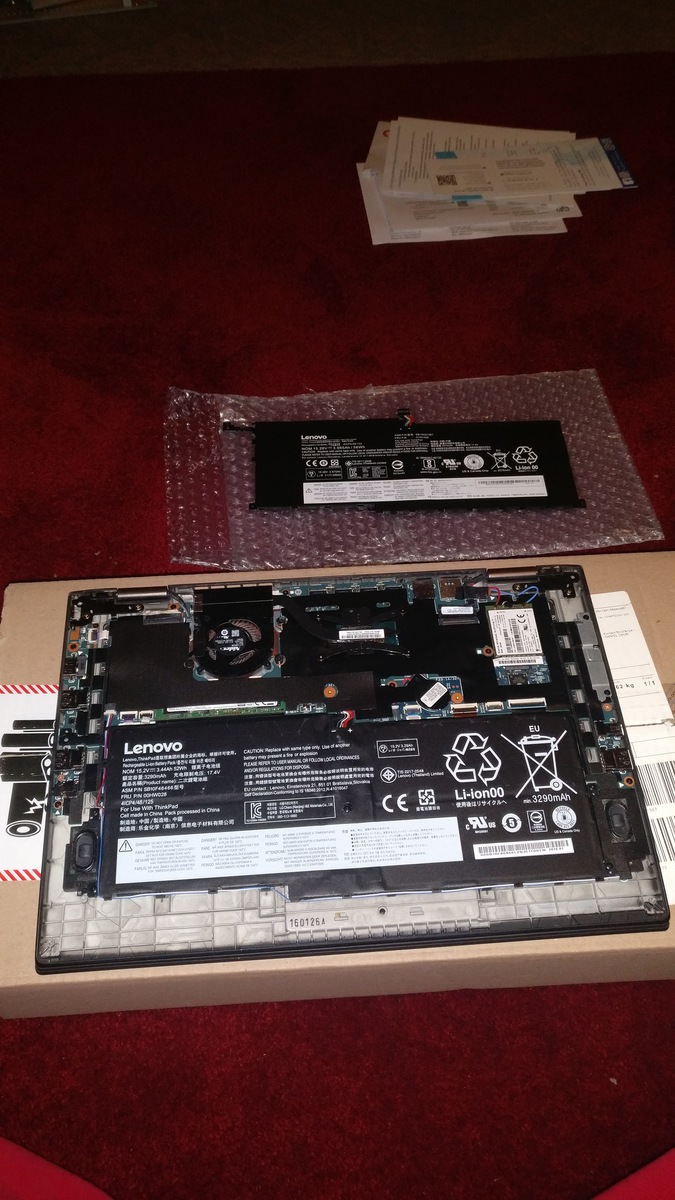

DANIEL D. schrieb: > Und von meinem Thinkpad welches ich gebraucht gekauft habe, habe ich den > Akku auch getauscht, aber da bekommt man ja wenigstens Originalteile, > und das Teil ist jetzt der Hammer weil der Akku hält ewig. Die Hersteller machen es teilweise so dass sie Ersatzteile verkaufen, diese aber extrem teuer sind, so dass wenn man zwar ein Gerät aus Ersatzteilen aufbauen könnte und dann noch die Arbeit hat das alles zusammen zu bauen, aber der Preis dafür dann 5 mal so hoch wäre. Eigentlich würde man meinen dass die Kosten für die Einzelteile nur einen Bruchteil (teilweise nur 50%) vom Gerät ausmachen würden und man, wenn man es selbst zusammen setzen würde sogar noch günstigere Teile bekommen könnte. Percy N. schrieb: > Das Konzept "Akkutausch an der Tankstelle" ist für e-Autos doch längst > im Gespräch. Also das Konzept finde ich wenig sinnvoll. Zu einer Tankstelle zu fahren ist nichts was man unbedingt weiter machen muss, wenn es bessere Alternativen gibt. Nur weil man etwas gewohnt ist, ist es nicht zwangsläufig gut. Siehe Rauchen, das haben sich die Leute auch irgend wann angewöhnt und jetzt hängen sie an der Kippe eigentlich nicht weil sie chemisch dazu geszwungen werden, sondern weil sich das einfach in ihren Handlungsablauf eingebrannt hat. Eigentlich fährt man mit seinem Fahrzeug meist nur zwischen seinem zu Hause und der Arbeit hin und her. Wenn das e-Auto auch auf der Arbeit sinnvoll geladen werden könnte und es sich dort dann innerhalb von 8 Stunden zu 80% aufladen würde, dann wäre das für den Akku schonend und man könnte die Energie der PV-Anlagen zur Mittagszeit dort einspeisen. Jeder Firmenparkplatz müsste dann aber eben mit einem entsprechenden Strom versorgt werden können oder die Firmen bräuchten selber eine PV- oder Windkraftanlage in der Nähe.

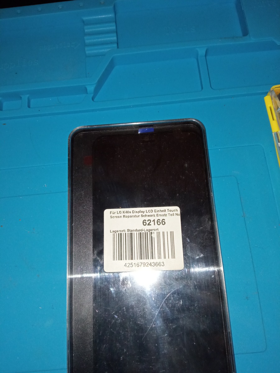

Ralf X. schrieb: > Aktuell habe ich ein LG K40S vor mir liegen, wo das verklebte Display > (mit Glassprung) in einer bis auf die Knöpfe, Anschlüsse und > Karteneinschübe komplett umschlossenen Kunststoffwanne liegt. Wenn du günstig ein Ersatzdisplay brauchen kannst, 20€ und es gehört dir. Bei mir liegt es schon ein Jahr und keiner Wills haben. Die Kratzer sind auf der Kunststoffhülle, das Display selbst war nie verbaut. Die Verwendung von Lösungsmitteln wie Isopropanol oder ersatzweise Spiritus für den Kleber ist auch zu empfehlen. In Kombination mit Heißluft und entsprechender Werkzeuge bekommt man jedes Cover ohne Zerstörung auf. Die Standart Dinger die beim Wechsel des Akku/Display dabei sind, taugen allerdings nur bedingt. Wie sich manche anstellen wegen eines verklebten Akku, finde ich durchaus amüsant.
