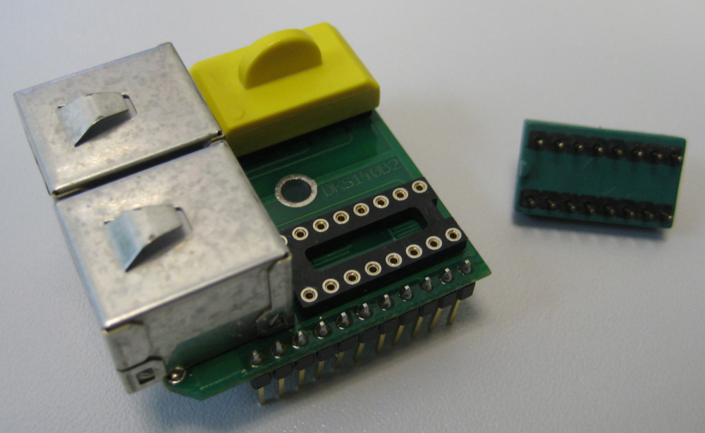

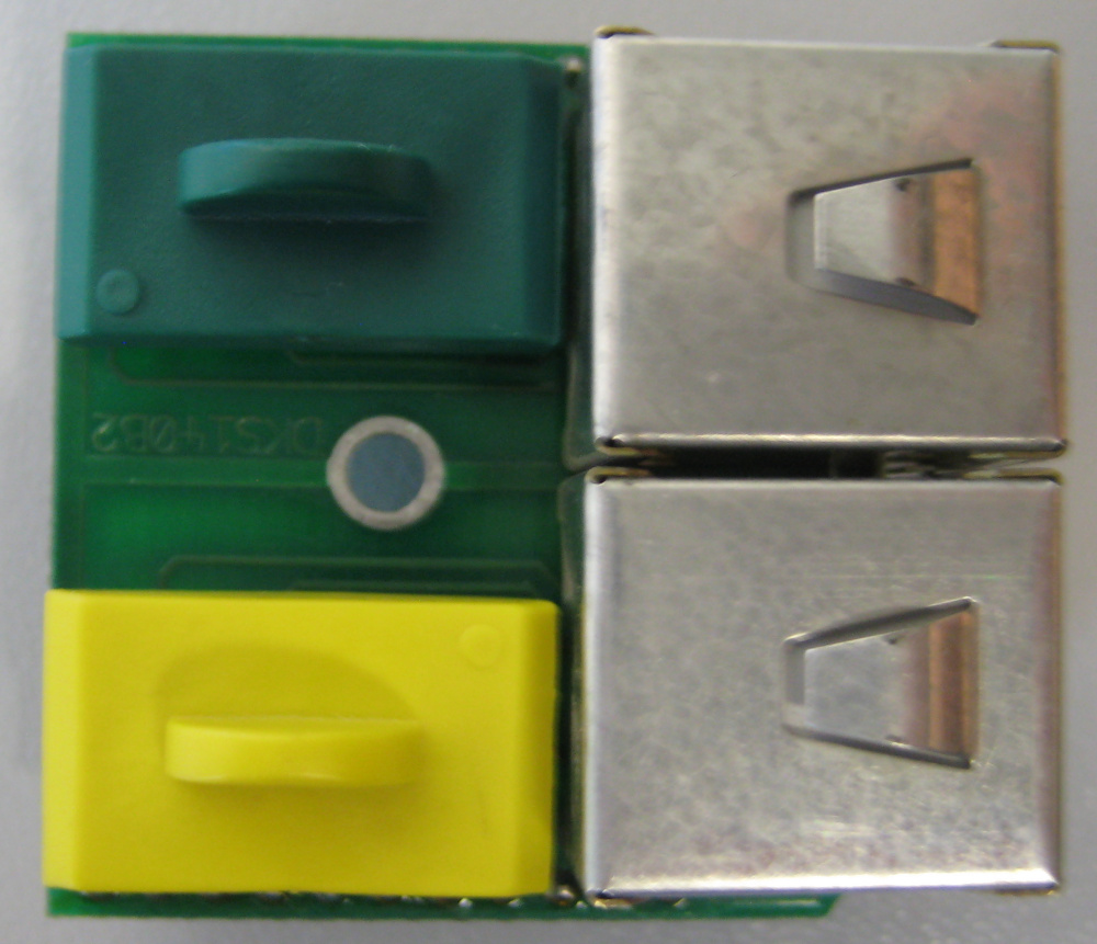

Hallo zusammen. Ich hab in einer Netzwerkdose dieses Bauteil gefunden. Die gelben und grünen "Jumper" kann man wohl zur Konfiguration umstecken. Kann mir jemand sagen, wonach ich suchen muss, um Infos dazu zu bekommen? Danke! Sebastian
fotografier doch mal die andere seite. wo wird da das kabel angepatcht?

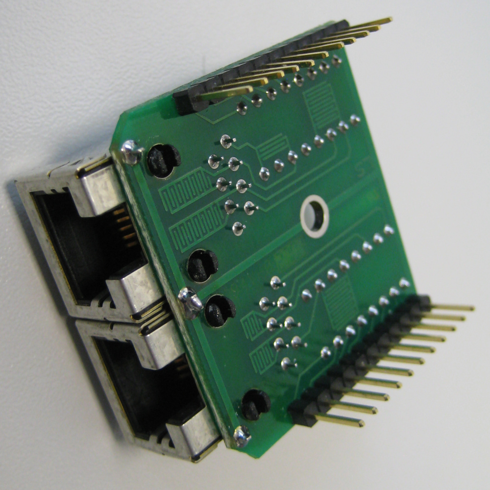

Scheiß auf den Jumper. Was sind das für Strukturen dadrauf? Irgendeine Art von Kopplung? Kapazitiv? Warum bei einem mehr als beim anderen?
vielleicht eine vorbereitung, um per stecken eines anderen "jumpers" ne twisted - pair verbindung, oder eine teilweise belegung etc einstellen zu können?
Die Dosen kann man vermutlich durch die Steckbrücken auf Ethernet oder ISDN umkonfigurieren. Zu ISDN Zeiten war es üblich, an Arbeitsplätzen Telefon und Netzwerk über solche Dosen zu führen.
Hi, das könnten Dätwyler Dosen Typ Unipatch sein, Die habe ich mal so vor 20 Jahren verbaut. Da gab es m.E. auch Codiereinsätze für.

Msd schrieb: > Was sind das für Strukturen dadrauf? Geätzte Kondensatoren. Da die Kapazitäten auf diese Weise im unteren pF Bereich liegen, wird es wohl zur Anpassung ( HF ) dienen.
Thorsten W. schrieb: > Hi, das könnten Dätwyler Dosen Typ Unipatch sein, > Die habe ich mal so vor 20 Jahren verbaut. Da gab es m.E. auch > Codiereinsätze für Super!!!! Besten Dank!! Sebastian
Stefan M. schrieb: > Geätzte Kondensatoren. > Da die Kapazitäten auf diese Weise im unteren pF Bereich liegen, wird es > wohl zur Anpassung ( HF ) dienen. Noe, das sind Schutzfunkenstrecken, falls mal in der naehe eine Ueberspannung entsteht (Blitzeinschlag). Halt die billigste Variante, andere nehmen Gasableiter im Glasroerchen dafuer.
http://www.gunthard-kraus.de/CD_Kraus-Publications/Alle_Publikationen/2008-4_und_2009-01_Ansoft-Designer-Projekt_Interdigitalkondensatoren/2008-4_Teil_1/Interdigital_Teil-1.pdf er nennt die Kondensatoren "Streifenleitungs-Interdigitalkondensatoren"
Stefan M. schrieb: > Geätzte Kondensatoren. > Da die Kapazitäten auf diese Weise im unteren pF Bereich liegen, wird es > wohl zur Anpassung ( HF ) dienen. An kapazitäre Effekte dachte ich auch. Frag mich trotzdem warum man hier auf Leitungsebene etwas anpassen will. Reden wir hier von IEEE 802.3 100 Base-TX? Helmut L. schrieb: > Noe, das sind Schutzfunkenstrecken, falls mal in der naehe eine > Ueberspannung entsteht (Blitzeinschlag). Halt die billigste Variante, > andere nehmen Gasableiter im Glasroerchen dafuer. Warum schützt man dann selektiv einige von den Pins? Wer schreibt der Überspannnug vor, nicht einfach zu einem anderen Pin zu springen, dass diesen Schutz nicht aufweißt?
Helmut L. schrieb: > Noe, das sind Schutzfunkenstrecken, falls mal in der naehe eine > Ueberspannung entsteht (Blitzeinschlag). Halt die billigste Variante, > andere nehmen Gasableiter im Glasroerchen dafuer. Daran hatte ich auch erst gedacht. Aber dann hätte man kaum das grüne Dielektrikum aufgebracht, was die Durchschlagfeldstärke deutlich heraufsetzt. Einem Blitz dürfte das egal sein, ESD leitet man so aber nicht mehr ab.
